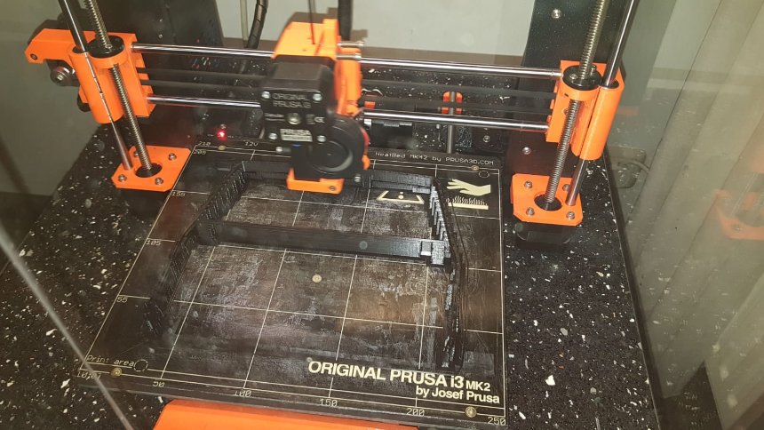

Voor dit project gebruik ik een chassis van MST CMX, met midden motor. Het idee voor de Ford Transit is eigenlijk gekomen omdat ik voor mijn bedrijf ook in een Ford Transit Custom rij. Echter was er voor het model waar ik in rij, geen body te vinden. Tijdens het zoeken naar een body kwam [mention]Cesco[/mention] wel een body tegen van de Mark 1 uitvoering tegen.

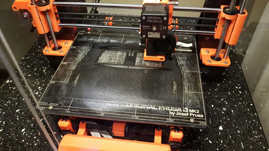

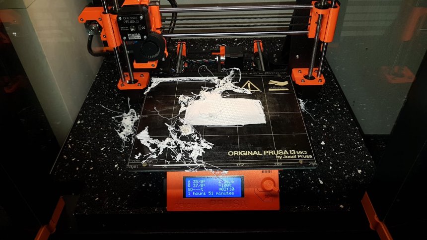

Echter moest deze wel "even" geprint worden. Dit lijkt dus makkelijker gezegd dan gedaan. Aanvankelijk was het de bedoeling om de body van ABS te printen. Hiervoor moest wel even een printer aangepast worden. Helaas bleek dit niet goed te lukken waardoor [mention]Cesco[/mention] op zoek moest naar een ander filament waarbij er voor PLA PRO filamant is gekozen.
poging 1 met ABS, helaas mislukt....
na een aantal pogingen over gestapt op PLA PRO filament en dit ging perfect.

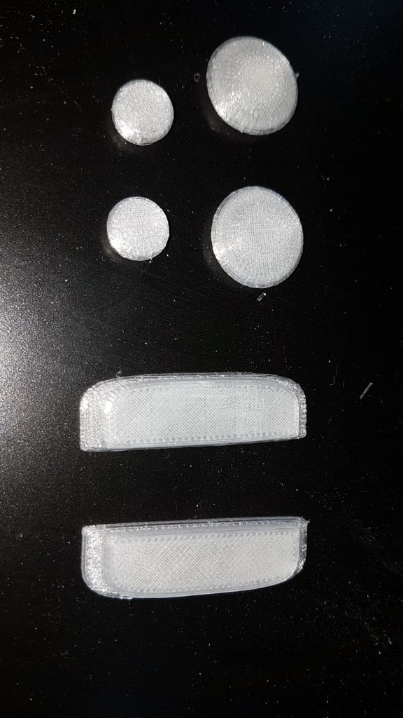

Als eerste zijn de lensen geprint voor de verlichting met, als ik het goed heb filament van oude PET flessen, dit is nl transparant.
de lensen voor de voor en achterverlichting

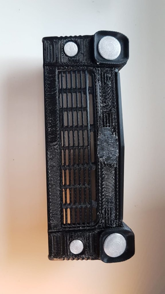

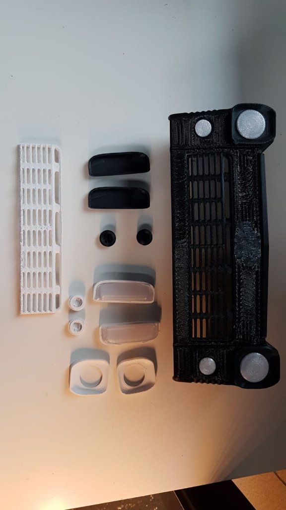

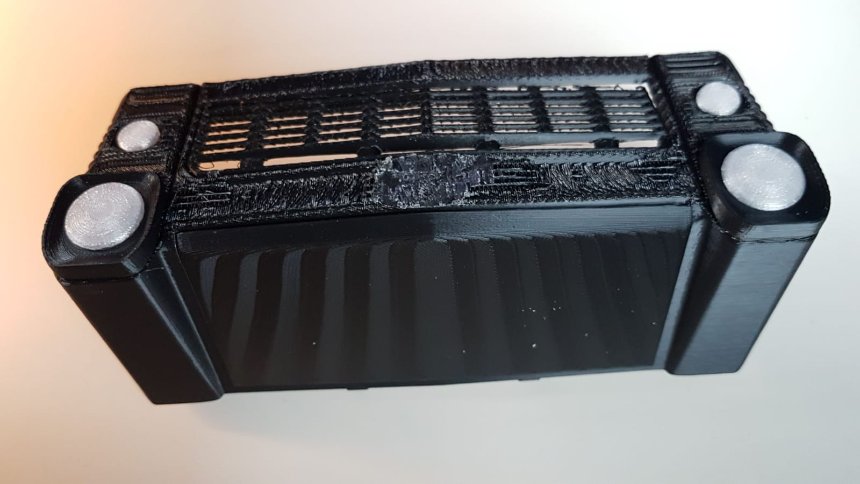

Toen was de body aan de beurt. Als eerste waren de behuizingen en de gril aan de beurt.
Het witte, ABS, is inmiddels vervangen door een print met PLA
De gril, compleet met de verlichting

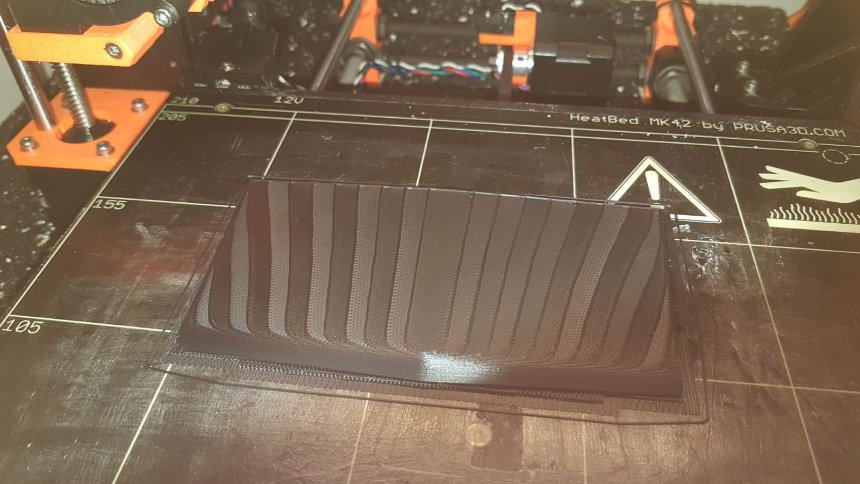

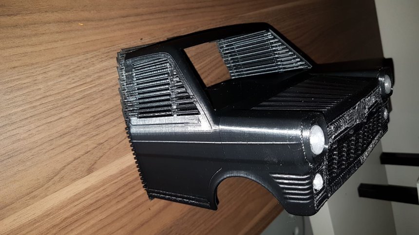

Volgende stap, de motor kap,
Motorkap in wording
Na de motorkap was het de beurt aan de neus.
gril, motorkap en neus in proef montage

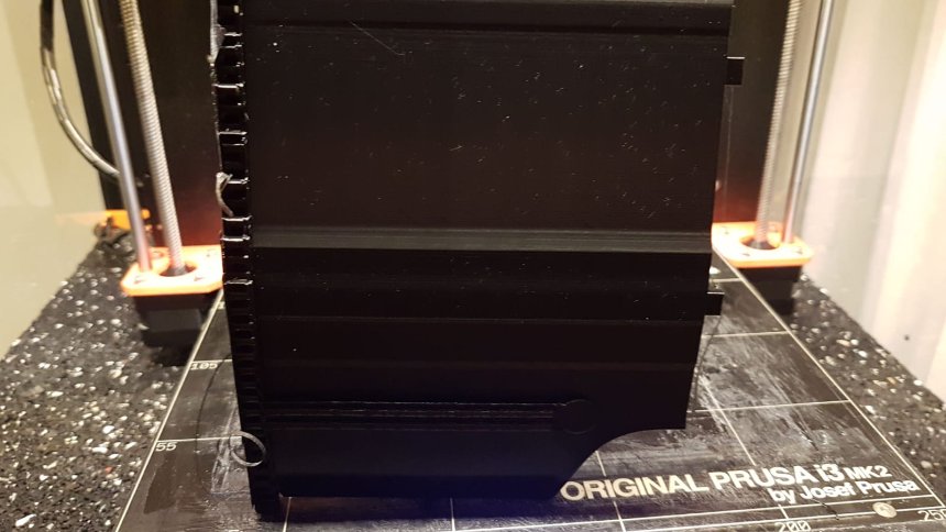

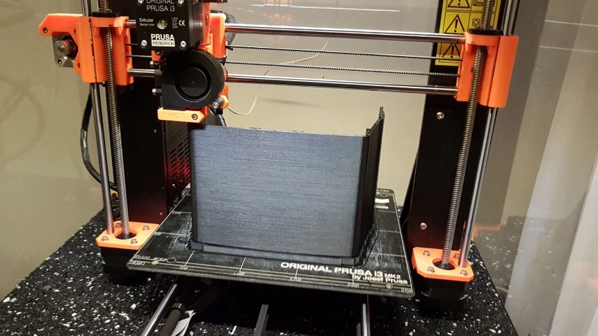

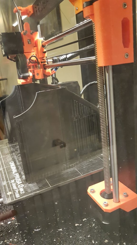

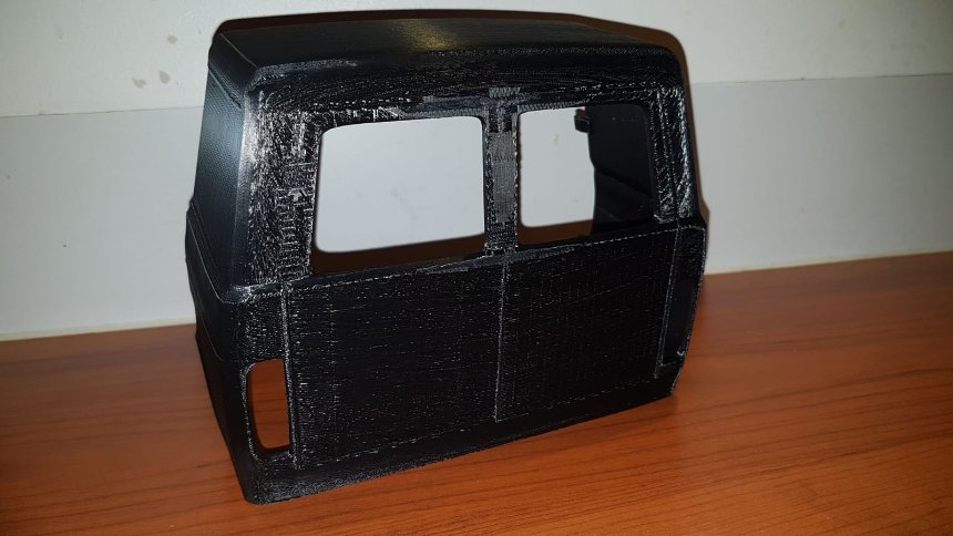

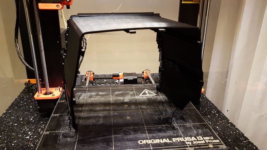

Tot nu toe was de printtijd nog redelijk kort, dat ging echter snel veranderen want nu waren de grote delen aan de beurt waarbij er printtijden van 20 uur per onderdeel werden gehaald. en dan maar hopen dat het goed gaat.......

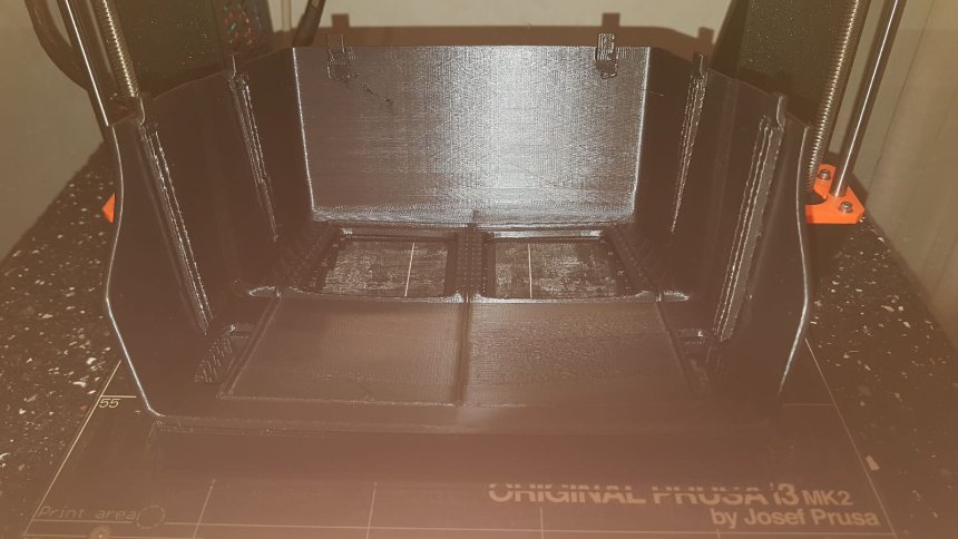

Tijd voor de cabine.
eind resultaat van de cabine met front

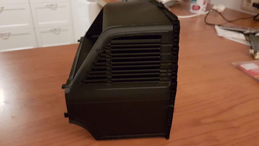

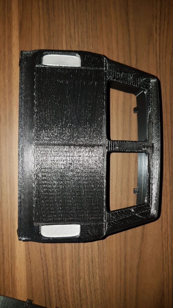

Na de cabine het middenstuk
en de achterkant,
TADA, het eindresultaat van heel wat uurtjes printwerk. Ik vind het nu al geslaagd.

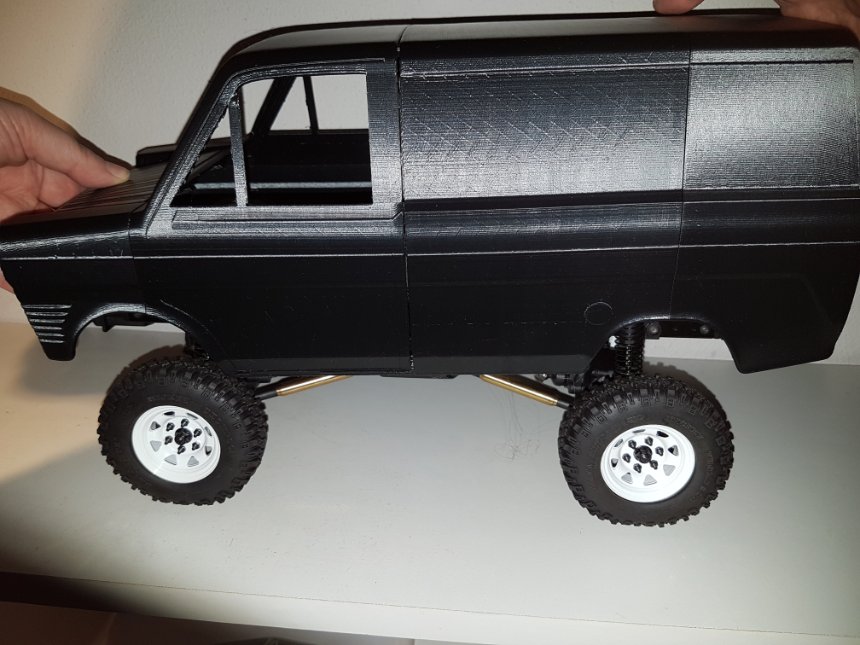

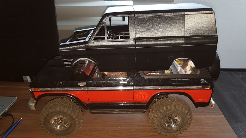

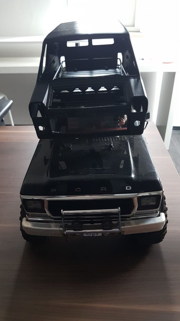

Hij staat op de Bronco van @cesco om een idee te krijgen van de grote.
en de breedte
A.s. zaterdag de body ophalen, ben heel benieuwd hoe hij in het echt is.

Cesco, we willen de maten zien :D Meten is weten he!
Re: Ford Transit mark 1 op MST cmx chassis
Bericht door Cesco » 07 feb 2019 22:08
Het 3D print design komt hier vandaan. https://www.scale3drc.com/h-t66-delivery/h-t66-delivery
Er staan heel veel leuke body designs op deze website. De logos, merknamen en types hebben ze verwijderd, maar het is wel duidelijk wat het eigenlijk is. De keuze is in ieder geval reuze en de designs zitten goed in elkaar en prijs is zeer schappelijk. Interieur moet je zelf maken. Hoe te monteren op het chassis moet je ook zelf bedenken.
De glaasjes van de verlichting zijn geprint met PETG filament, zelfde materiaal inderdaad waar frisdrank flessen van gemaakt worden.
Dan de maten:
Dimensions: W=194 mm, H=156 mm, L=403 mm, WB=253 to 255 mm

Gert-Jan schreef: ↑07 feb 2019 21:47 Cesco, we willen de maten zien :D Meten is weten he!
Net vergeleken met mijn Tamiya Pajero body. Nagenoeg zelfde grootte en breedte en hoogte. Transit heeft langere wielbasis.
MST CMX chassis gaat dus prima passen. 1.55" wielen zullen zo passen. Lijkt meest scale optie en ook beste pasvorm met de wielkasten. 1.9 met zo klein mogelijke banden en ruimer maken wielkasten en dus minder scale look. 1.7 wielen zou ik zeggen een misschien. Maar daar is zo weinig keuze in.
Even voor idee met mijn iets te korte 243mm wielbasis MST CFX chassis.
