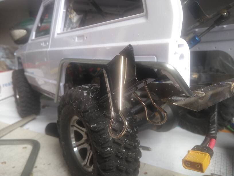

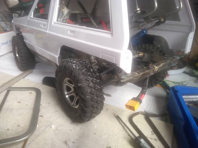

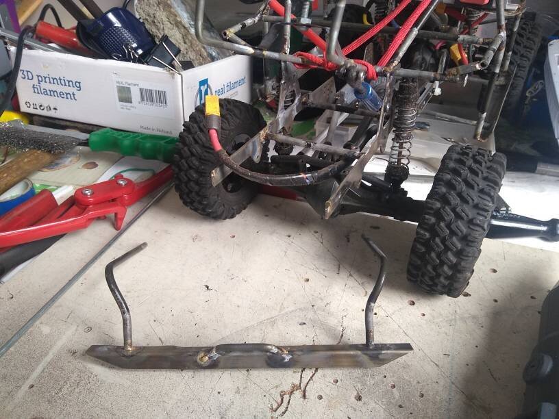

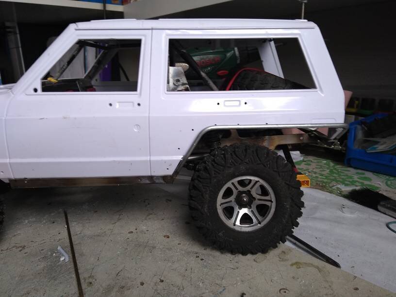

De beloofde update voor de week om is
Zoals gezegd bleven de bumpers regelmatig hangen en beperkte ze de capaciteiten behoorlijk.
Dus; inkorten die bumpers. Ook de spatborden moeten dan korter.
Zagen, lossolderen, zagen, buigen en weer vastzetten.
Verstuurd vanaf mijn Moto G (5S) Plus met Tapatalk
- Wouterb
- Berichten: 1227
Re: Baja Cherokee
Achteras mag nu wel 10 à 15mm naar achter.
Gaat de wielbasis iets meer richting 300mm. Zal de departurehoek ook ten goede komen.

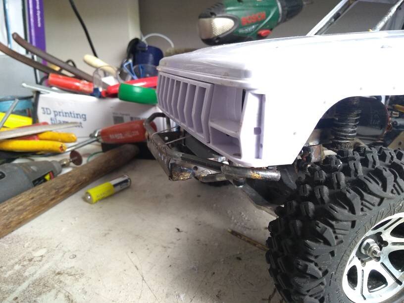

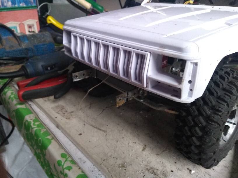

Aan de voorzijde worden ook wat 'consessies' gedaan.
De opzich goed gelukte bumper heeft te veel overhang. Gevolg is dat de bumper na de testrit (lees: kijken-of-ie-stuk-kan-sessie) van m'n neefje al redelijk vervormd was.
Update required.
Update required.
