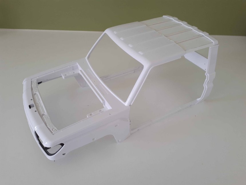

Wouterb schreef: ↑02 mei 2019 17:17 Nice.
Heb je wat detail foto's van hoe je de cabine verlengd hebt? Aansluiting Abs-styreen met name.
Ik heb niet veel foto's. Hieronder nog 1 van het begin. Voor het dak heb ik een plaat styreen eronder gelijmd met epoxylijm.
Daarop weer een laag styreen wat aansluit op de daklijn. De achterdeur is geheel uit styreen gemaakt. Zie eerder in dit topic.
De tussenstijl tussen voor- en achterdeur ook. Deze moet als het goed is een rol op het dak kunnen opvangen. Verbindingen tussen ABS en styreen zoveel mogelijk met epoxylijm gelijmd en anders secondelijm.

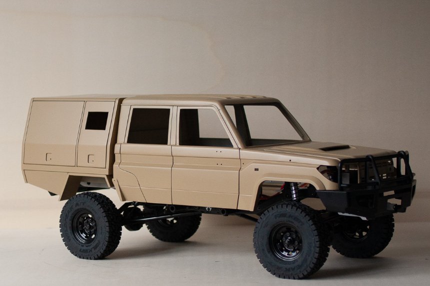

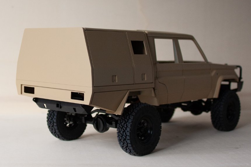

Het moest een keer gebeuren. Het spuiten van de body. Ik heb heel lang aan allerlei grijstinten tot zwart gedacht, maar uiteindelijk voor deze zandkleur gekozen. Geeft volgens mij een mooi contrast met de zwarte onderdelen.
De cabine moet in elk geval nog een keer, want mijn geïmproviseerde standaard viel om toen ik bijna klaar met spuiten was....... :x Sowieso krijgt alles nog een laag blanke lak.
Verder nog een achterbumper gemaakt van een scx10II Cherokee bumper.
Nu de op- en aanbouw onderdelen: reservewiel houder, dakrek op de cabine, en dakrails op het achterste deel.
Ik heb ook een testritje gemaakt en dat viel iets tegen. Voor heb ik een 4-link met servo op het chassis en dat lijkt wat te wringen bij het sturen. Toch nog maar eens kijken of ik naar een 3-link met panhard kan.

4-link hoeft niet te klemmen.
4-link icm met de Servo op het chassis geeft wel bump-steer. De wielen zullen sturen bij in-en uitveren. Bedoel je dat?
