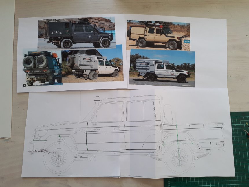

Het idee was om op basis van een Axial SCX10 en de killerbody Landcruiser body een dual cab versie te maken met een ‘overland’ thema. De ultime 4x4 campeerauto.
zoiets moet het worden
Dit project loopt al een tijdje, maar is stil komen te staan omdat ik niet tevreden was over de brede assen van de SCX10. De wielen steken te ver uit op deze smalle body. Van alles geprobeerd met hubs en wielen, maar dat kwam allemaal net niet lekker uit.
1:10 print om de dual cab zo goed mogelijk na te maken

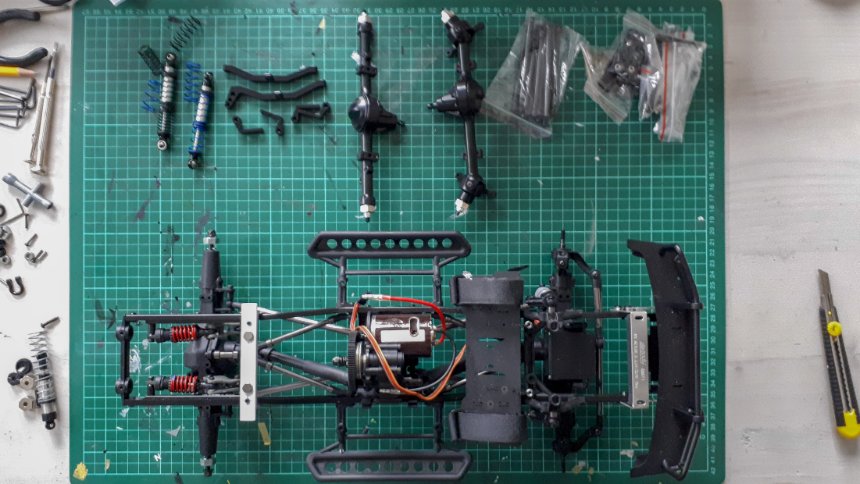

En besloten dat de Axial assen eraf gaan en Yota 2 assen erop komen. Smaller, mooier en ook zwaarder.
Alles verzameld voor de ombouw.....

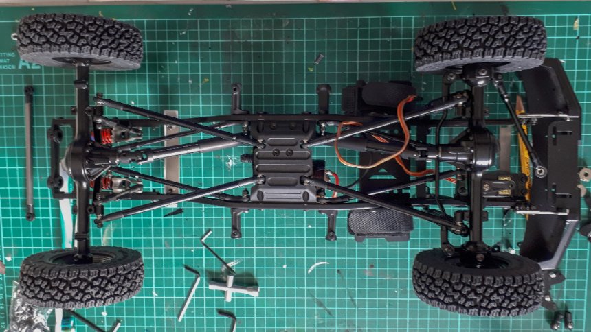

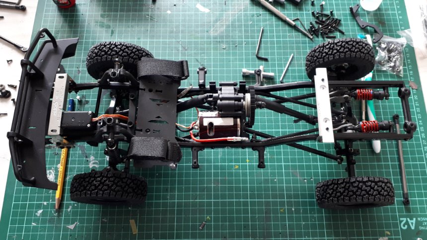

Het is even puzzelen maar uiteindelijk zit alles weer op zijn plek.
4-link ophanging voor en achter en de servo is ook op het chassis gekomen ipv op de as.

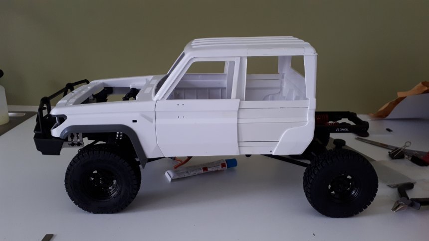

beter zo, de wielen vallen nu binnen de body

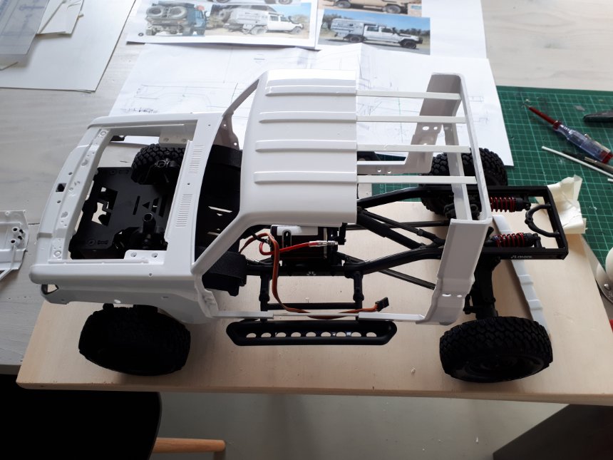

Nu verder met met de body. Na het lexan cherokee uitstapje toch wel weer zin om lekker met styreen te prutsen.
De banden zijn overigens vervangen voor 1.55 Falken van RC4WD.
