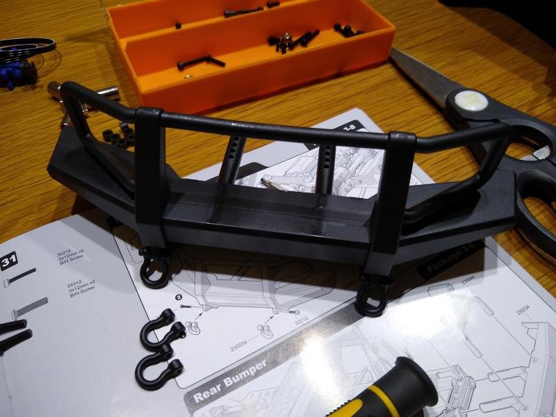

Voorbumper vind ik toch wel erg lomp. Ik bouw het hobbelpaard eerst op met de spullen uit de doos, daarna ga ik kijken wat ik anders wil zien. De originele wielen ga ik niet mee rijden. Omdat de banden gelijmd moeten worden is het te omslachtig om met gewicht te experimenteren. De banden schijnen ook maar zo-zo te zijn, daar komt t.z.t. wat anders voor in de plaats. Maar deze wielen/banden-combi kan ik weer gebruiken voor een ander ideetje waar ik al een tijdje op zit te broeden, en wat je hebt hoef je niet te kopen

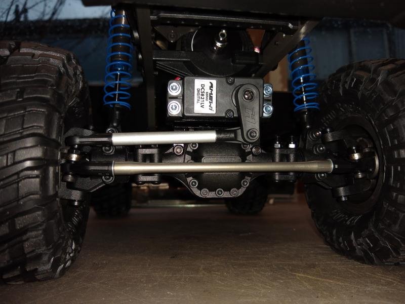

De uiteindelijke versie...

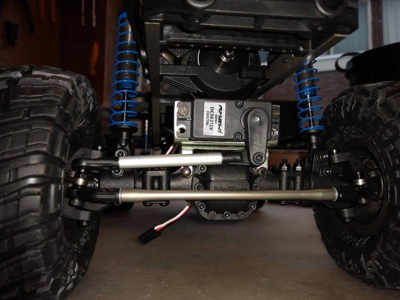

Geheel ingeveerd nog alles mooi vrij.
Andere stuurstang gefabriekt, de originele is te lang voor de huidige set-up.
Nou zien dat ik er wat verf op krijg, dan kan het spul er op.

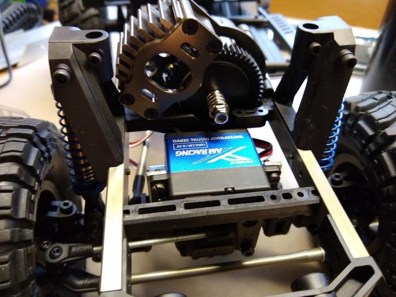

En dit kan afgevinkt...
Ook nog een andere stekker aan de ESC gesoldeerd en de schakelstang voorzien van krimpkous om de borgschroefjes binnen boord te houden.

- Berichten: 769
- Locatie: Vries
Dank je! En yep, ik weet het nog. Qua formaat komt het hobbelpaard aardig in de buurt van de Defender, alleen de wielbasis is een fractie korter (313mm). Het hoge zwaartepunt heeft ie ook, er zal dus nog het nodige gewicht toegevoegd gaan worden om dat omlaag te krijgen. Voorlopig nog genoeg te doen

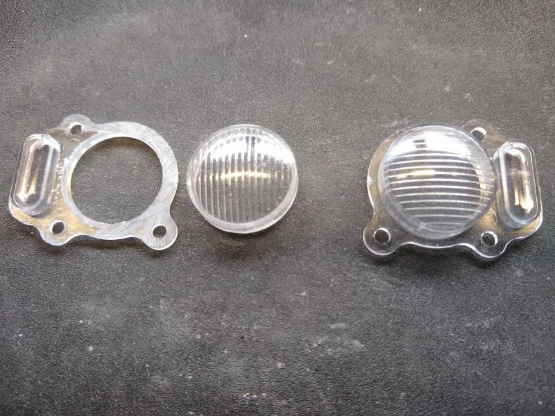

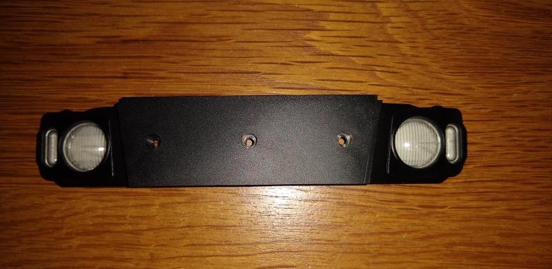

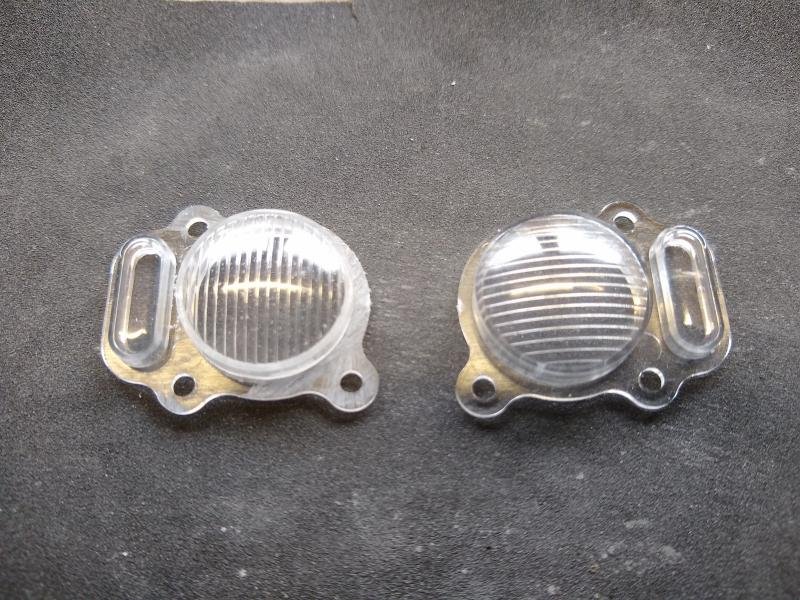

De eerste keer dat ik een foto van een DC1 zag verbaasde ik me al over de lijntjes in de koplampglaasjes...
Horizontaal? Serieus? APK-afkeur
Los zagen was even eng maar is gelukt zonder de boel te breken.

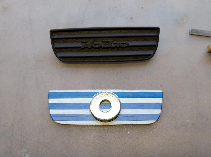

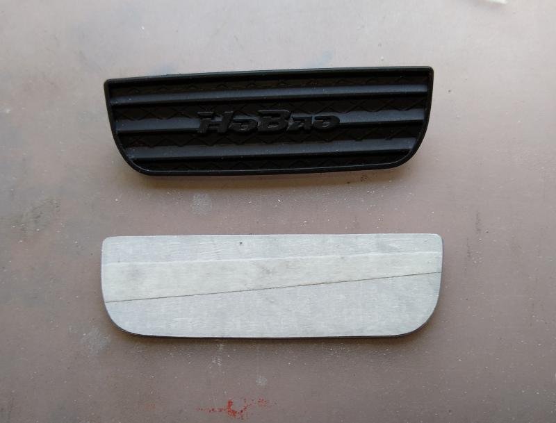

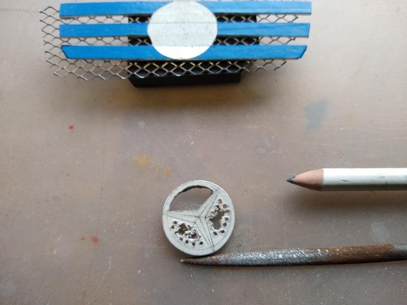

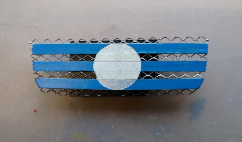

Eerst het model gekopieerd in aluminium...
Afplakband er op, kan je makkelijker op tekenen...
Die ring heeft toevallig de juiste maat...
Beetje boren, heel veel vijlen...
...en nog meer vijlen...
Moet nog wat gladder gemaakt maar ik vond het wel even genoeg.
Zo, dat is echt knap gedaan Willem [emoji109][emoji1319][emoji1319]
