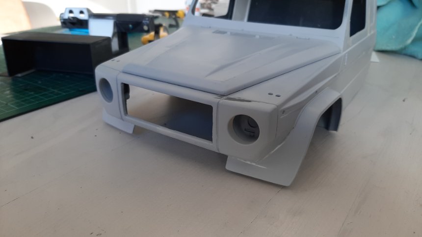

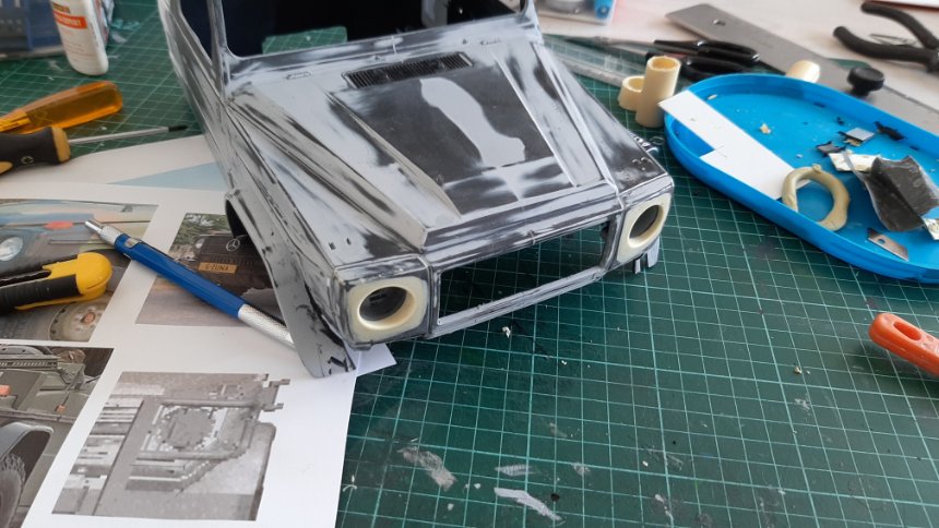

Bedankt heren. Het ziet er nu nog wat rommelig uit, maar ik denk dat dat uiteindelijk ook goed gaat komen. Lastigste is de verbouwde Nikko body. Plamuur hecht soms moeilijk en er zitten wat vervelende gietnaden aan.

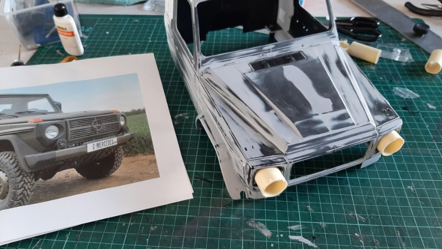

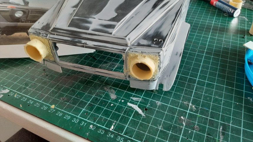

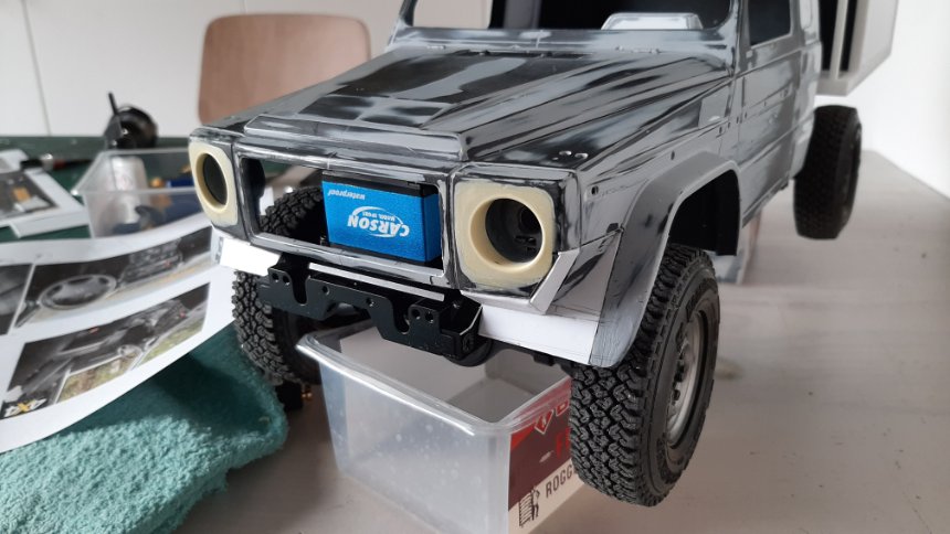

Zoals eerder geschreven hebben de utilitaire G-wagons andere koplampen dan de Nikko body.
Waarschijnlijk merkt niemand strak het verschil, maar door het project van Freddy met de wielkasten van PVC buis kwam ik op een relatief makkelijk oplossing. Dus de Dremel er maar weer bij gepakt. Nog wat kleine plekjes wegwerken en dan de kleur erop.

Re: Rctecto's clay trail build-off Mercedes G-klasse
Nice. Mooie oplossing.
Zeer netjes, weer wat geleerd!

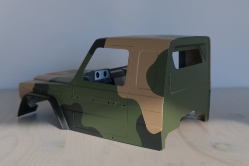

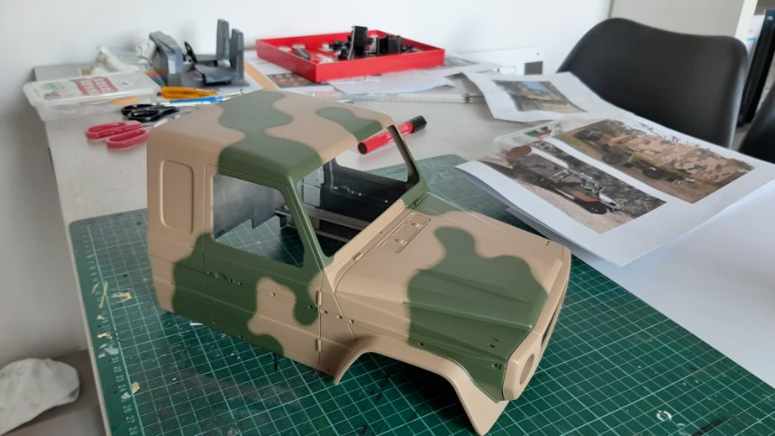

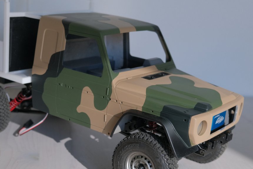

Eindelijk begonnen met het spuiten van de cabine. 3 kleuren in camouflage patroon.
Lichtbruin als basis en daarna groen en zwart erover. Ik had een heel systeem uitgedacht om 'zachte' overgangen te maken tussen de kleuren, maar dat pakte niet mooi uit. De verloop rand was veel te breed en leek daarmee helemaal niet op het origineel. Daarom strakke randen gemaakt met tape. De opstaande randjes langs het tape schuur ik weg en dan komt er nog een laklaag over om alles egaal te maken.
De neus wordt ook nog zwart, maar ik moet eerst nog een nieuwe grill maken.
