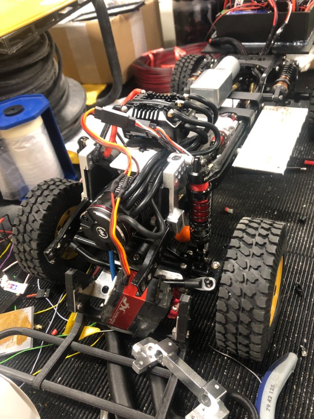

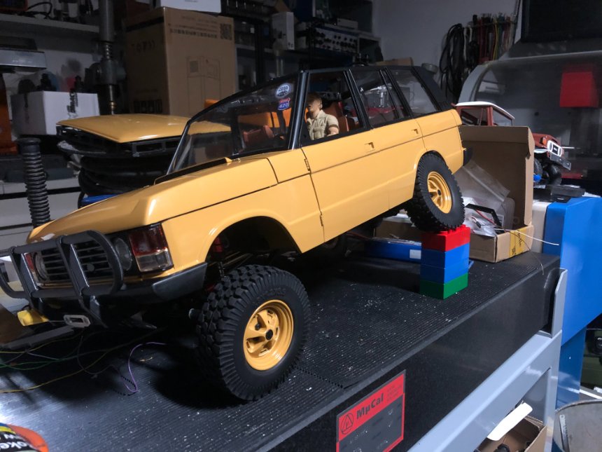

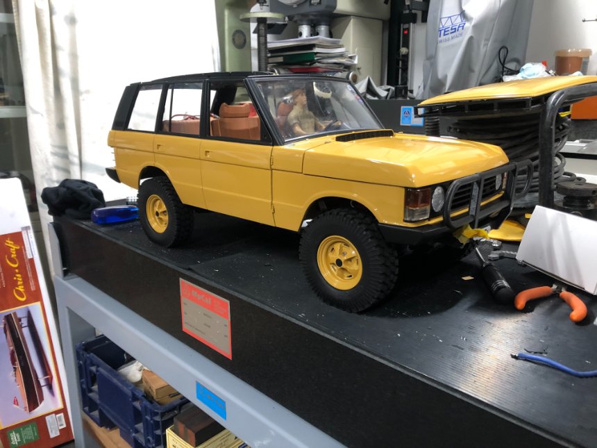

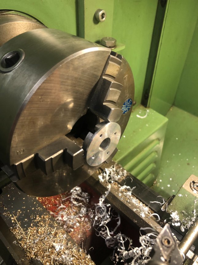

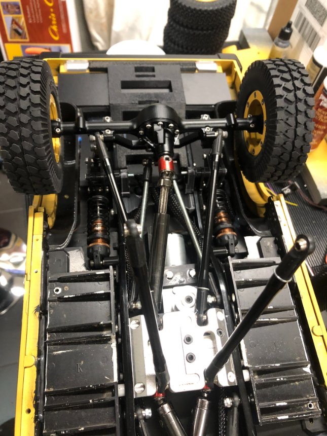

De SCX-10 assen zijn te breed icm de nieuwe wielen, die steken behoorlijk uit de wielkasten
Ik had nog een setje Yota-2 kopie assen liggen, daarmee komt het allemaal wat beter uit… Wel weer alle upper links opnieuw moet maken, door andere ophang punten klopte de lengte niet meer.
Staat beter op zijn wielen zo, zou nog een tandje smaller mogen
Voor een scaler heeft ie een respectabele 4 duplo flex

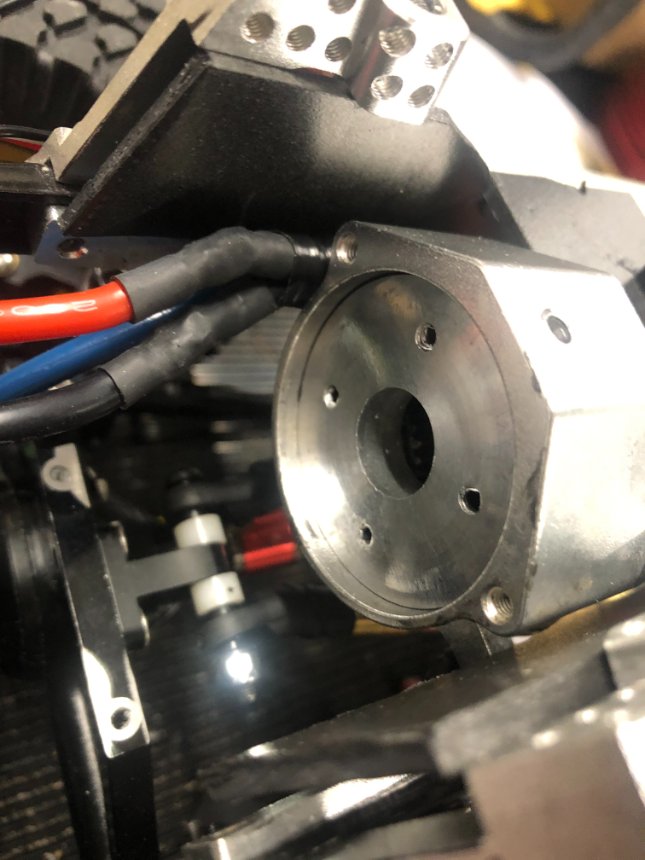

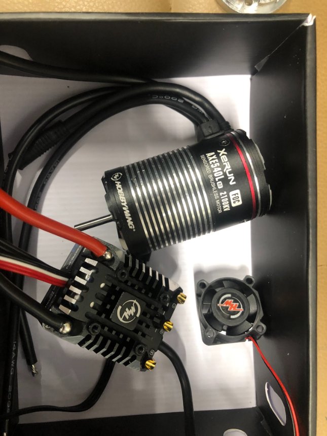

De motor die met de auto kwam had geen puf en melde met rook signalen dat ie zich niet zo prettig meer voelde. Tijd voor een transplantatie, maar gelijk goed gedaan en een 2100KV Axe set aangeschaft
Helaas is de nieuwe motor net 2mm te lang, krijg de stuurservo niet meer op zijn plek
De oplossing gevonden in de montage plaat waarmee de motor in de planetaire bak zit, hier zat voldoende vlees op om er 2mm af te halen. De motor gaat nu 2mm dieper de bak in en past nu precies een stukje vloeipapier van 0,05mm tussen de stuurservo en achterkant van de motor

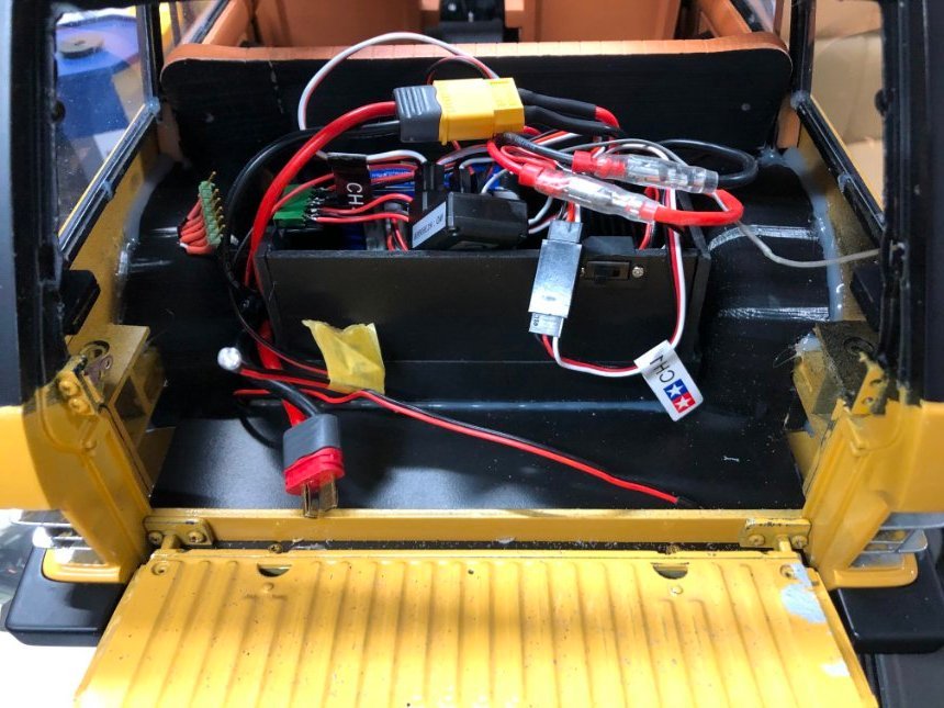

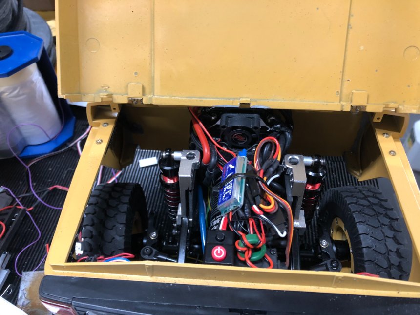

Nog een BEC toegevoegd voor de stuurservo en de ventilator voor de Axe regelaar. Bedrading in het midden gepropt zodat er nog ruimte overblijf voor een paar binnenschermen.
Achterin een bakje gemaakt voor de Lier regelaar, ontvanger en lichtmodule, de accu komt helemaal dwars achterin.

heel goed op gelost als je een draaibank heb he ;)

Kan je de wielmeenemers misschien 1 of 2 mm smaller maken om de wielen nog iets meer naar binnen te krijgen?
coopertje (04 jun 2021 10:42)
Re: Range Rover Camel Trophy
Bericht door coopertje » 04 jun 2021 10:49
johanv schreef: 04 jun 2021 08:11 Heel gaaf allemaal!
Daar is inderdaad mogelijk nog wat te halen samen met de wieladapter. Bij deze wielen schroef je eerst een adapter op de as en zet die vast met de M4 moer. De wielen worden vastgezet op de adapter met de 5 wielboutjes. Ik zou ook een nieuwe adapter kunnen maken die rechtstreeks over de meeneempin schuift (heel de 12mm meenemer weg). Keer op mijn gemak uitzoeken, passen, meten en iets fabriceren :D

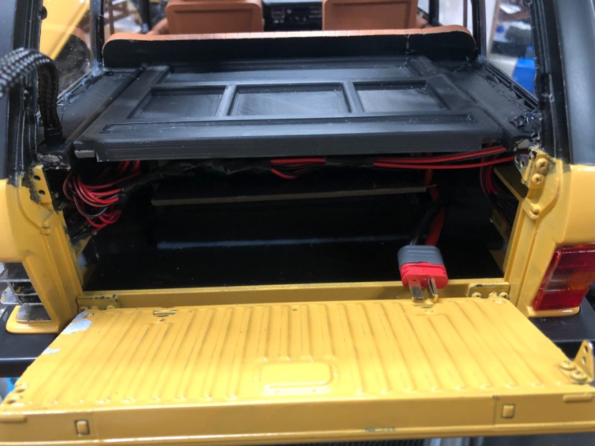

Bericht door coopertje » 16 jun 2021 15:13

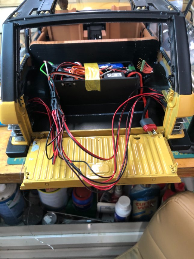

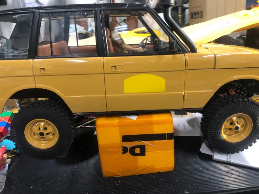

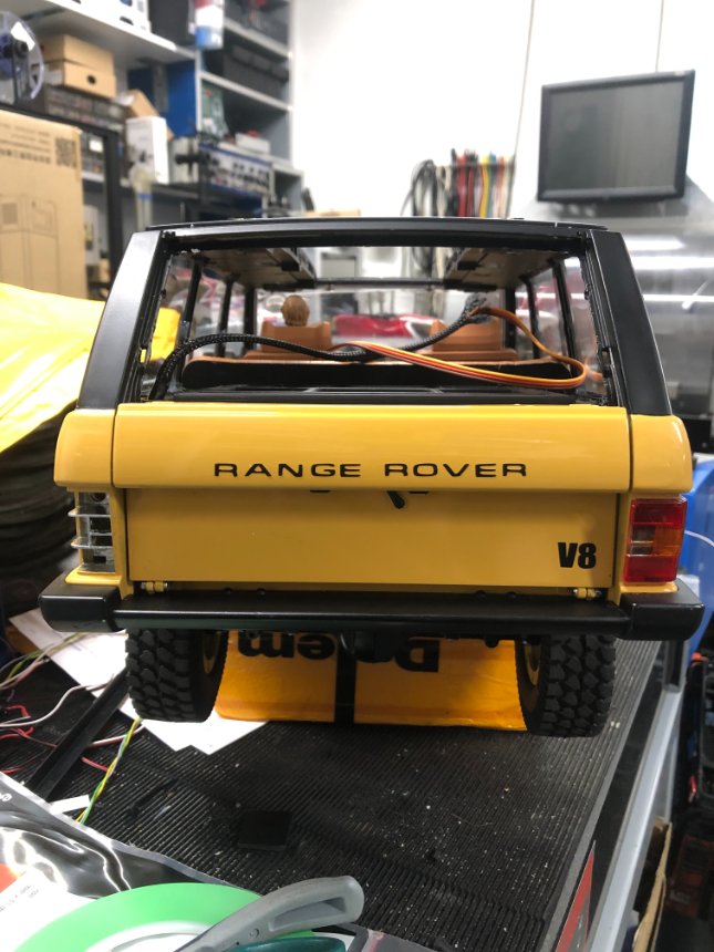

Het werk aan de Range Rover gaat langzaam maar zeker door. Alle elektronica en verlichting zit erin. Achter heeft ie een werkend achterlicht, remlicht, richting aanwijzers en achteruitrijlamp. Dacht dat het bakje groot genoeg was voor alle zooi, helaas, de schakelaar voor de verstralers moet verhuizen naar het dak.
Hier met afgesloten elektronica bak en hoedenplank

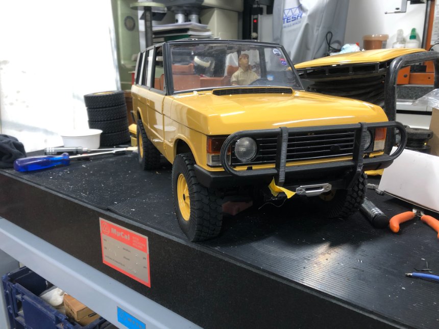

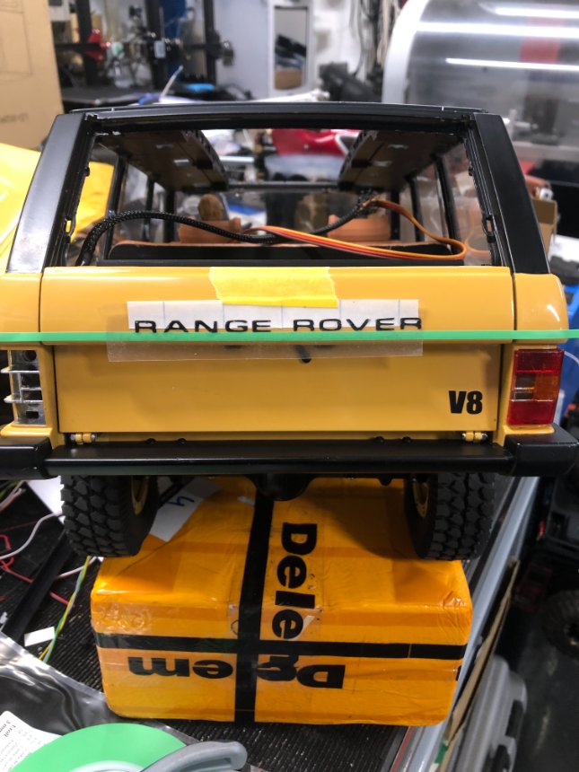

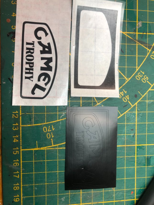

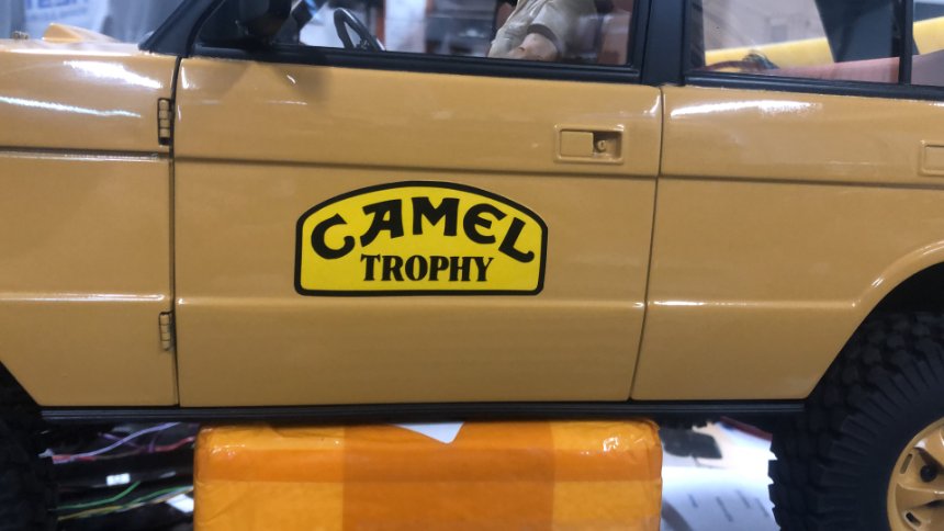

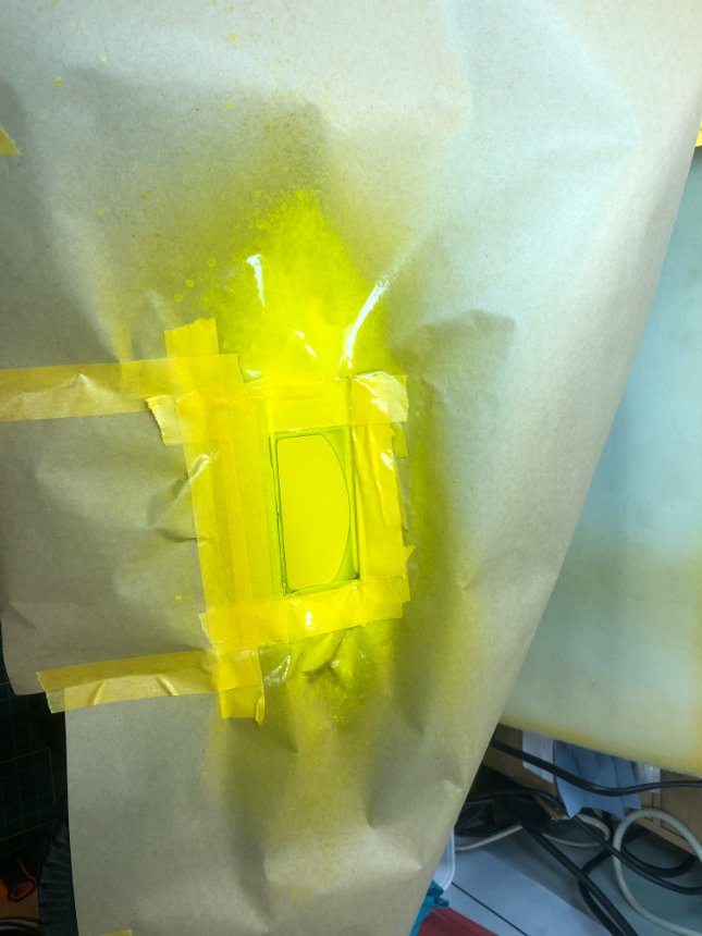

Vervolgens wat sticker uitgesneden met de snijplotter
Voor het Camel Trophy logo op de deuren bestaat de sticker uit een spuitmal voor de gele achtergrond en het Trophy logo zelf.

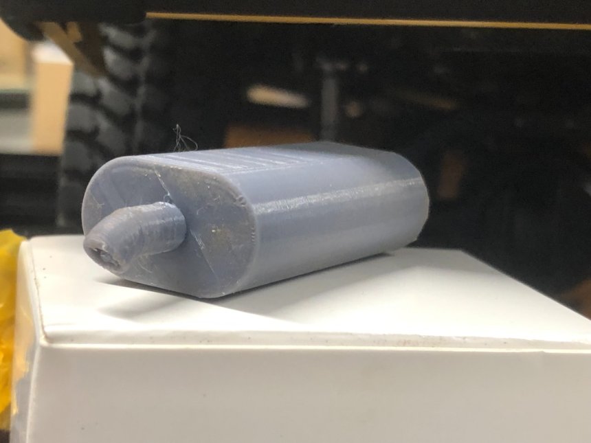

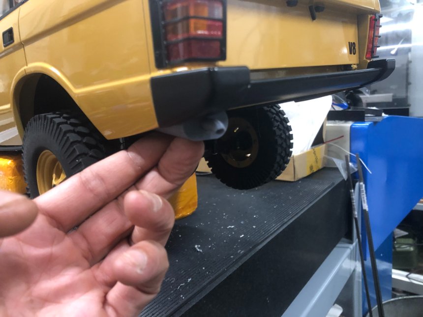

Uitlaatje getekend en geprint, en benieuwd hoelang het duurt voordat ie eronderuit ligt :D
Materiaal, staal 4x4mm, voor het dakrek is binnen, dat wordt de volgende klus.
