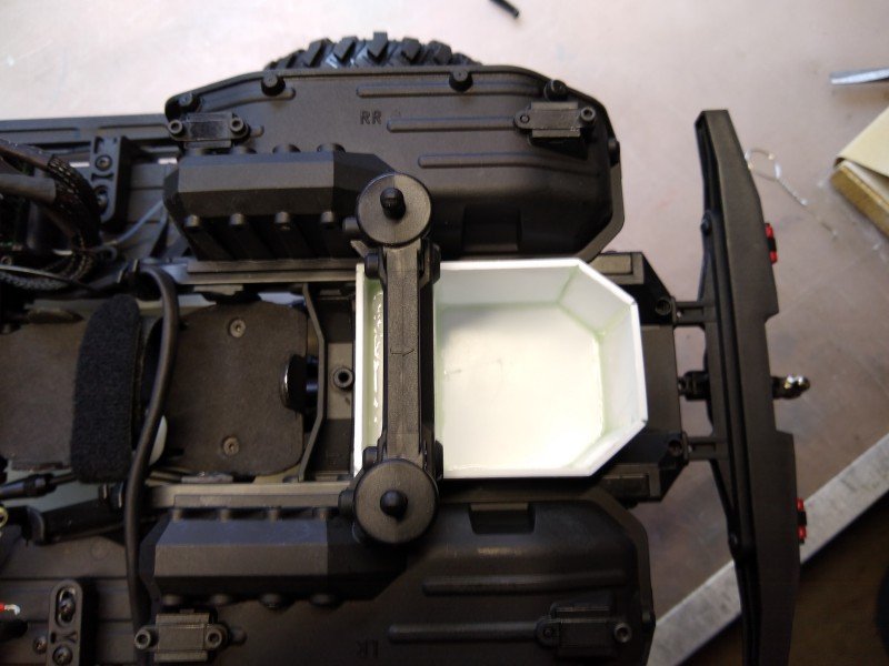

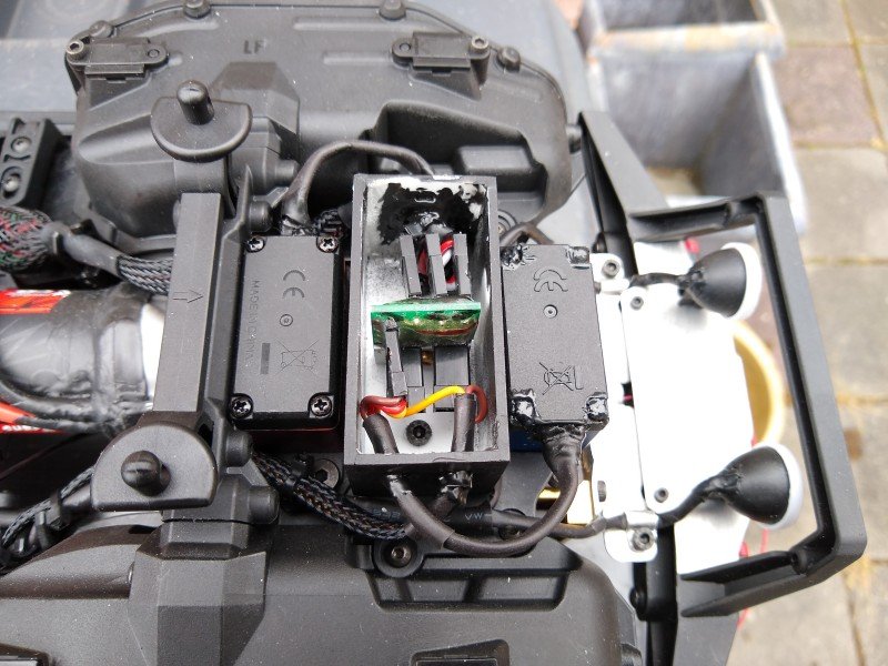

Volgende deel, een bakje gemaakt van styreen...
Zit mooi tussen beide servo's. De voeding vanaf de UBEC zit hier nu in, die voedt de twee grootste stroomverbruikers (stuurservo en servowinch)...
Gaan twee stuurdraden naar de ontvanger en verder is alles ingekort/opgeruimd/gebundeld...
En zo ver WAS ik...
Vooral het draadjes-gedoe test ik continu bij elke stap, maar die UBEC is er tussendoor geglipt. En die blijkt nu dus een ernstig soort van dood, spanning gaat er in maar er komt niets uit. Dat wordt dus een nieuwe bestellen...

Bale van de UBEC
Die sleves om de draden is een behoorlijk ***werk, maar ziet er wel super uit! Erg netjes gebouwd

Die UBEC is inderdaad jammer, maar kan een keer gebeuren. Dat het ding aan mijn controledwang ontsnapt is vind ik vervelender, dingen opbouwen om ze vervolgens weer af te moeten breken is iets waar ik niet zo goed mee om kan gaan...
Grappig, ik vind dit geweven spul juist prettig werken. Vóór ik dit spul ontdekt heb gebruikte ik meters krimpkous om het netjes te maken. Wil je naderhand iets veranderen (of bij een storing) dan heb je een "leuke" uitdaging. Vraag maar niet hoe ik dat weet

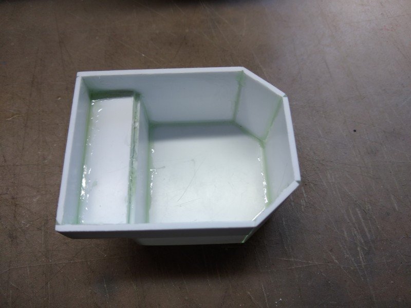

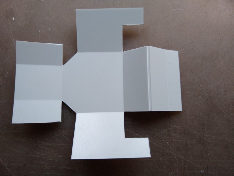

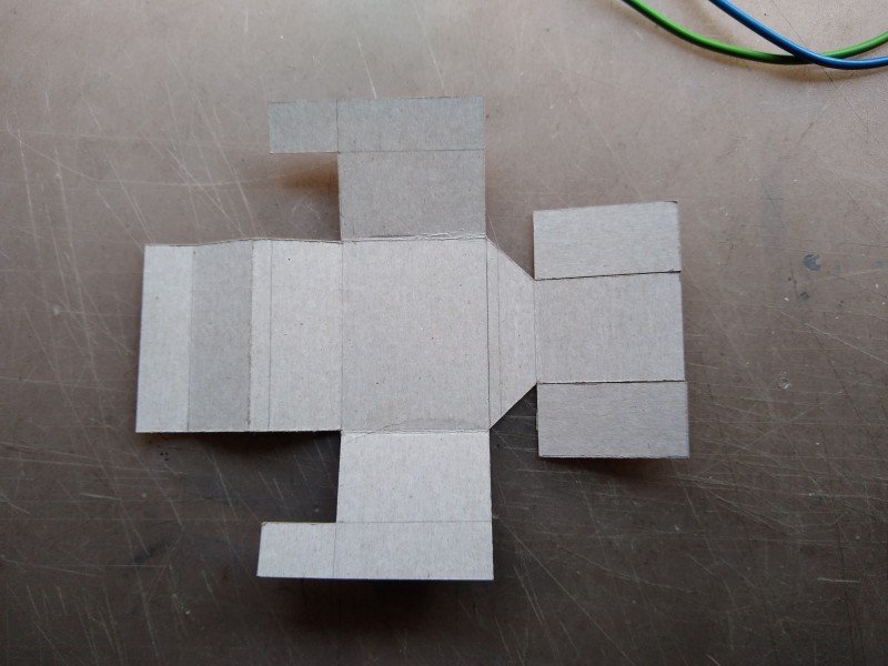

Eerst weer met karton de boel passend krijgen...
Gekopieerd naar styreen...

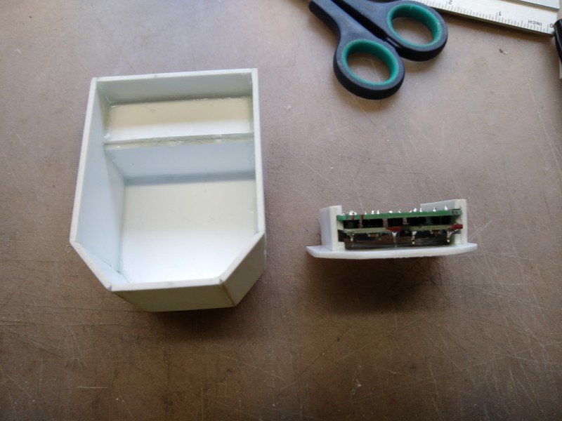

Dicht vouwen en lijmen, en NATUURLIJK voor de zoveelste maal dezelfde fout maken. Iets met "karton is dunner dan 2mm styreen". Kartonnen bakje past een fractie te ruim, styreen bakje past net niet. Maar na het nodige schuurwerk...
Wat nou "past niet"...

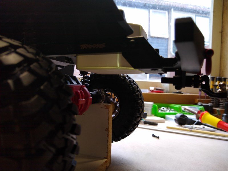

Kan ik mooi de nodige electronica in kwijt. De onderkant ga ik nog wat opleuken om een benzinetank te simuleren...

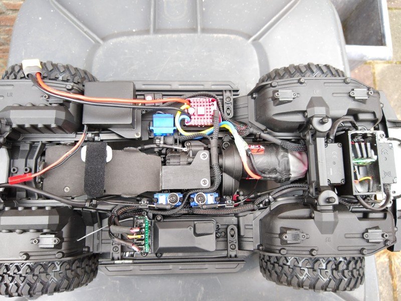

Ben weer wat verder, en deels ook weer niet, ahum...

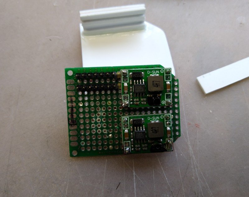

En nee, ik heb geen lood verstand van electronica, maar enigszins logisch denken lukt me soms (met nadruk op SOMS...) nog wel. Het idee achter het getoonde: de Traxxas rack light kit werkt op 2,85 volt, die gaan gevoed worden door de onderste step-down module. Gewone 5 mm led's werken meestal op 3 volt. Alles wat er aan losse verstraler-achtige verlichting op dit ding komen gaan via bovenste module lopen. Elke module wordt aan/uit geschakeld via de remote light control kit (RC4WD-ding). Is bedacht/getest door iemand op het Duitse forum, heb het idee maar geadopteerd.
De gewone verlichting wordt een combinatie van 5mm en 3mm led's. Die laatsten zijn dus 2 volt dingen.
LEEDVERMAAK-alert: nu wordt het grappig: ik had de briljante ingeving om twee step-down modules (2 volt/3 volt, weet u nog...) te schakelen via één kanaal van die remote set.
Deze gedachtekronkel heeft geleid tot volgende bevindingen:
a. electronica werkt op rook,
b. als het niet meer rookt dan is het stuk,
c. ik mag een nieuwe remote set bestellen
Ik zie het maar als leergeld, het gaat uiteindelijk goed komen.

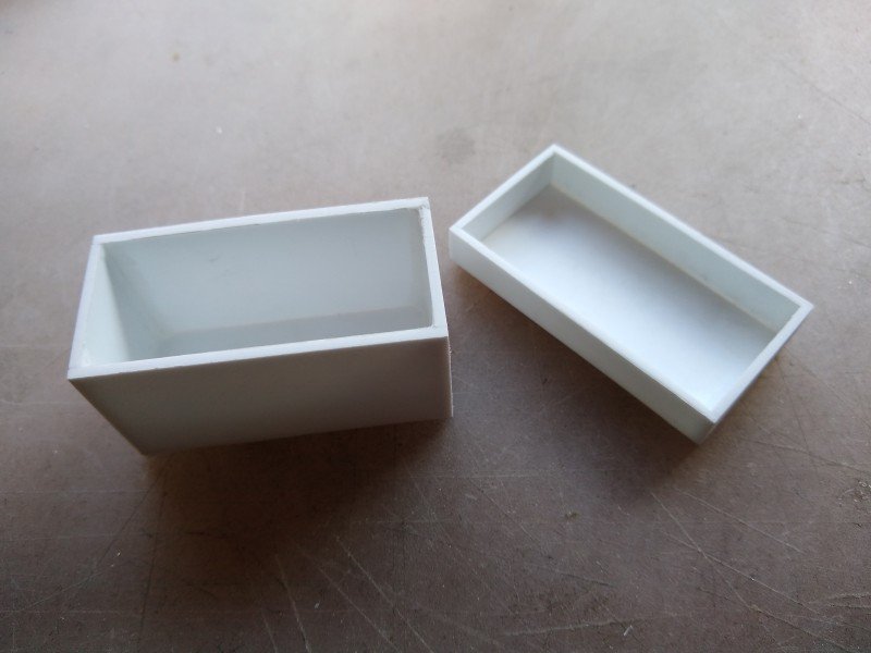

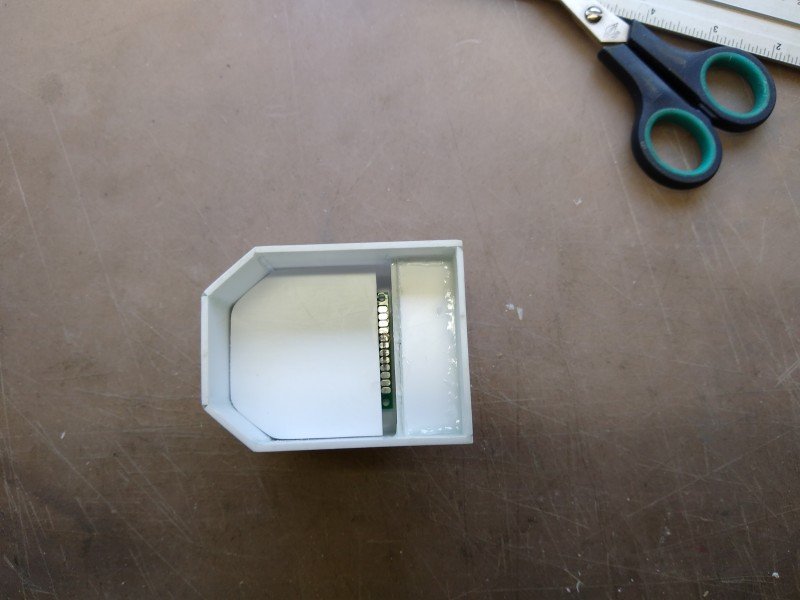

Als deze print klaar is dan schuif je hem hier in... Resultaat... Nieuwe etage voor de volgende lading draadjes/schakelingetjes...

Die wijsheid kan ik delen, electronica bevat rook, als die eruit is werkt het niet meer

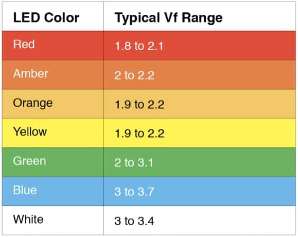

Even over de LED spanning, die varieert met de kleur van de led en niet met de diameter. Ik heb warm witte leds in 5 en 3mm, beide 3V spanning, Hieronder een kleuren vs spanning overzicht

Wat ik in je verhaal een beetje mis zijn weerstandjes. LEDs zijn aparte diodes die een bepaalde spanning nodig hebben maar nagenoeg geen weerstand hebben. Een LED zonder weerstand aansluiten reageert als kortsluiting. (Tenzij de voeding/controller de stroom, amperage beperkt.)WillemH schreef: ↑01 okt 2021 18:37.....
c. ik mag een nieuwe remote set bestellen![]()
Spanning in de bovenstaande tabel is een drempelwaarde. Je kan prima 12V op een LED zetten als je de juiste weerstand in serie zet. Op het www zijn prima LED calculator en te vinden om een rookshow te voorkomen

Het kleur v.s. diameter-verhaal is me bekend. Het suffe is dat ik dat soort basis-weetjes nogal eens over het hoofd zie tijdens dit soort experimenten. Iets met "teveel dingen tegelijk bedenken en vervolgens het overzicht verliezen". Aard van het beestje...
Dit is de eerste keer dat ik met die step-down-dingen werk, dit n.a.v. een topic op het Duitse forum. Daar hebben een paar lui het originele licht systeem van Traxxas uitgevlooid. Men kwam tot de conclusie dat het kastje waar alles bij elkaar komt gewoon een step-down regulator is, over weerstanden wordt verder niet gesproken. Die Rack Lights van de Sport werken gewoon als ik ze met 2,85 volt voer via een step-down-ding. De LED-calculator op mijn mobiel lacht me uit als ik deze waarden invoer, die kan daar geen passende waarde voor een weerstand bij vinden. Die oosterbuur heeft het spul ook zo aan de draai, en daar gaat het gewoon goed.
Maar we zijn weer een nachtje verder, de vervangende remote is al besteld. En verder heb ik besloten om mijn oorspronkelijke idee qua licht-plan te herzien. Alleen de step-down voor die Traxxas lampies blijft, de rest maak ik maar weer volgens het aloude K.I.S.S. principe. Keep It Simple Stupid
