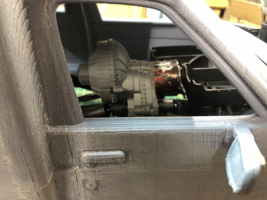

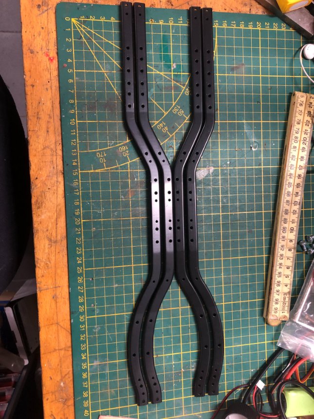

Ik heb nog geen idee qua thema, maar heb wel een chassis gemaakt voor de C15. Met het standaard SCX10-2 chassis zit de versnellingsbak precies midden in het interieur waar ik de stoelen wil hebben.

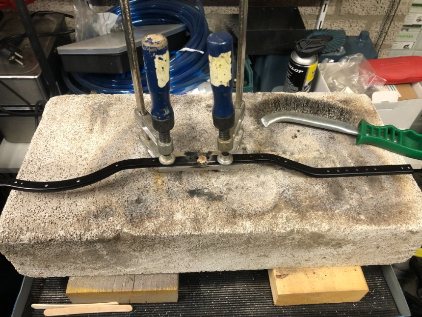

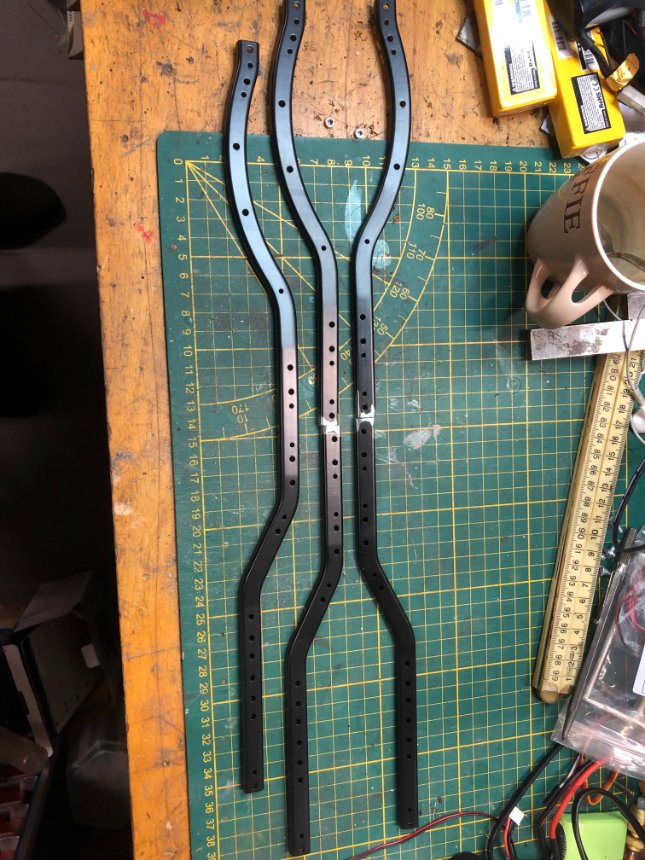

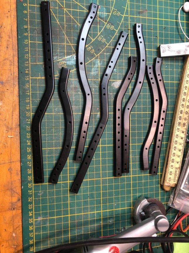

De wielbasis moet 6.5cm langer worden. Onder het mom waarom makkelijk doen als het ook moeilijk kan bij Ali 2 setjes chassis balken besteld. Het idee is om een dubbele skidplate te gebruiken en de links op de originele lengte te houden. Op deze manier schuift de versnellingsbak mooi de laadruimte in (6.5cm naar achteren) en kan zo ook mooi de originele links en aandrijfassen gebruiken.

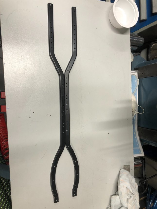

De balken met hardsoldeer weer aan elkaar gezet en gespoten

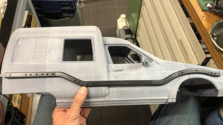

Chassis is mooi op maat voor de C15 met een lange lagere midden sectie

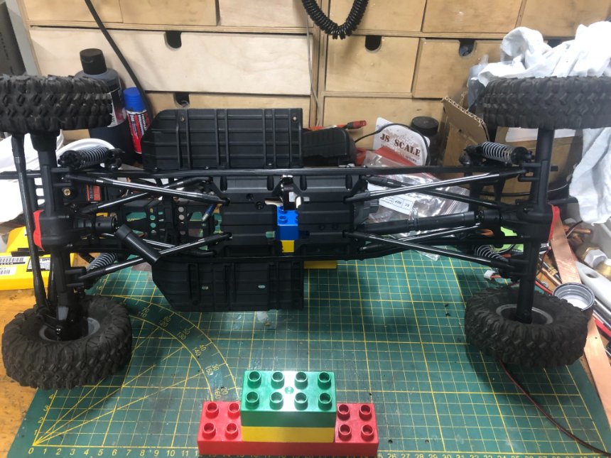

Chassis opgebouwd met de standaard SCX10-2 delen. Gelukkig zit er in de builders kit een extra skidplate :D
Rijhoogte is bepaald op 3 Duplo

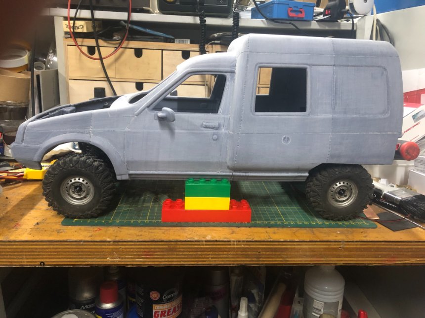

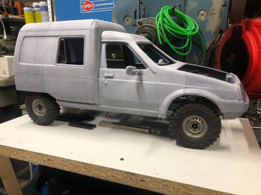

Ondertussen ook de bodymounts gemaakt en staat de C15 op eigen benen
