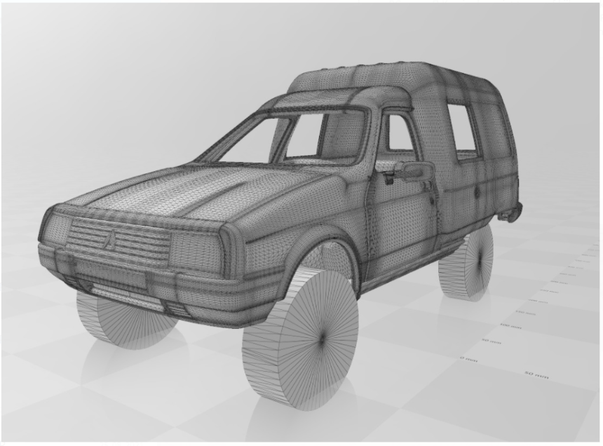

Als basis een SCX10-2 builderskit gekocht en de STL van de C15. Met behulp van 3DBuilder de file geschaald naar een breedte van 220mm.

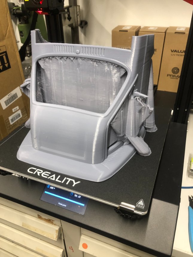

De eerste print was een print van dik 70 uur

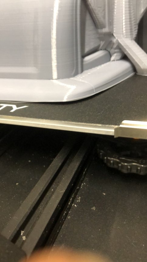

Helaas is er een hoek omhooggekomen tijdens het printen (tijd om de plaat schoon te maken met een ontvetter)

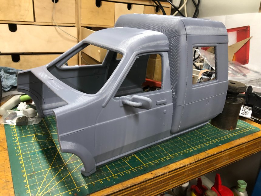

Beetje bij beetje komen de carrosseriedelen van de printer rollen

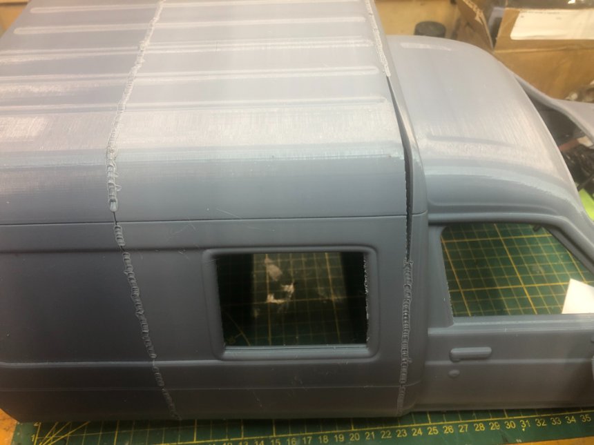

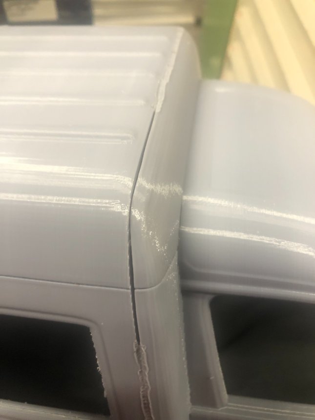

Het kromgetrokken stuk geeft een spleet tussen het voor en achterstuk
Voordeel van PLA+ is dat het makkelijk te vervormen is als het warm is. Met een brander de hoek voorzichtig verwarmd en terug in vorm gedrukt

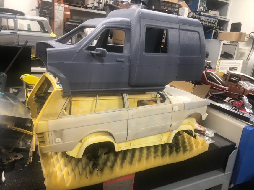

De schaal is richting 1/8, dit is zo gekozen om max 100mm banden eronder kwijt te kunnen. Ter referentie staat de body op een JS scale Range Rover (die weer op een D90 staat :D )

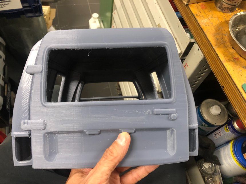

Met het printen van de motorkap en achterdeur is iets misgegaan, ze zijn beide te groot. Geen idee wat er is gebeurd. Het is een print van 40uur, die ga ik niet opnieuw doen. Idee is om ze door te slijpen en dan in stukken op maat in de body maken.

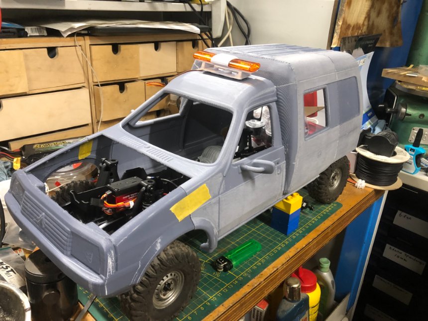

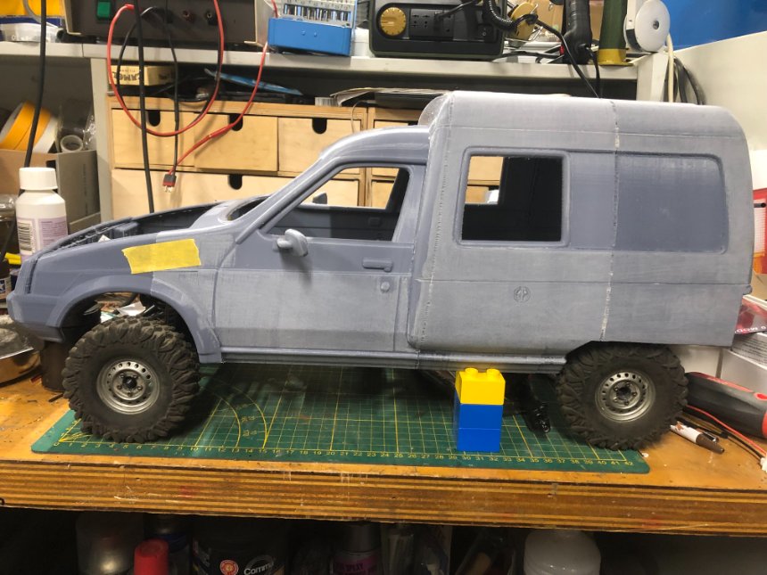

Printwerk voor de body is compleet, tijd voor een mockup met de wielen (1.55”)
Qua looks weet ik nog niet wat ik er mee wil. Zou een service auto kunnen worden, zwaailicht heb ik nog :think:
