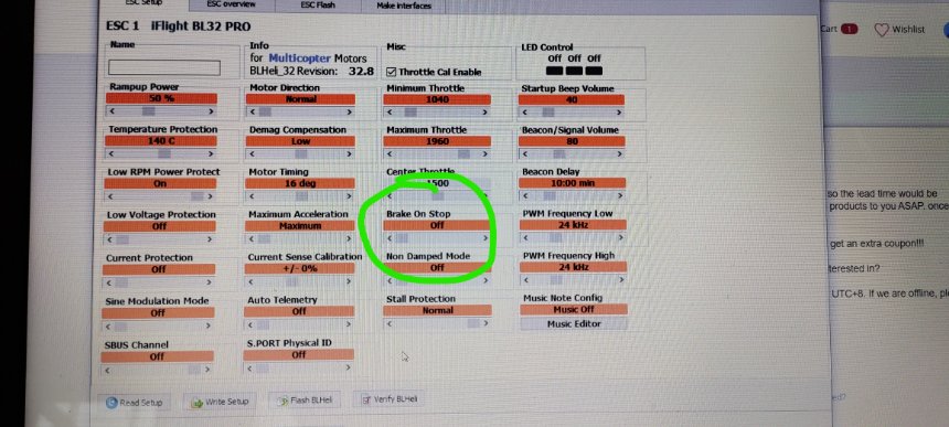

Interessant. Heeft de BLHeli software een oplossing voor een soort van dragbrake? Is mij niet helemaal duidelijk, hoe dat nauwkeurig werkt zonder Hall sensoren.

Patrick schreef: ↑03 nov 2021 21:16 Interessant. Heeft de BLHeli software een oplossing voor een soort van dragbrake? Is mij niet helemaal duidelijk, hoe dat nauwkeurig werkt zonder Hall sensoren.
jazeker. omcirkelde instelling. staat nu op 'off' , maar kan je in procenten naar 100% schuiven

Bericht door Patrick » 04 nov 2021 12:39
@Wouterb Nice! Dankje voor de screenshot
