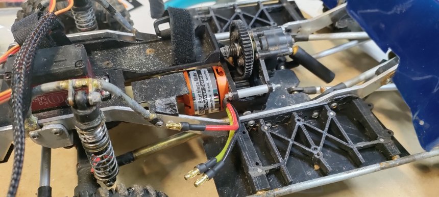

Bericht door Wouterb » 29 okt 2021 08:47
Inmiddels zijn de onderdelen binnen. Systemen gebouwd en geprogrameerd. De Auto heeft gereden.
eerste indruk: Hell Yeah!
uitvoerige review en parts list volgt snel

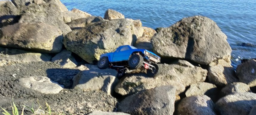

Bericht door Wouterb » 29 okt 2021 16:43
hier een vlugge blik op de setup.
Topspeed is niet spectaculair. Outrunner gil vanaf 75% gas
En een paar crawlvideos.
Ik heb wel gemerkt dat de slipkoppeling weer een functie heeft. Ding heeft een jaar vast gezeten, eerste keer knap klem en piep! Koppel zat o een aandrijfas te slopen iig.
binnenkort verder experimenteren met de instellingen van de regelaar om te zien of we de herrie op hoge toeren er ook uit krijgen.
