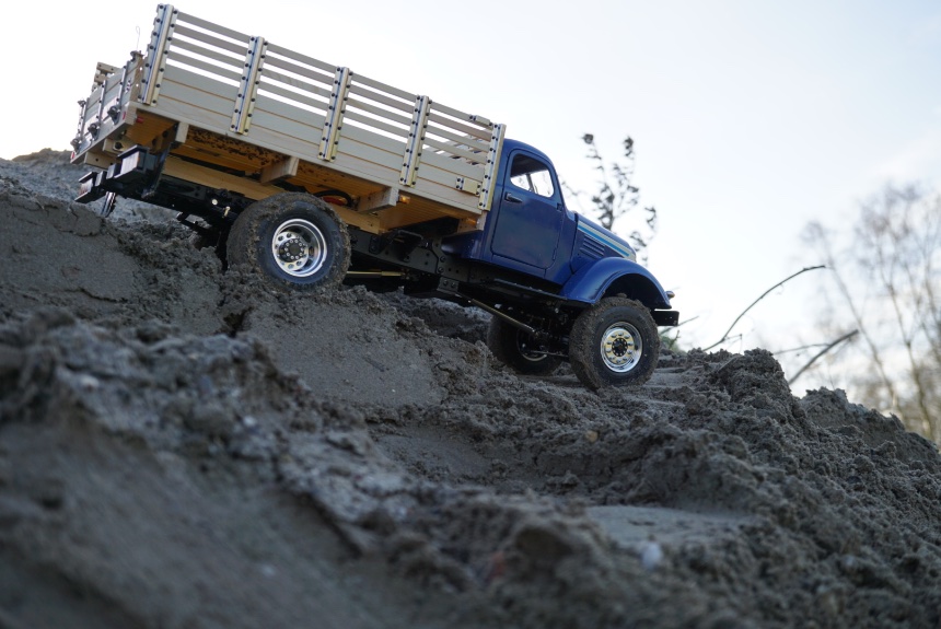

Zo, behoorlijk gangetje voor zo'n oude Rus
. Mooie truck geworden!

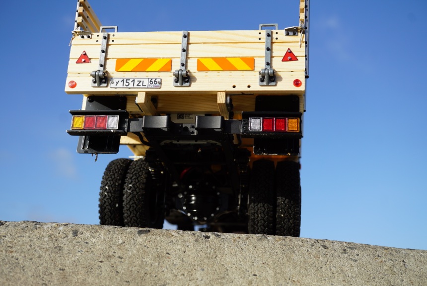

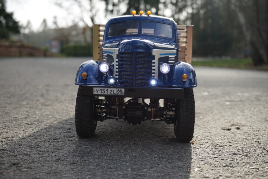

Nog een zonnig dagje.
1st en 2de versnelling doen het weer.
Diff lock en 2wd en 4wd ook.
Zijlichtjes erop en nummerplaat etc achter.
En
Night run!
En
Night run!

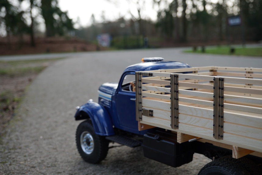

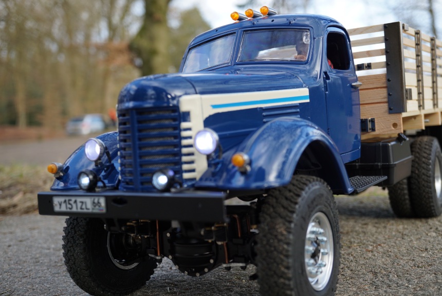

Nog wat gedachten na een paar maanden rijden. Herkennen jullie dit?
De BRX01 transmission
Werkt als een speer. Soepel. Stil! Betrouwbaar en schakelt altijd. Ik heb er denk ik 6-7 uur rijtijd op zitten. Hij zat eerst in de lichtblauwe ZIL. Nu in de donkerblauwe. Geen moment spijt van.
De BRX schakelbare T-case 2WD/4WD
Idem. Werkt perfect. Deze is pas 2 maanden in gebruik. Ongeveer de helft van de tijd die de transmission erop heeft zitten. Dus die moet zich nog iets beter bewijzen.
De Lesu drive shafts.
Die vallen mij een beetje tegen. Ze zijn wat aan de ielige kant. Er is nu al speling aan het ontstaan in de U-joints. Voor een auto van 4+ kg zijn ze denk ik te klein.
De SP road tracker banden en siliconen inserts (ook van Boom racing)
Perfect! Veel meer grip dan dat ik had verwacht. Met de siliconen inserts staat de auto als een huis op de weg. Zou ik zo weer doen.
De Lesu assen
Mixed feelings. De reden dat ik ze erin had gedaan was een robustere pinion (dat klopt! De originele King Kong diff stripte al na 4-5 ritjes van 30 min. De Lesu is vele malen beter in dat onderdeel) en een schakelbaar diff lock. De assen zijn prachtig gemaakt en erg mooi. Het diff schakelsysteem in de as zelf is perfect. Alleen de bowden kabel...
Onderhoud daarvan is ronduit *&^#. En als de kabel wat langer wordt dan heeft de mini servo het erg zwaar. Als ik een advies moet geven dan zou ik bij een re-do 1 servo per bowden doen op kortere afstand en dan beiden op 1 kanaal sturen.
Een ander ding: in de as overbrenging van diff naar wiel zit ook een U-joint. Geen CVD. Die U-joint begint dezelfde speling te vertonen als de drive shafts helaas.
Als iemand een alternatief kent voor schakelbare diff assen van ongeveer 12cm breed. Laat maar weten!

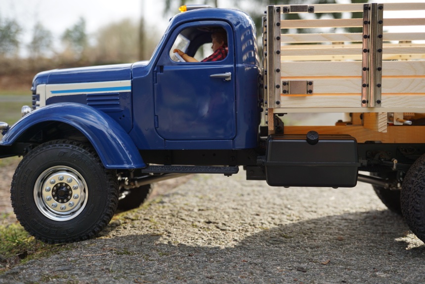

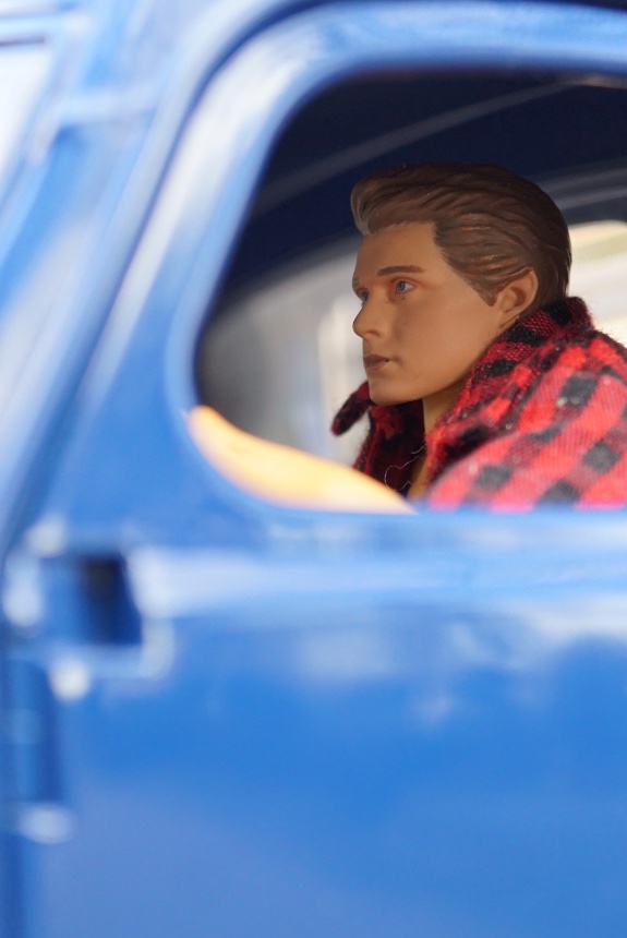

Het 13 cm poppetje van ome Ali. Echt leuk dat ik dat gedaan heb
. Aanvankelijk dacht ik "toch een beetje overdreven" maar het maakt naar mijn mening de auto echt af. Zeker icm het beweegbare stuurwiel
