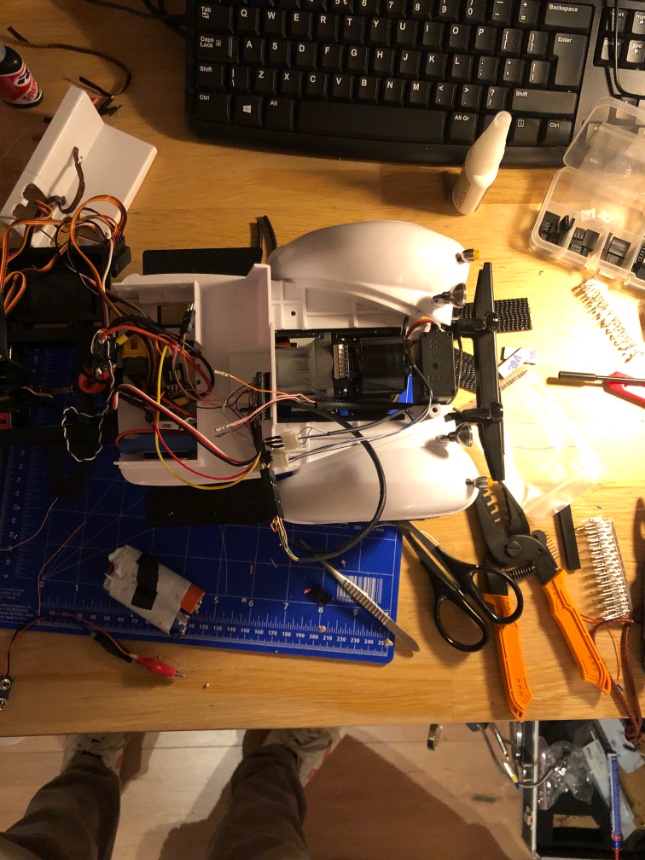

Ik heb zo genoten van rustig een uurtje per keer pielen bij de bouw van de vorige Zil.
Ik dacht, kom, daar moet een broertje bij!
Ik heb de king kong CA10 kit gekocht.

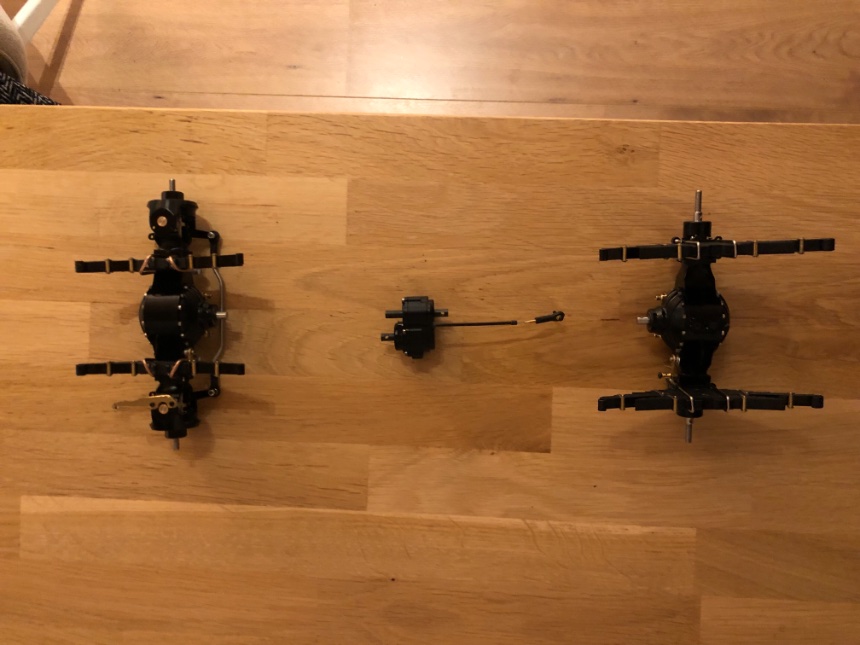

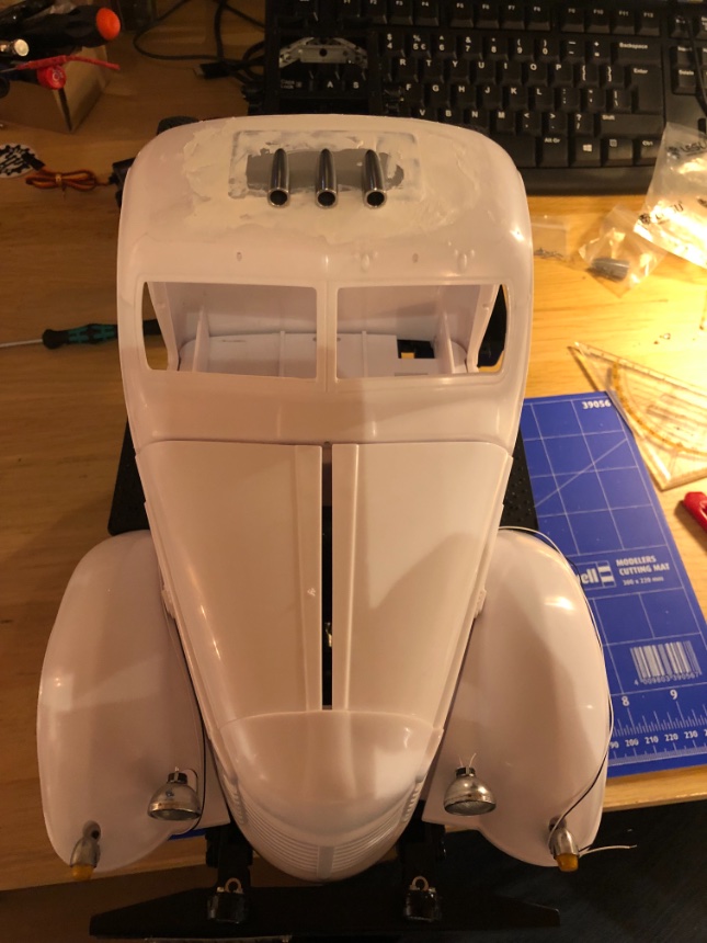

Upgrades bestaan uit:
2wd/4wd transfer case van boom racing
Schakelbare diff assen van lesu 2,66 overbrenging
Nieuwe kardan assen
1st/2nd gear transmission van de BRX01 (maar die is nog steeds niet leverbaar. Geduld geduld.)

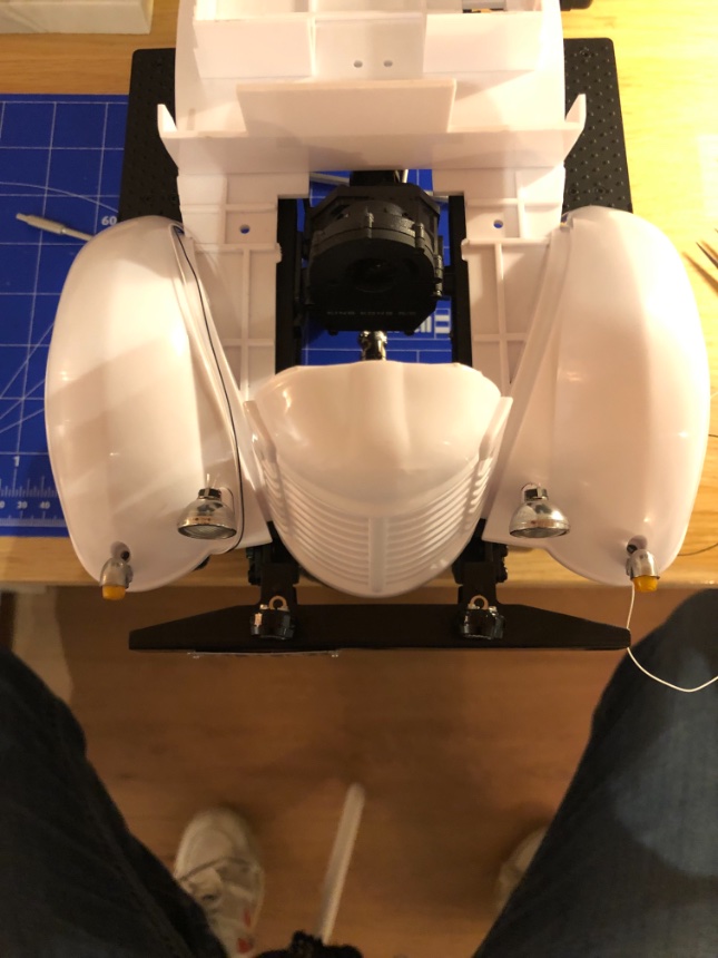

Verder lekker veel verlichting (extra koplampen, mistlampen, zijkant lampjes etc)
Foto’s?
Tuurlijk! Enjoy!

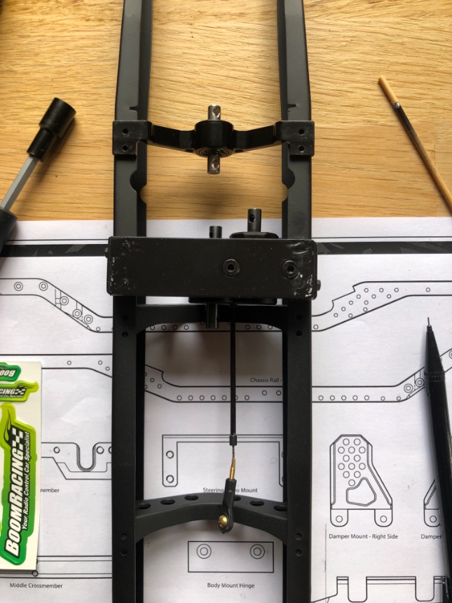

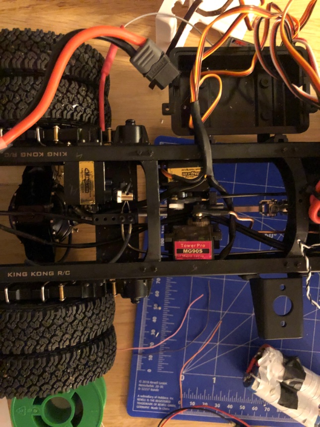

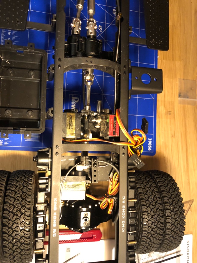

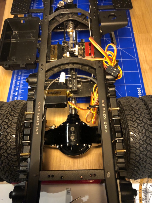

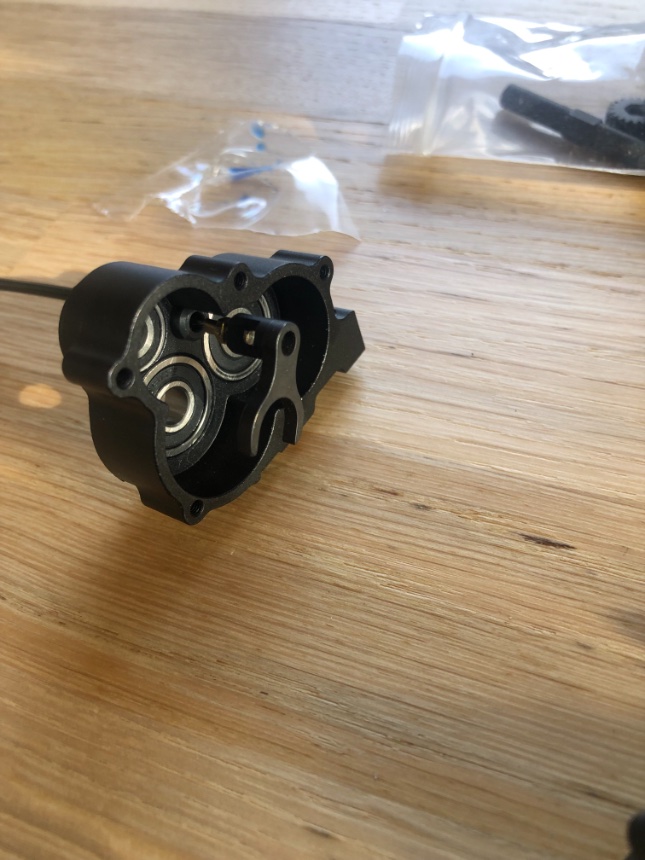

Plaatje voor de T case gemaakt
Plateau voor de mini servo’s gemaakt.
Bowden kabels erin
Dag voor dag en kalm kalm 🤓😀

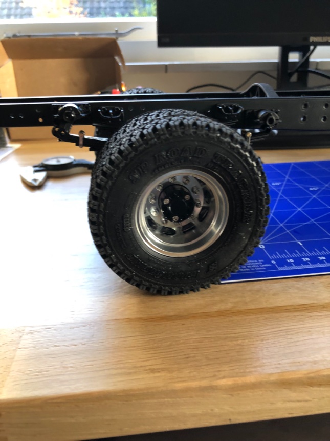

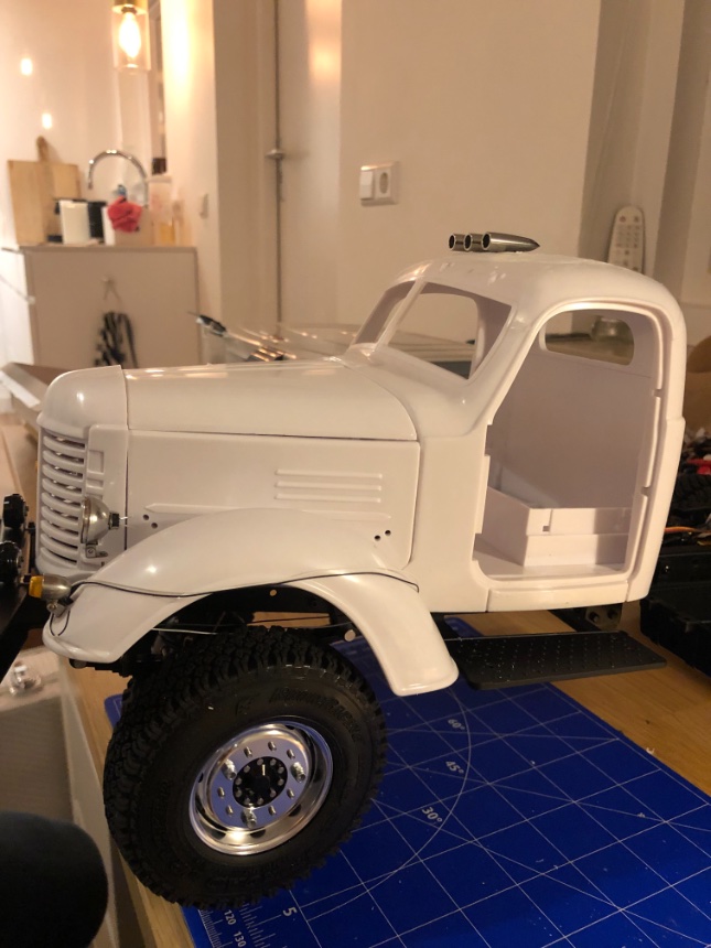

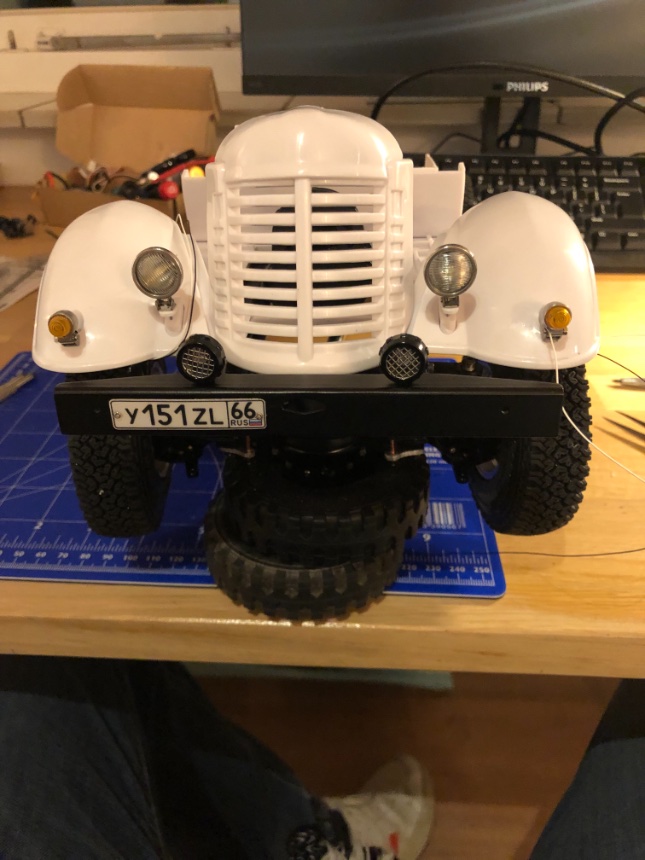

Mooi Michiel! Zijn dat de originele velgen?
MichielB
Berichten: 118
Locatie: Apeldoorn
Re: Zil CA10 4x4 nr 2 !
Bericht door MichielB » 19 nov 2021 09:10
Jij mist niets 😉.

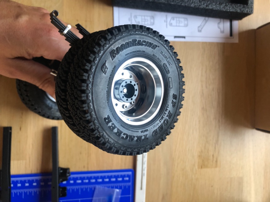

Nee dat zijn lesu alu velgen die voor tamiya 1/14 trucks worden gebruikt. Vond ze wel cool staan! Ben benieuwd.
Banden zijn 1.55 boom racing road trackers
Bericht door coopertje » 19 nov 2021 11:05
Zag ze niet in je upgrade lijstje staan, vandaar de vraag :) Ze staan super, echt mooie velgen!

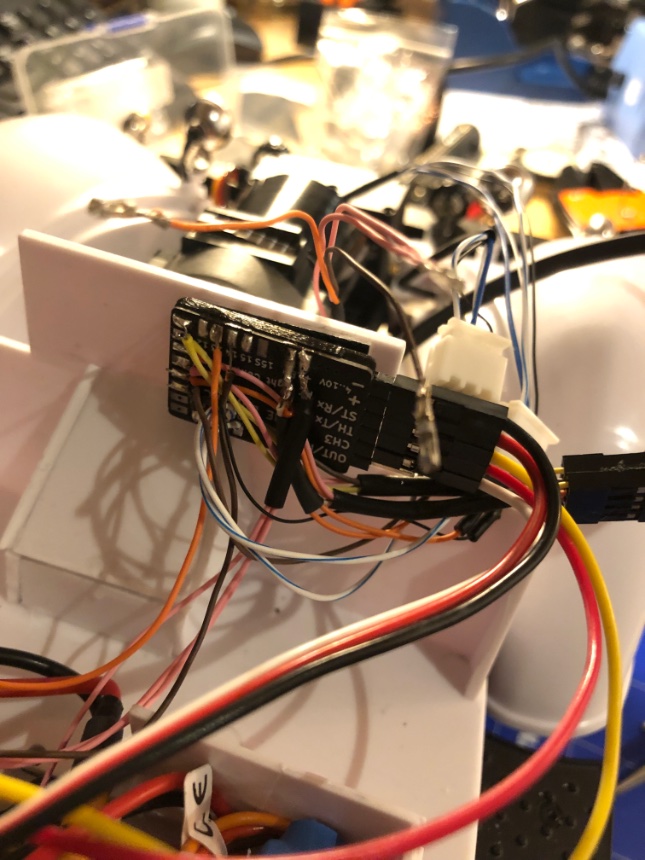

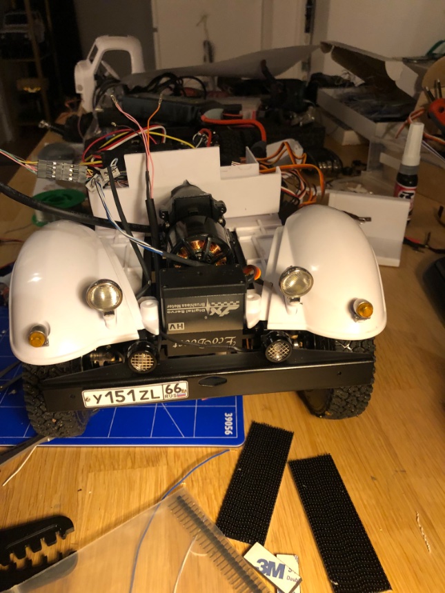

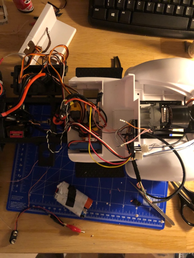

Bericht door MichielB » 16 dec 2021 17:11
Even een mindere tijd.
Goh, wat heb ik de pest aan deze fase van de bouw 🥲.

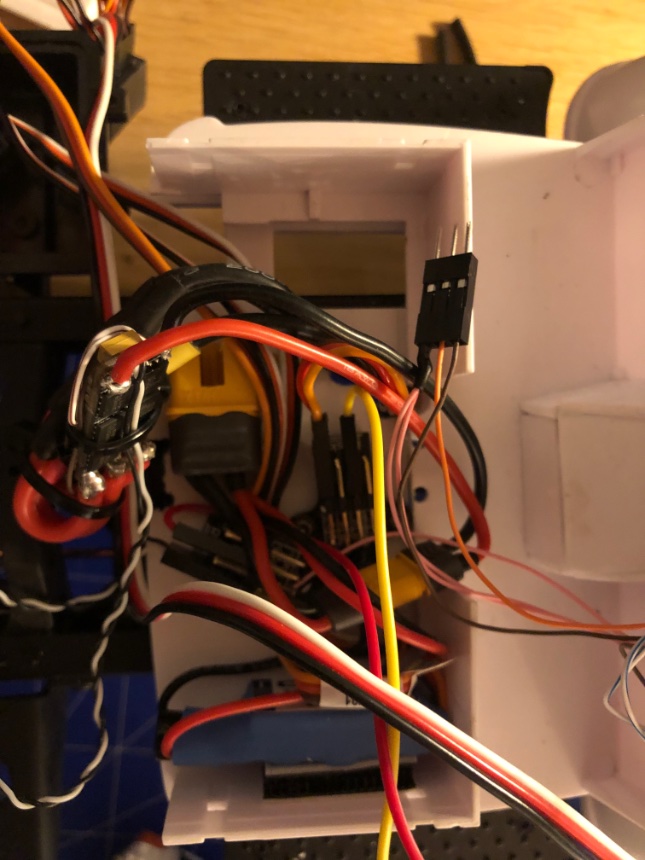

Netjes bedrading doen is een vak apart. Hele dag crimpen en solderen en testen en programmeren en dan doen toch weer twee lampen het niet !€&@###
Hebben jullie tips? Of wijze woorden?
Of een leuke grap!
Bleh!

Minder lampen erop zetten :think:

Bericht door JurjenF » 17 dec 2021 19:04
Ik wou dat ik kon helpen of goeie tips kon geven. Maar ik worstel zelf met een veel eenvoudiger lichtding en dat gaat ook al niet.....Wordt wel een gaaf bakkie zo trouwens!
