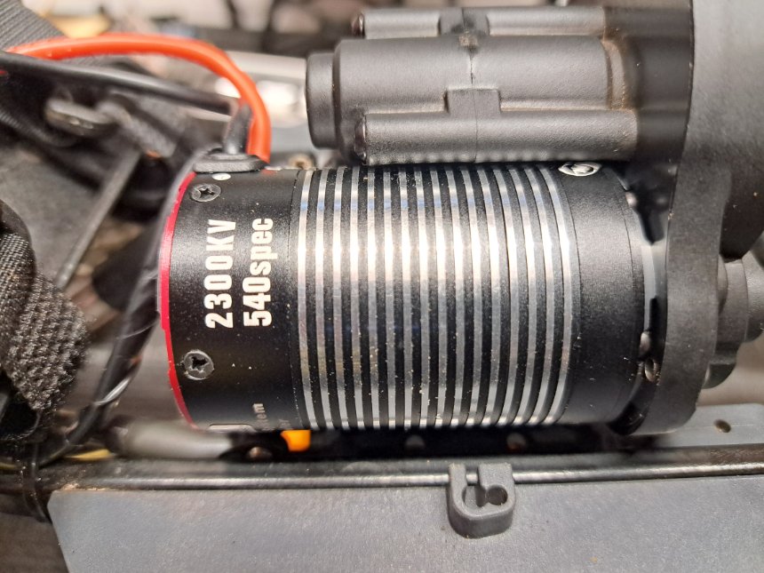

Bericht door Cesco » 09 sep 2023 23:40
De Gatekeeper doet het nog steeds uitstekend. Maar heeft toch vandaag opnieuw een harttransplantatie gekregen. Ofwel een nieuwe motor/ESC. Van een Hobbywing Fusion 1800KV 540L met 21T pinion naar een Hobbywing Fusion Pro 2300KV 540 met 18T pinion.
Hiermee heeft deze dezelfde motor/ESC setup als mijn Element RC SOR LCG JP1. Iets meer snelheid. Iets meer punch.
De Fusion 1800KV zal zijn weg vinden in een andere RC crawler/scaler van mij.
