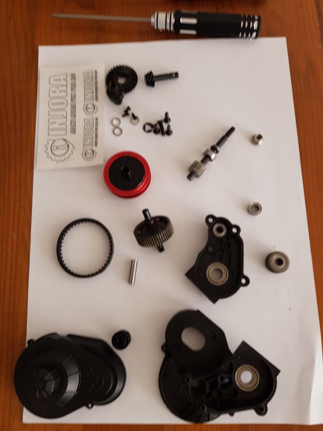

Nieuwe gearbox en een extra bevel zijn binnen, wat opvalt is dat bij deze gearbox alle assen voorzien zijn van kogellagers.

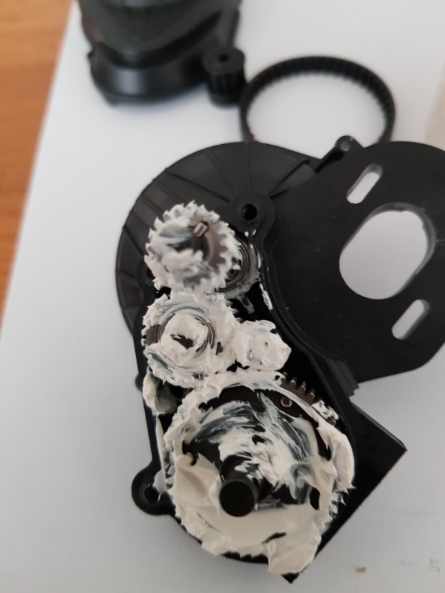

Bij de eerst gemonteerde was alleen de uitgaande as voorzien van kogellagers, het enige wat weer ontbreekt is smeermiddel. Dat was vrij snel opgelost met Lithium vet.

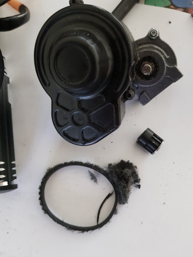

Oorzaak van de defectegearbox tandriem volledig versleten.

Zit daar niet een beetje erg veel vet in? Ik heb wel eens gehoord dat je vet niet moet zien maar voelen.... Teveel vet kan nadelig werken omdat er dan teveel weerstand in de bak onstaat.

Dat denk ik ook, paar druppels is genoeg denk ik.

Het lijkt veel maar met het sluiten van de gearbox word er nog best wat vet naar buiten gedrukt.
Weerstand door het vet is vrijwel nihil de gearbox draait soepel en stil. De 4000kV motor heeft
er op 3S geen moeite mee om de " auto" van net 5 Kilo opgang te krijgen.
