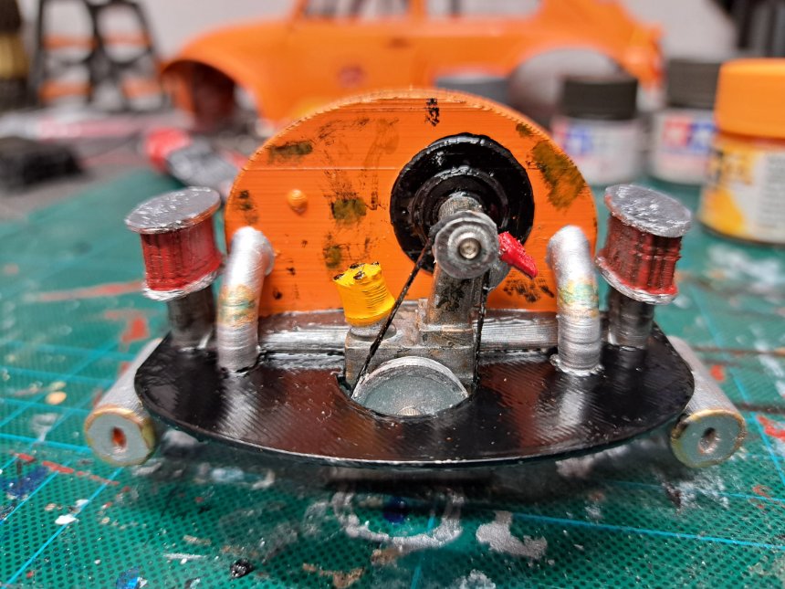

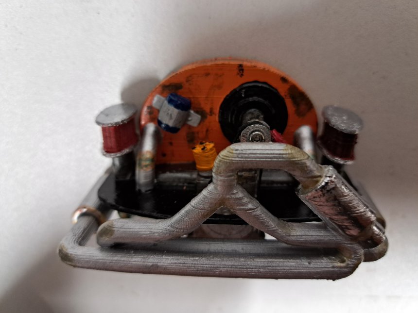

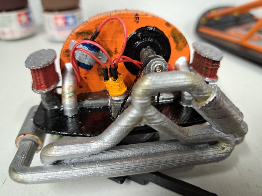

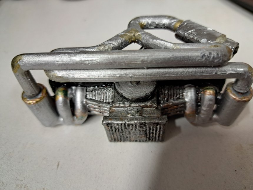

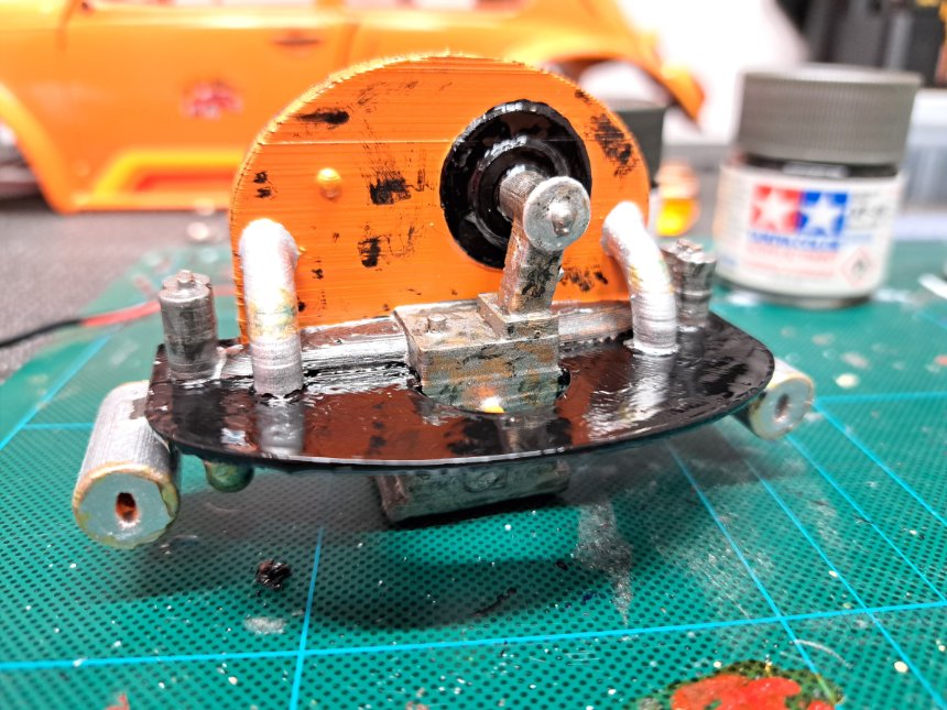

Volgende detail is ook af. Want er moet natuurlijk wel een motorblok zichtbaar zijn.
Eerst 3D printen. Dan verven en detailen.
En klaar voor montage.

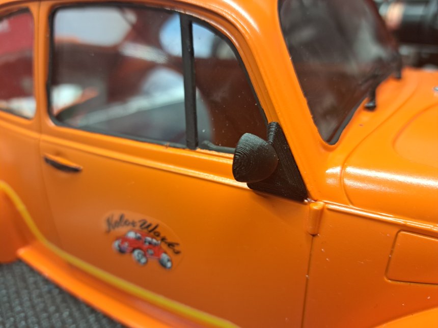

Laatste 20% van de build lijkt altijd 80% van de tijd te duren. Desondanks weer stappen gemaakt.

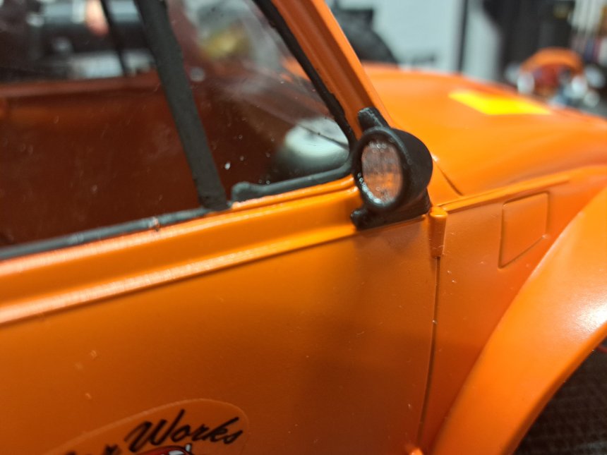

Spiegels. Ja de originele Tamiya Sand Scorcher spiegels steken nogal uit en dus breken die bij de meeste Sand Scorchers en zeker in crawler opbouw snel af. Dus dat proberen we maar niet eens.
Zoektocht naar een alternatief leverde een compacte 3D print spiegel file op via Google search. In de style zoals populair after market in de 70s, 80s en 90s. Uit 1 deel, geen fragiele pootjes. Makkelijk en snel te 3D printen en ook makkelijk met een 3mm schroefje te monteren.
Zijspiegels blijven ruim binnen de spatborden, dus moet heel wat gebeuren voor deze afbreken.
File: https://cults3d.com/en/3d-model/game/mi ... le-mirrors

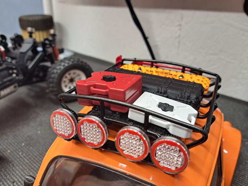

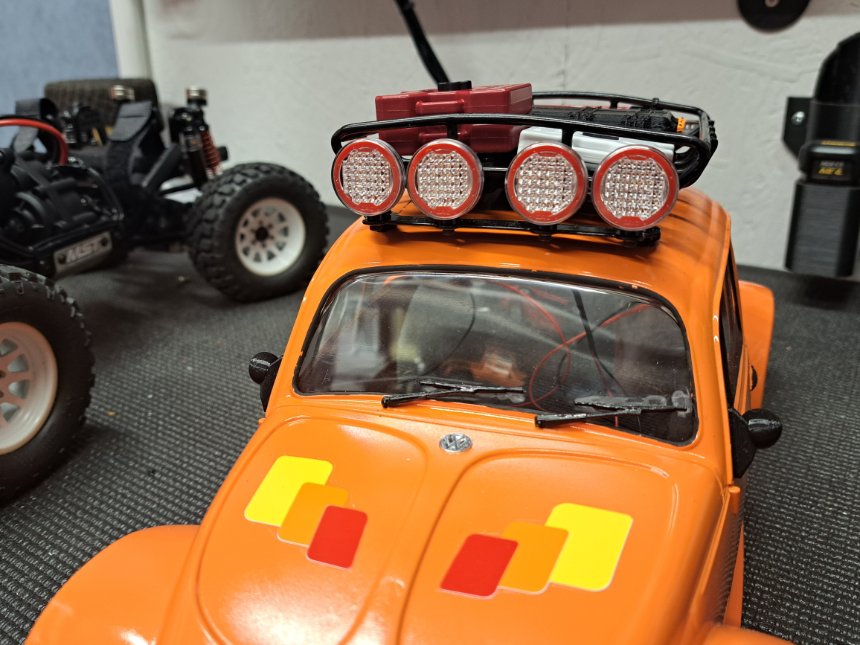

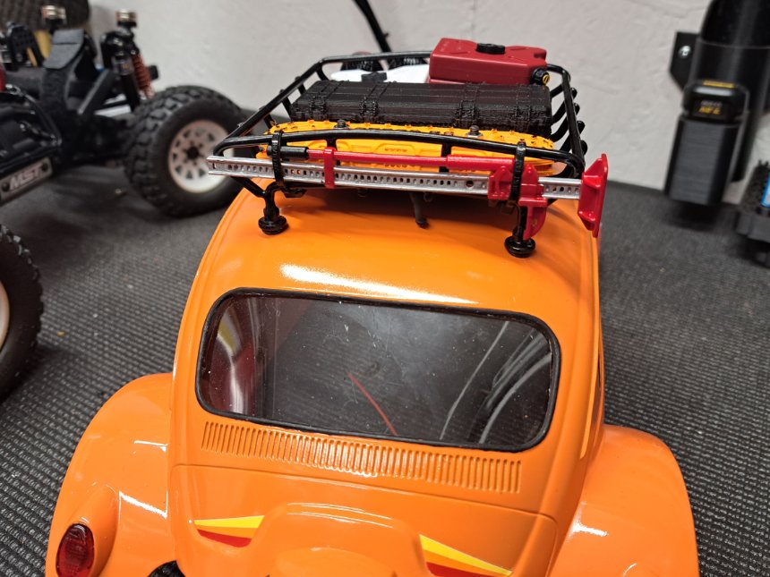

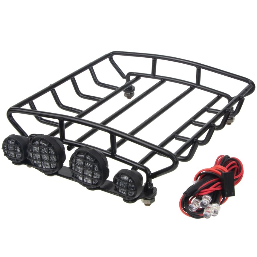

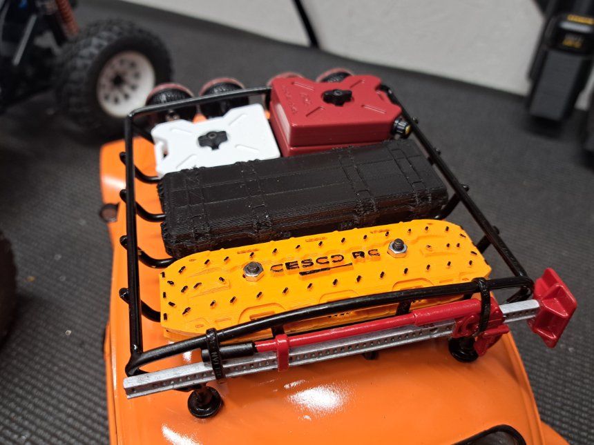

Dakrek ook zo een projectje dat je denkt 4 gaatjes boren, monteren en klaar...
Niet helemaal. Ten eerste wilde ik andere lampen als meegeleverd, dat was niet zo een probleem. Dakrek gekocht op AliExpress, lampen bij Injora, en helaas heeft dakrek wat klappen bij vervoer gehad. Dus deze stond scheef op het dak.... Dakrek is speciaal voor de Sand Scorcher body, maar uiteraard hebben de ontwerpers de voetjes niet aangepast op de ronde daklijn...
Voorzichtig kromme dakrek mm na mm weer recht weten te buigen. Vervolgens een plaatje aluminium op maat gemaakt. Op juiste plekken gaten geboord en met tierips aan rek gemonteerd. Het is nogal een open rekje en je heb iets van een bodem nodig om scale accessoires te monteren.
Pelican koffer geprint. Ooit een setje Proline Rotopax jerrycans gewonnen in 2019 op de Recon G6 in België. Die kwamen nu mooi van pas. Na nog wat boren, op maat maken ook die gemonteerd. Een Traxxas TRX-4 high Jack geverfd en gemonteerd. En een setje zandladders hertekend, mijn logo toegevoegd en 3D geprint. Met schroeven en moertjes gemonteerd zodat ze zo eraf kunnen en functioneel kunnen zijn.
Gaten voor dakrek gemonteerd. En met wat rubber ringen de ruimte opgevuld bij de voetjes. Zodat het lijkt alsof ze de daklijn volgen.
Het oogt uiteindelijk wel zoals bedoeld. Maar iets zo simpel kost al gauw vele uren zo. Belangrijkste is. Het is gelukt.
Besteld:
Het resultaat:

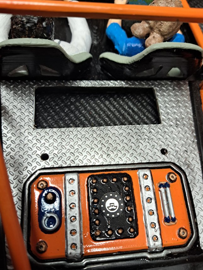

En als laatste. Niet echt het meest fijne moment om een gat in je interieur te moeten zagen/dremelen. Als het al af is.. Maar het moest helaas om ruimte te maken voor de bovenkant van de transmissie. Ik had net een paar mm extra hoogte of diepte zoals je wilt nodig. En zo steunt het interieur niet op de transmissie.
