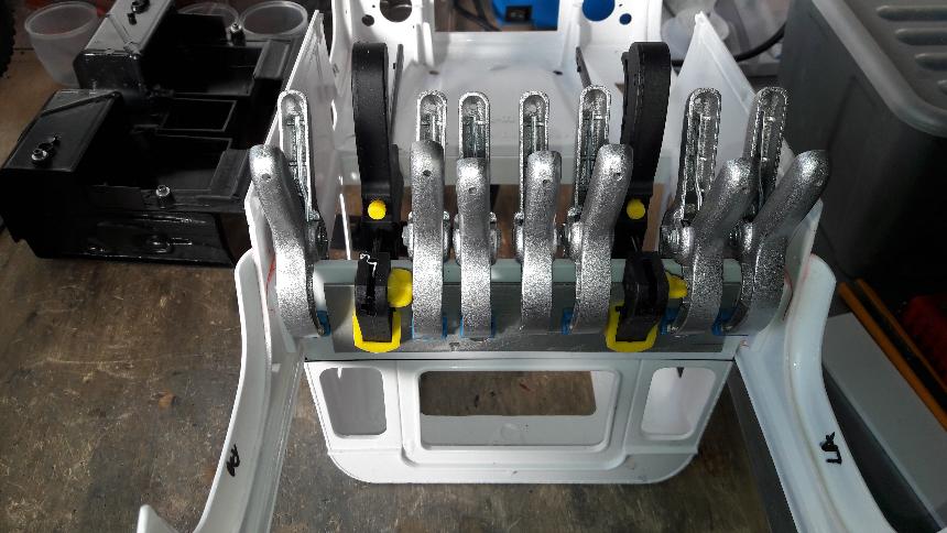

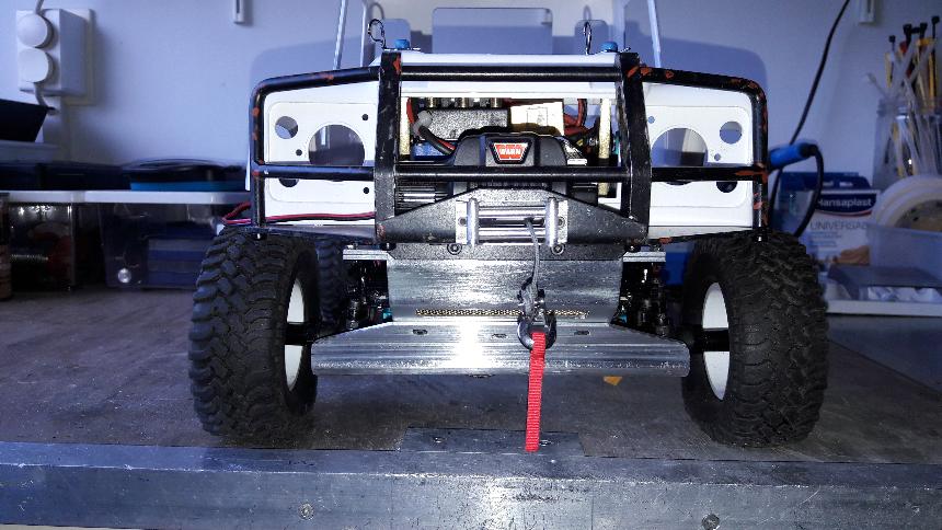

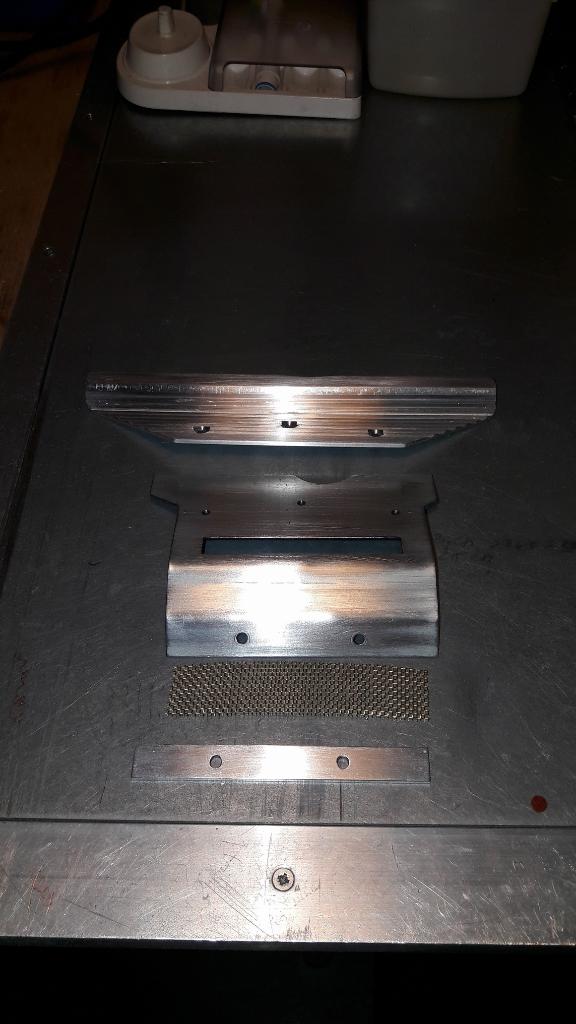

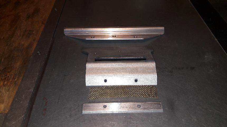

Goed, waar waren we gebleven? Oh ja, bij de keienvanger
Na wat schuren e.d. zijn ook deze delen klaar om - t.z.t. - gespoten te worden.
In elkaar gezet ziet het er dan als volgt uit :

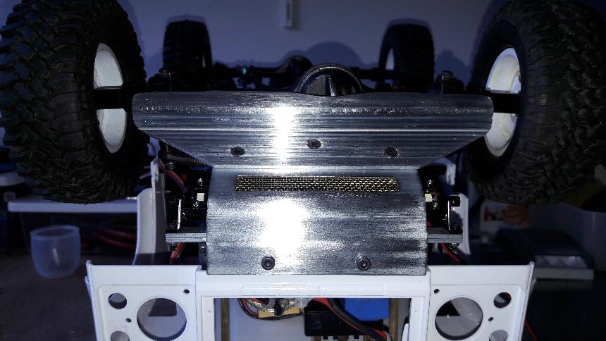

Vervolgens de keienvanger compleet op de auto geschroefd
en samen met de bumper en lier
Dit onderdeel is, op het spuiten na, klaar.

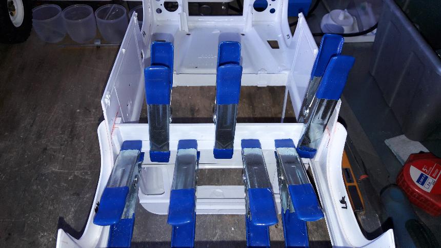

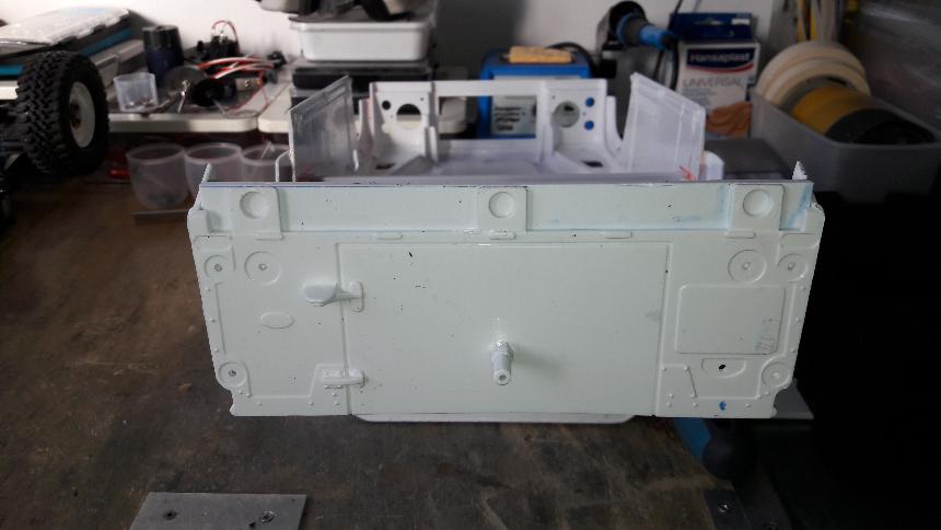

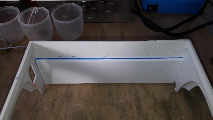

Omdat de Body niet meer met vier schroefjes maar met clips vastgezet wordt moesten de bevestigingsgaten in de achterkant verstevigd worden. Hiervoor heb ik een 5mm styreenplaat aan de binnenzijde van de achterkant geplakt.

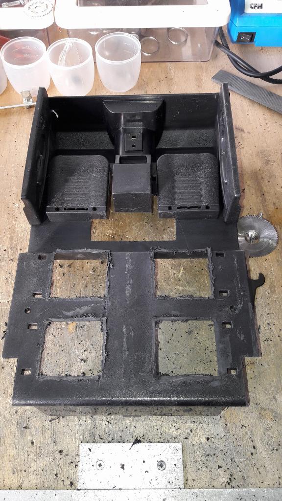

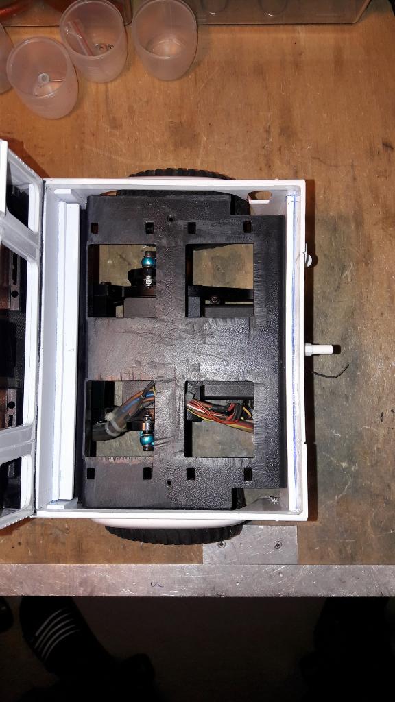

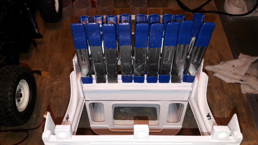

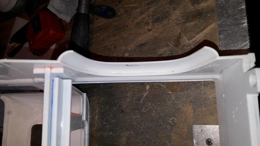

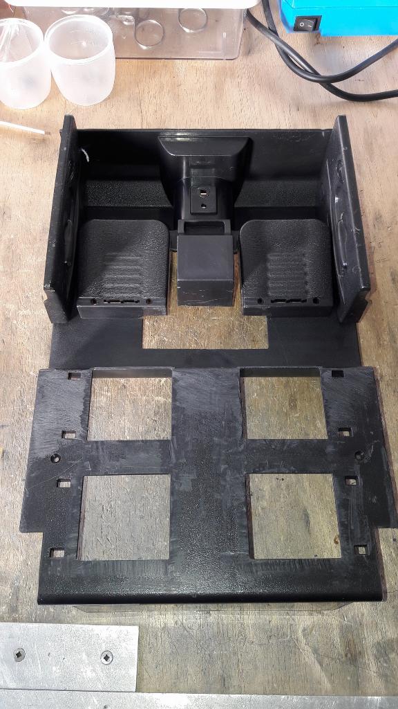

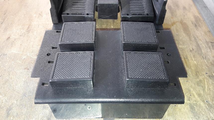

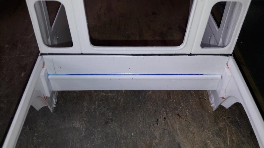

Aangezien ik het binnenwerk inclusief de achterplaat - deze zorgt dat het cabine interieur niet gaat kantelen of verschuiven als de Body op het chassis zit - in de auto wilde inbouwen en het ook nog demontabel moest blijven heb ik er voor gekozen om de zitelementen van de stoeltjes eraf te zagen en te slijpen.

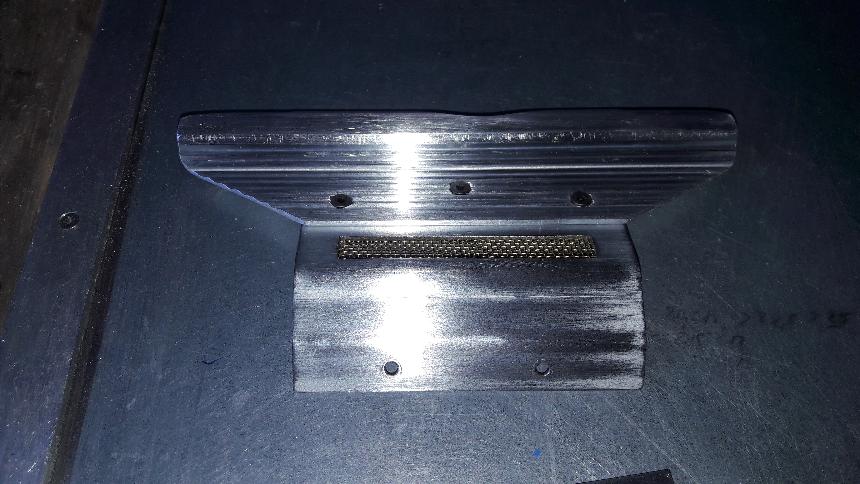

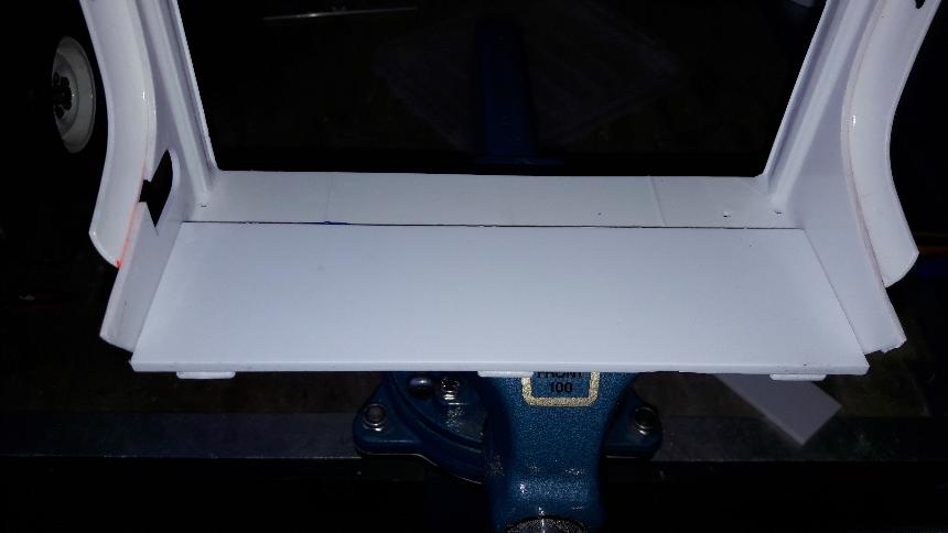

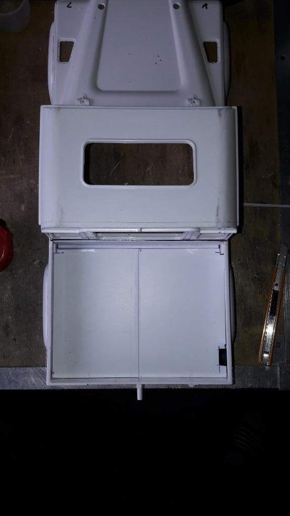

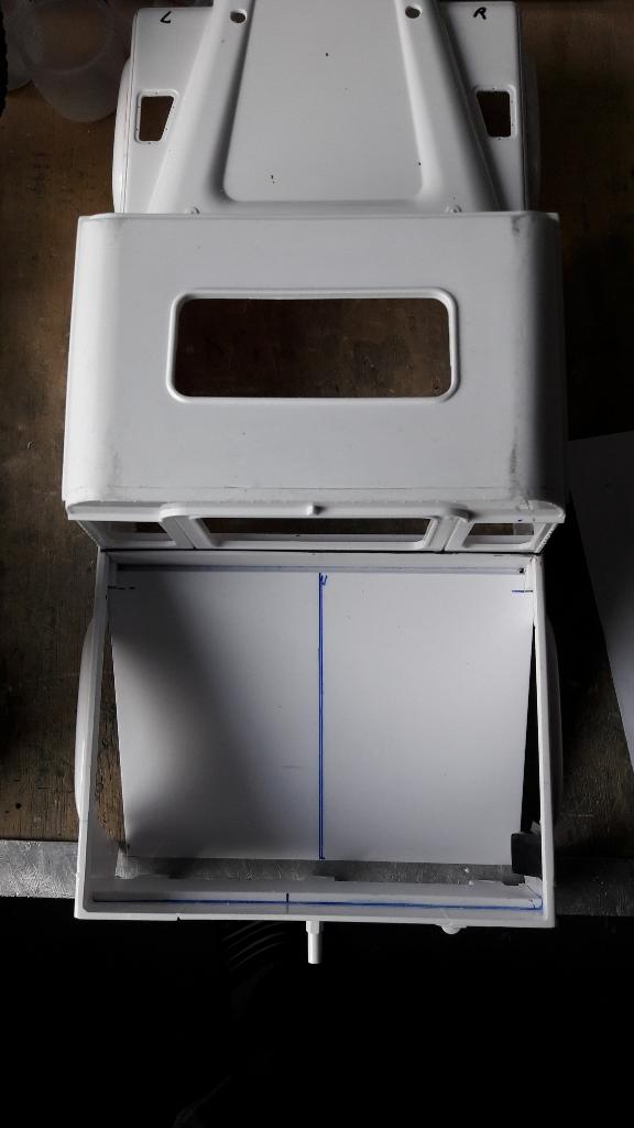

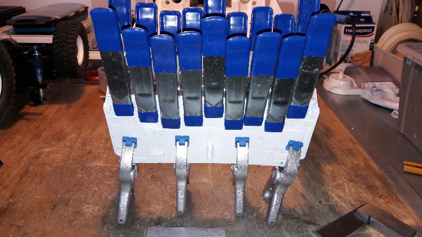

De achterbak van de PickUp moest ook nog van een laadvloer worden voorzien. Aan de achterzijde diende de verstevigingsplaat als steun. Aan de voorzijde moest een steun gemaakt worden waarop de laadvloer uiteindelijk kwam te rusten.
Met als eindresultaat twee steunen.
Nu nog de laadvloer er in. Het was van het begin af aan duidelijk dat - met de dragers op hun plek gelijmd en de vorm van de bovenkant van de bak - er geen mogelijkheid was om een de laadvloer in een stuk er in te krijgen. Een naad was onvermijdelijk.

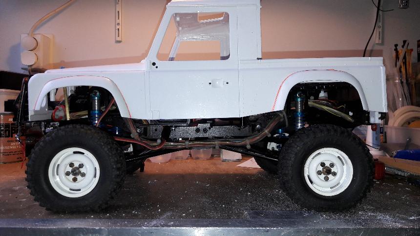

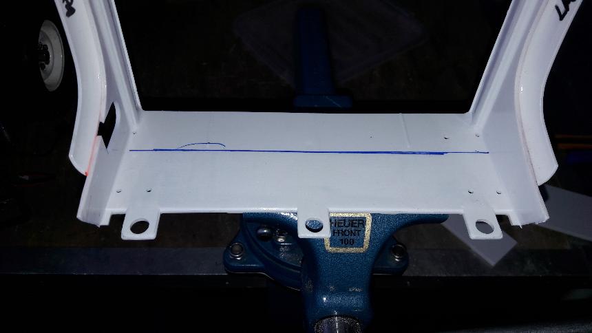

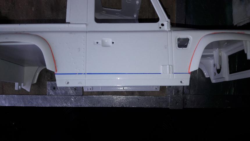

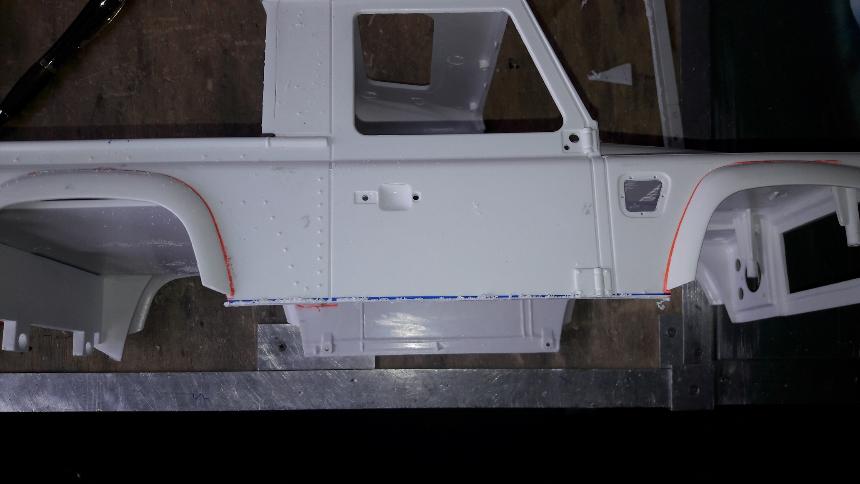

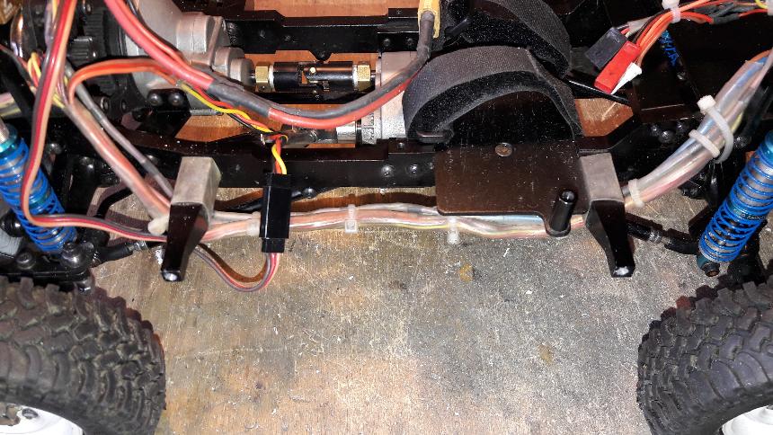

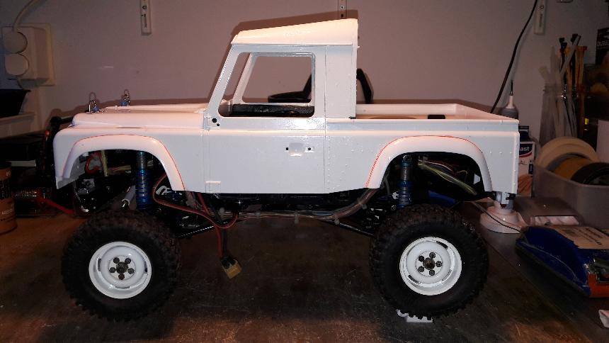

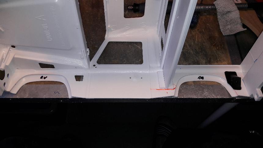

Omdat ik de spatborden aangepast heb - ik heb de wielkastverbreders hoger op de Body geplaatst -, en ik er voor gekozen heb om niet meer van de bevestigingspunten van de Body gebruik te willen maken en omdat ik een platte(re) Body Overall wilde werd het tijd om die delen er af te zagen die tot de gewenste resultaat - een 'slankere' Body - zouden leiden.
Het eindresultaat is wat ik in gedachte had.
Nu ik niet meer van de vier bevestigingspunten gebruik wilde en hoefde te maken hadden de daarvoor bestemde montagesteunen ook geen toegevoegde waarde meer. weg ermee dus.
Bij het verzetten van de wielkastverbreders heb ik in eerste instantie de wielkasten wat hoger gelaten dan de bedoeling was. Dit gaf mij voor het herplaatsen van de wielkastverbreders wat meer speelruimte. Nu de wielkastverbreders op hun plek verlijmd zaten moest het overtollige kunststof weg geslepen worden.
Het volgende wat geadresseerd moest worden waren de binnenzijden van de achterbak (of is het een laadvloer?) Hierover de volgende keer meer. Wordt vervolgd (dus) weer ;)
