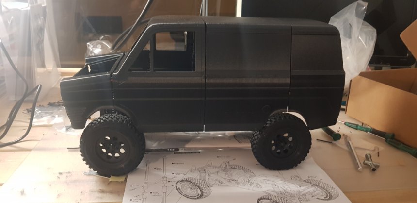

Netjes. Hoeveel uur print werk zit hier in?
En nog laag spuitplamuur er overheen?
"You can't treat a car like a human being - a car needs love" (WALTER ROHRL)
Re: Ford Transit mark 1 op MST cmx chassis
Arjan. Totaal ongeveer 85 uur print tijd.

Arjan, Er komt nog een laag spuitplamuur over om hem mooi glad te krijgen.

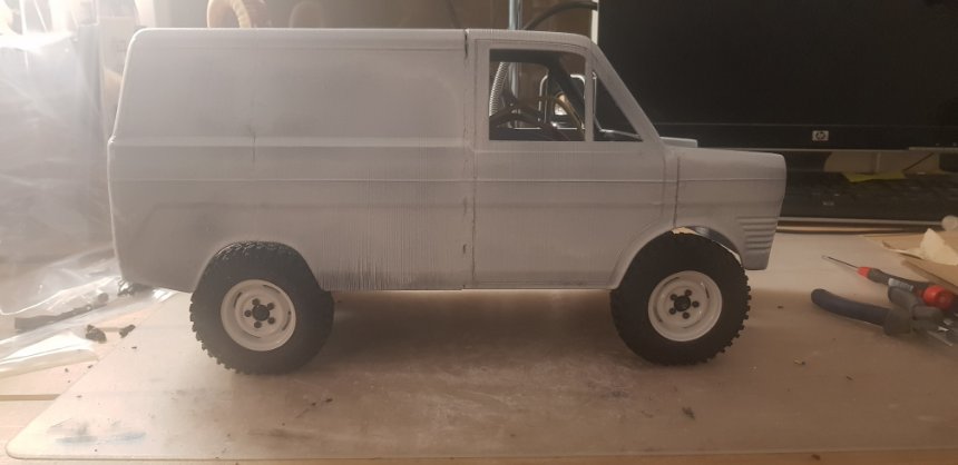

Vandaag de links maar weer eens los gemaakt. Tijdens het in elkaar zetten van het chassis kwam ik een aantal ball connectors te kort waarvoor ik dus tijdelijk de plastic variant had gemonteerd. Dus Links los, plastic ball connector er uit en aluminium ball connector er in.
Omdat de links toch los waren heb ik de achterste links 5 mm verlengd. Ik vond nl dat de wiel basis niet helemaal juist paste onder de body.
hier zoals het was met de standaard wielbasis van 25.2 cm. Zoals te zien is passen de wielen net niet lekker in de wielkasten.
In de kit zaten nog een aantal verlengbusjes dus deze geplaatst.
De wielbasis is nu 25,7 cm en nu staat/past het gelijk beter.
Voor de oplettende kijker, de eerste laag spuitplamuur zit er ook op dus morgen lekker schuren.
Geeft gelijk een ander gezicht maar ook een idee hoe het straks gaat worden, hij word nl wit van kleur. Ik moet zeggen het staat wel goed ook met de witte velgjes eronder.

Door de lichte kleur zie je nu in eens de details veel beter!
Heel gaaf!
Heel gaaf!
