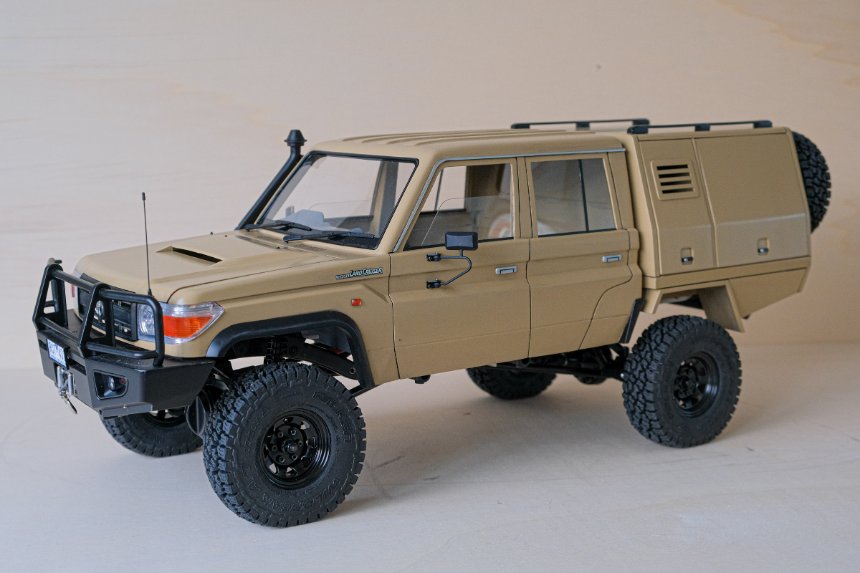

Wat kleine updates aan de body.
Ik ben nog bezig met een messing dakrek voor de cabine en de ruiten op maat aan het maken. Daarna kunnen er wel weer wat testritjes gemaakt worden.
Lier en verlichting in de bumber
Verstelbare reservewielhouder en dakrails van styreen
Ben nog op zoek naar een soort vleugelmoer op schaal voor het reservewiel
Komende weken op vakantie. Dus even niet bouwen maar wel met de D90 en Cherokee de bergen in.......

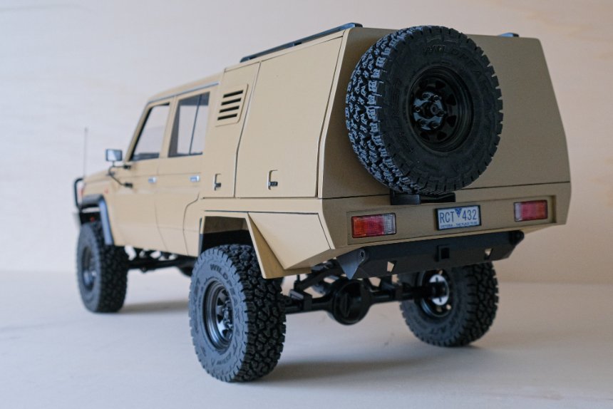

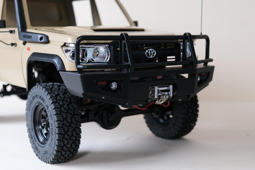

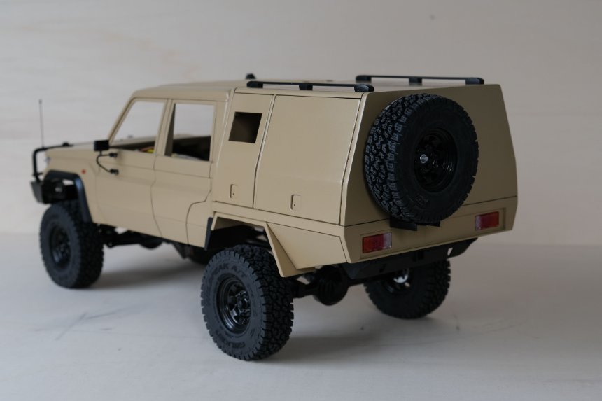

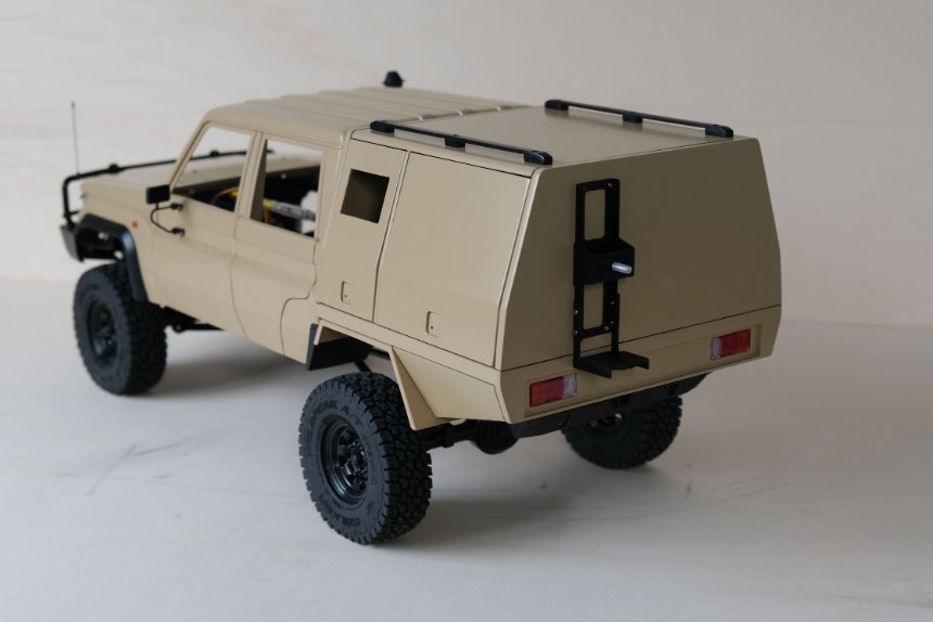

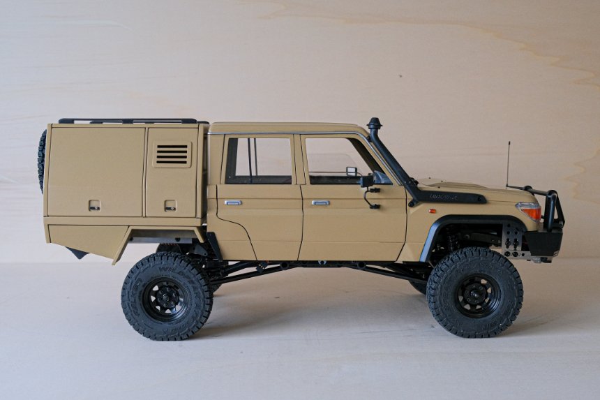

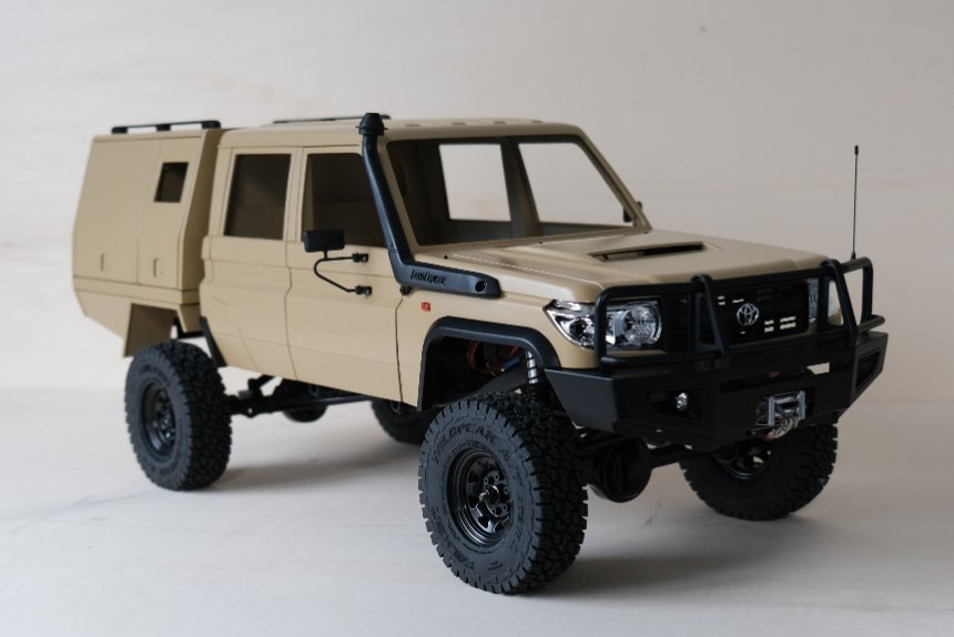

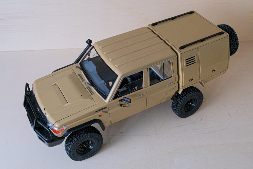

Bericht door Rctecto » 20 sep 2019 11:58
Hoewel het 'to do' lijstje eerder langer wordt dan korter, toch wat foto's met de laatste vorderingen.
Vooral details aan de buitenkant. Ik ga hem nu eerst rijklaar maken en wat beter testen. De rest komt daarna wel weer.......
bevestiging voorbumper ziet er niet uit...... zal iets voor verzonnen moeten worden.
