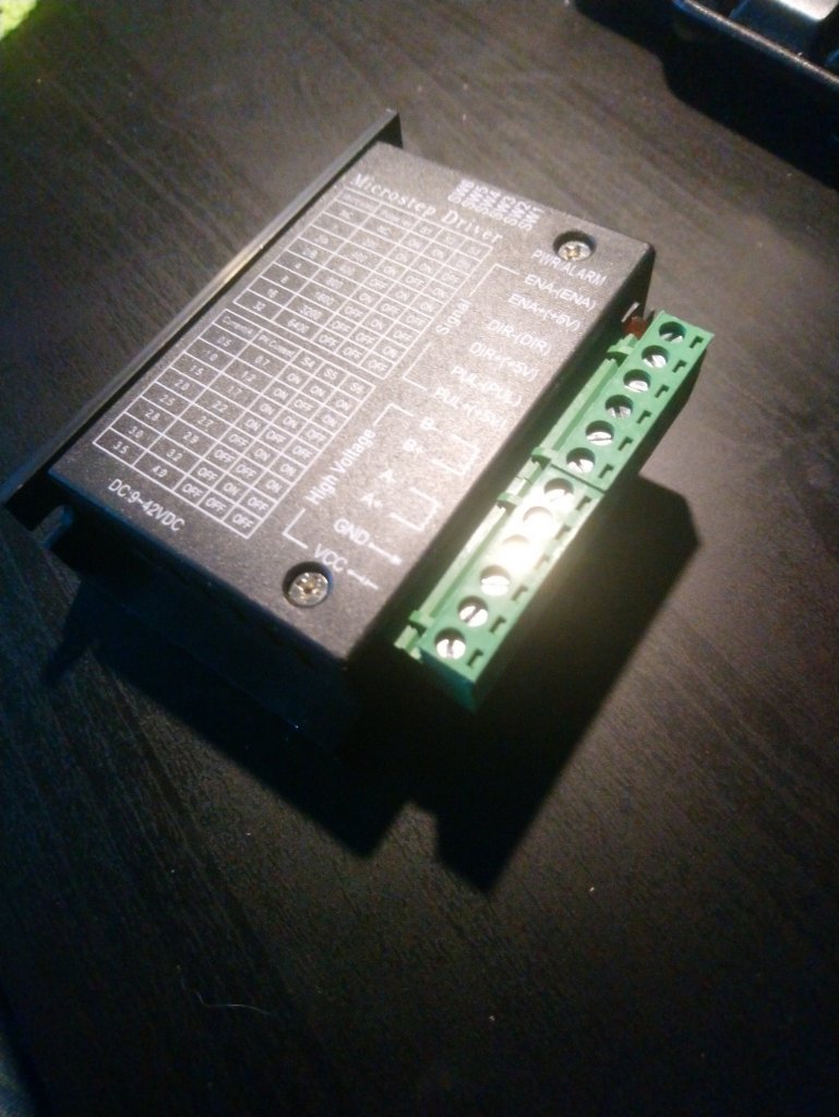

Inmiddels is er een klein brandje geweest. De aansturing van de stappenmotor is in rook opgegaan.
Officieel was deze gemaakt voor 24V, en ik zette er met een net volgeladen 6S LiPo 24,6V op. Ik dacht dat die marge er wel in zou zitten. Daarna ging het heel snel, en volgde er een steekvlam uit de stappenmotor driver.
Whoops :lol: Compleet gecroquetinized. :angry-extinguishflame:
Inmiddels een nieuwe gekocht die tot 42 Volt kan. Daar hebben we dus geen last meer van.

:think: Oeps meschien valt de volt marge wel mee maar de AMP marge niet
Maarja nu zal je geen last meer hebben
