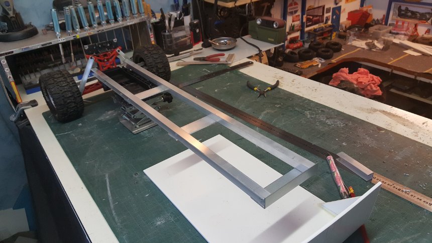

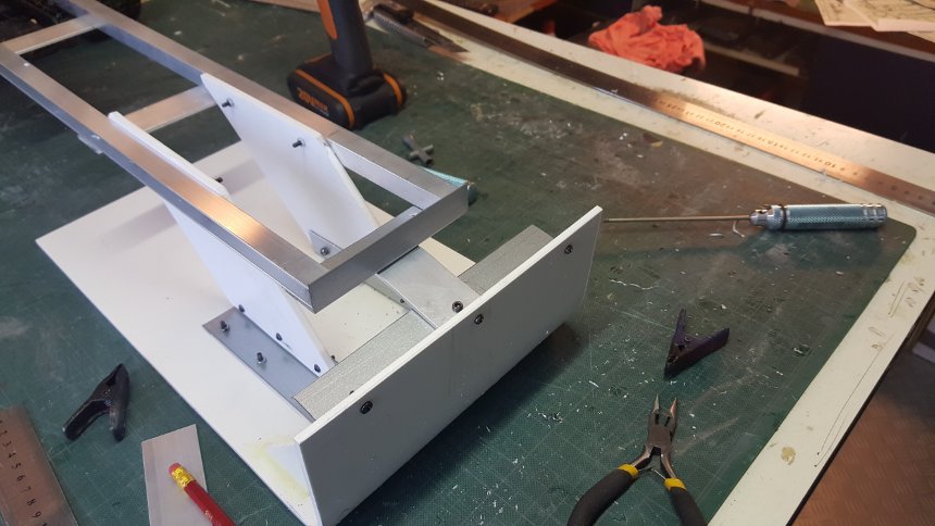

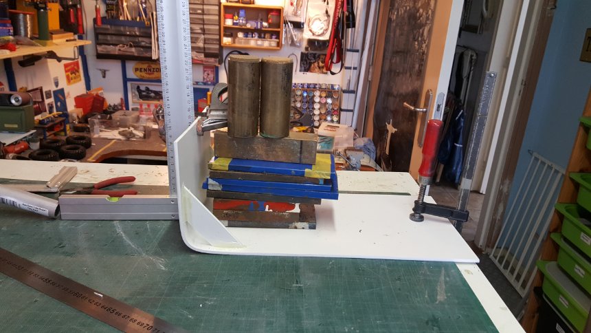

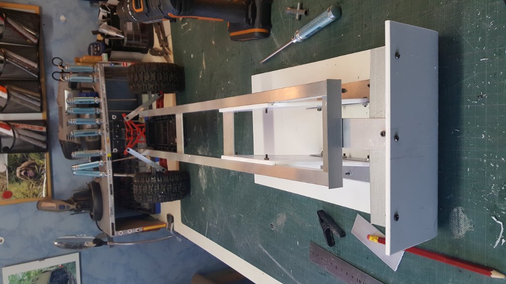

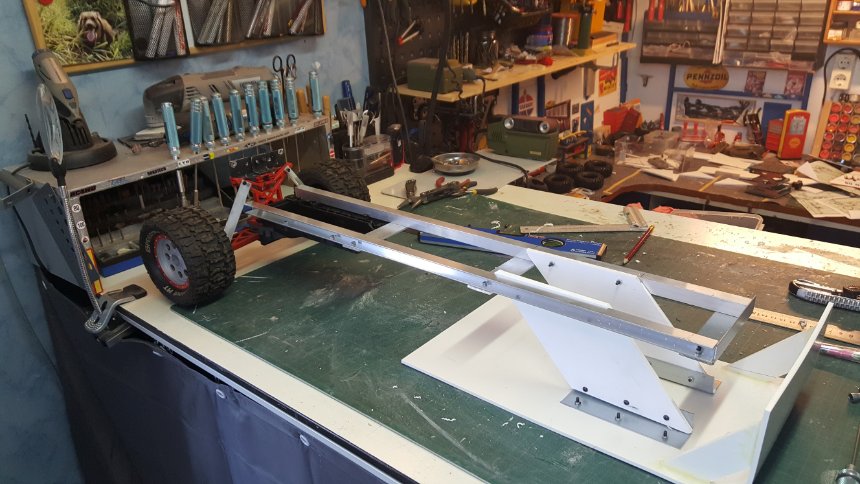

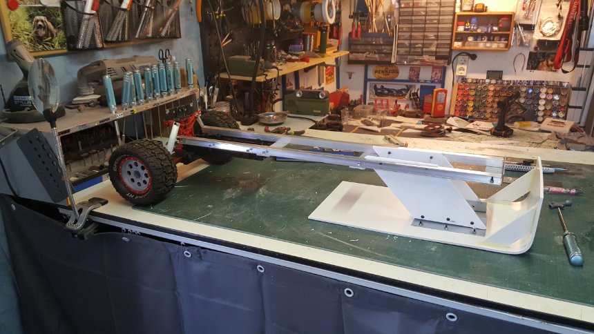

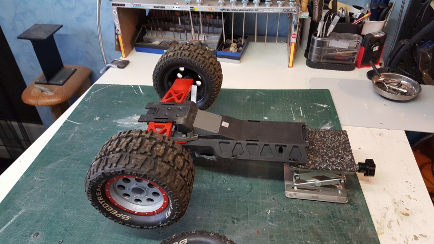

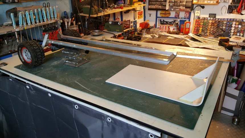

Ga samen met patrick een pulling sled bouwen.
Ik ga hem volledig bouwen.
Patrick gaat hem electronisch aansluiten.
Deze wordt zonder kettingaandrijving .
Wat altijd normaal gebruikt wordt.
Deze wordt met een nieuwe aandrijving.
Is ook nog niet eerder gebouwd zover ik weet.
Het is de bedoeling om hem straks bij de meetings hem in te zetten
Dus ben alvast begonnen .
Wielen zijn 2.8 en hij wordt 80 a 85 cm lang.

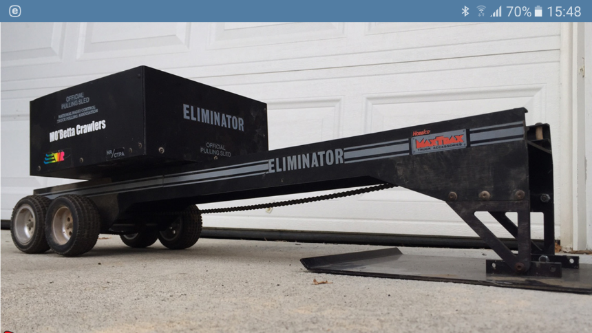

Vandag in uden ook een voor het erst gezien. Maar die van jou ziet er wat mooier uit sterk werk jongens. Afbeelding
