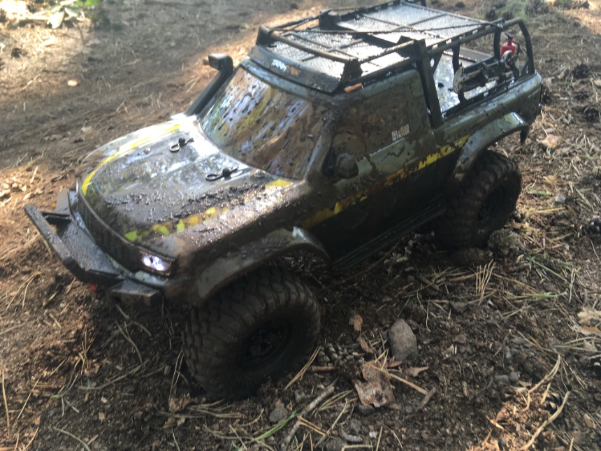

Stukje natural weathering 🤣😂
Re: TRX4 Sport Crawler
Bericht door Linky » 26 aug 2019 21:06
Ik zeg: niks meer aan doen 😆

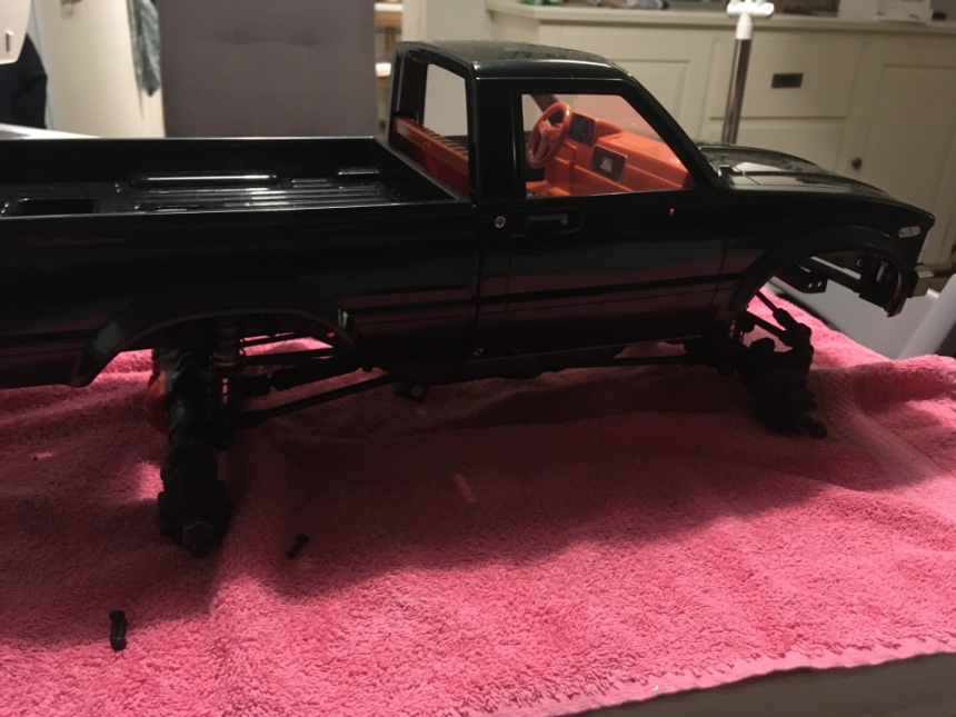

Bericht door TerpstraAJ » 01 nov 2019 22:01

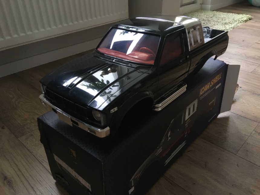

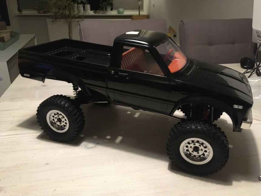

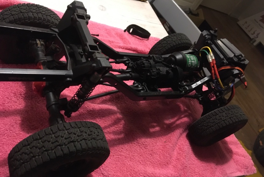

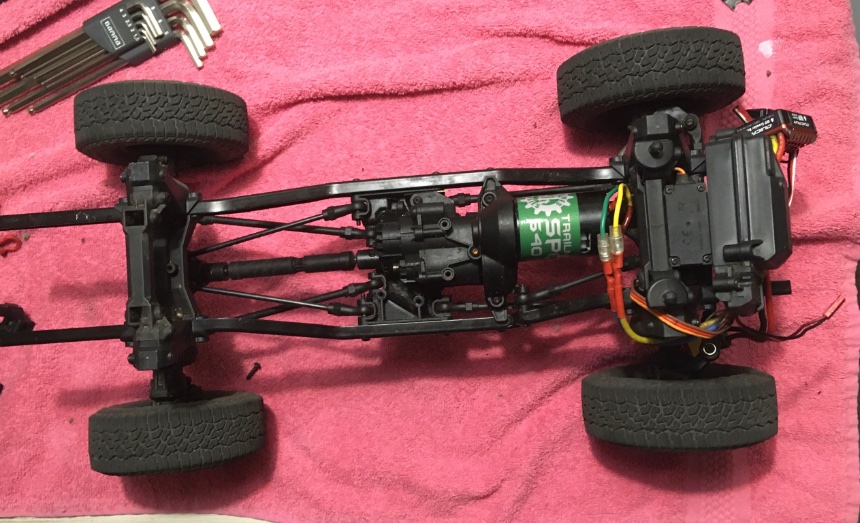

Na het verknippen van de sport body is dan nu eindelijk de nieuwe body binnen :
Hg p407
Deze gaat de trx4 sport body vervangen.
Zal wel een en ander aangepast moeten worden:
- inner venders eruit
- plastic side tray eruit
- kortere wielbasis
- nieuwe body bevestiging
- andere wielen
- electro ergens vastmaken
- battery tray maken
- verlichting
- en vast nog wel meer.
Vast wat plaatjes
Dit diamantje is nog erg ruw.
Zal nog wel meer en meer aan gaan veranderen voor hij echt “af” is (voor zover dat kan 😝)

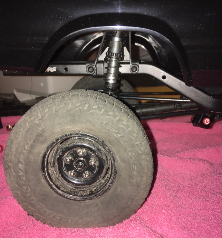

Bericht door TerpstraAJ » 10 nov 2019 06:49

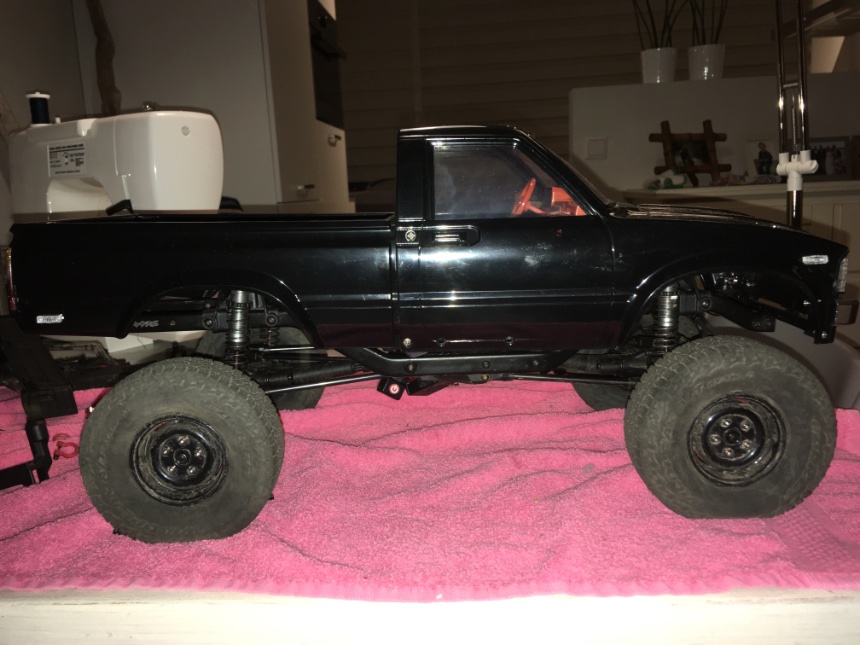

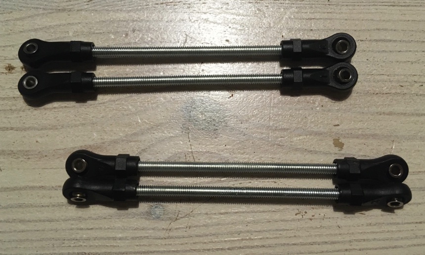

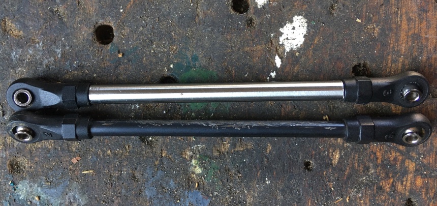

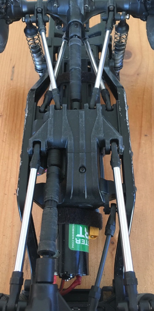

Gister kortere links gemaakt zodat de wielen beter onder de wielkasten staan :
Nu de rvs buisjes nog op maat maken.
Proef fit om te kijken of ik het goed gedaan heb (volledig ingedrukt)
Happy met het resultaat. 😁
Bericht door maarten86 » 10 nov 2019 07:29
Ziet er goed uit, gave body!

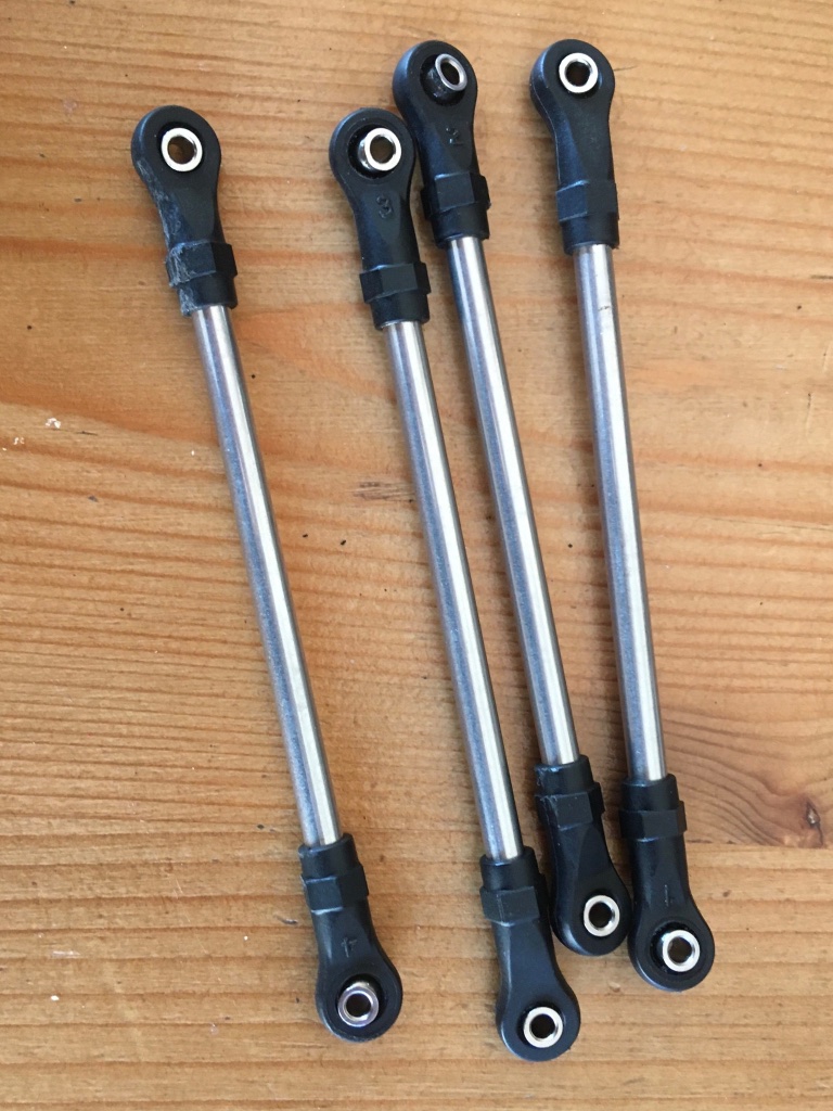

Bericht door TerpstraAJ » 10 nov 2019 14:47
En de links afgemaakt:

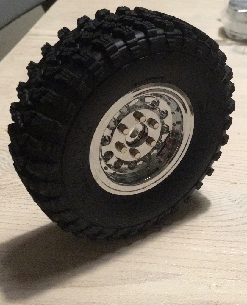

Nieuwe banden binnen.
Velgen had ik al paar maanden terug gehaald.

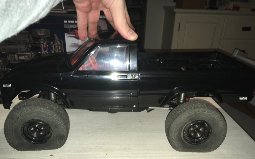

Resultaat :
Nu nog iets bedenken om de body er goed op te zetten.
Hier staat hij er nog even los op:

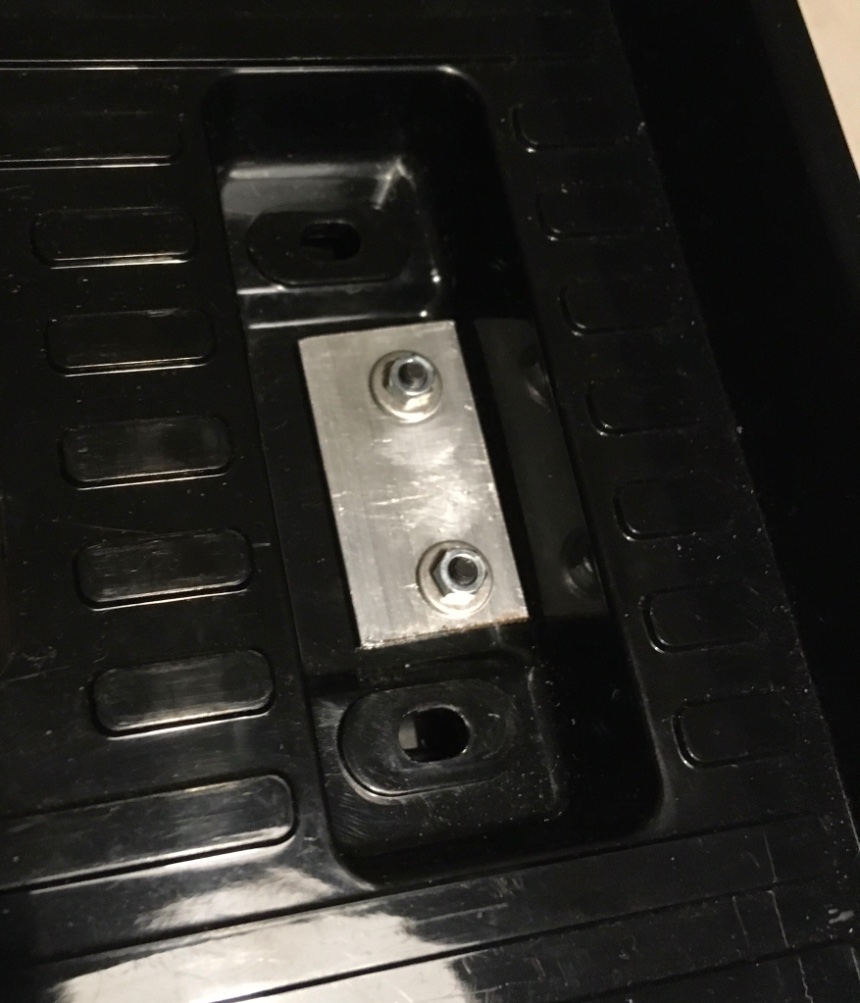

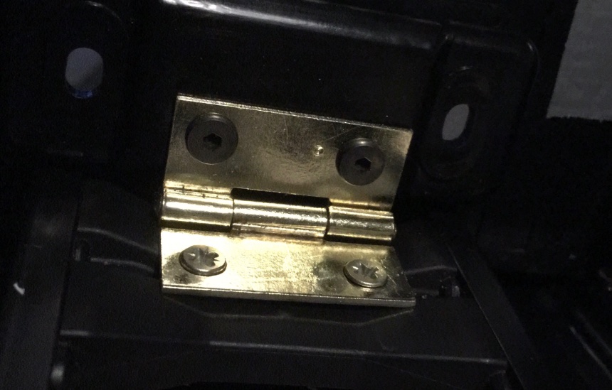

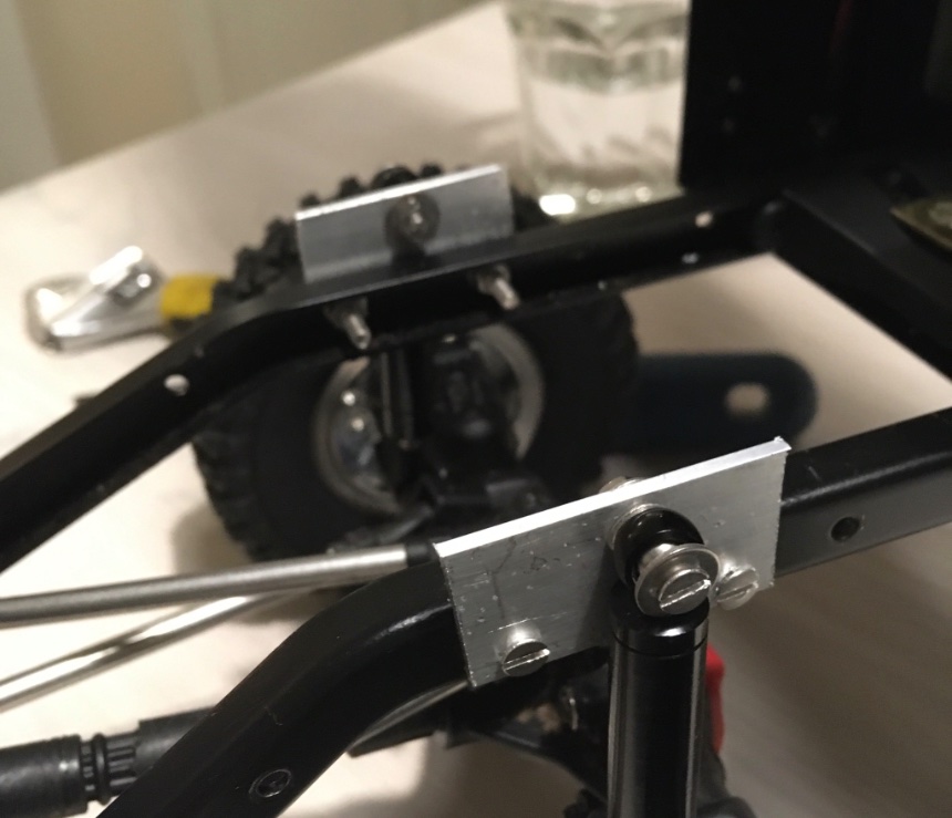

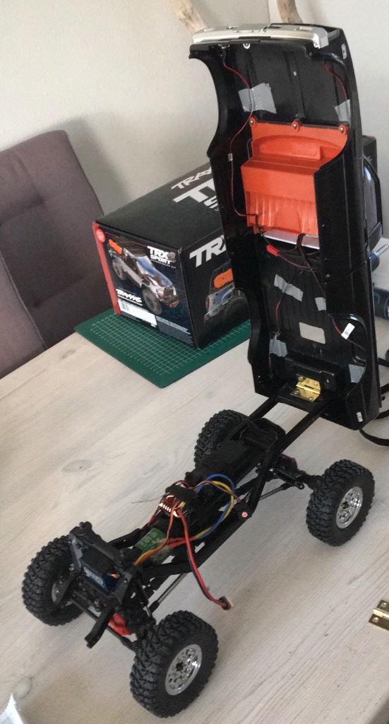

Bericht door TerpstraAJ » 16 dec 2019 19:14
Al weer even geleden maar eindelijk weer wat kunnen doen :
Scharnier gemaakt en verbeterd zodat de body open kan klappen.
Daarnaast nog nieuwe bevestiging voor de shocks achter
