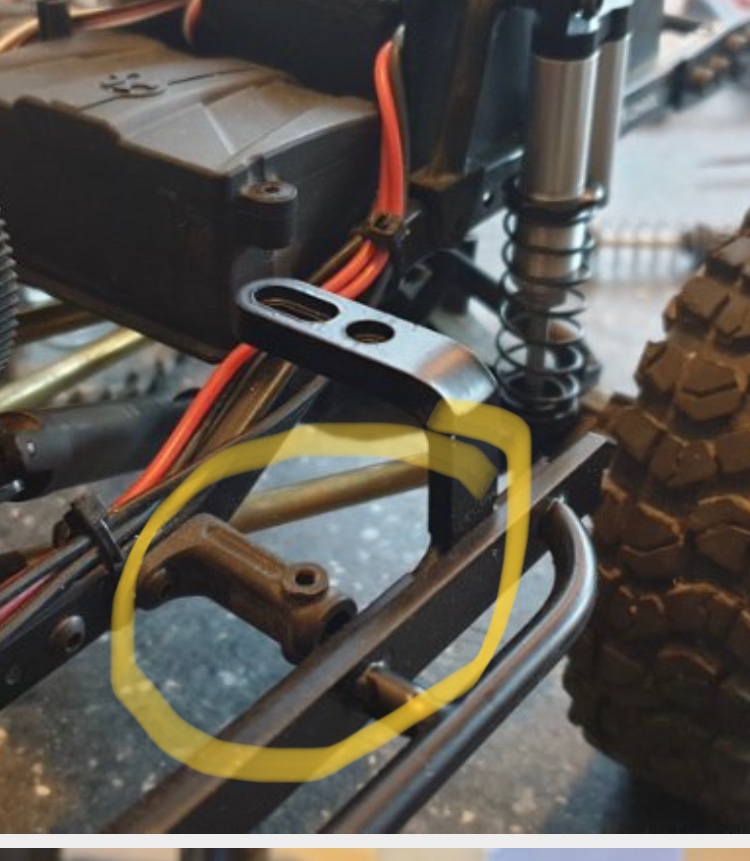

Hij is erg mooi geworden! Voor de rockslider bevestiging aan de achterkant, kun je de steun in de gele circel niet gebruiken?
Gaatje in de rockslider en vast zetten met een zwart schroefje?

Nee dat gaat niet passen. Op de foto is het niet goed te zien maar de afstanden komen totaal niet overeen. Bovendien wil ik achter een hele stevige bevestiging hebben omdat ie aan de voorkant al redelijk zwakjes bevestigt is.

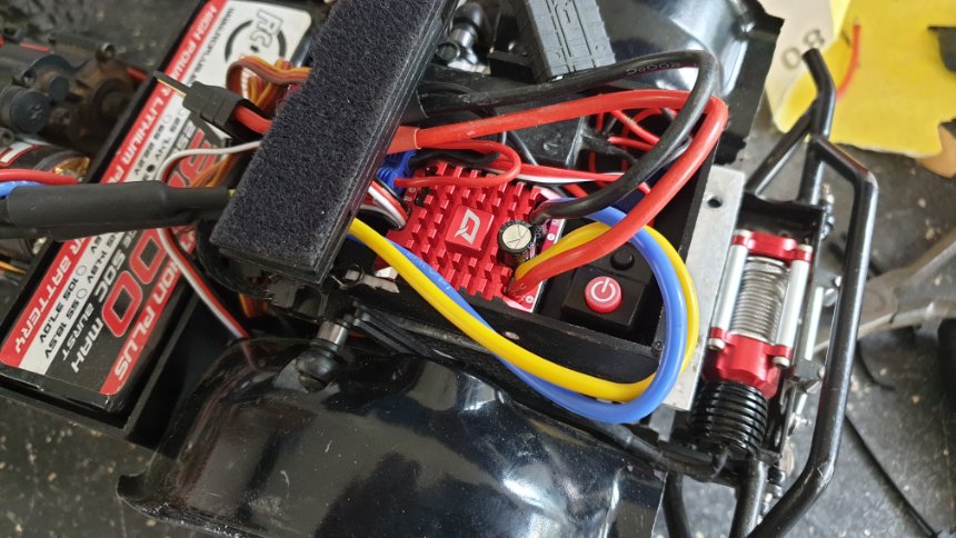

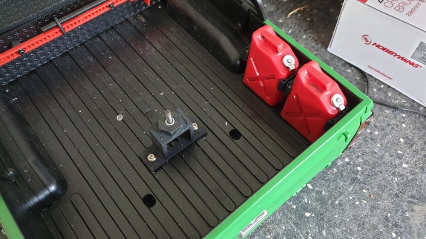

Weer een paar kleine dingetjes aangebracht. De oude Tekin FX-R regelaar vervangen voor een Hobbywing 1080, deze is soepeler bij lage snelheden en waterdicht vanaf de fabriek.

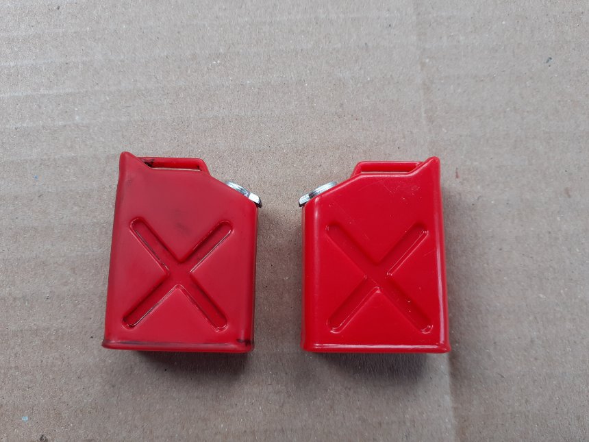

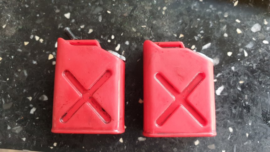

De bak vond ik nog wat leeg dus die wat opgevuld met jerrycans. Deze waren veel te mooi en nieuw naar mijn smaak. Even met 12.00 grit schuurpapier erover zodat de glans weg is, daarna met een dun penseeltje, zwarte verf en een bakje water aan de slag. Voor de verf gebruikte ik Tamiya X18 semi gloss black acrylic paint. Penseeltje in de verf dippen, dan in het water, goed afschudden en dan kan je dunne lijntjes trekken langs naden en dergelijke. Daarna nogmaals in de verf, weer in het water en vervolgens wat verf op de rest van de oppervlakken smeren en die meteen uitwrijven met je vinger. Zo krijg je mooie... uh ik bedoel lelijke zwarte vlekken. Tis op de foto niet zo goed te zien.

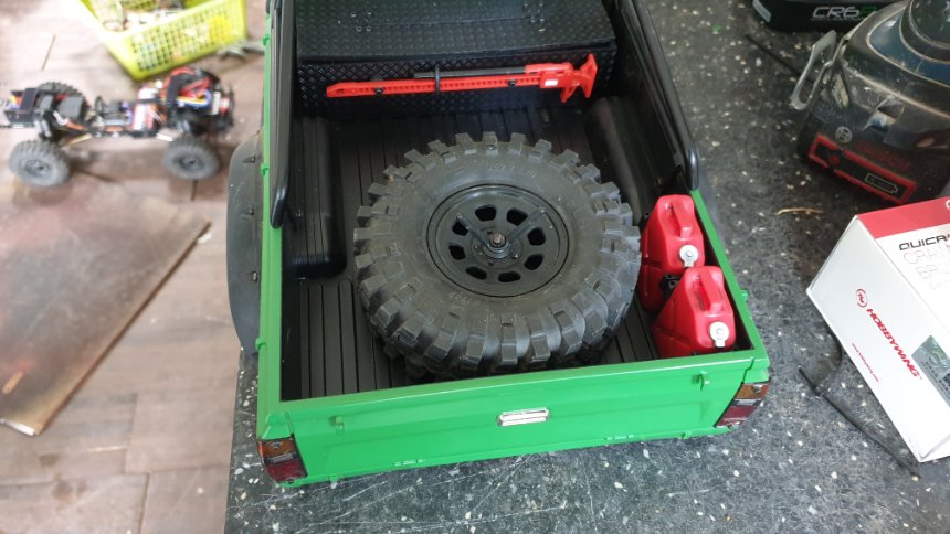

Van wat afval plastic een steuntje gemaakt voor een reservewiel. Ik had nog wat oude plastic Proline wielen liggen die qua design op mijn beadlocks lijken dus het gewicht blijft laag.

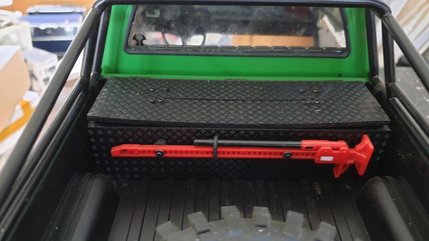

Weet iemand waarom 1 klepje van de toolbox zo is kromgetrokken? Hij was eerst best recht.

Ziet er goed uit achter in de bak, een lege pick-up kan niet he. Waarom het krom is getrokken weet ik niet, in de regen gestaan?
Maar kun je er geen Styreen hoeklijn onder lijmen om de deksels wat stevigte te geven?

3d geprint mat ABS? En 1 zijde gespoten?

Het is gemaakt van 2mm dik polystyreen met daarop ander plaatje met het traanplaat motief gelijmd wat volgens mij geen polystyreen is maar kan me vergissen. Het is niet nat geworden en alle zijden gespoten met primer en verf. Het gekke is ook dat het andere plaatje niet krom is. Ook heb ik nog nooit eerder deze exacte combinatie van kunststoffen krom zien trekken. Ook staat het niet onder spanning of zo. Raar.

Traanplaat is ook kunststof?

Ik zit in de kunststoffen en weet dat ps krom kan trekken met 1 zijdige behandeling, warmte of combinatie van 2 materialen.

Ja is inderdaad kunststof. Ik vermoed dat de combinatie van 2 materialen de boosdoener is en de reden dat het andere plaatje niet krom is, is omdat deze met 3 scharniertjes aan de kist vastzit. Tussen de 2 plaatjes zelf zitten slechts 2 scharniertjes.
Tijdens het knutselen heb ik dus eerst de plaatjes op maat gesneden, daarna verlijmd met Ruderer L530 lijm, kant zonder traanplaat licht geschuurd en vervolgens aan alle zijden in de primer en verf gezet.

Zo zou ik het ook gedaan hebben en nooit kunnen bedenken dat dit krom zou kunnen trekken….. Maar zou een hoeklijn eronder niet voldoende zijn om het weer recht te trekken en te houden?
