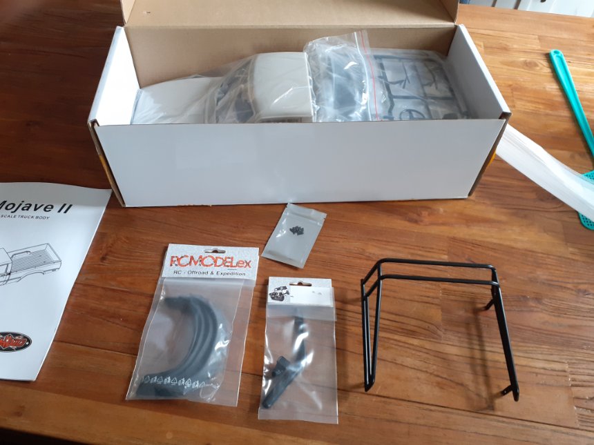

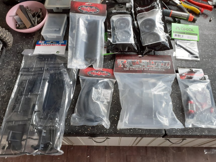

In de doos van RCModelex zat o.a. een RC4WD Mojave body, die even snel in elkaar geflanst om te passen. Dat de wielbasis te groot was wist ik. Dit schijnt op te lossen te zijn door kortere links van Axial te monteren We moeten van 313mm naar een 287 wielbasis. das dus 26mm korter. Echter door voor en achter 91mm Axial links te gebruiken kom ik uit op 22mm korter. Dus we gaan zelf links maken.
Hey, post uit Duitsland!
Toch 1 setje Axial links bestelt (de laatste die ze hadden) en die op de vooras gemonteerd, das al 7 mm korter. Achter komen dus zelfbouw links, de materialen komen morgen binnen.

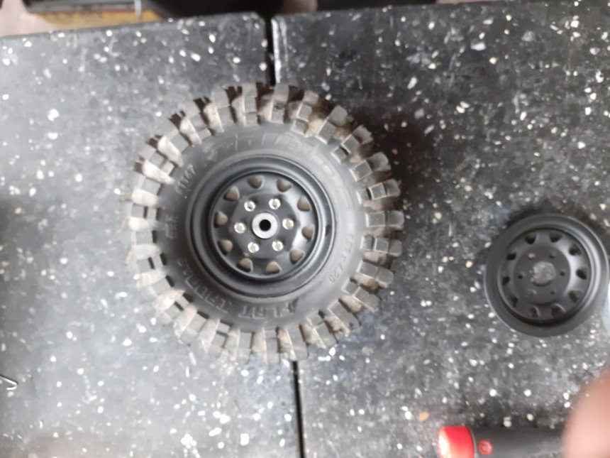

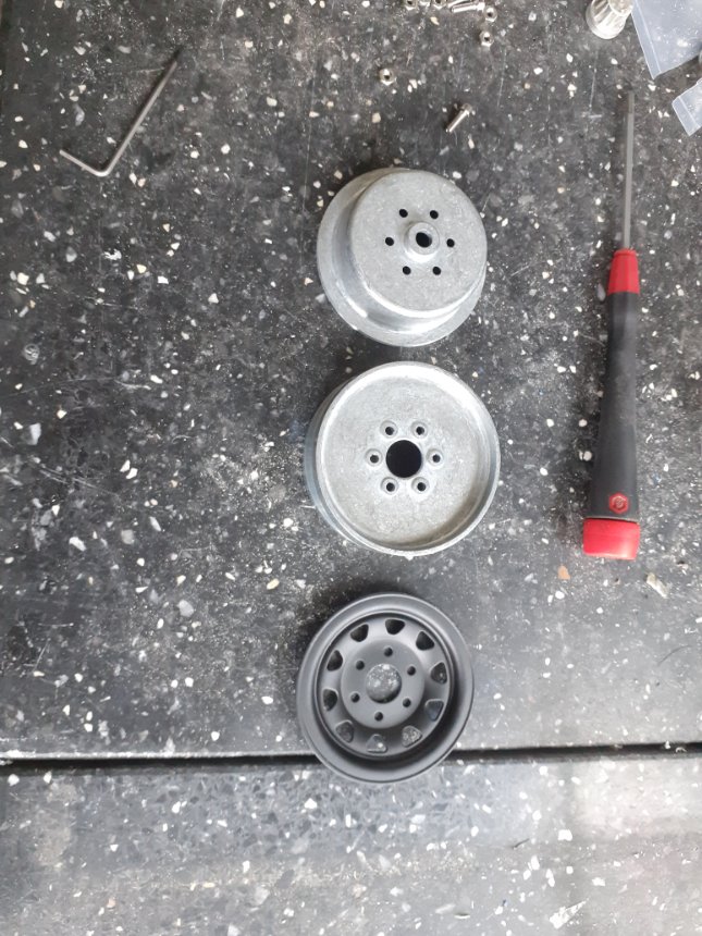

Ook een nieuw setje velgen gekocht, Gmade SR04 1.9″ Steel beadlock wheels (Matt black). Gekozen voor stalen velgen omdat die zwaarder zijn dan aluminimunimium :D

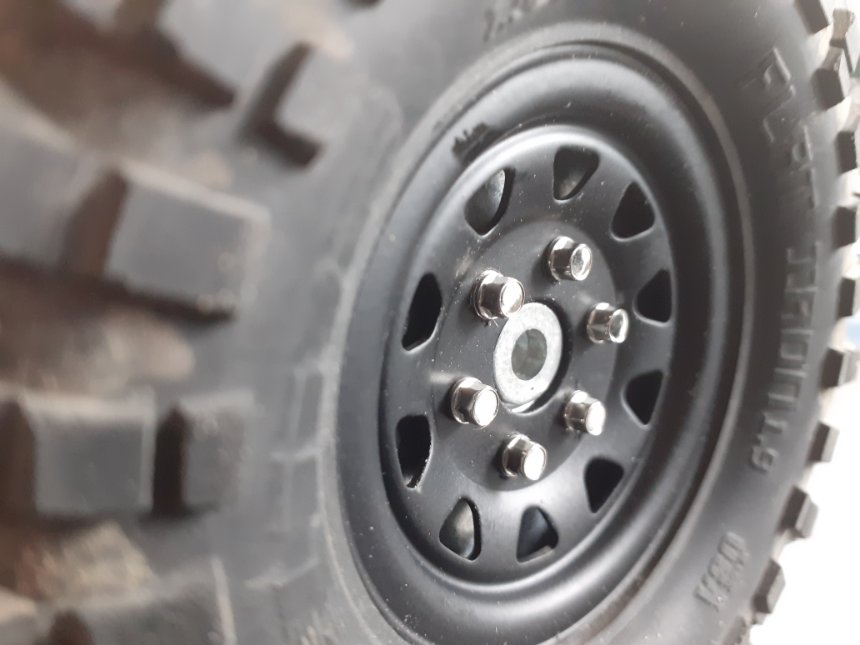

Het monteren van de bandjes was vrij eenvoudig, ze geven je 2 extra lange boutjes om het geheel eerst in elkaar te draaien, waarna je verder kunt met de wielmoeren. en die zijn op schaal!
Hier een mooie closeup van de wielmoeren, je krijgt er 2 reserve bij en een speciaal doppie om ze vast te draaien
Ik had de originele Axial velgen verzwaard met lood strips, heel eenvoudig te snijden van een stuk daklood, en die wegen 152gram met band. De Gmade velgen met dezelfde band komt op 212gram, lijkt me zwaar genoeg.

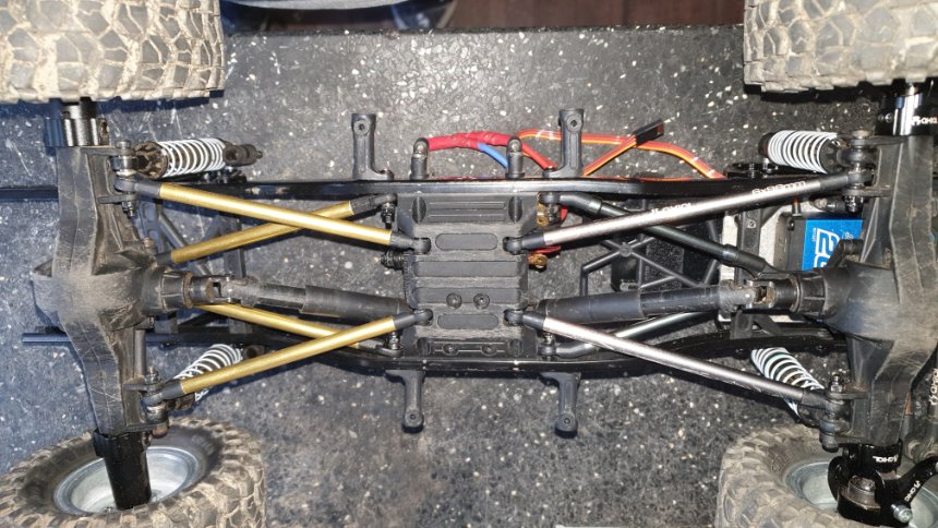

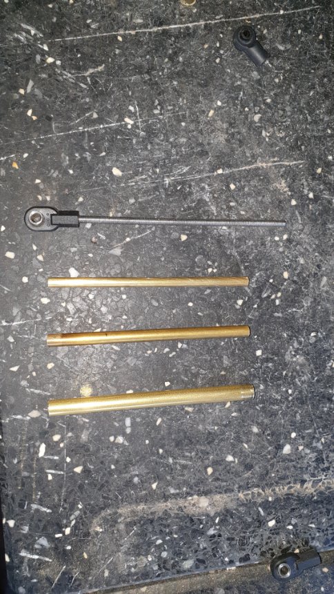

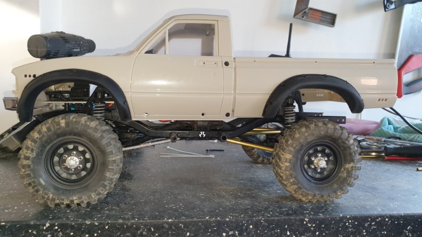

Veel passen en meten om de 4-link ophanging de juiste lengte te krijgen maar het ziet er naar uit dat alles nu goed is. De links maak ik met 3mm draadeind met daar overheen messing buizen. een buisje 4x3.1mm, daar over een buis 5x4.1mm en als laatste 6x5.1mm. Belangrijk is dus dat de binnendiameter altijd 0.1mm groter is dan de buitendiameter.
Eerst de draadeindes op lengte maken en als alles klopt pas de buisjes maken. De links zijn oersterk en heb er nog nooit 1 gebogen.

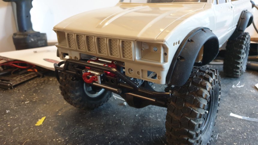

Daarna nog even de spatbordverbreders gemonteerd. Dit zijn RC4WD Big Boss Fender Flares en inderdaad, ze zijn behoorlijk big. Jammer was dat de bijgeleverde boutjes te kort waren, maar gelukkig had ik nog een hoop langere op voorraad.
Next step, de body op de juiste hoogte krijgen en verzinnen hoe ik hem op het chassis ga monteren. Heb tot nu toe altijd klitteband gebruikt wat uitstekend werkt maar ik heb ook weleens een scharnier systeem gezien. Of magneten, dat schijnt ook nogal populair te zijn dezer dagen.

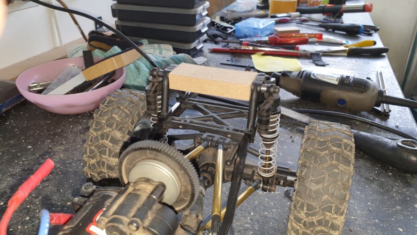

Heb weer wat geknutselt, waarbij de meeste tijd is besteed aan bedenken, passen en meten tot alles goed was (hopelijk).

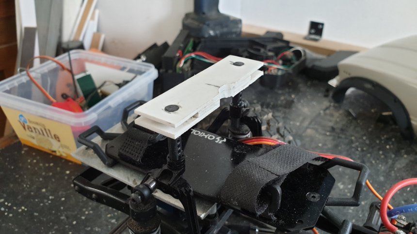

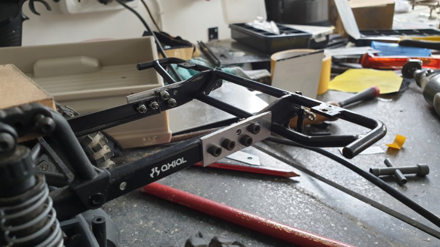

Heb voor de voorkant een body steun gemaakt van polystyreen. Zo kan ik met klitteband de body bevestigen.
Achter iets soortgelijks gemaakt van MDF maar dat was niks, dat ga ik anders doen en ik heb al wat ideetjes.

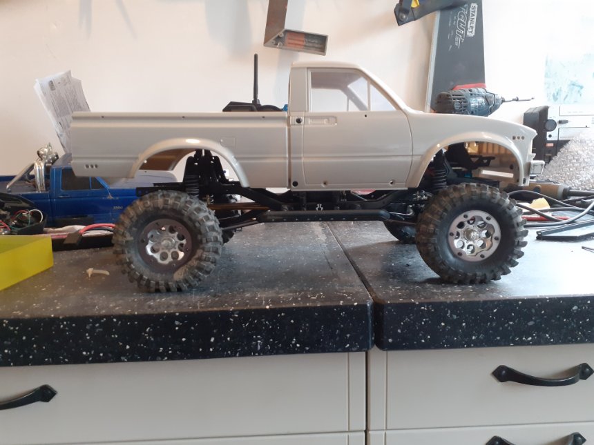

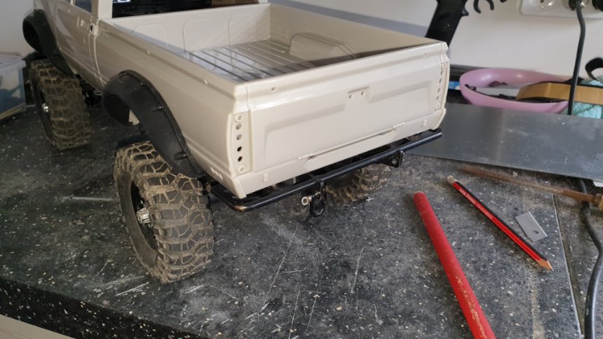

Nu ik de hoogte van de body bepaalt heb kan ik ook de bumpers monteren, heb zelf plaatjes moeten maken van aluminium aangezien de bumper voor de Trailfinder 2 is gemaakt en dus net niet past. Uiteraard zal ik de plaatjes nog wat mooier maken en zwart spuiten.
Ook de voorbumper zit erop, wederom paste hij net niet aan het chassis en dus ook custom plaatjes gemaakt. De lier is van Awemi en de body had wat customizing nodig om alles passend te maken.

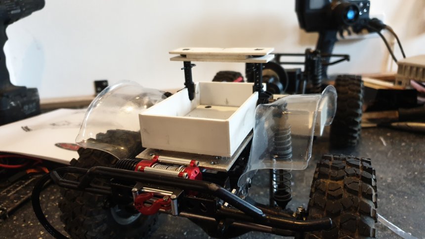

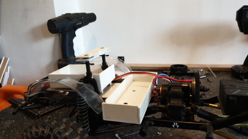

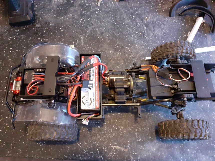

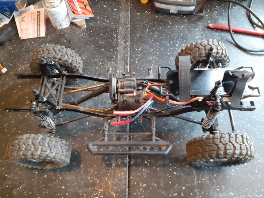

De accu krijgt een nieuwe locatie. Dit zou de beste locatie moeten zijn in verband met zwaartepunt. Ook een bakje gemaakt voor de andere electronica en de reciever box naar achter verplaatst. Daarna de binnenste wielkasten (van RC4WD) passend gemaakt en gemonteerd. Ik vermoed dat deze ook voor de Trailfinder 2 bedoelt zijn maar denk dat me aardig gelukt is. Uiteraard wordt alles in zwart gespoten alleen was ik weer zo'n oetl*l om gisteren in de modelbouwwinkel een busje zwart voor lexaan vergeten te kopen. :evil:

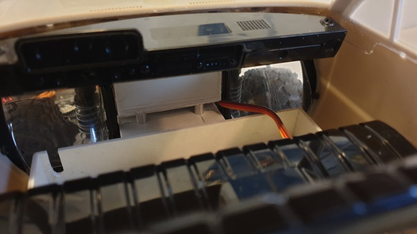

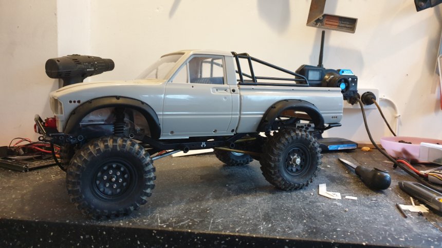

Toen ik de body op het chassis had zag ik tot mijn grote vreugde dat er nogal wat ruimte is om een volledig interieur te maken, dat zal dan ook zeer waarschijnlijk wel gebeuren.
Om af te sluiten nog een shot hoe alles er nu uit ziet.

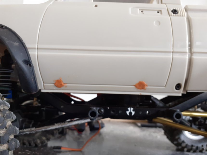

Ongebruikt schroefgaatjes dicht gemaakt met Milliput. De modelbouwshopeigenaar (4x woordwaarde) raadde me dit aan. Het wordt aardig hard maar toch makkelijk te schuren.

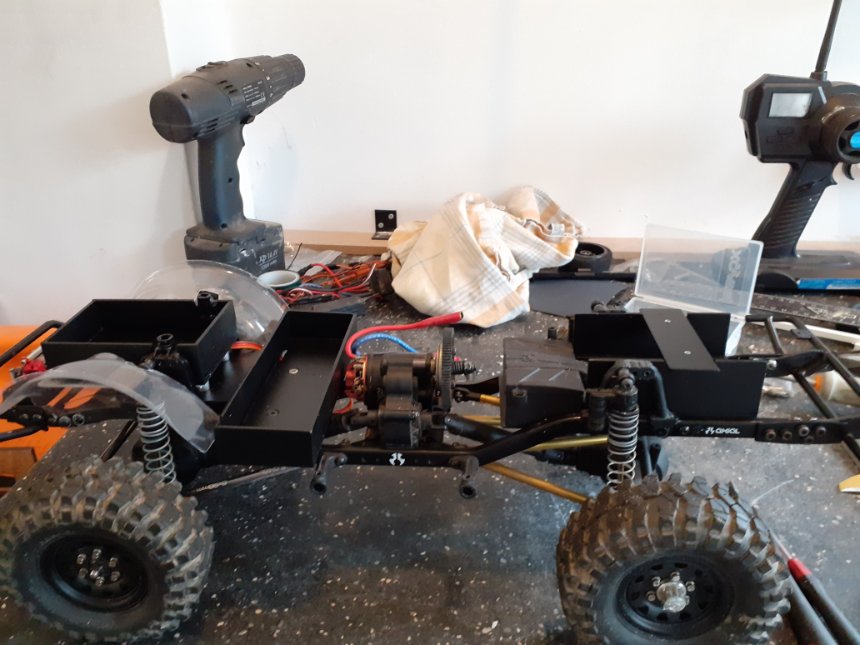

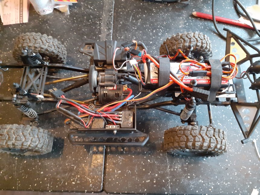

De achterste bodymonteerplek (ik ga deze Scrabble ronde winnen) bedacht en gebouwd, en alles mooi zwart gespoten. Staat toch iets professioneler.
Electronica een plaatsje gegeven maar de bedrading nog niet vastgezet in geval dat er nog iets veranderd. ESC en BEC voorin, ontvanger en de schakelaar voor de verlichting (gemaakt van oude servo) achterin. Goed te zien zijn de twee platte plaatjes voor en achter waar de klitteband op komt om de body vast te.... klitten dus.

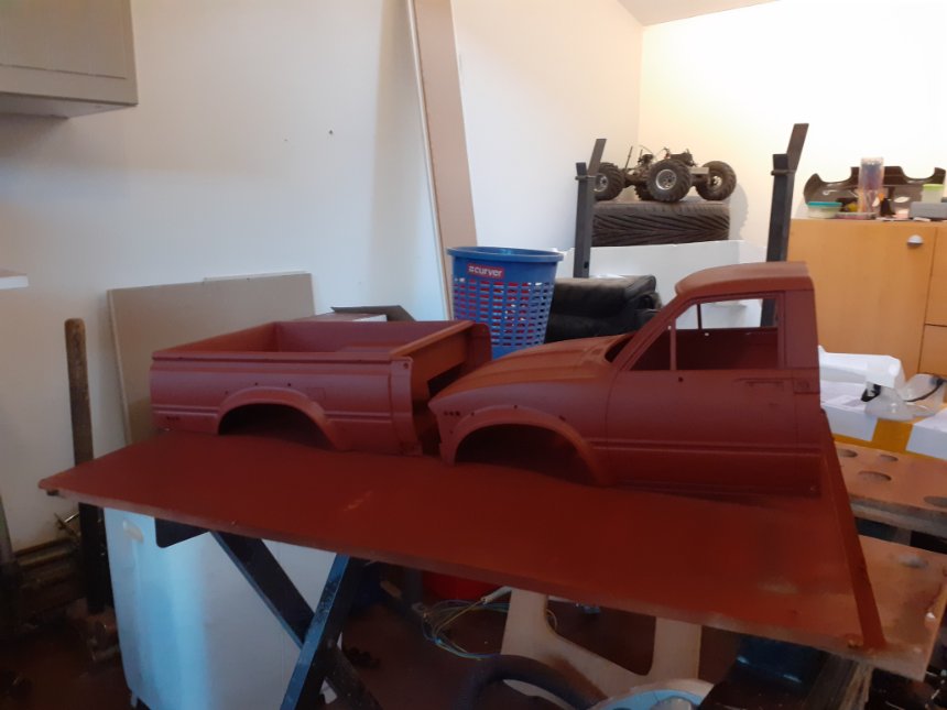

Inmiddels zit de body in de primer maar ik heb nog steeds een groot probleem: welke kleur ga ik hem spuiten???
