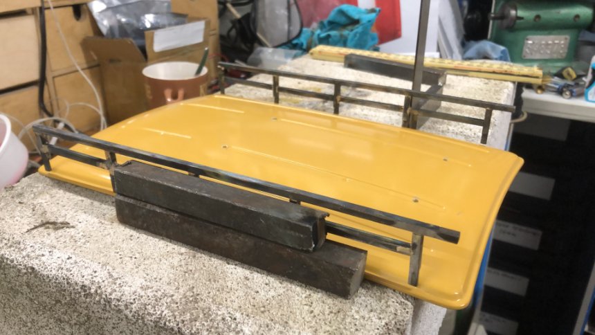

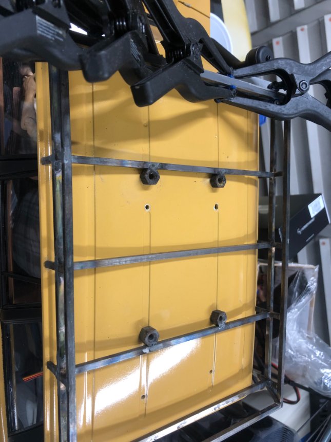

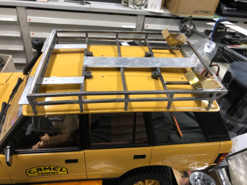

Re: Range Rover Camel Trophy
Bericht door coopertje » 26 jun 2021 21:56

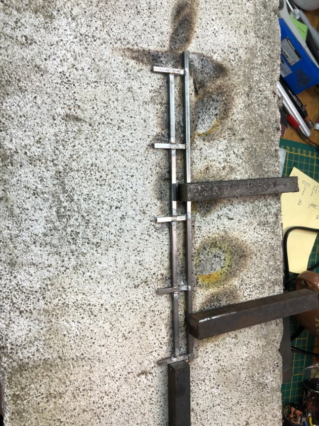

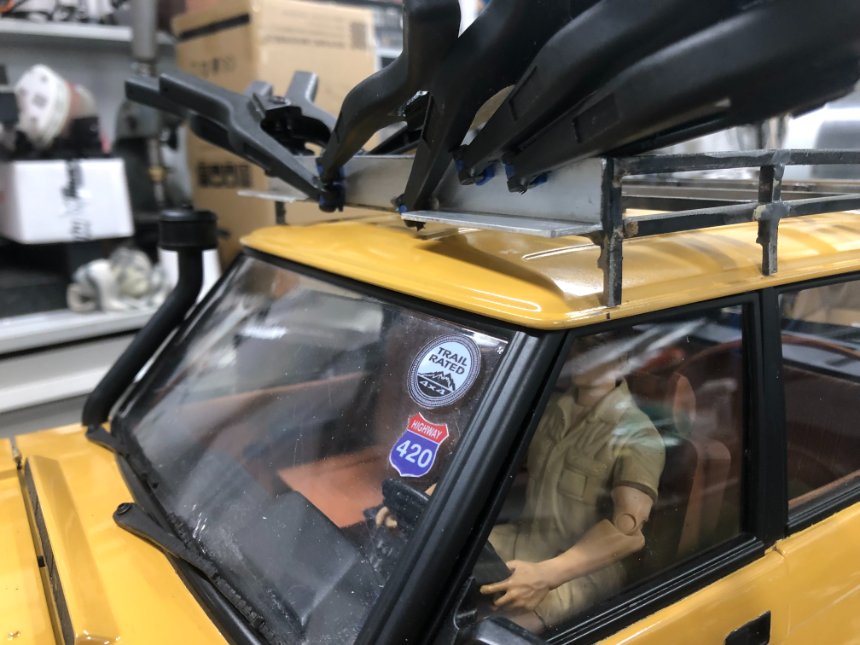

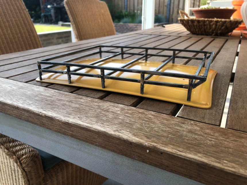

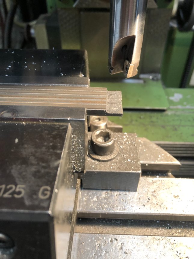

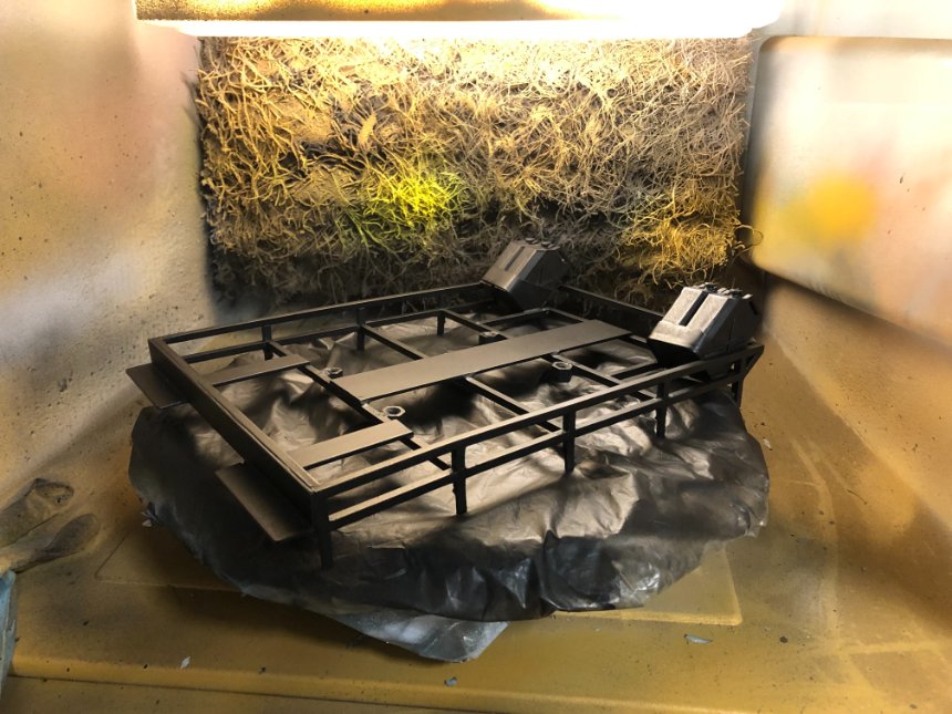

Dakrek is eindelijk klaar. gemaakt uit 4x4mm staal en aan elkaar gezet met hard soldeer en TIG. Aangezien foto's meer zeggen dan woorden hieronder een klein foto verslag van het bouwproces

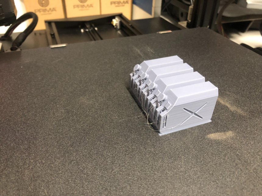

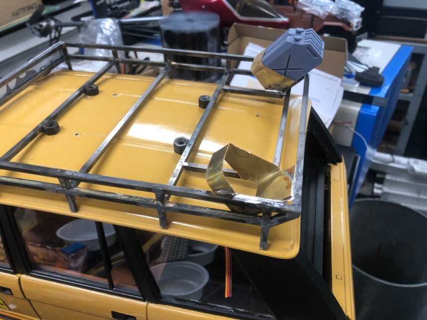

3D print Jarrycans en houder uit 0.7mm dik messing plaat

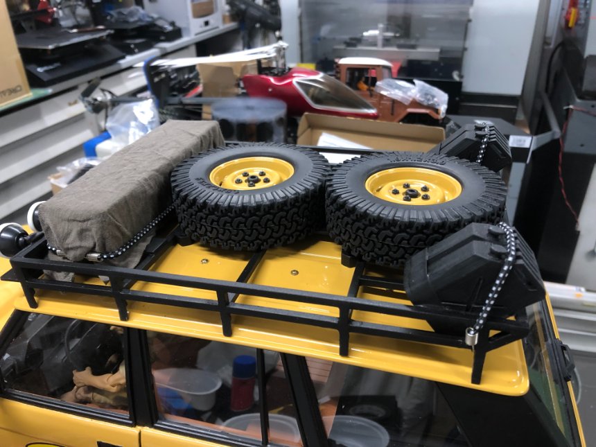

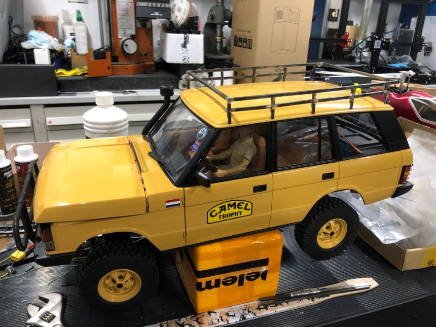

En hier met aankleding
Straks nog even de zandladders erop zetten en dan ben ik er wel klaar mee :D Zal morgen nog wat fotos posten van het eindresultaat.
