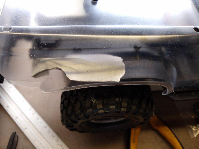

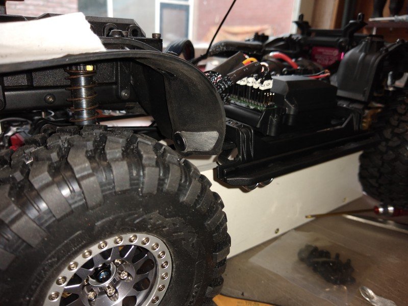

Omdat er toch een nieuwe light controller moest komen heb ik gelijk de inner fender extenders van Traxxas maar mee besteld. Dat soort zaken hebben ze bij Traxxas toch best goed voor elkaar, zelfs het benodigde boortje zit er bij in. Had er aardig profijt van dat de body nog helemaal blanco is. Maar ook dan is het een aardige puzzle om het spul er netjes in te krijgen, ben er even zoet mee geweest...
Wat weg halen, meten, wat weg halen, wat meten, enz...
Vlak vóór het achterwiel kijk je, als je de beschrijving opvolgt, langs het rubber richting chassis. Twee stukjes alu voorkomen dat nu...
Zo blijft het mooi gebogen zitten...

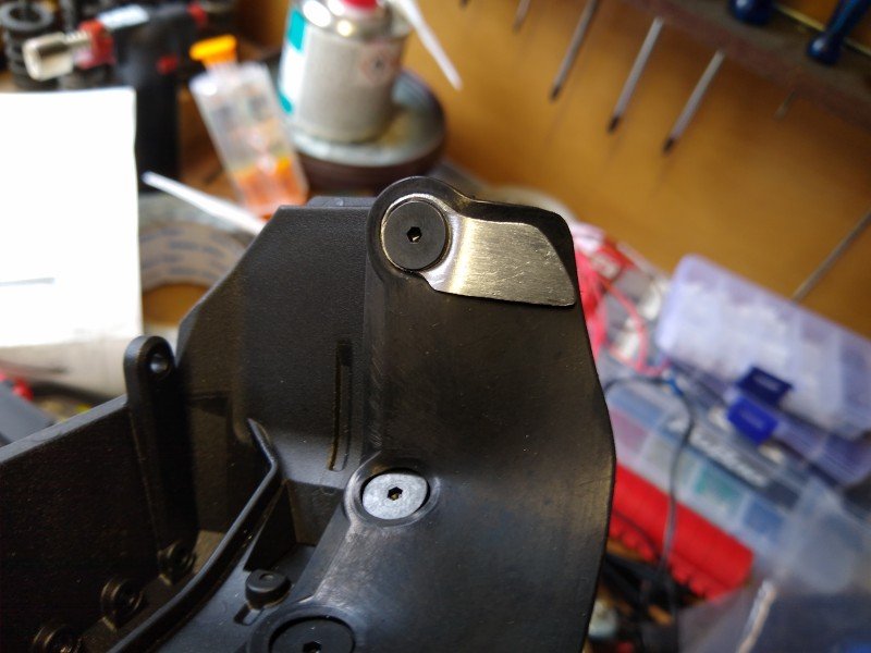

Omdat de boel toch weer los moest heb ik de panhardstang ook nog even een slinger gegeven. Was me laatst al opgevallen dat de vooras een beetje teveel off-center zat. Door de constructie is niet te voorkomen dat je een zeker mate van "axle-shift" hebt t.o.v. het chassis, maar dit was een beetje overdreven. En als ik dat eenmaal weet dan blijf ik me er aan storen totdat het is opgelost...

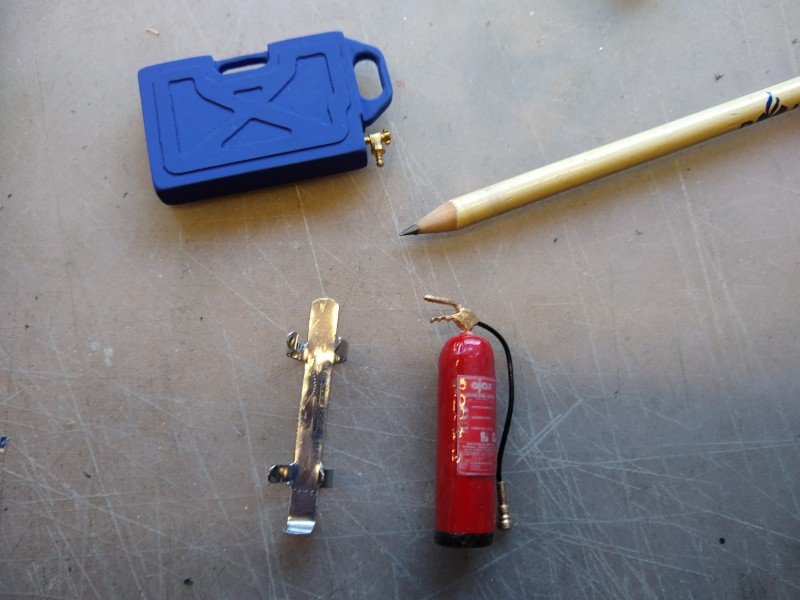

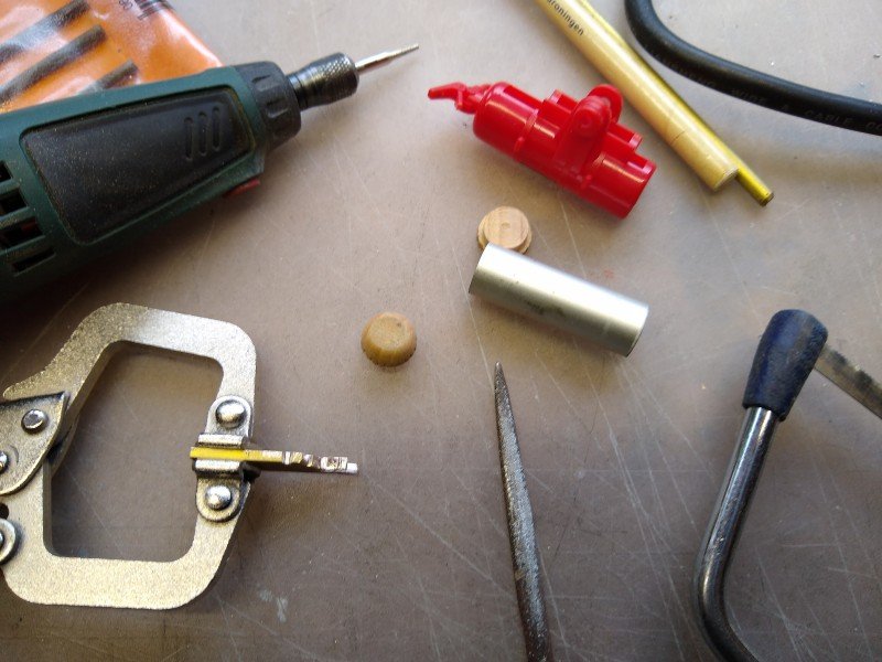

Er gebeurt nog wel eens wat aan dat ding, de laatste tijd vooral van dat "neuzelwerk" en het oplossen van mijn stomme fouten. Ben het draadjes-gebeuren even helemaal zat, dus tijd om iets anders te gaan doen. De mee geleverde brandblussert stond me niet aan, en dat ding is zo lek als een mandje. Zelfde geldt voor de jerrycans...
De steun van de blusser op het expeditie rack heb ik verwijderd, de plaats van dat ding zit mijn verdere plannen in de weg. De nieuwe blusser krijgt zijn plekje in een later stadium. De watertank idem, een stel andere jerrycans zijn ook zo'n beetje gereed...

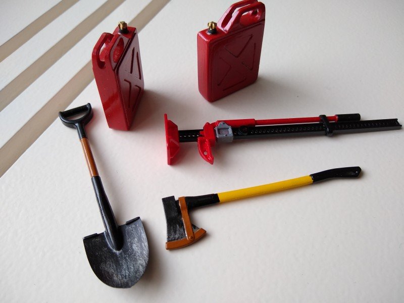

Mooi dat er wat scale accessoires bij de kit zijn, maar dat kunststof lijkt toch wel heel erg, ehhh, kunstofferig...
Een beetje kliederen met wat verf om de boel op te leuken kan geen kwaad...

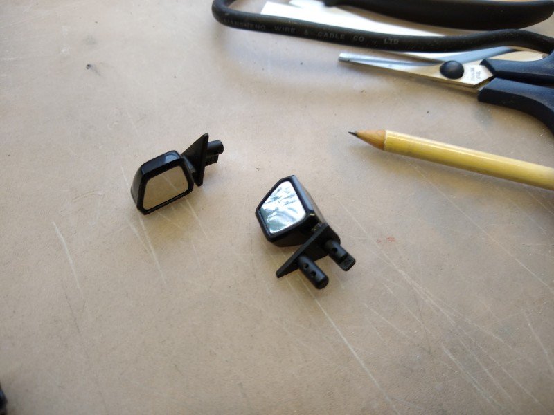

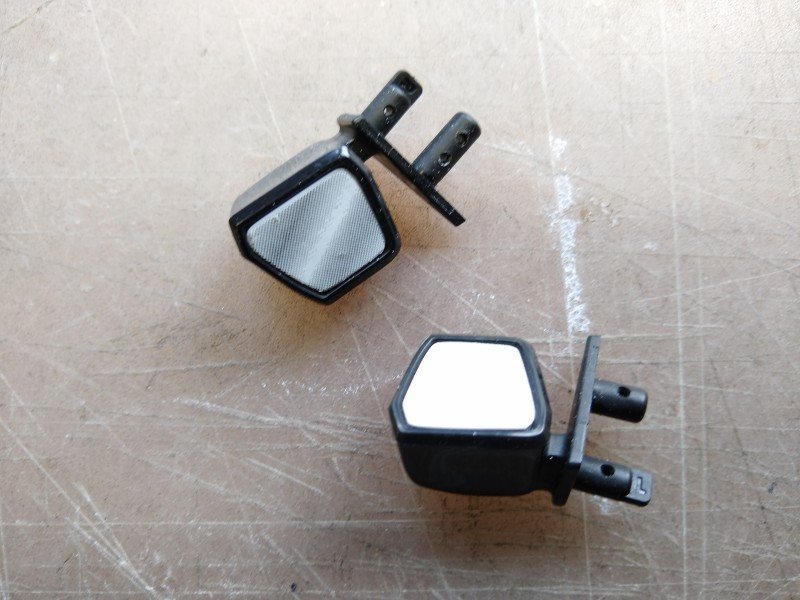

Waar een mens het al niet druk mee kan hebben...
Die stickers...
Zo, da's beter...
