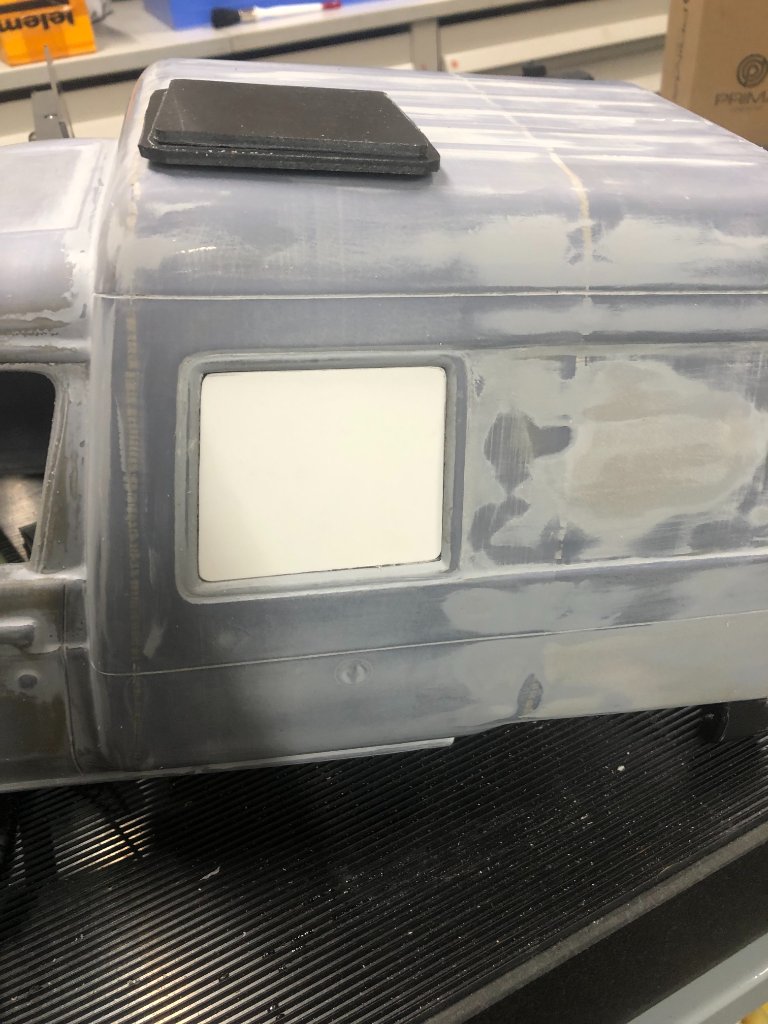

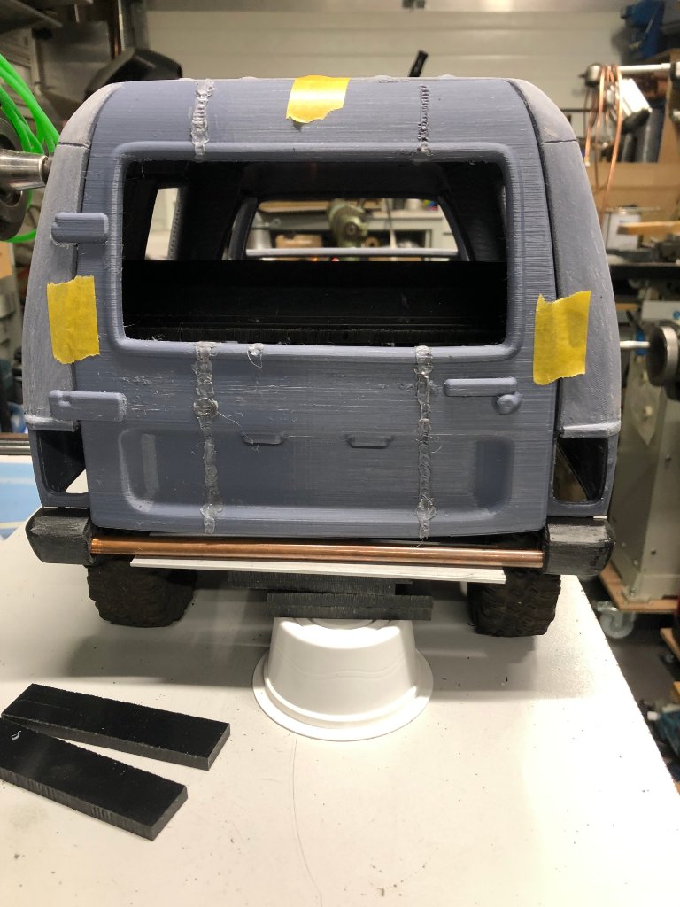

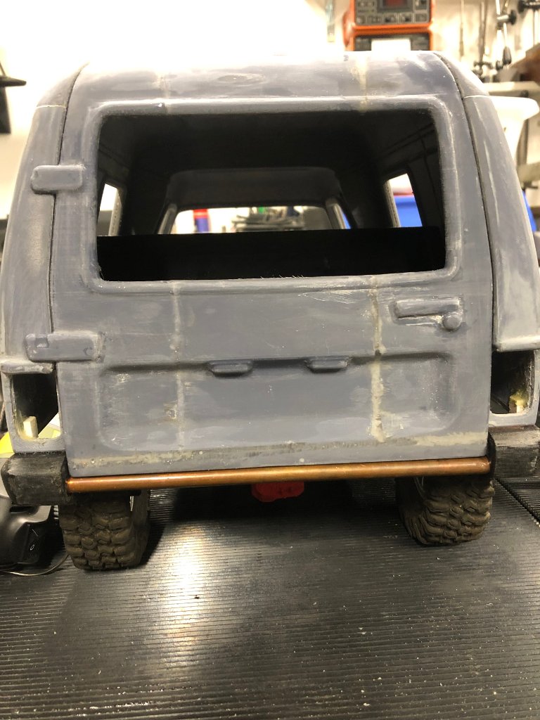

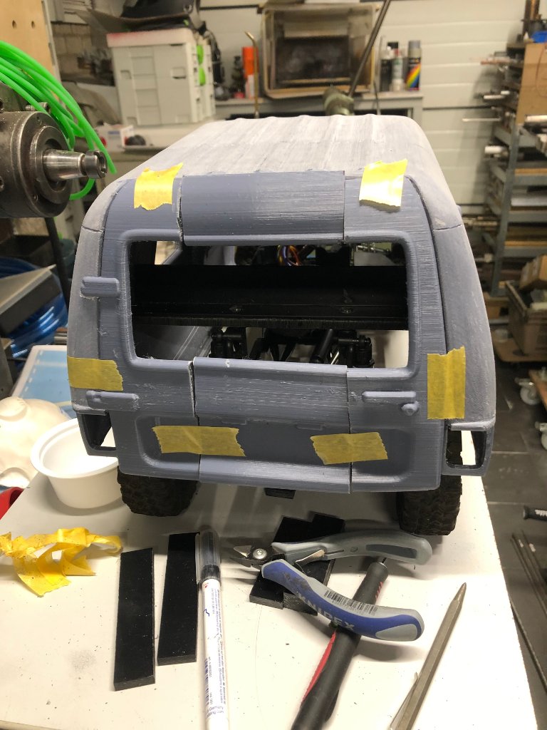

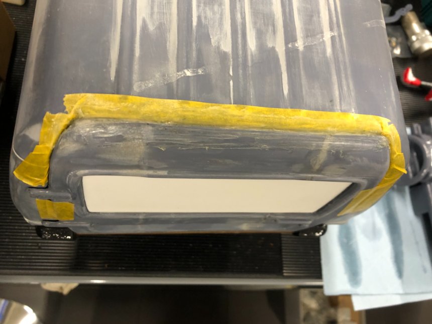

Niet heel veel verder met de C15, maar goed met kleine stapjes komt het ook ooit tot een eind. De achterklep was te groot uit de printer gekomen en ook nog eens kromgetrokken aan de onderkant. Tijd om de slijptol erin te zetten. Als eerste de 2 buitenkanten pas gemaakt in de sponning en daarna het middenstuk van de achterdeur pas gemaakt.
Daarna de achterbumper gemaakt en de delen aan elkaar gezet met een soldeerbout. Als laatste een reparatiestuk voor de onderkant geprint en alles afgewerkt

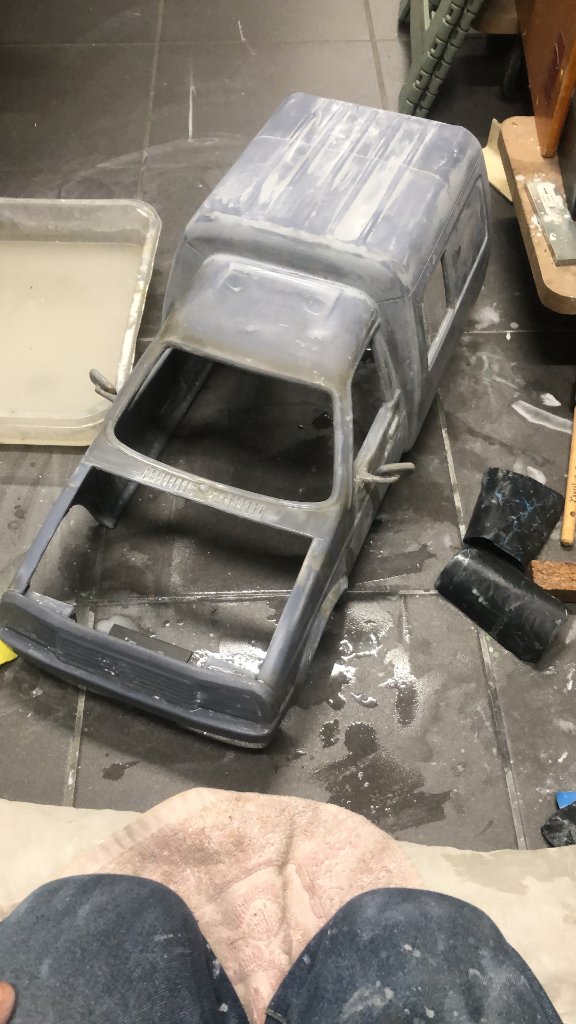

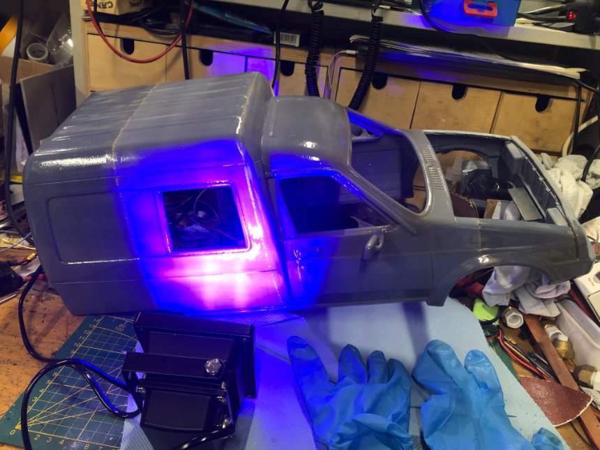

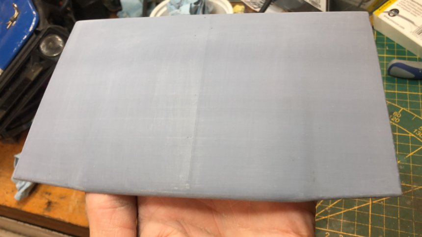

Had al eens gelezen over een UV resin laag op een 3D print. Tijd om het eens te proberen. De gehele body met een kwast ingesmeerd met UV resin en de UV lamp erop.

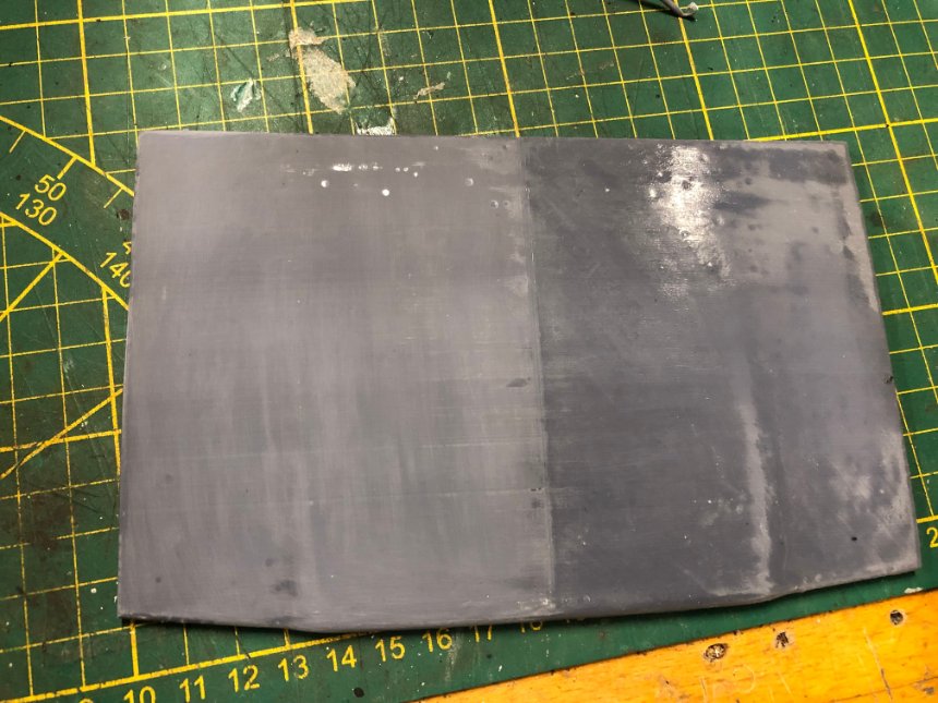

Daarna afwassen met zeepsop en gaan schuren. Wat een verademing, UV resin geeft een harde laag, vult de printlijnen prima op en schuurt erg makkelijk. PLA is stroperig als je het schuurt, UV resin schuurt als een harde blanke lak laag.
Hieronder de motorkap voor de helft geschuurd met waterproof 240, je hebt het binnen een paar minuten strak en zo glad als een baby huidje

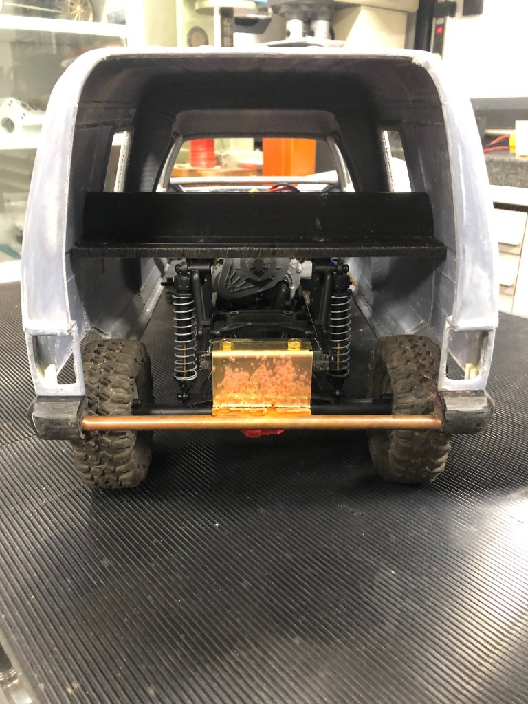

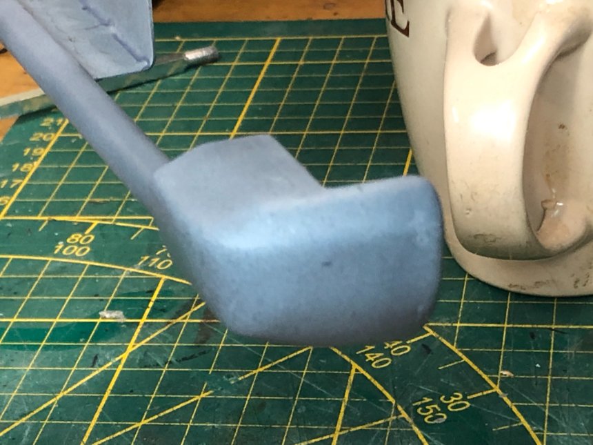

Nog een extra steun gemaakt van de achterbumper naar het chassis. Binnen in de body zit een steun die met pennen in de shocktowers zit. Dit geeft wat extra steun mocht hij een keer een koprol maken.

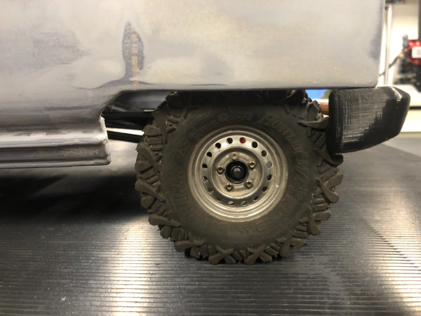

Gevalletje “beetje dom”. Had met het uitmeten van de wielbasis even geen rekening gehouden met het feit dat de achterbumper deel uitmaakt van de wielkast vorm. Is dus te lang geworden
In de builders kit zitten verschillende maten links, laat ik nou mazzel hebben en de juiste lengte er ook nog tussen hebben zitten

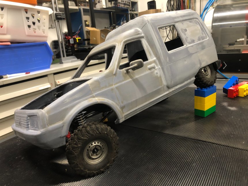

Even een snelle flex test, 4 duplo, niet gek voor een scaler

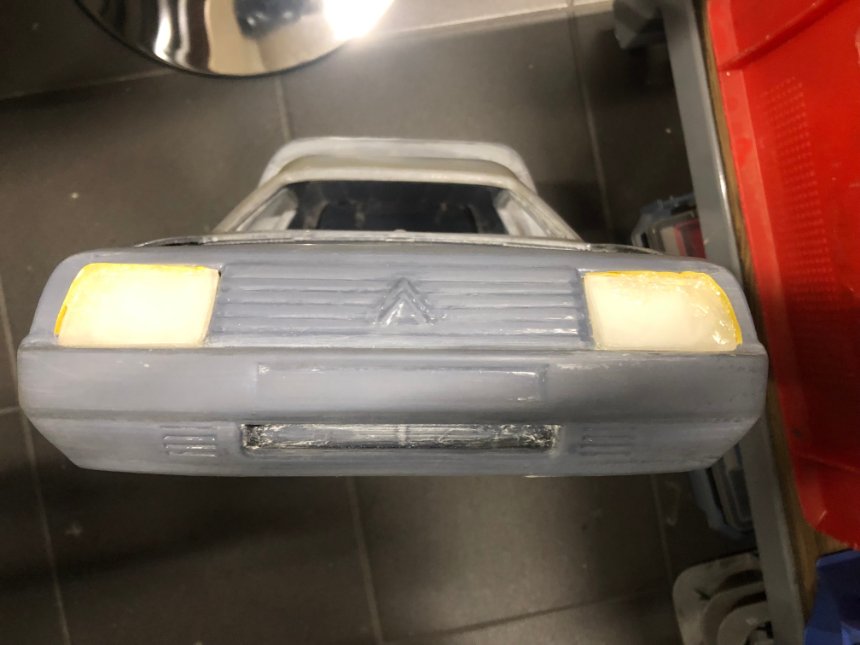

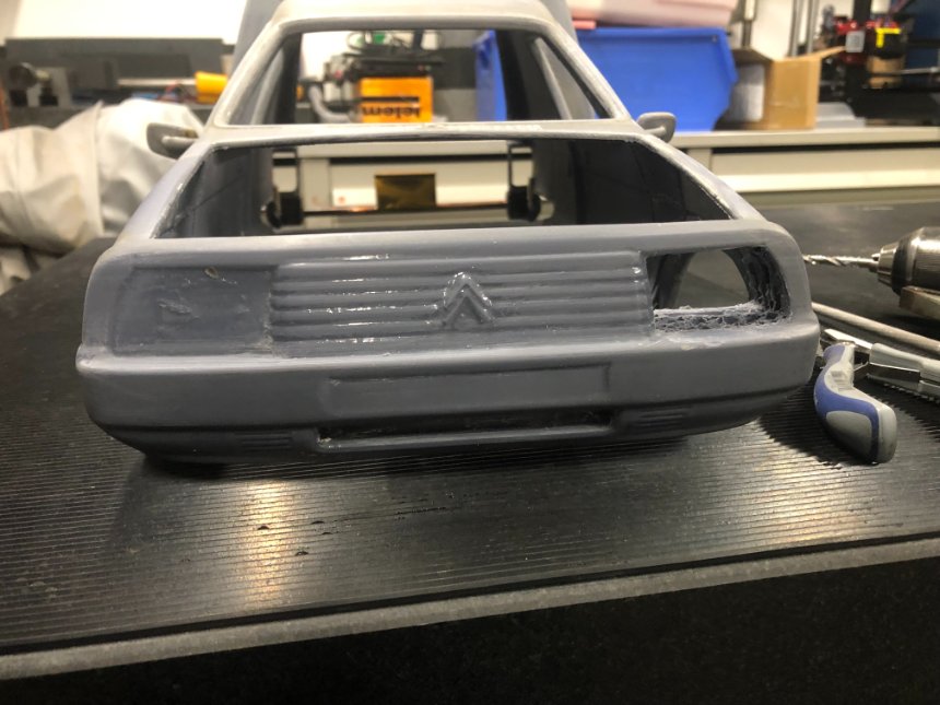

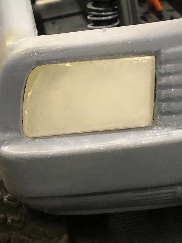

Avondje zitten peuteren om de koplampen eruit te halen
De koplampen digitaal uit de body gehaald en geprint. De pasvorm was niet helemaal perfect, dus een beetje bijgewerkt met combiplastic
Na het schuren ziet het er zo uit. Ze moeten nog in de blanke lak om wat meer glans te krijgen

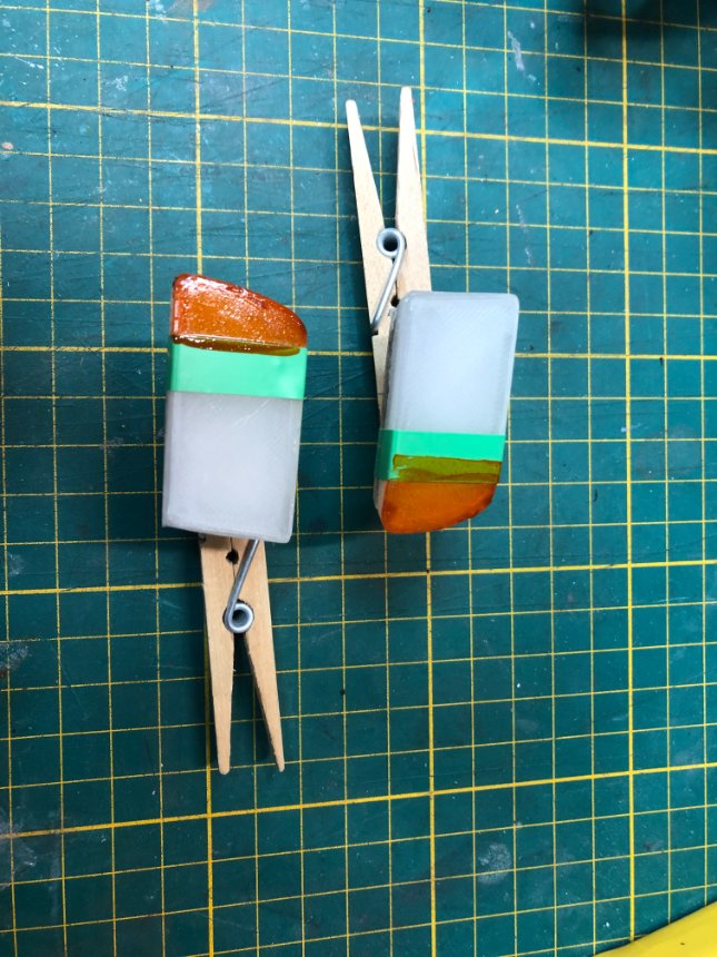

En de knipperlichten oranje geschilderd
Om diefstal uit de laadbak te bemoeilijken de zij- en achterruiten dicht gemaakt met Styreen De achterdeur is ook bijgewerkt met combiplastic om een mooie egale aansluiting op de body te maken

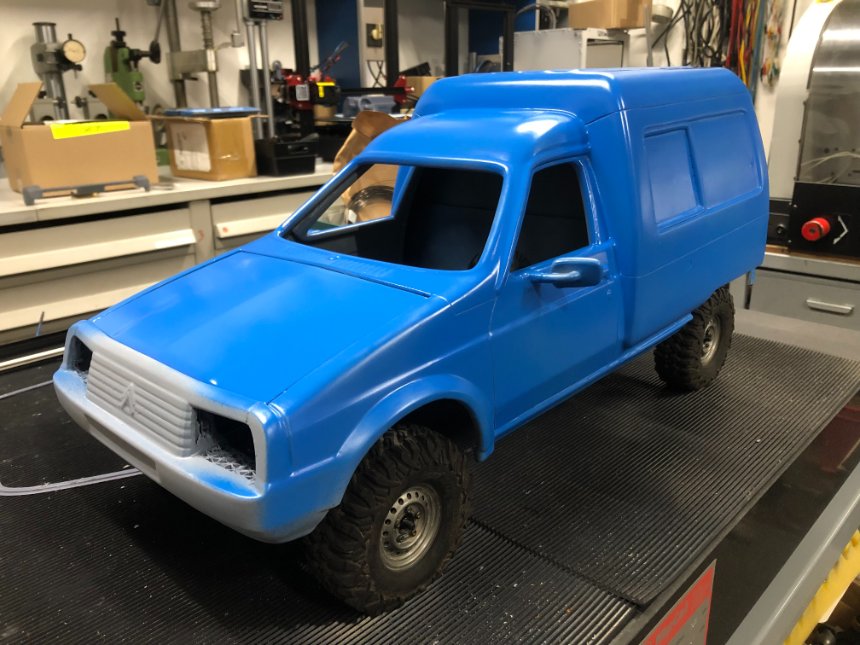

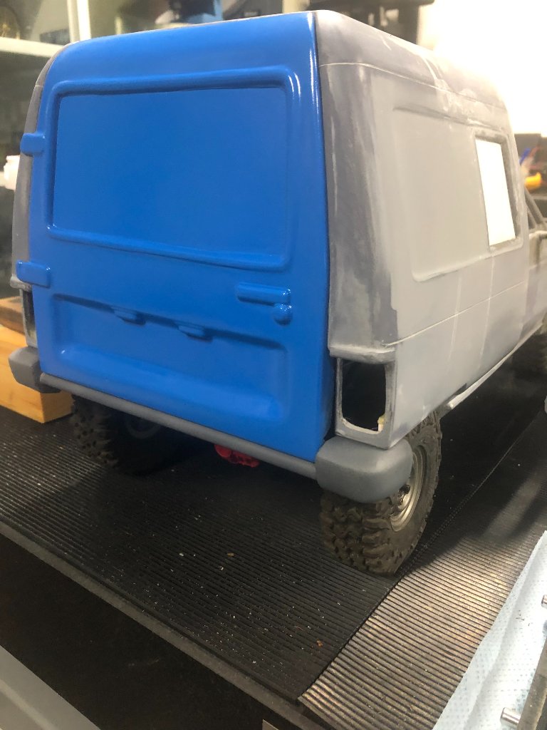

Eindelijk tijd om het geheel wat kleur te gaan geven. Om er een beetje in te komen met de airbrush eerst de achterbumper gedaan
Daarna de achterklep op kleur gezet met een spuitbus, Motip True Blue

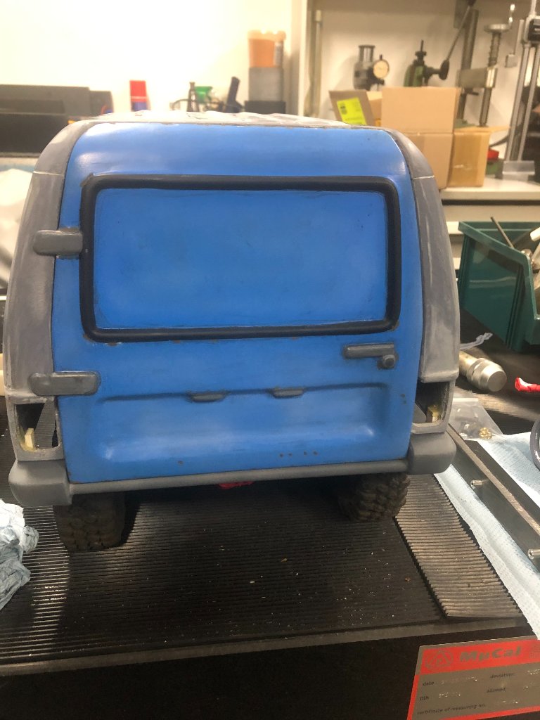

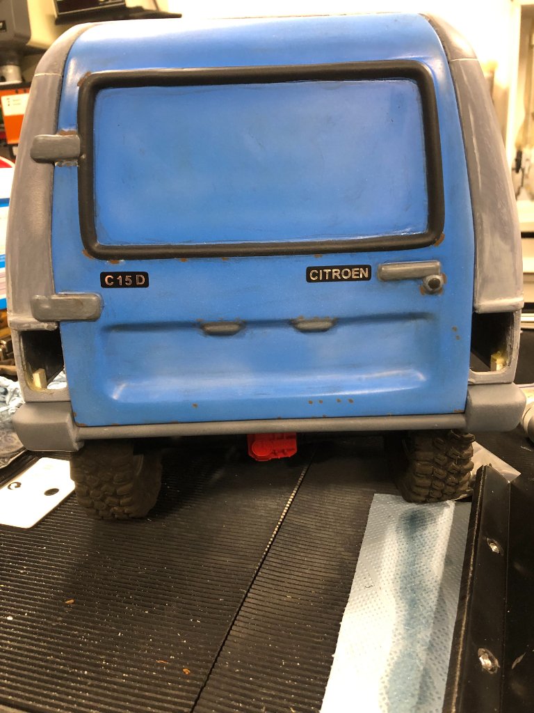

Gepoogd een lichte weathering aan te brengen op de achterdeur. Beter hierop beginnen, mocht het mislukken hoef ik alleen de deur over te spuiten i.p.v. de complete body. Details met een penseel bewerkt en met de air brush een witte waas eroverheen gezet, met zwart vlekken gemaakt en een paar roestplekjes aangebracht. Ik vind het persoonlijk best geslaagd voor een eerste poging
Met de snijplotter de type plaatjes gemaakt voor op de achterdeur Als laatste foto de gehele body in Smurfen Blauw
