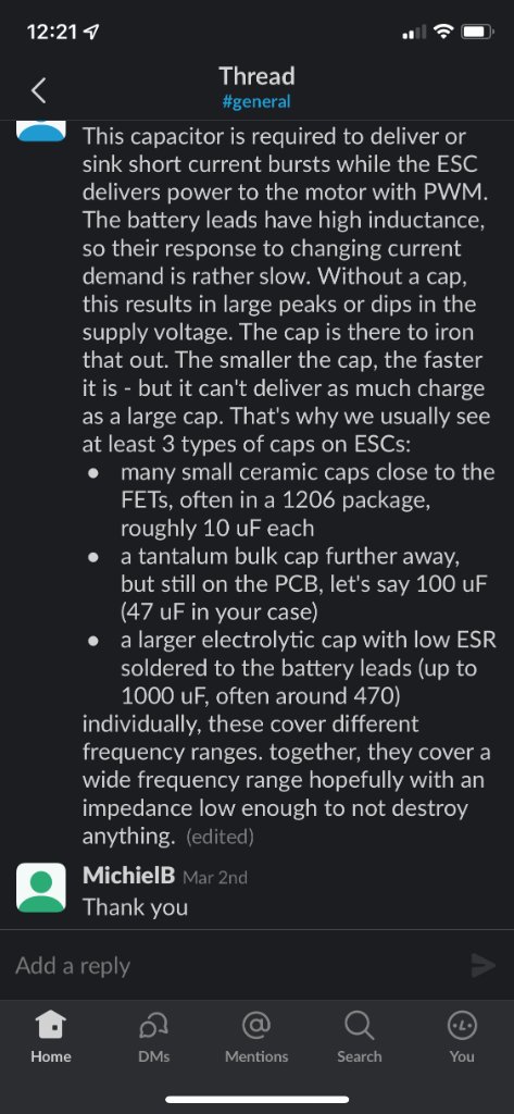

Vorige week heb ik mijn eerst ESC "opgeblazen" het was een wraith 35A met AM32. De gele tantalum capacitor zie pats en spuugde wat witte rook uit. Binnen (de zeer goede) slack chatgroep van AM32 ben ik inmiddels weer wat wijzer tov de nut en noodzaak van capacitors tussen de battery leads.

Die 'discussie' had ik met Gertjan ook. Maar als de esc 6s kan hebben dan kan jij een piek vanuit een 3s toch wel handelen?

Tsja, dat zou je zeggen. Het zit hem meer in de ampere spikes dan in voltage spokes denk ik. Maar daarvoor heb ik onvoldoende electro kennis
