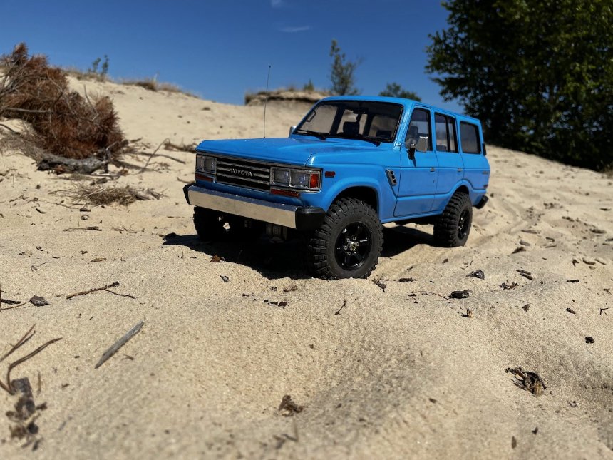

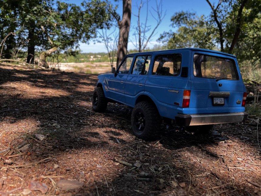

Respect dat je dit vanaf nul gewoon zelf print, besteld, en tot aan de contactsleuteltjes in elkaar zet. Jammer van die paar mm afwijking met de wielbasis, maar als dat het enige is in zo'n compleet willekeurige samenbouw.....
En dan de bouwtijd van iets meer dan een maand, ook dat is in mijn ogen niet gewoon, maar een prestatie.

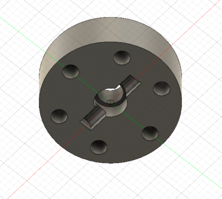

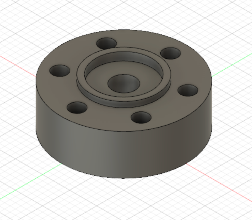

De banden staken wel heel ver uit de wielkasten.
Gisteren een hele middag besteed, een stuk of 6 keer een prototype van een wieladapter geprint om te passen.
100% infill PETG, ik denk dat het wel heel blijft.

Het kan nog iets smaller dan dit maar dan moet ik wat nieuwe stuurarmen voor op de knuckles gaan maken, die lopen nu net niet aan en ik heb er al een stukje af geveild.
