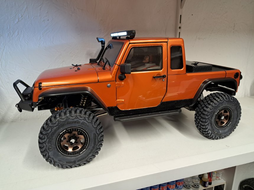

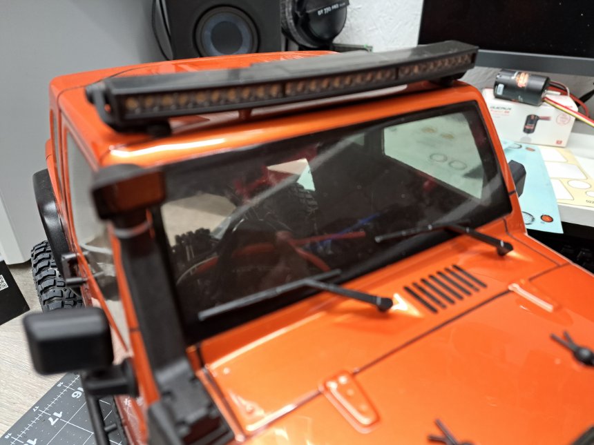

Ik had nog een Proline RC led light bar liggen.
Die op het dak gemonteerd.

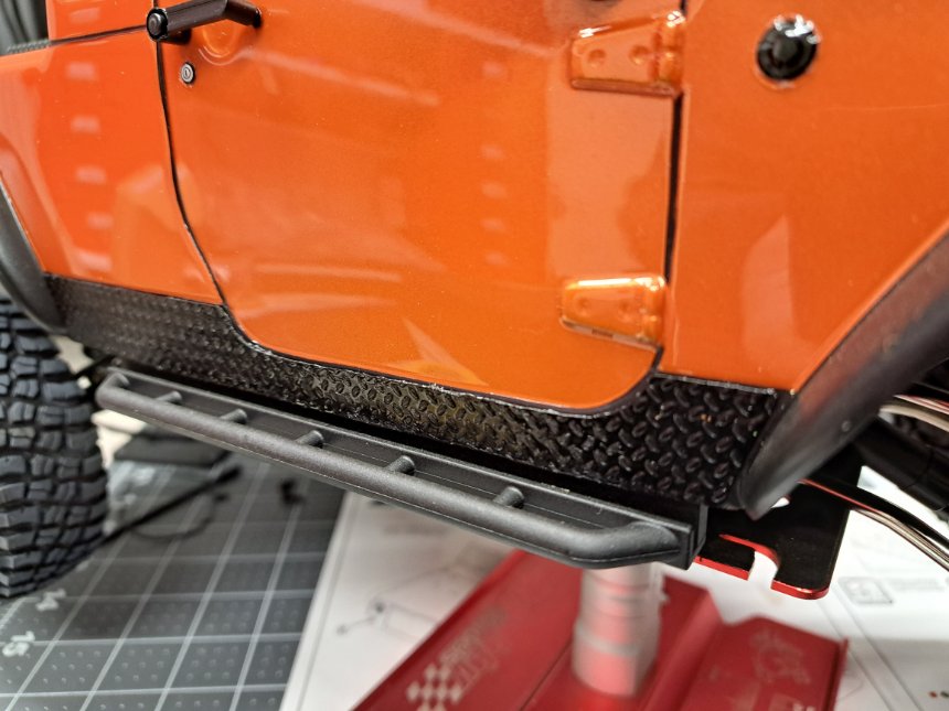

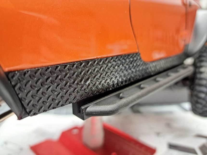

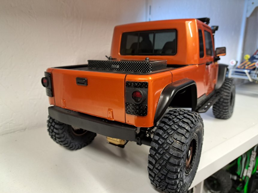

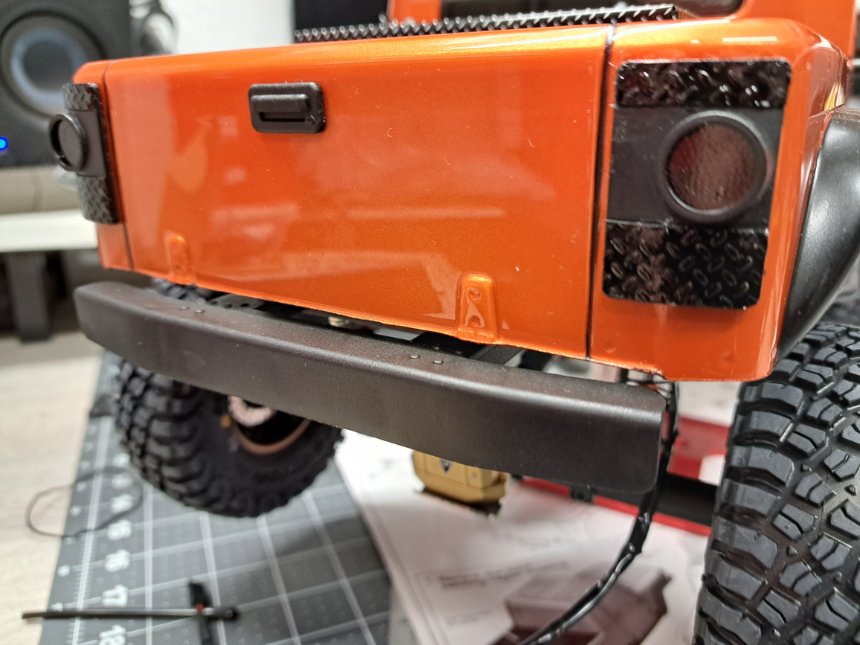

Creatief geweest met traanplaat styrene. En armor gemaakt voor onder de deuren. Verstevigd meteen de body. Ruim 30 euro voor de CC-Hand metalen versie was me te gek. Materiaal kosten nu minder als een euro. En zelfde resultaat.

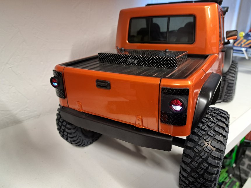

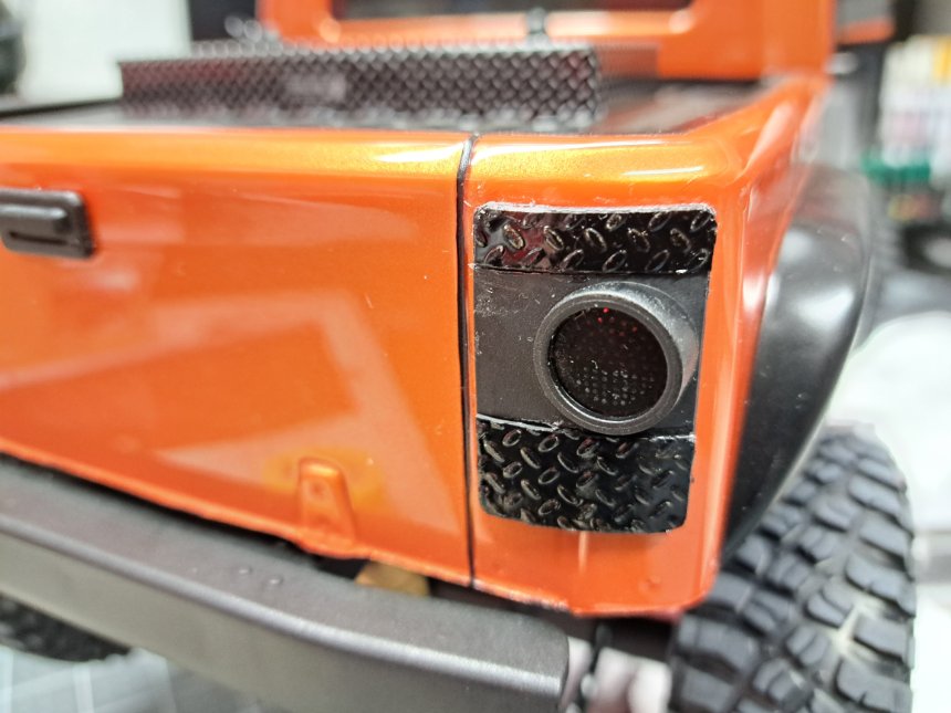

Reden voor de armor look was dat ik de achterlichten gaten te groot had gemaakt. Dus dat opgelost door de light buckets aan de buitenkant van de body te lijmen i.p.v. aan de binnenkant van de body. Strookjes traanplaat styrene op de light buckets geplakt en geverfd. Voor een armor look. I.c.m. de armor onder de deuren lijkt het nu alsof het altijd zo hoorde.
Oftewel foutje omgedraaid in coole look.

Foutje mooi opgelost, ziet er tof uit!

Netje zo Frank! Waar haal je die traanplaat?
Re: Cesco's Element RC Enduro LCG build met SOR EPX Pro performance kit
Hi Jeroen. Ooit lokaal een keer gekocht in een modelbouw shop. Ik dacht van het merk Evergreen styrene.

Zo Frank, ziet er goed uit. En een mooie creatieve oplossing voor een foutje.
Dat traanplaat styrene maakt het wat stoerder.

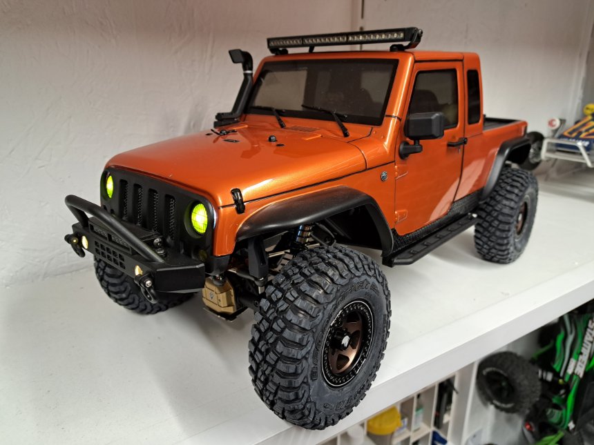

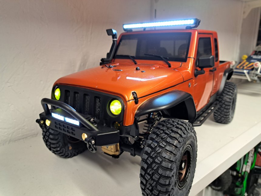

Alle electronica en verlichting werkend gemaakt en netjes weggewerkt. Lichtset is speciaal voor de MST JP1 body en komt van AliExpress. Moet zeggen. Nette lichtset, compleet, reeds waterproof. Je sluit deze aan op kanaal 1 en 2. Dus met werkende richtingaanwijzers, achteruitverlichting en remlichten. Geheel geeft met de 2 light bars een bak licht.
De achterbumper heb ik ook nog ongeveer 5mm weten op te schuiven in de frame rails zodat de achterbumper nog minder uitsteekt. Eerder stak deze voorbij de body uit. Zie ook eerdere foto's. Mooiere looks zo en een nog betere hellingshoek.
Project nadert einde. Nog een roof rack, een roll bar en wat accessoires 3D printen en monteren en klaar.
