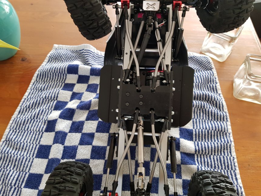

Het plaatje met cirkeltje en pijltje begijp ik nog niet helemaal, maar dat kan ook aan mijn gebrek aan kennis liggen.
Ben in ieder geval blij dat je t gevonden en opgelost hebt!

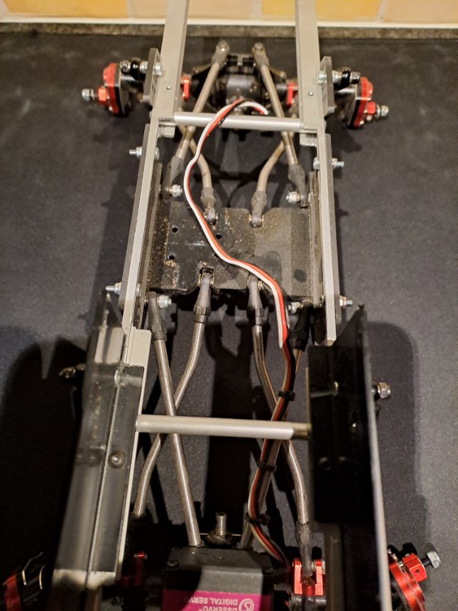

Het cirkeltje geeft het gaatje aan wat ik verkeerd geboord had, aan de andere zijde van de servo arm gebruik ik nu het laatste gaatje. Bij het pijltje liep het asje van de schakelhevel vast/c.q. klem, omdat de servo arm het op tilde.
Nu duidelijk.????
Nu duidelijk.????

En door het klem lopen brandde de servo door.
Yes, duidelijk! Bedankt voor de les, weet ik dat als ik met servo's ga spelen daar even extra aandacht aan moet schenken.

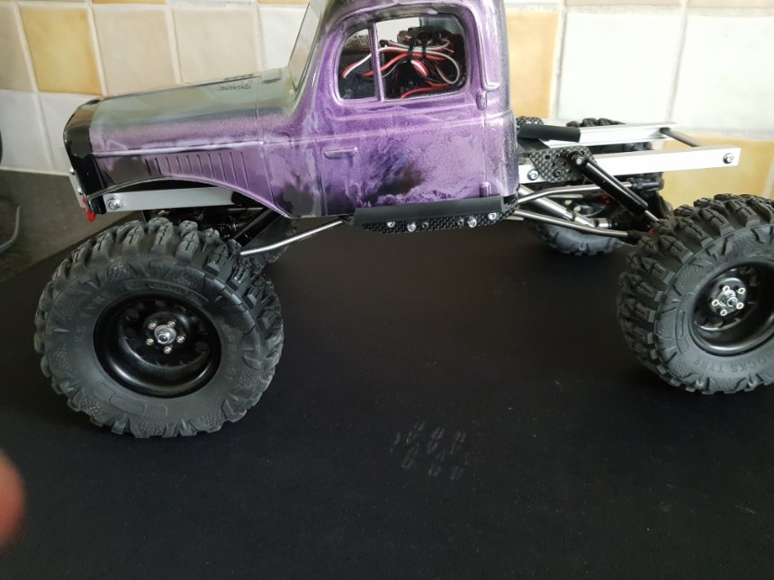

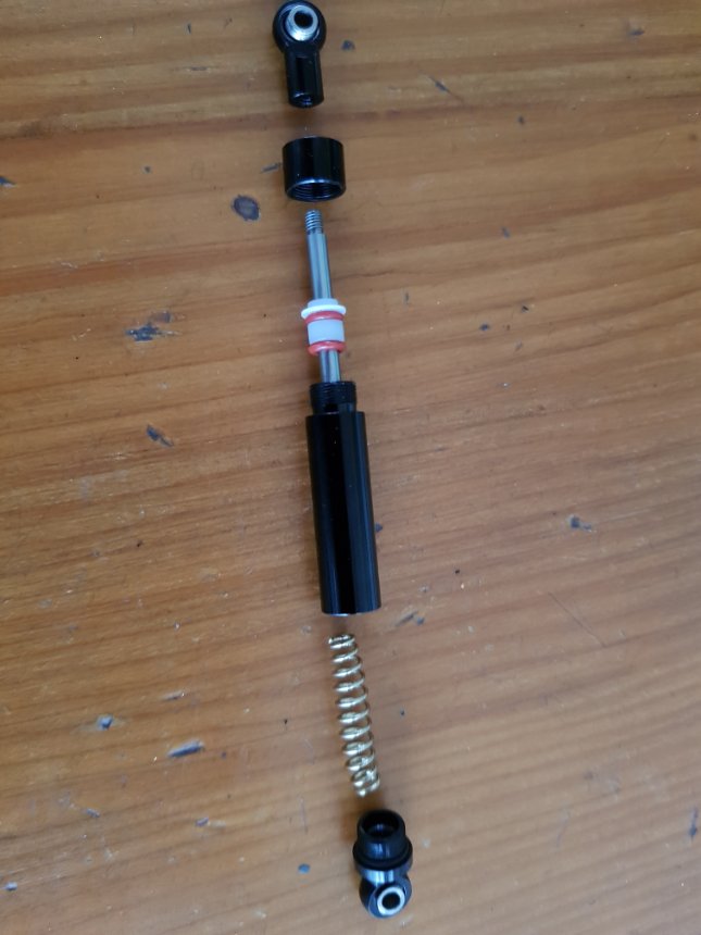

De schokbrekers voorzien van siliconen vet en olie en de auto gelijk verlaagt. Hiervoor in de 100 mm lange schokbrekers veren gebruikt van 80 mm schokbrekers. ( fabrikant levert 3 sterktes veren bij elke demper ) Wat mij ook opviel dat er geen enkele olie lekkage is langs de zuigerstang. Technisch zitten deze dempertjes best leuk in elkaar, met boven en onder O- ringentjes en dubbele nylon geleiders.

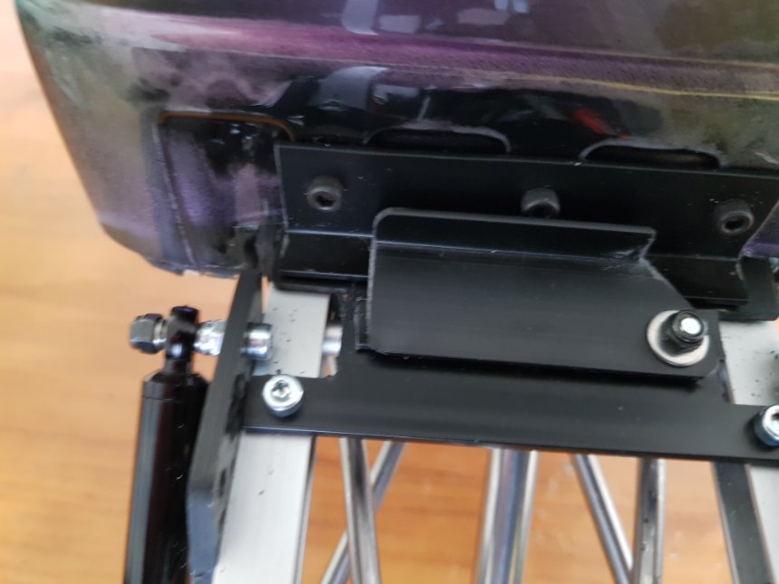

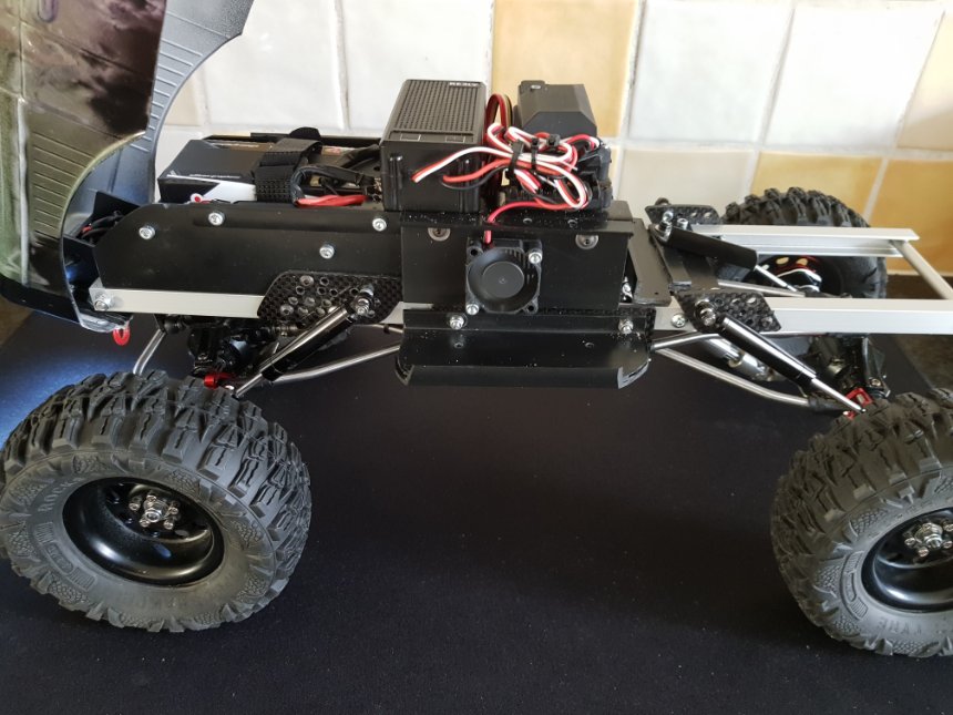

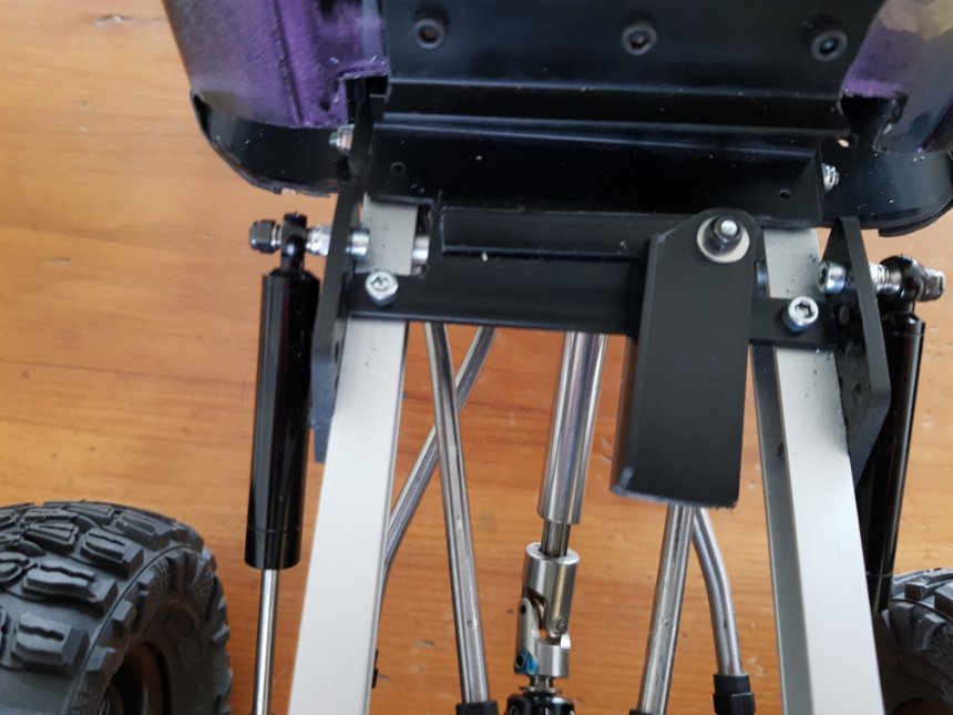

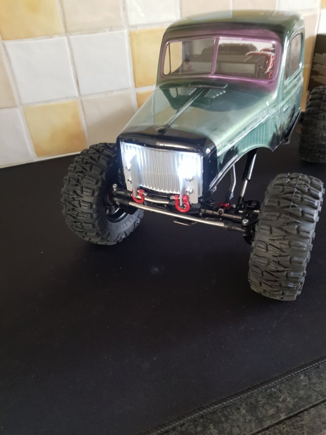

De Proline body scharniert aan de voorzijde, samen met de bumpers en de led verlichting. Voor de borging aan de achterzijde de meest simpele sluiting van rest materiaal bedacht die vrijwel onopvallend is. Voor de 1800 kV Fusion motor nog wat extra koeling aangebracht.

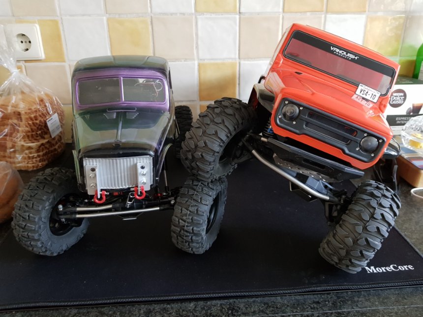

Auto is klaar om lekker het terrein in te gaan.

Twee blije neefjes.
Einde bouwverslag

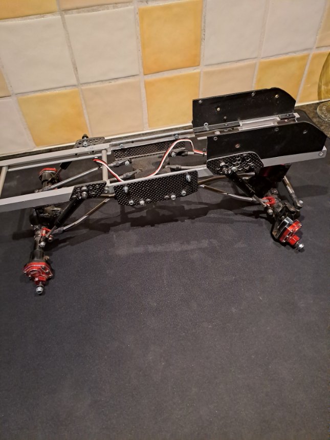

Helaas, hij is er niet meer tientallen keren mee gereden en dat beviel goed. De elektronica, de 2 versnellingsbak, de assen en het "ladderchassis" hebben alles overleeft. De auto is 2 keer van een echte berghelling omlaag gekomen, hierbij is het scharnierpunt van de body aan de voorzijde vervormd en de body total loss. Het oude chassis gaat helpen voor de maatvoering van een nieuwe build, ditmaal met aluminium kokers. Dus het bouwen van een Crawler naar eigen idee zonder tekening is gewoon mogelijk.
NOTE: De overbrenging tussen motor en 2 versnellingsbak was een tandriem, deze was in goede staat.
Maar ook de motor had geen last van speling op de lagers
