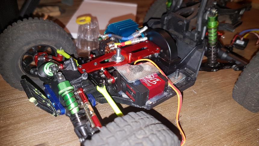

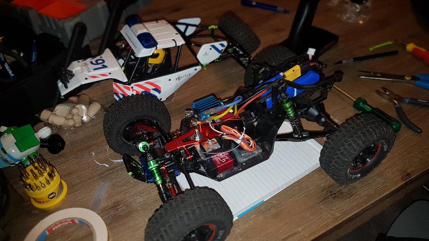

Het duurde even maar dan heb je ook wat. De ali tuner is bijna helemaal uit elkaar geweest, gewoonweg vergeten fotos te maken.
E.e.a. gevonden wat aanliep bij mn voorbanden en in mn C. Hub stak een schroef tegen mn as......
Alles nu gefixt, bleef alleen het stuurprobleem over. Ik had een grotere 13kg servo erin gedaan om de grotere banden en zwaardere links weg te duwen, deze boog echter mn hele chassis zo krom als een hoepel.
Een gewichtplaatje, bout met moer en een liter hotglue verder zit ie super vast en stuurt ie als een zonnetje. Het ziet er niet uit maar onder de kap zie je er toch niets van hehehe...

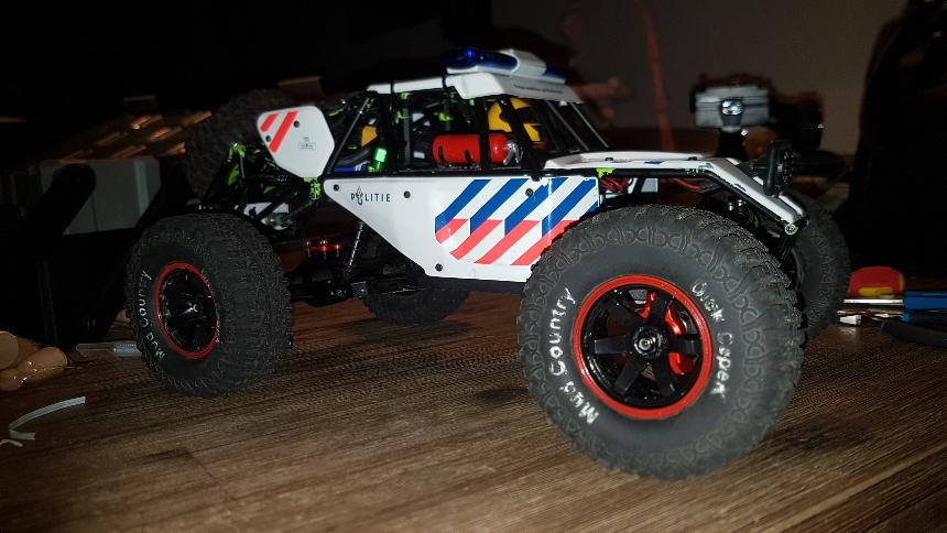

Hij zit weer in elkaar! Eerst weer eens even wat testrijden of alles het houdt. Wellicht daarna de looks weer wat bijwerken, komt weer veel groen doorheen.
