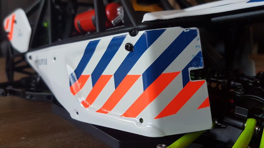

#1 Inmiddels zitten de decals al hier en daar wat los. Met mijn domme hoofd toch action blanke lak erover heen gespoten op 1 kap: resultaat bubbels en uitlopen. Gelukkig enigszins weten te beperken. De vraag is nu dan ook: tamiya blanke lak eroverheen doen of iets anders? Had overigens ok youtube nog wat over micro sol en micro set gevonden, zou dat nog aan te raden zijn??

#1: Geen idee. Ik weet niet wat er nu op zit. Tamiya blanke lak kan ook schade aanrichten als het niet geschikt is voor de ondergrond.

#1 tamiya lak. Tis vooral de decal die de lak niet lief vind.

Bedankt voor de reactie iig! Ga denk even een decal die over was ergens op doen en even met die tamiya lak of vernis proberen denk ik.
Mocht iemand nog.tips voor de decal lak sealnof wat dan ook hebben ik lees ze graag! :D

Gisteren op een test decal de tamiya blanke lak gedaan welke aangeraden werd op de decal website. Deze borrelt ook op.
Nu micro set nog.eens proberen.... gaat een lastige worden ben ik bang voor.

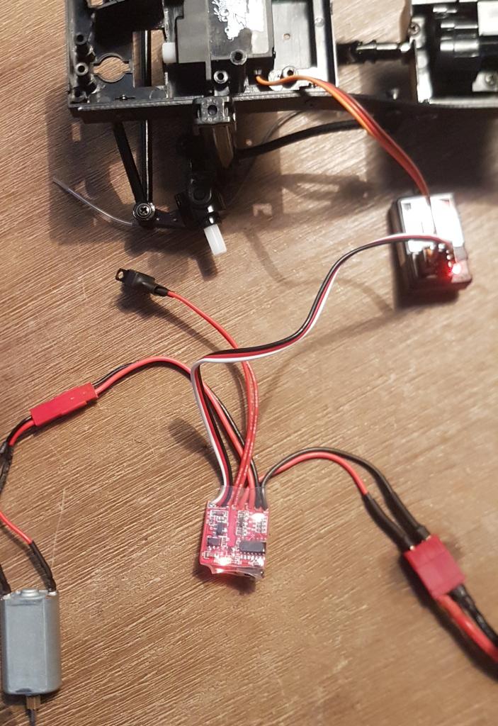

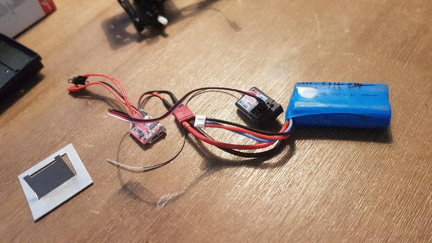

#hulpverzoek!
Esc en ontvanger binnen. Aangesloten en batterijstekker deans aangepast.
2 problemen:
1. Grote lichtbalk gaat aan als ik de esc aanzet. Als ik de zender vervolgens aanzet gaat deze weer uit. (Kleine flitslampen werken wel prima en bladeren door modi)servo maakt ook een klein slagje... :?
2. Om te testen mn nieuwe WPL motortje aangesloten (dan hoefde ik mn stekker niet aan te passen) echter doet deze niets. Heb ik deze wel juist aangesloten?
als ik mn stekker van mn servo in channel 2 doe gaat ie wel op mn gashendel naar links en rechts......
