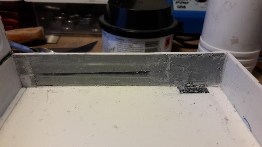

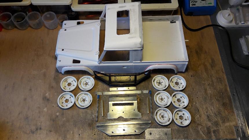

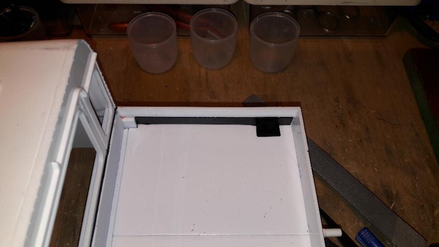

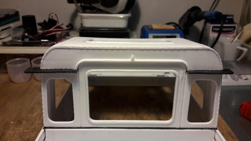

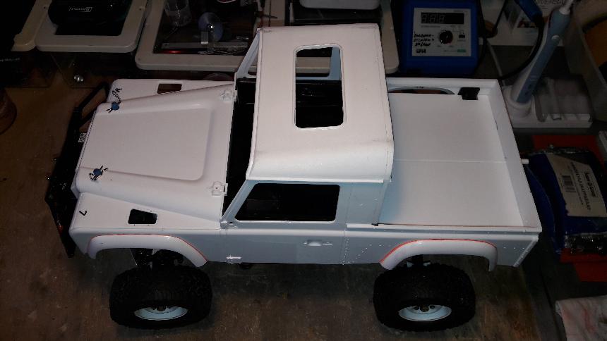

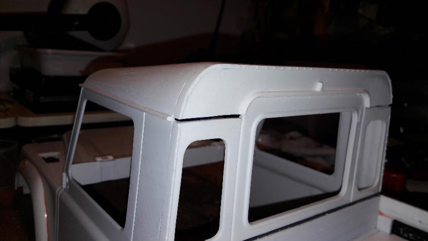

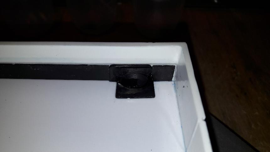

Ik loop behoorlijk achter met posten zie ik maar goed, de zijkanten van de achterbak.
Ja, die moesten natuurlijk ook nog dichtgemaakt worden. Gelukkig heb ik destijds naast 5 en 4 mm dik styreen ook 1,5mm ,1mm en 0,5(?)mm styreen gekocht. Vooral de laatste twee laten zich heel makkelijk met een -scherp(!) - hobbymes snijden.

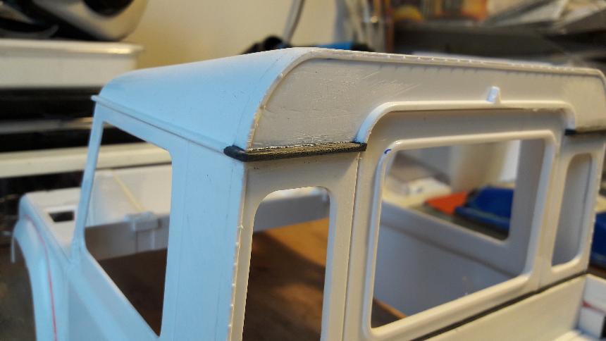

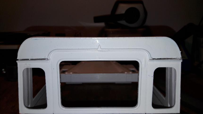

Vervolgens de dakstijlen op de achterzijde van de cabine, die niet op dezelfde hoogte als de zijkanten van de cabine zaten, vervangen door nieuwe (van styreen)
Met als eindresultaat :

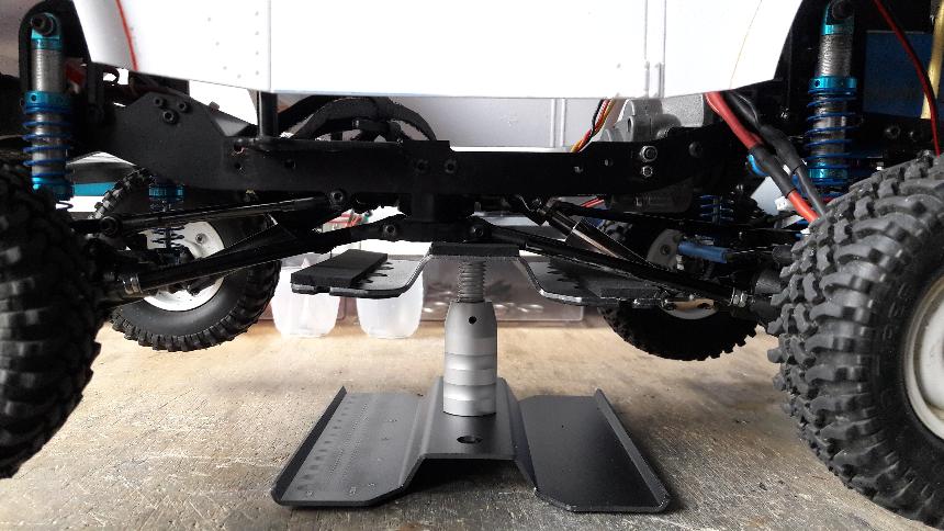

Tussendoor nog voor al mijn auto's een steun gekocht ;) 8-)

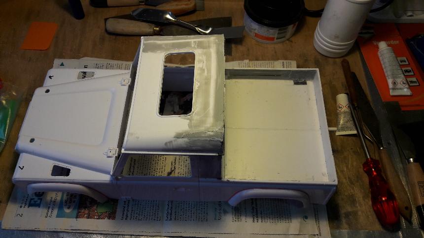

Omdat er her en der wat naden en ongelijkheden zaten ben ik begonnen deze met 2-componenten Body Filler op te vullen

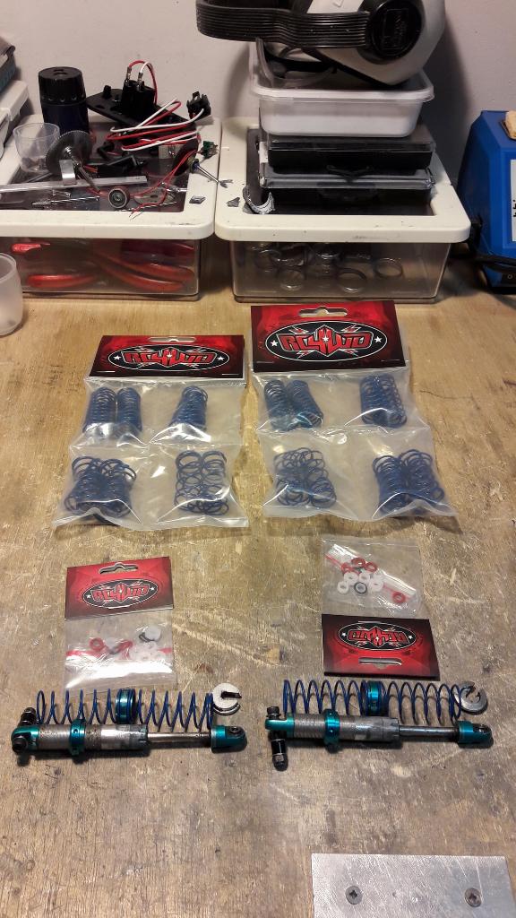

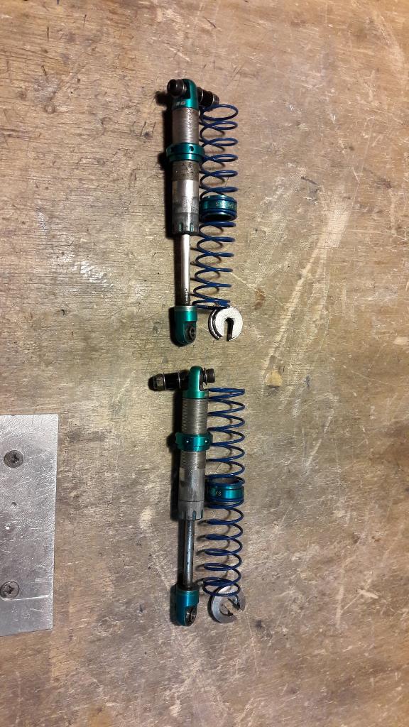

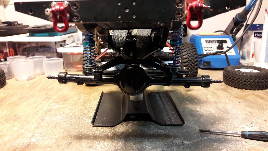

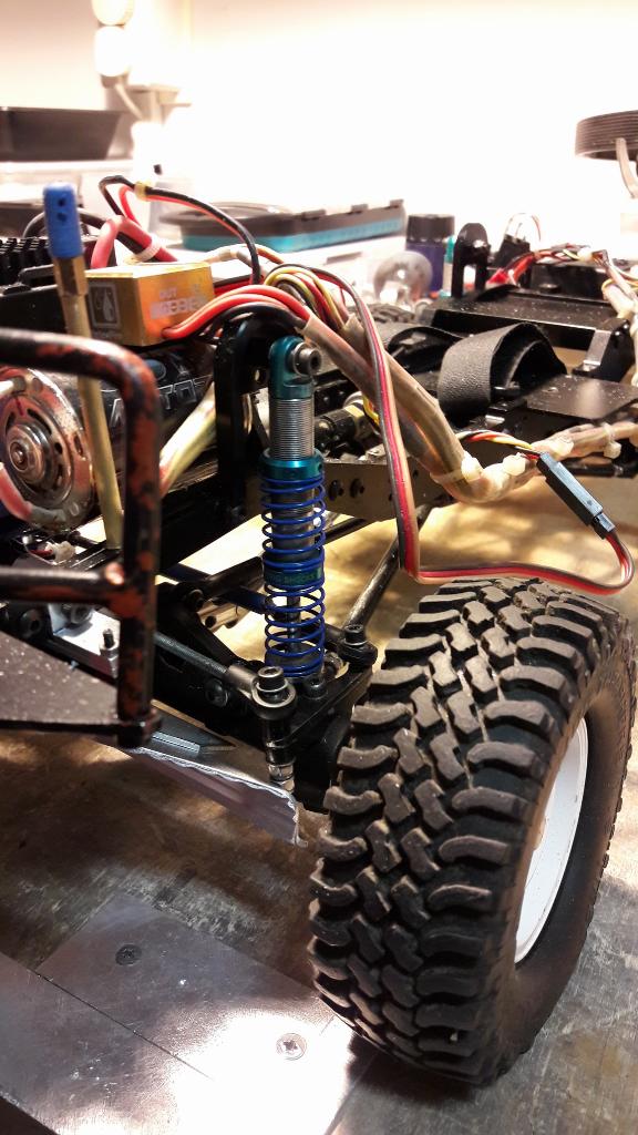

In de tijd dat dit uit stond te harden ben ik begonnen aan de schokbrekers. Door het extra gewicht van de keienvanger begon de auto aan de voorkant 'een beetje' door zijn veren heen te zakken. Daar had ik even bij het bedenken van deze briljante oplossing .... niet over en bij nagedacht. IJzer is weliswaar sterker dan aluminium maar het weegt wel meer ... :? Snel bij RC-HP.de even een set zwaardere veren besteld.
Gijs
Gijs
Berichten: 389
Locatie: Rotterdam
Re: RC4WD D90 Gelaende 2.0
Bericht door Gijs » 10 dec 2018 10:54

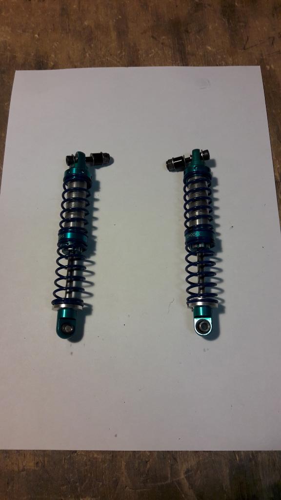

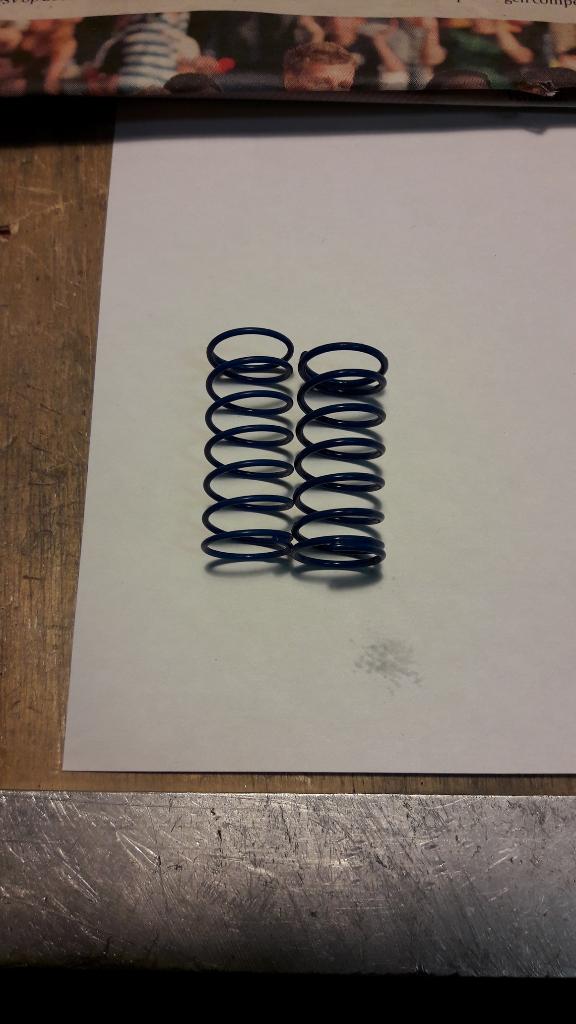

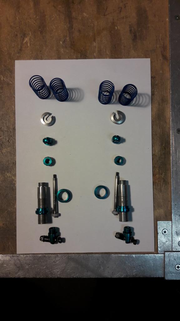

Afgezien nog van het feit dat de schokbrekers van zwaardere veren voorzien moesten worden, moesten ze ook eens gereviseerd worden. De olie was er zo goed als helemaal uitgelopen (versleten O-ringen)
Het verschil in dikte van de veer is duidelijk te zien
De voorste schokbrekers zijn weer klaar voor het zware werk.
Nu de achterste nog ...

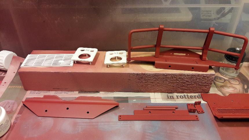

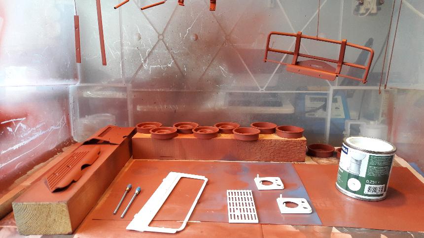

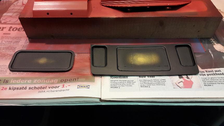

Next Stap : Painting!

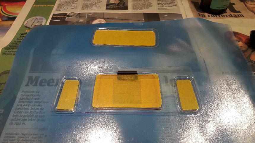

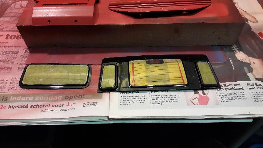

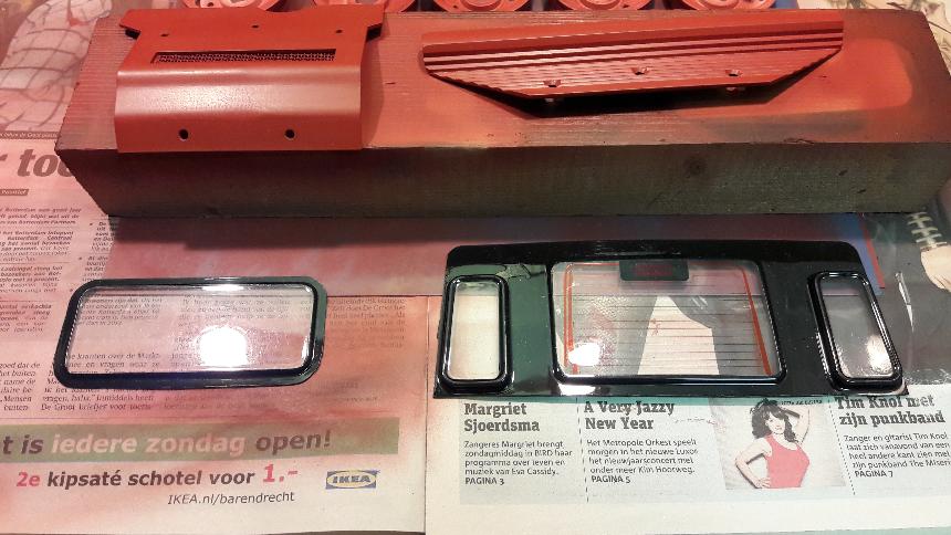

Allereerst begonnen met de ramen. Deze zijn voor de achterkant van de cabine en het dak van Lexan gemaakt. Gelukkig had ik nog zwarte Lexan-verf over van mijn Cherokee dus kon ik de binnenkanten mooi zwart spuiten. Wat bij deze kit wel ontbrak waren de afplakstickers voor het achterraam :o :?. Aangezien ik de zijruiten, waarvoor wel stickers bijgeleverd waren ..., niet meer ging plaatsen, heb ik deze voor het achterraam gebruikt.

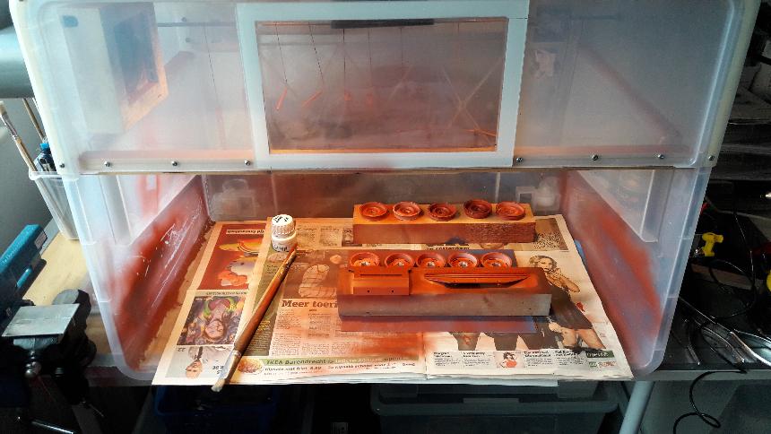

De rest moest eerst in de - Non-Ferro-Primer gezet worden. Gelukkig is dit op waterbasis dus er zijn eigenlijk geen giftige dampen. De eindkleur zou mat zwart worden.
En ach, waarom niet eens een actiefotootje en mijn niet chaotische en netjes opgeruimde werkkamer ;) :D
Aangezien ik ook een aantal kunststof delen mat zwart wilde spuiten moest deze eerst met kunststofprimer behandeld worden.

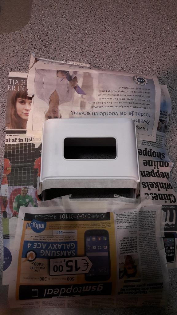

Van de Body wilde ik ook het dak mat zwart hebben. Afplakken dus ... 8-)
Ready to paint black!
En dat is in het vervolg te zien want dat liep toch niet helemaal zoals verwacht ... ;)
