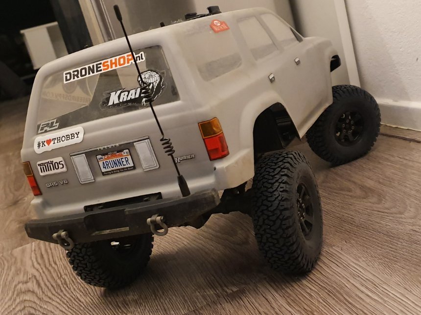

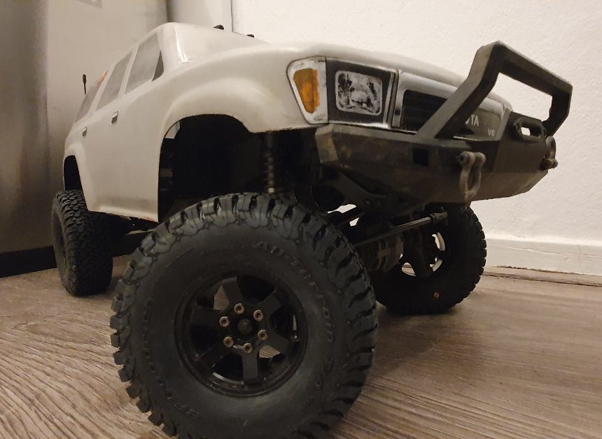

Vandaag de ProLine BFGoodRich All Terrain KO2 mogen ontvangen.
Mooie bandjes, erg zacht, en zo op het eerste gevoel veel meer grip als de Duratrax welke gemonteerd zaten.

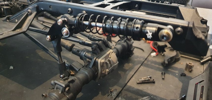

Daarnaast wil ik ook de shocks even onder handen gaan nemen.
Ik heb natuurlijk flink wat gewicht verwijderd, difflocks + servo's, zware body, rocksliders zijkant.
En ik merk dat hij nu toch wat stijfjes is, de preloads wat losser gedraaid, maar dan vind ik de veren te losjes om de dempers zitten en komen de "spring retainers" makkelijk los.
Dus ook maar eens wat flesjes olie en een setje veren aanschaffen en gaan proberen.
De dunste olie die ik op dit moment heb staan is 30wt, en dat is volgens mij nog te dik als ik lees dat men meer richting de 10wt zit in de TRX4.

De TRX4 ligt inmiddels voor een groot deel uit elkaar.
Loop nu tegen wat dingen aan bij het opnieuw vullen van de shocks.

Bericht door Dustin » 14 mar 2020 14:02
De cantilever kit al ontvangen en meteen gemonteerd, nu vogelen met de shocks en hopen dat ik die goed ga krijgen...
