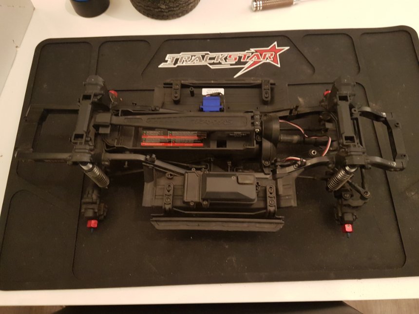

Nu inmiddels ruim een jaar mijn TRX-4 Tactical Unit in bezit.
Maar ik ben die Tactical Unit look wel een beetje zat.
Vandaag begonnen aan een volledige rebuild van de TRX-4, heb geen haast, doel is hem voor de WTT volgend jaar af te hebben.
Body, bumpers, body mounts en wielen verwijderd, en zo staat hij er nu bij:
Ook de diffs gaan er nog uit en er komen spools in, ik rij 99% van de tijd toch met gelockte diffs.
Daarnaast gaat ook alle overige originele electronica er uit, alleen nog even kijken welke ik precies wil.
De 2-speed blijft wel, die gebruik ik wel regelmatig.
