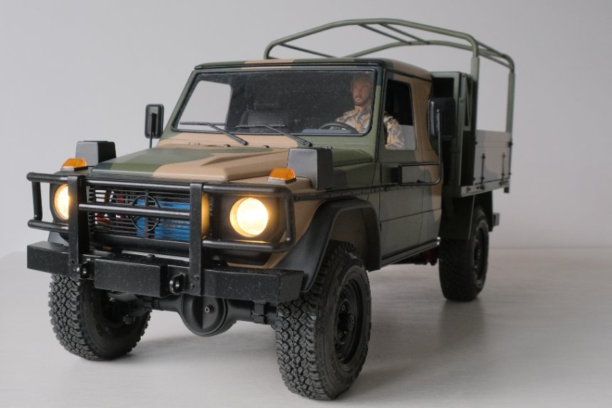

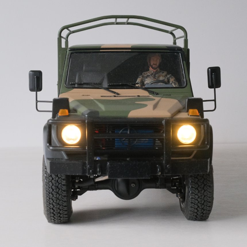

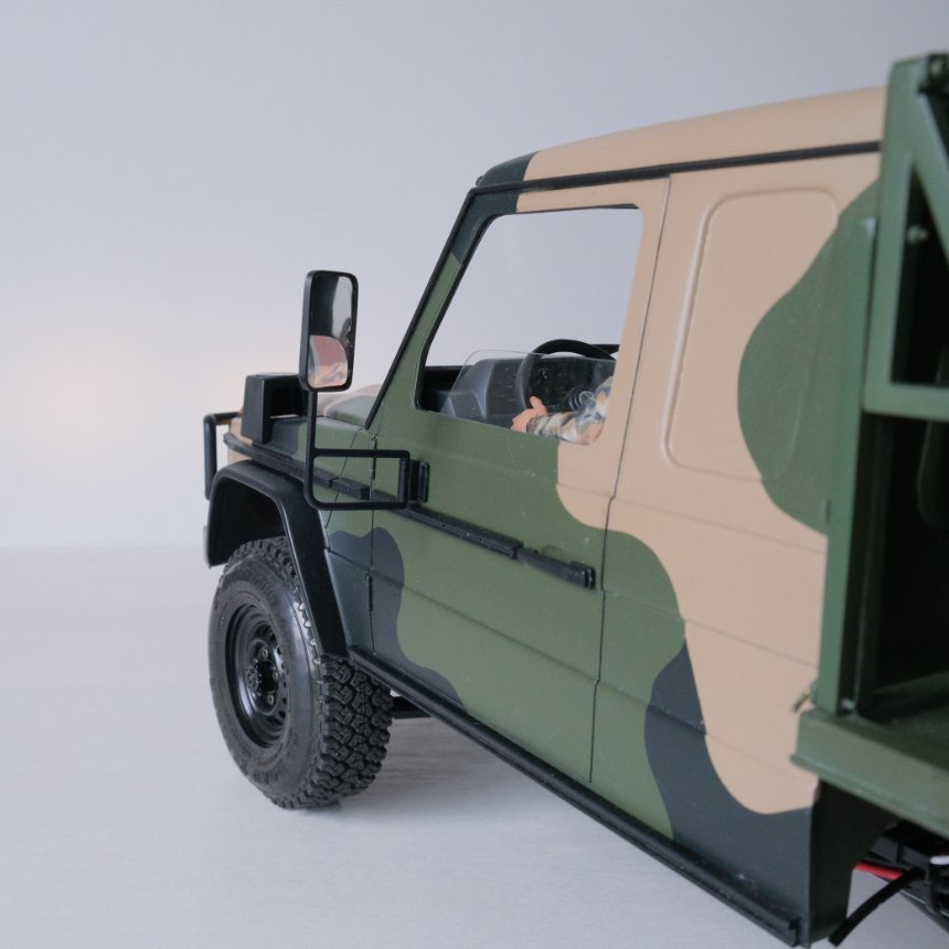

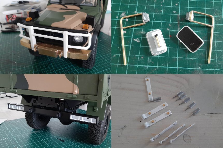

En weer een klein stapje verder. De bumpers zijn klaar, spiegels gemaakt en de verlichting en alle andere elektronica is op orde gebracht. Hij rijdt nu ook....... De eerste testjes binnen zijn positief. Het schakelen werkt soepel en de snelheden bij beide versnellingen voelen goed.
De achterkant van de ledverlichting geeft nog wat licht onder de body, hoe lossen jullie dat op? Kapje erover? Of gewoon zwart schilderen?

Hij is super gaaf, heel mooi details,
Petje af [emoji108]
Petje af [emoji108]

Vakwerk! Ziet er prachtig uit, alles is tot in details perfect

Heel mooi. Ik doe altijd een klein krimpkousje over de achterkant van led. Dan schijnt er niks door en klemt ie net iets beter in zijn houder.

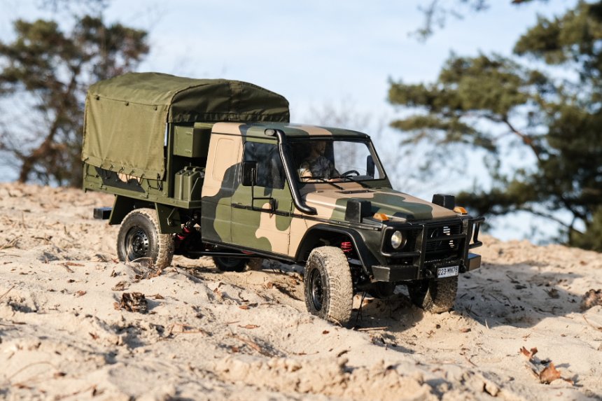

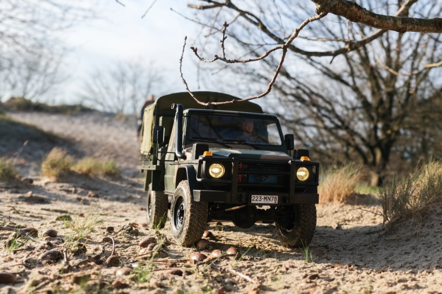

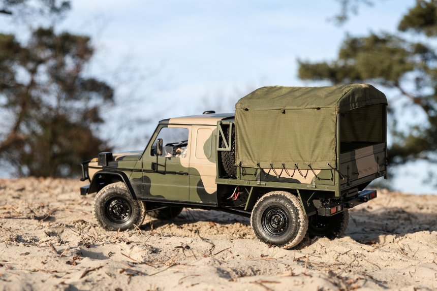

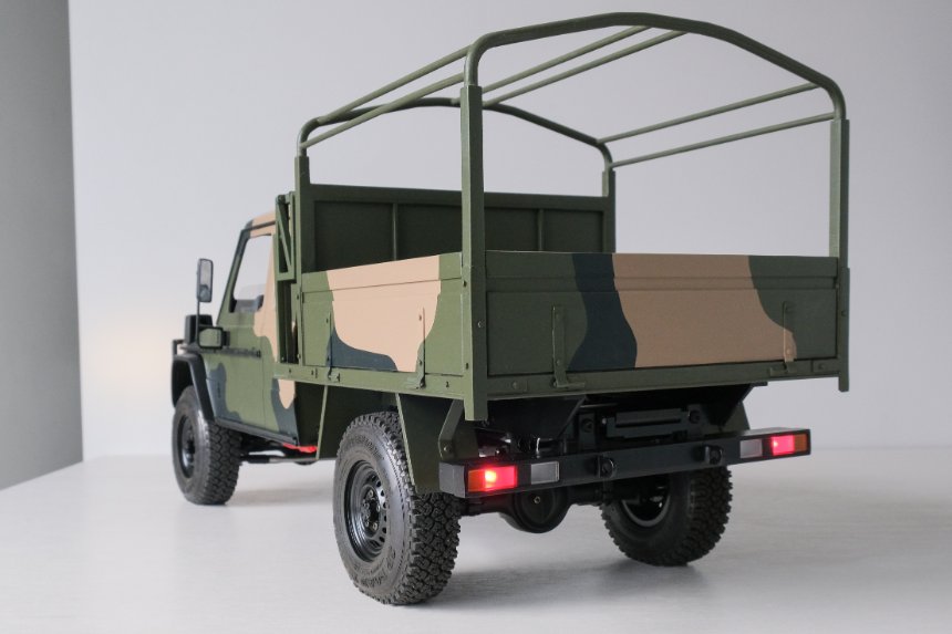

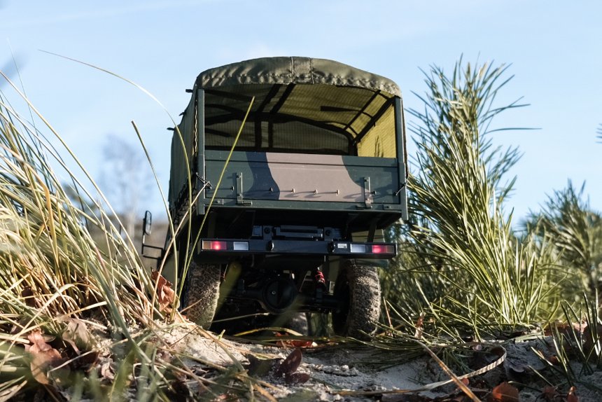

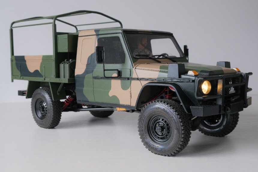

Gisteren een eerste rit gemaakt met de G-Wagon. Hij is zo goed als klaar nu. Met hulp van mijn vrouw zit ook het doek nu op het frame. Ik moet nog wat haakjes maken zodat het ook aan de zijkant opgerold kan worden. Dan zie je iets meer van de bak eronder. Het chassis reed best lekker, maar ik moet er nog wel wat aan tunen. In elk geval moet er een langzamere motor in. Het is nu een 35T, maar dan gebruik je alleen 1 versnelling. De 2e is gewoon te snel. Met een 55T of zelfs hoger verwacht ik dat je meer rendement uit de 2 versnellingen gaat halen. Ik heb ook een setje bladveren liggen voor achter. Ga ik ook nog wat mee testen.
En wat foto's.
En wat foto's.

Mooi setje!
Re: Rctecto's clay trail build-off Mercedes G-klasse
Prachtig!!!! [emoji108]
