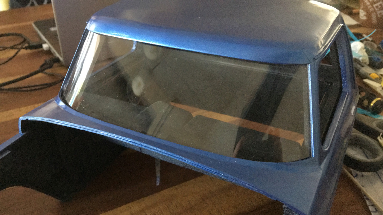

Wat ik absoluut haat zijn ramen maken maar het hoort erbij. Gelukkig gaat het redelijk bij dit model, hoef niets aan het ontwerp aan te passen. Eerst een kartonnen mal gemaakt en daarna overgetrokken op 1mm dik lexaan.
Mal
Resultaat
Raam vastgelijmd met Bison hard plastic lijm.

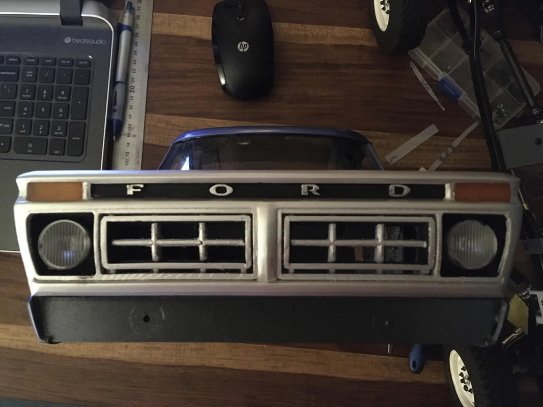

Ook nog verder gegaan met de voorkant. Knipperlichten geprint en geverfd en nu de koplampen aan het pas maken

De ramen zijn zeker goed gelukt.

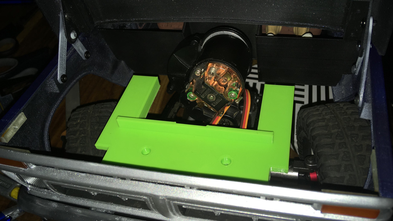

Foto's zeggen meer als woorden. Ik zit bijna in de afwerkfase. De ophanging van de assen heb ik nog wat verstevigd, interieur gemonteerd (geen valse bodem, halve stoelen of andere onzit, gewoon als het origineel), lampglaasjes gemaakt en onder de motorkap begonnen met het maken van een accusteun en binnenspatborden.
Next, spiegels, electronica, stuurwiel verven en monteren, trekhaak fixen, magneetsluiting motorkap, enz

Hij is super mooi geworden! Als ik later groot ben moet ik me ook maar eens gaan wagen aan het printen van een body... Hoe heb je de ramen zo mooi erin gezet, ik zie nergens lijmresten oid (gebaseerd op eigen skills). Gebruik je daar speciale lijm voor? Neem aan dat je niet heel veel oppervlak hebt om de ramen te lijmen. En nu ik toch aan het vragen ben, hoe maak je de koplampglaasjes, die zien er ook perfect uit....

coopertje schreef: 28 jun 2020 22:32 Hij is super mooi geworden! Als ik later groot ben moet ik me ook maar eens gaan wagen aan het printen van een body... Hoe heb je de ramen zo mooi erin gezet, ik zie nergens lijmresten oid (gebaseerd op eigen skills). Gebruik je daar speciale lijm voor? Neem aan dat je niet heel veel oppervlak hebt om de ramen te lijmen. En nu ik toch aan het vragen ben, hoe maak je de koplampglaasjes, die zien er ook perfect uit....
Ramen, bison hard plastic lijm, tube te vinden in de bouwmarkt. Rupsje in de sponningen leggen, even wachten tot er een vliesje op zit (dan druipt het niet meer) en dan het raam er tegen aan drukken. 5 minuten vasthouden is meestal wel genoeg. Wat ook helpt is je ramen perfect passend maken ;)
Koplampglaasjes was eens een tip van Onno: https://nl.aliexpress.com/wholesale?cat ... m+led+lens Ze hebben ook wel andere diameters :mrgreen: (neem 60graden of meer, je wilt geen verstraler)

Aha, duidelijk. Dank voor je uitleg!

Nu bezig met binnenspatborden, accuplaat en plaats voor de electronica
