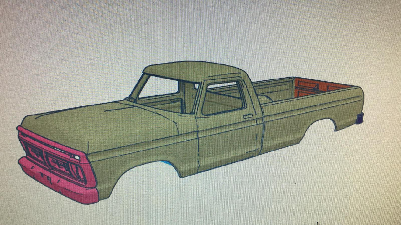

Alle projecten aan de kant, deze ga ik eerst maken want deze zocht ik al heel lang. Nederlandse verkoper gevonden van 3d files op Facebook. Gevraagd of hij een Ford Dentside had en zowaar, deal gesloten :D
https://www.facebook.com/3d-scale-cars-388795685216261/
De files zijn vrij grof en in 5 grote stukken.

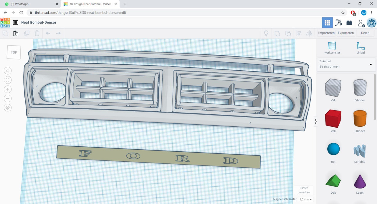

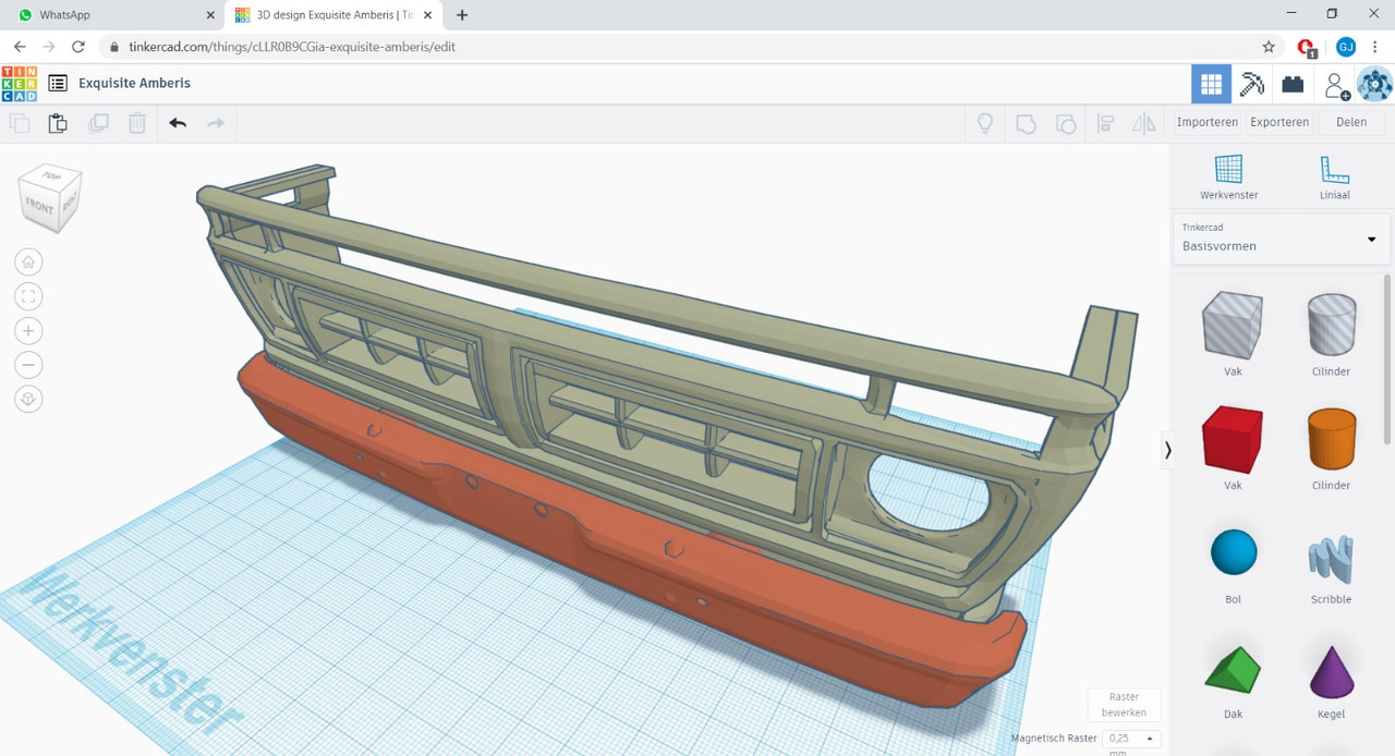

Wat ik eerst heb gedaan is de gril scheiden van de bumper, motorkap als los deel gemaakt, cabine en bak gesplitst zodat het niet te grote delen zijn, gaten voor de zij verlichting gemaakt. De gril heb ik daarna nog even voorzien van F O R D letters en gaten/houders voor de lampen.
Ik ben geen teken expert en kan al helemaal geen ingewikkelde dingen maar met Tinkercad kan ik aardig uit de voeten en dat kan ik ook iedere beginner aanraden :D

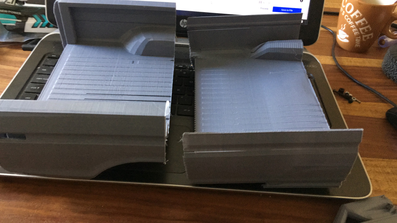

Het printen was goed te doen, denk zo'n 170 a 180 uur maar met twee printers tegelijk. Alles in grijze PLA+ van Esun. Binnen een weekje had ik de meeste onderdelen klaar en in elkaar geplakt.
Links achterste gedeelte van de bak, rechts het support materiaal wat zo de kliko in kan.
Body met Bison hard plastic lijm en secondelijm in elkaar gezet.

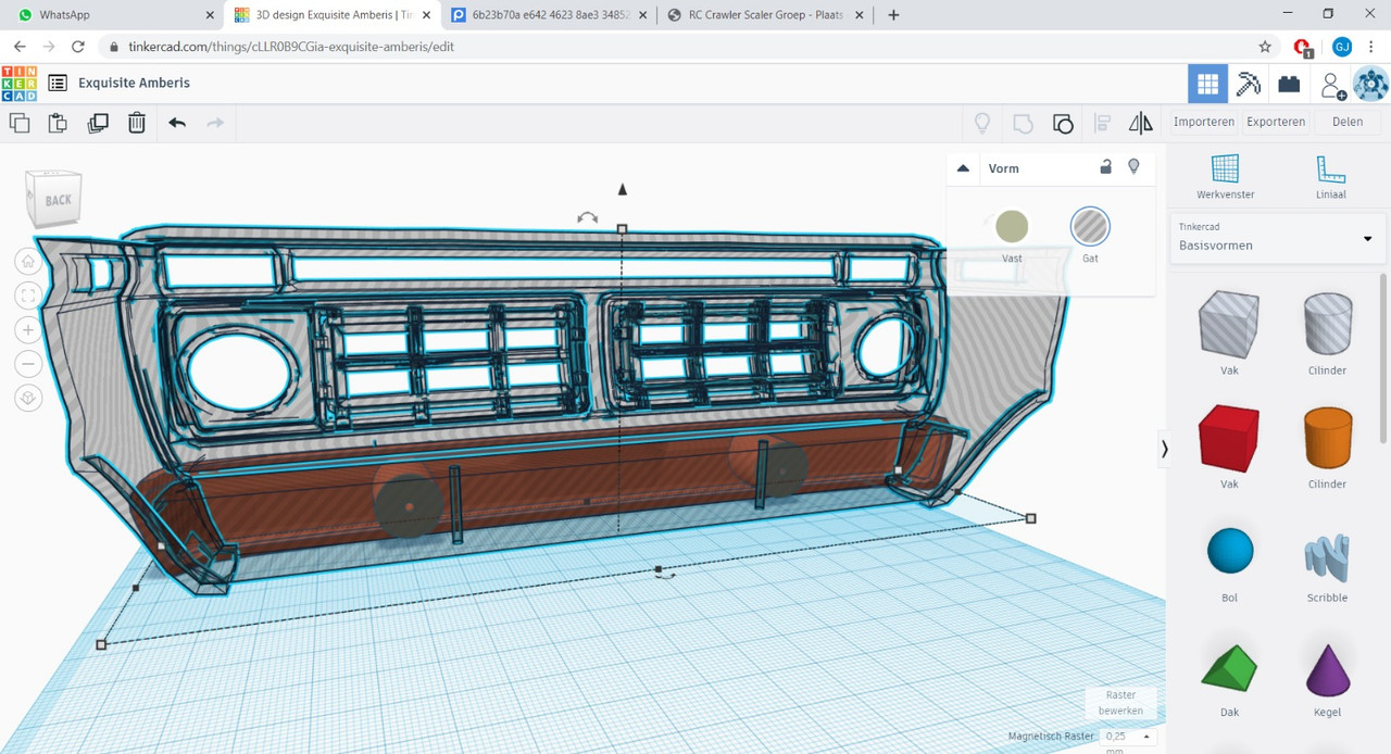

Het fijne van 3d werken is dat je vooraf alles kunt passen en passend maken. De bumper van de kit heb ik nu voorzien van twee bevestigingspunten waar ik m3 schroeven in kan draaien.
