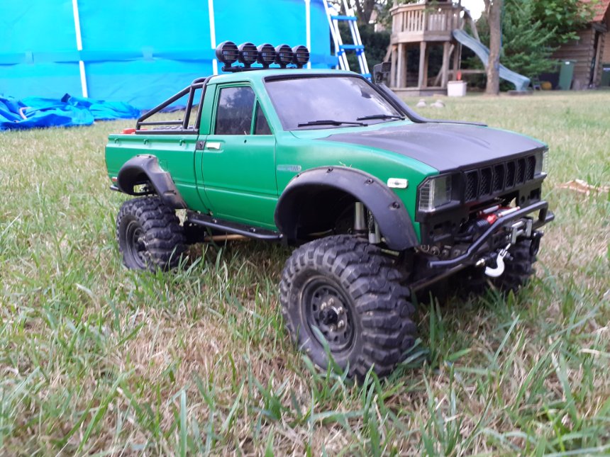

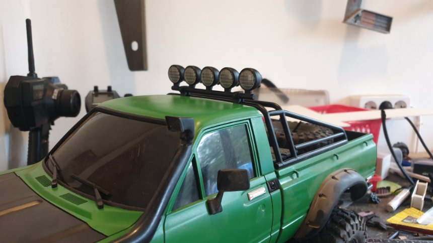

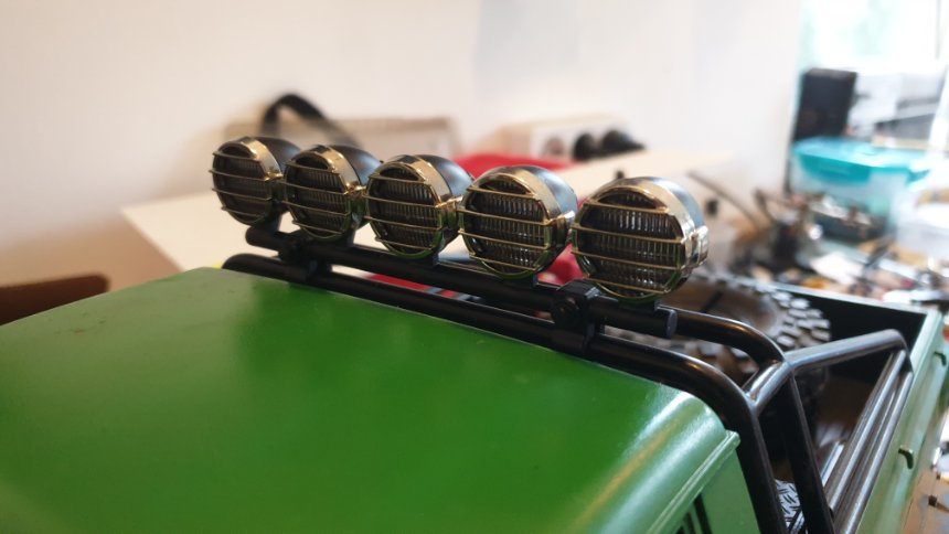

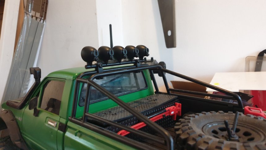

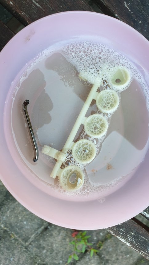

Heb het kromme klepje nog maar even gelaten voor wat het was, en me bezig gehouden met de verlichting. Wilde ik eerst nog zo'n moderne LED lightbar op het dak monteren, maar dat is niet echt oldskool, toch? En wat ik in mijn bak met allerlei ongesorteerde onderdelen vond was dat wel: ouderwetse, ronde verstralers van Tamiya die als ik me niet vergis voor hun F350 body zijn. Perfect! Nou is deze verchroomd en was het chrome laagje al een beetje aan het rotten, dus na wat research deze in een bakje met bleek gegooit en binnen 1 a 2 minuten was al het chroom verdwenen. Let ook even op het andere stukje waar de bleek weinig effect op had, hierover later meer.
Er was heel licht Dremel-werk nodig om ze op de rollbar te monteren en 2 zelf gemaakte plaatjes, daarna in de primer en zwarte lak gezet en voila, zie hier het resultaat:
Tussen mijn spulletjes die ik wat beter bewaar dan in een rommelbak had ik nog beschermkapjes en LED-houdertjes voor de Tamiya Hilux liggen. De kapjes passen perfect na licht Dremel-werk en de LED-houdertjes schroefden er zo op. Wederom verchroomd maar deze zijn niet zo makkelijk te strippen met bleek. Dat teststukje waar ik het eerder over had komt dus van deze onderdelenboom. De LED-houdertjes overschilderd met Tamiya X18 verf maar de beschermkapjes spuit ik liever. Of zal ik ze toch chroom houden?

Bericht door Garry » 01 aug 2020 21:03
Inderdaad passed heel mooi bij[emoji1320]
Knap werk weer [emoji106]
Re: 'oldskool' SCX10 Hilux crawler
Bericht door Alex » 02 aug 2020 06:47
Gaaf geworden zeg[emoji1303]
Bericht door coopertje » 02 aug 2020 15:08
Mooi Bart, staan perfect 👌

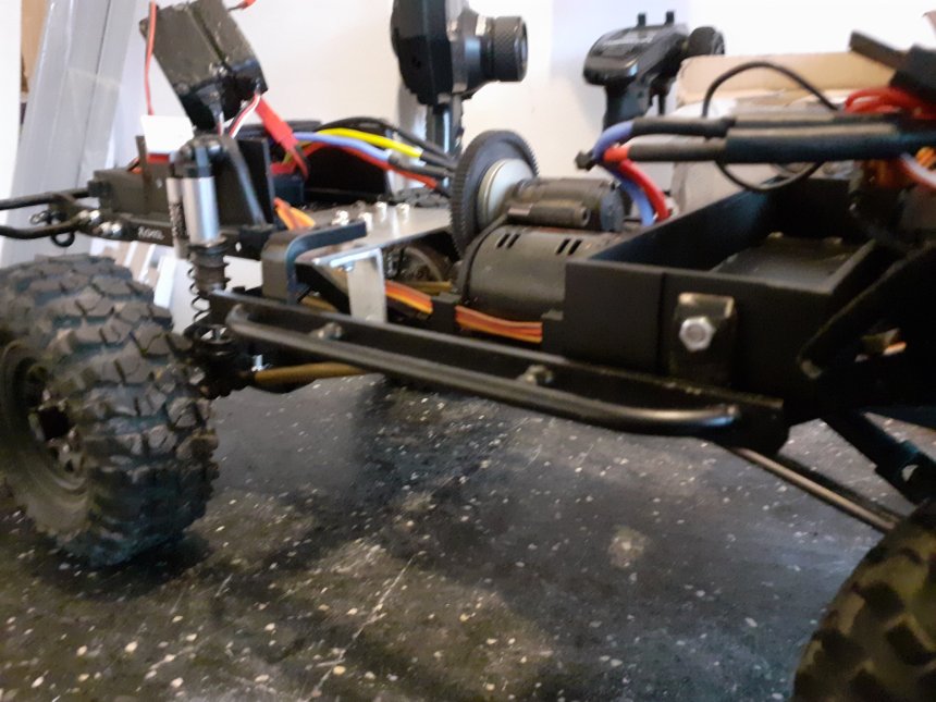

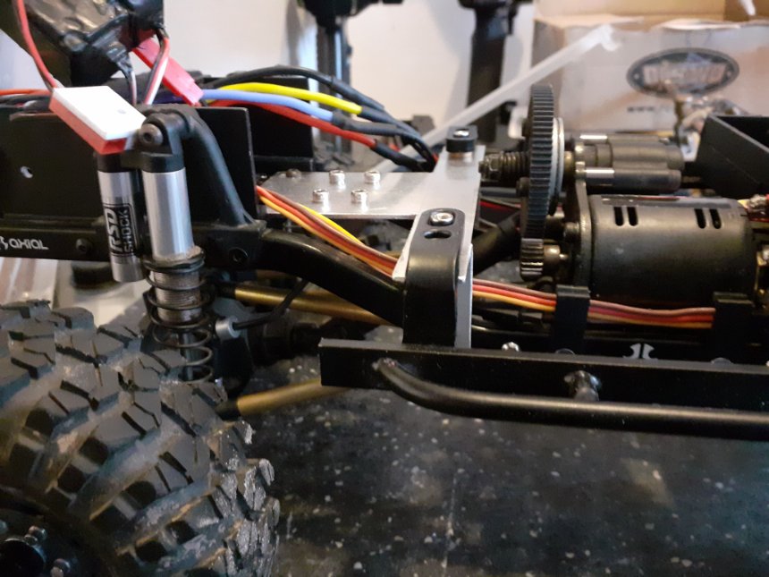

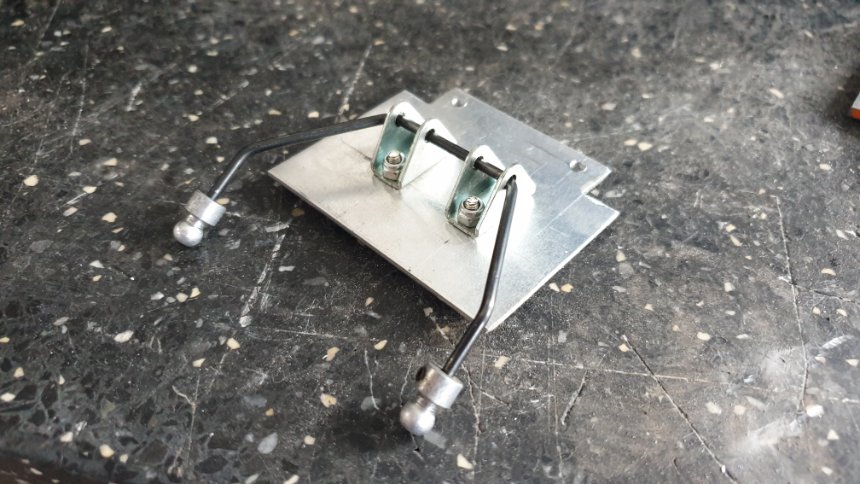

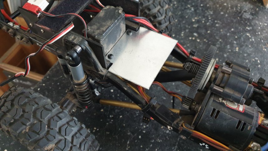

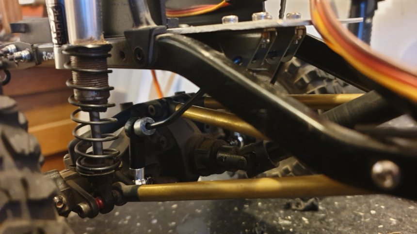

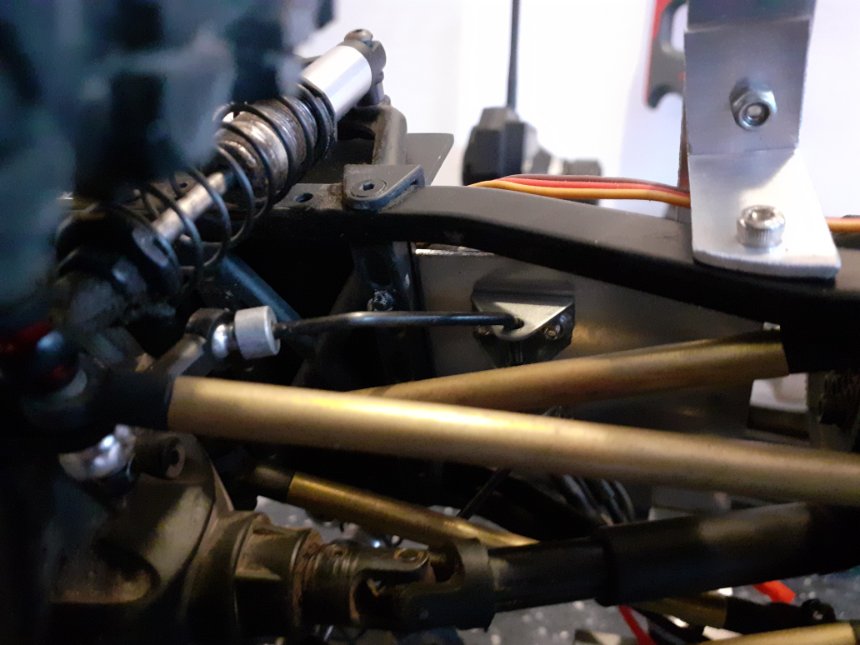

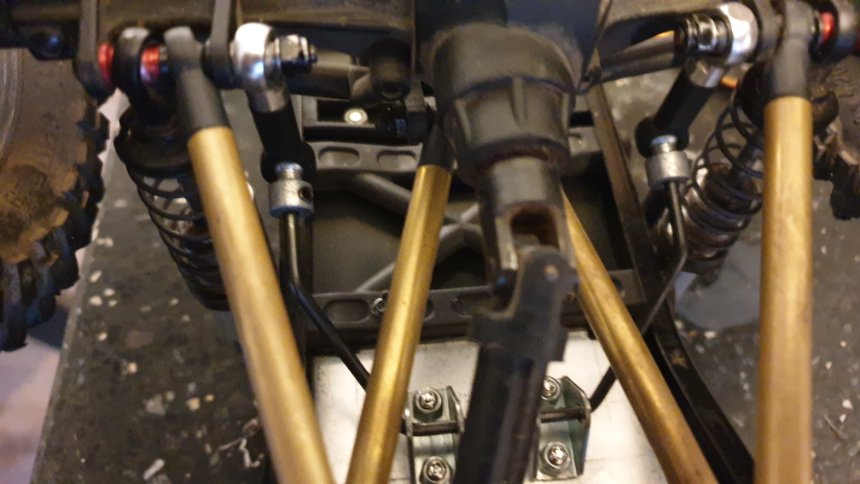

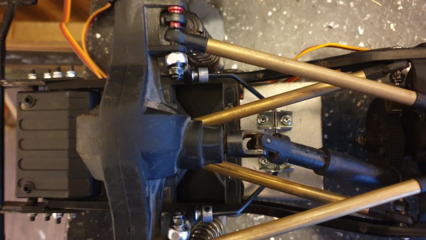

Achter op het chassis de regelaar van de lier, de ontvangerbox en al wat daar nog meer zat losgegooit, want ik had weer een ideetje!
Plaatje van alu gemaakt
Weet iemand al wat het is?

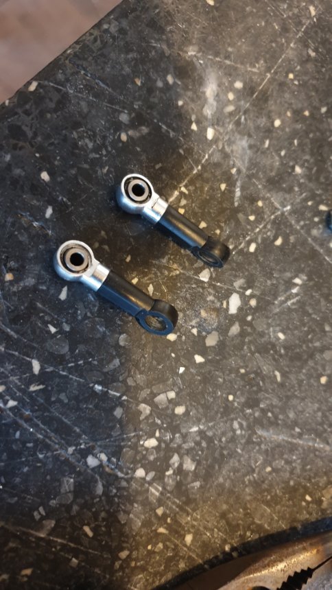

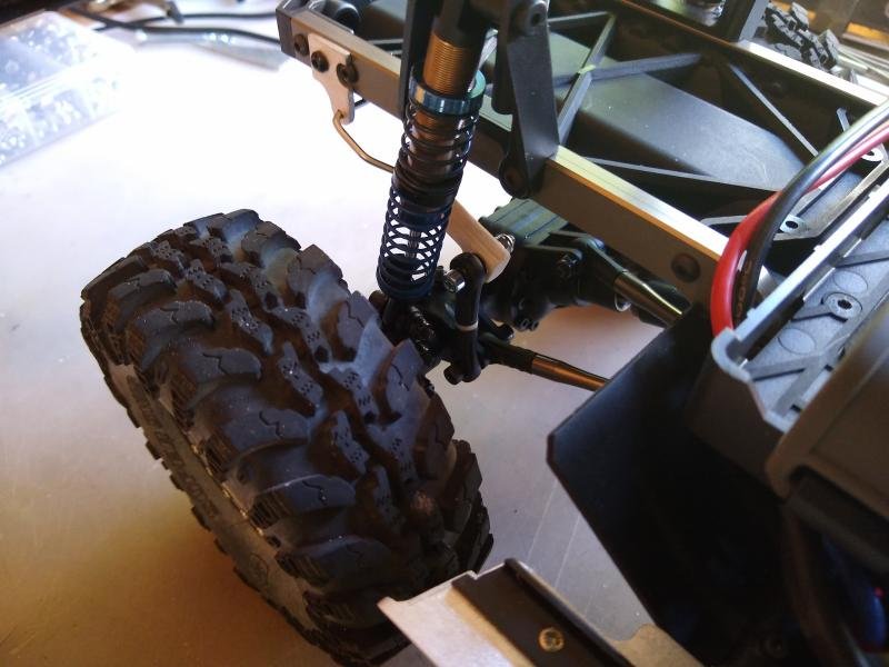

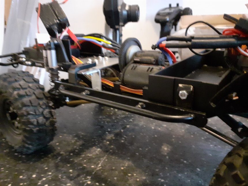

Juist, een anti-roll bar, ook wel swaybar genoemd. Ik vond het hangen van het chassis in de bochten veel te bruut en nadat ik een filmpje zag op Youtube besloten ook zoiets te maken. De swaybar is van mijn Traxxas Slash, de 2 beugeltjes van een Tamiya TLT en dan een verzameling balleindjes van verschillende merken wat ik nog in de reservebak had liggen.
Scheelt een stuk en kwa veerweg is er weinig tot niks verandert. Heb dezelfde mod op mijn grijze Hilux toegepast en die profiteert er echt enorm van, die ging in een bocht echt volledig door zijn vering hangen.
Ook alle spulletjes voor mijn verstralers zijn binnen maar dat is voor morgen. Nog even een linkje naar het filmpje met de swaybar mod.

Bericht door WillemH » 16 aug 2020 10:38
Heb een tijdje terug ook zo'n ding voor het hobbelpaard gefabriekt.
Werkt prima zonder in te leveren op veervermogen en/of flex. Het gaat torque-twist ook effectief tegen.

WillemH schreef: ↑16 aug 2020 10:38 Heb een tijdje terug ook zo'n ding voor het hobbelpaard gefabriekt.
Mooie setup. Ik denk ook dat een bredere swaybar beter werkt dan de smalle die ik heb. Maar het is wat het is en het werkt dus ik ben tevreden.
Bericht door WillemH » 17 aug 2020 11:14
Ligt ook weer aan de dikte van de stang, materiaal waarvan gemaakt, lengte, enz. Maar uiteindelijk gaat het er om dat het doet wat je er zelf van verwacht. Lekker blijven prutsen maakt de hobby alleen maar leuker!

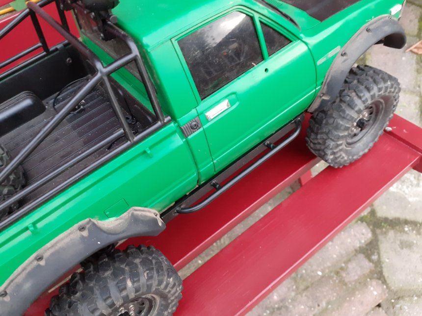

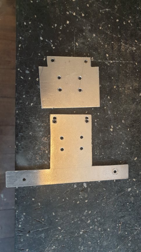

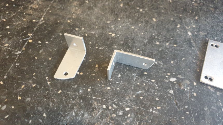

De LEDjes voor de verstralers moeten maar even wachten, want nadat ik het plaatje voor de swaybar nog eens goed bekeek kreeg ik me toch een idee :D

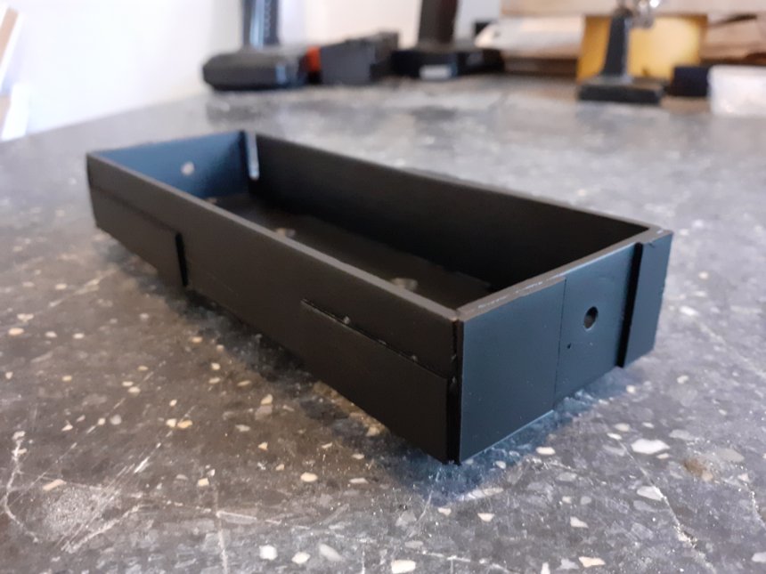

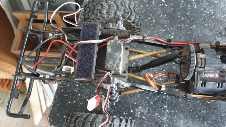

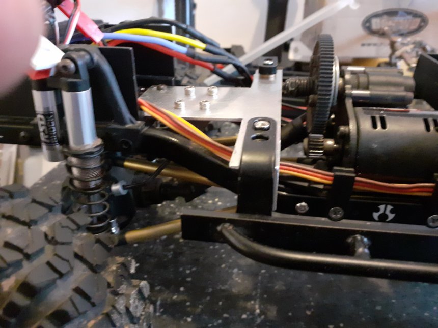

Plaatje 1.0 er weer af, en plaatje 2.0 gemaakt, lekker ouderwets met de slijptol, een vijl en een kolomboormachine ( superwaardevolle investering trouwens). Ook 2 L-beugeltjes van alu gefabriekt.
De nodige verstevigingen aan de accuhouder gemaakt.
En bam! de rocksliders hebben nu een montagepunt. (sorry voor de slechte foto's)

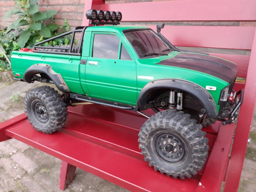

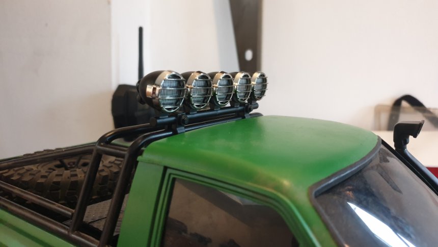

Met de body rop. Kan je ook meteen zien dat de chrome kapjes van de verstralers inmiddels zwart zijn. Het chroom was nogal hardnekkig maar 2 dagen in Mr. Muscle ovenreiniger (zeer chemische troep) En ze waren klaar om zwart gespoten te worden.
