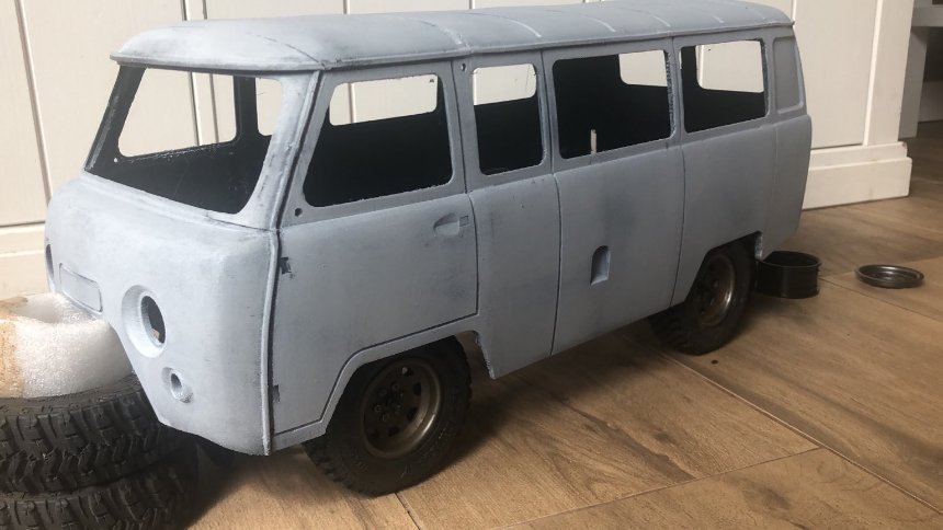

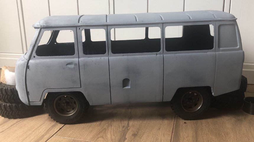

Heel de middag aan het klooien geweest. En toen kwam ik op deze combo uit:
Het zijn volgens mij velgen van RC4WD. Ze zitten direct op de pin ipv een zeskant meenemer.
Vallen daardoor lekker diep in de body.
Ik heb nu ook een milimeter of 8 schroefdraad over. Ik ga nu een wieldop ontwerpen die ik daarop kan draaien.
Heb ik misschien toch nog een mooie velg :lol:
De bandjes zijn de 90mm MST bandjes. Lijken goed te staan. Misschien nog eens proberen met 96mm ofzo.

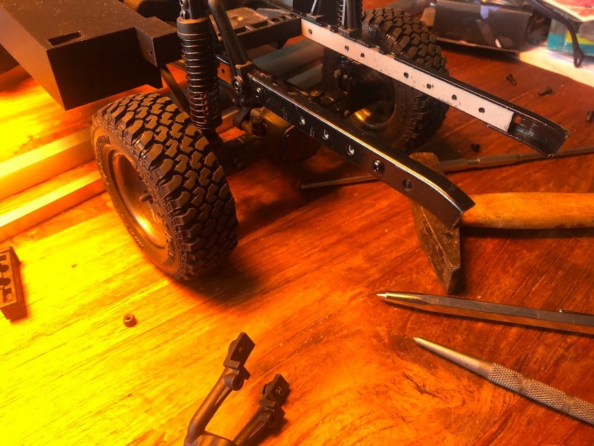

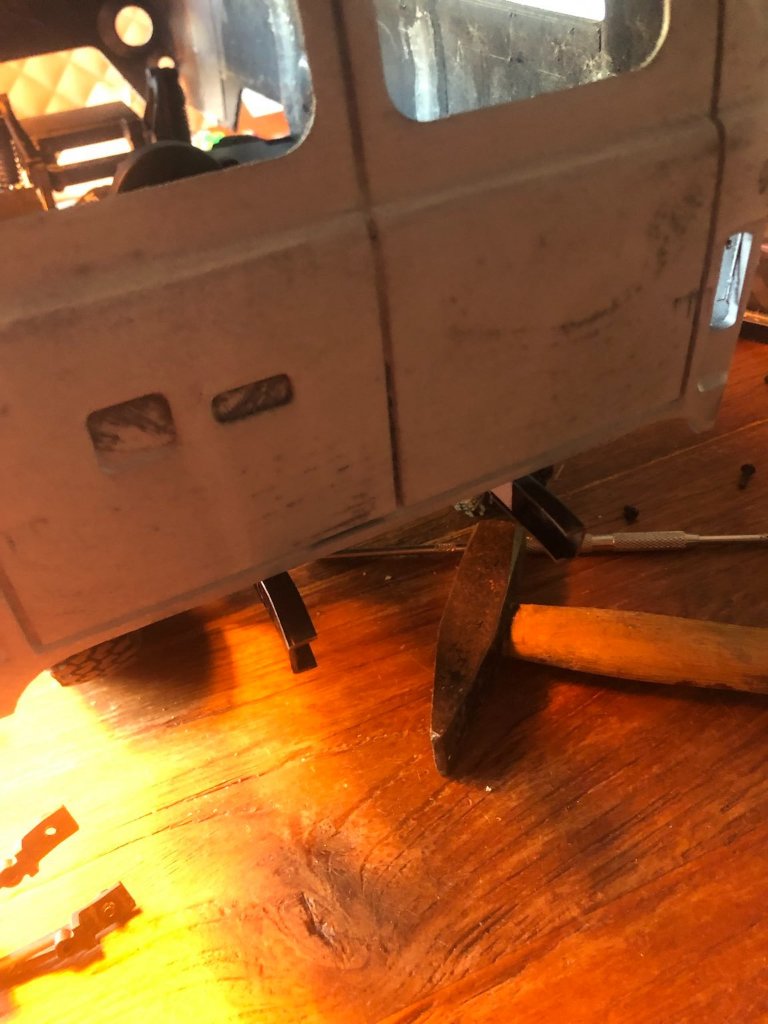

Vandaag had ik een vrije dag en dus wat tijd EN zin om wat aan de auto te knutselen.
De geprinte Body mounts voor MST zijn totaal crap en het ontwerp is niet doordacht. Leuk voor een shelf queen, maar niet voor iemand die net als ik zijn auto's echt gebruikt. Wat gerommeld met aluminium kokertjes, maar vond het er niet mooi uitzien. Ook wilde ik de shocktowers op dezelfde manier blijven gebruiken. Maar, ik heb nog in een kratje in de schuur een MST CFX-W liggen. Lelijke assen, dus dat chassis kan ik best gebruiken.
Met een stuk gewalst ijzer, de slijptol, vijlen, kolomboor en een M3 tap, heb ik het chassis nu verlengd. Ik moet nog even kijken of de hoogte goed uitkomt, maar misschien komt het net uit. Dan kan de bumper er gelijk op.
Morgen eens kijken, of ik op dezelfde manier nog 2 stukjes van de CFX-W kan gebruiken aan de voorkant.
Het ijzer is best zwaar, maar de body nog veel zwaarder. Er zullen dus stevige veren op moeten. Iemand een idee wat mooie upgrades zijn voor een standaard MST shock? De uitslag die ik nu heb, is goed genoeg.
