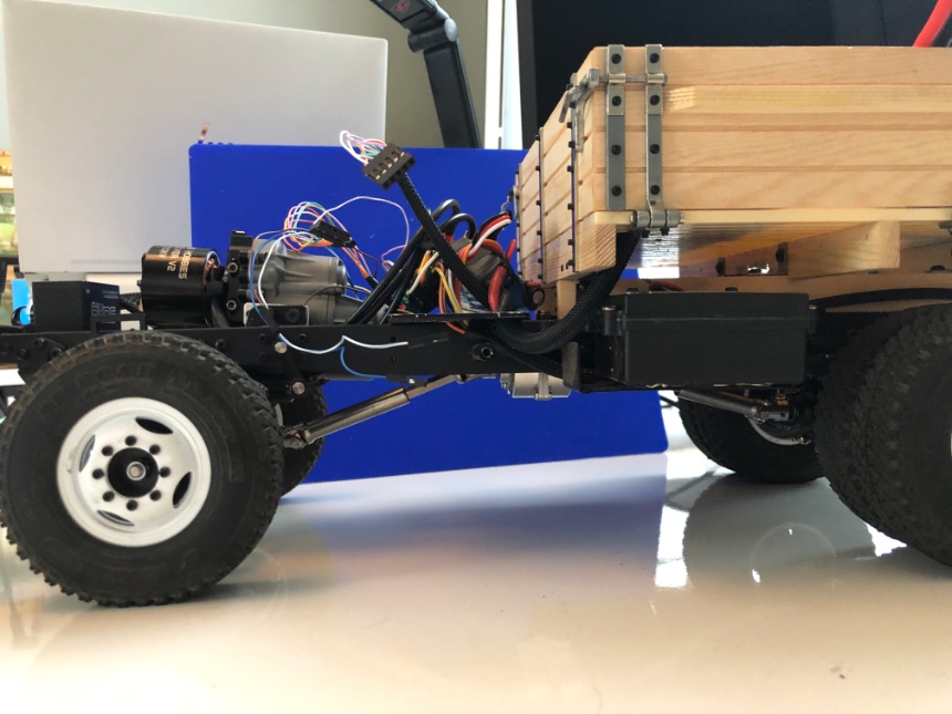

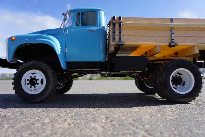

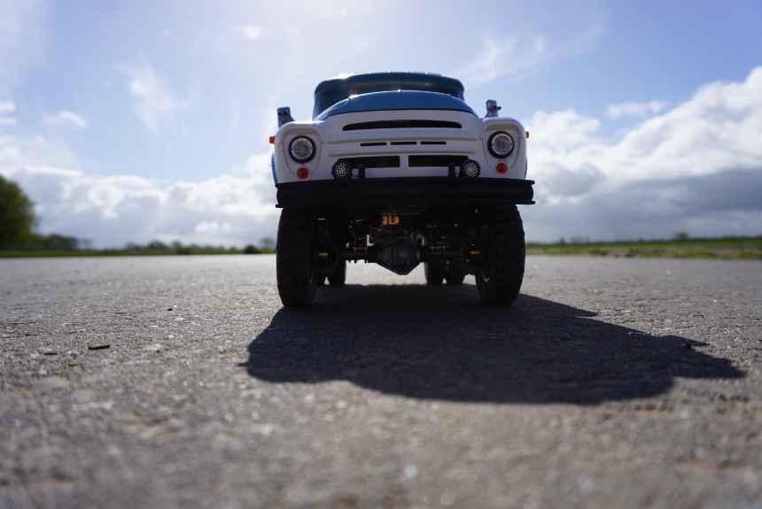

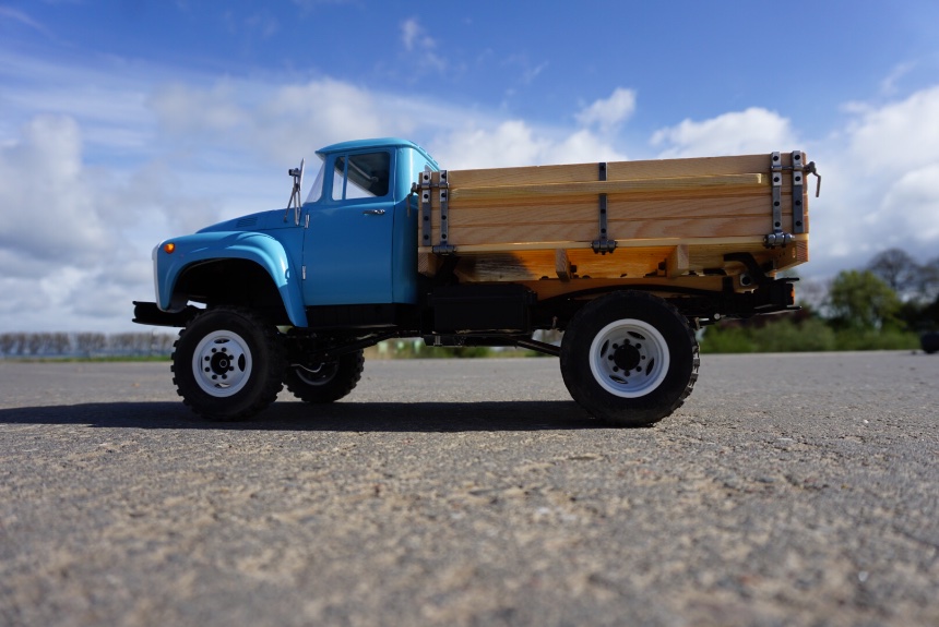

Fotoshootje
Met de 1:1 transfercase, de BRX01 two speed gearbox en de 1:2,66 asoverbrenging en een 2850Kv brushless motor lijkt de topspeed 30 km/u

Re: King Kong RC ZIL 130 4x4
Prachtig!

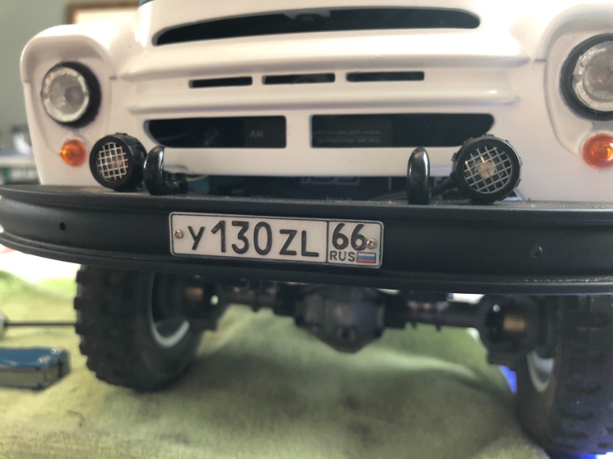

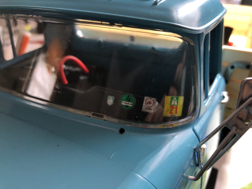

Schitterende nummerborden van Viktor Ding, van Dingsign.
Echt vet cool!!
Tis even wachten maar dan heb je ook wat
Echt vet cool!!

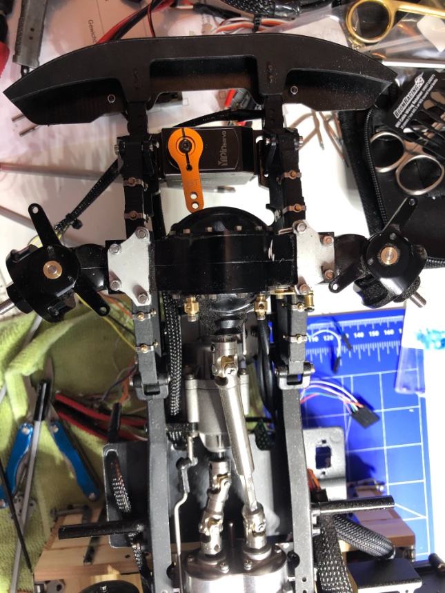

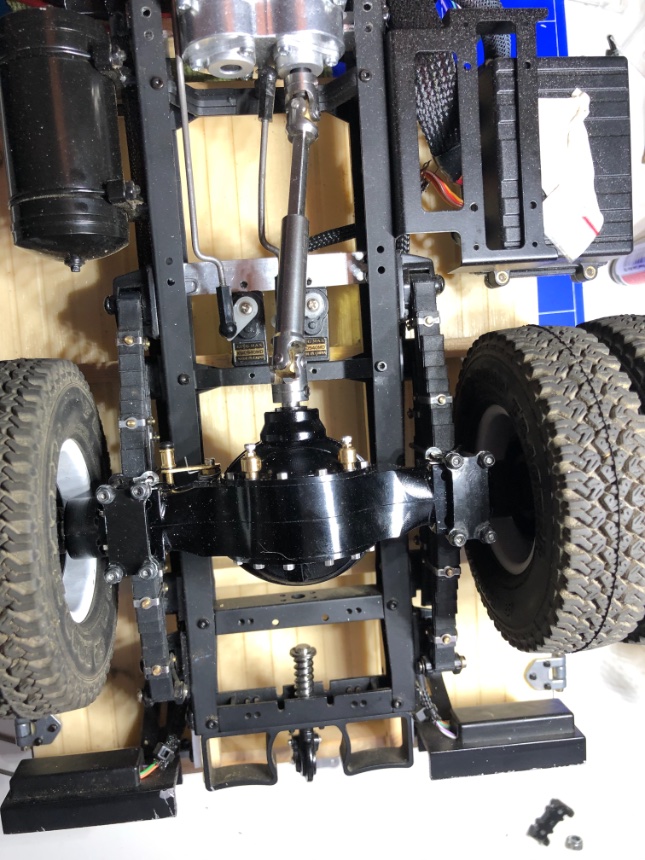

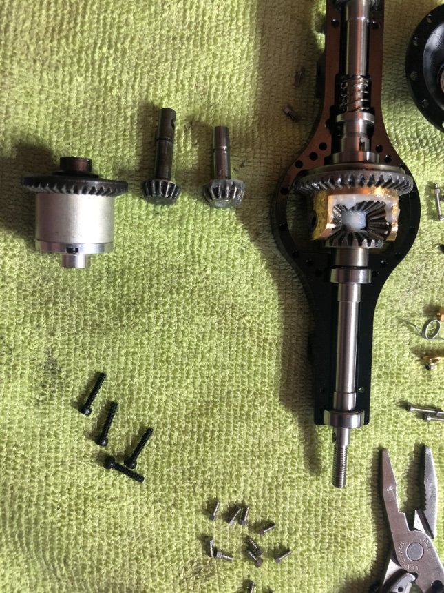

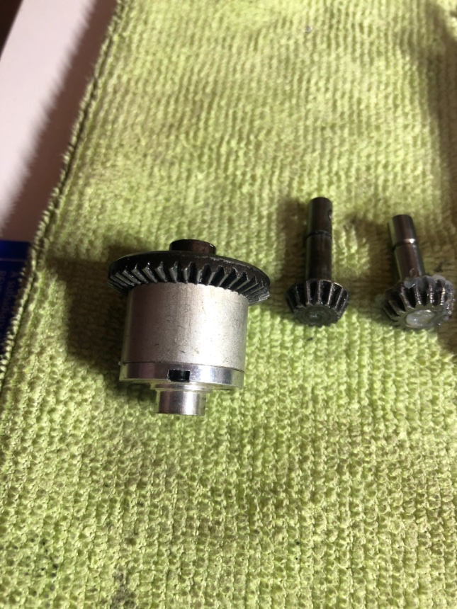

Na de derde set diff gestript te hebben (nee ligt niet aan raggen) had ik er genoeg van.
Set lesu voor en achter assen gekocht voor 1:14 schaal trucks. Er mooi spul.
Kwaliteit van de spur en pinion gear zijn een heel stuk beter!
Vandaag onder de Zil gemonteerd. Flinke klus maar heeeeel tevreden mee

Mooie upgrade Michiel. Heb je nog iets aan moeten passen aan de Lesu assen?
MichielB
- Berichten: 118
- Lid geworden op: 06 mar 2021 13:19
- Locatie: Apeldoorn
- Ontvangen waarderingen: 90 keren

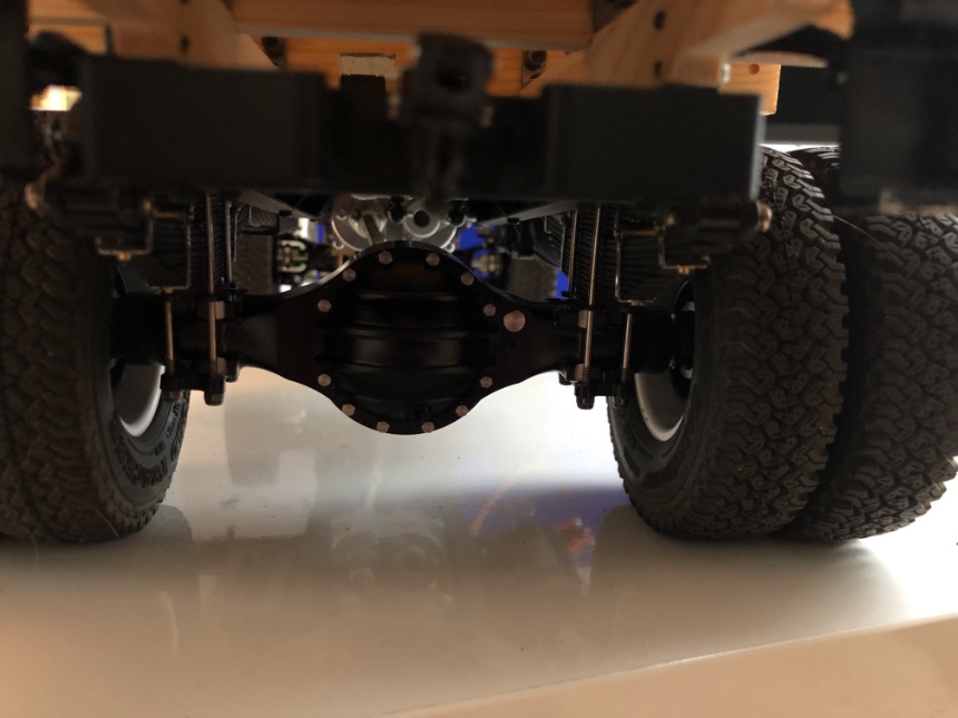

Aan de assen zelf niet.
Ook niet aan het frame.
Ik heb zoveel mogelijk de originele bevestigingsplaatjes van de bladveren gebruikt. Eigenlijk alleen 2mm lasdraadgebruikt en als stuurstang een 2mm gaatje in de stuurstang van de zil 151 as gebruikt. Later zal ik nog wat close-ups maken
Later ook nog de bowdenkabels nog ergens inpielen incl microservo

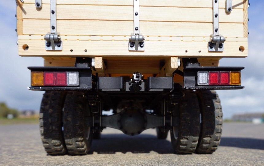

MichielB
- Berichten: 118

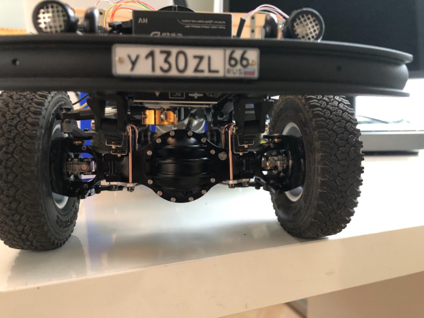

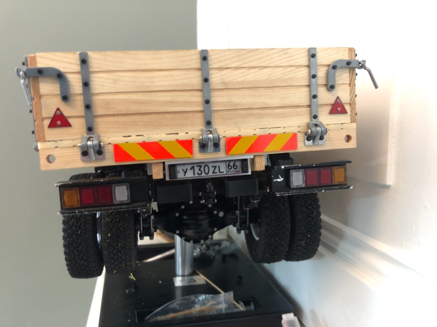

Servo erin. Bowden kabels check.
En nummerbord aan achterkant erop!
Nu nog ledjes bij het nummerbordje
