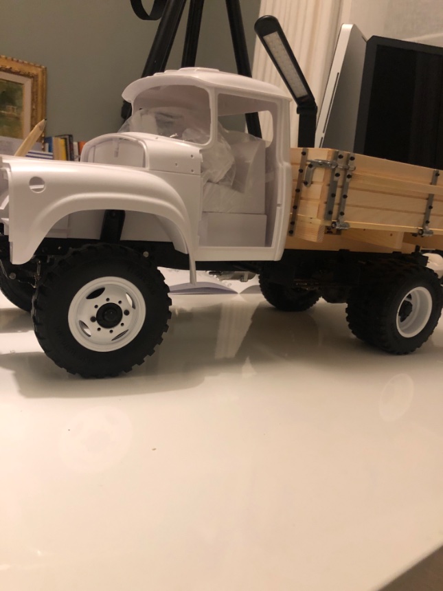

Daar gaat ie! Mijn eerste bouwverslag.
Het zal een beetje in vlagen gaan denk ik. Maar hopelijk een wekelijkse update!
Doel:

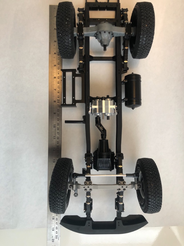

De ZIL 130 is een dually 2x4 achterwiel aangedreven vrachtwagen. Ik zou hem het liefst selectable 2wd-4wd willen maken. En daarnaast een hi-lo versnellingbak erin.
Ik heb het chassis gebouwd.
Het is wachten op de aangedreven vooras.
Huidige mods:

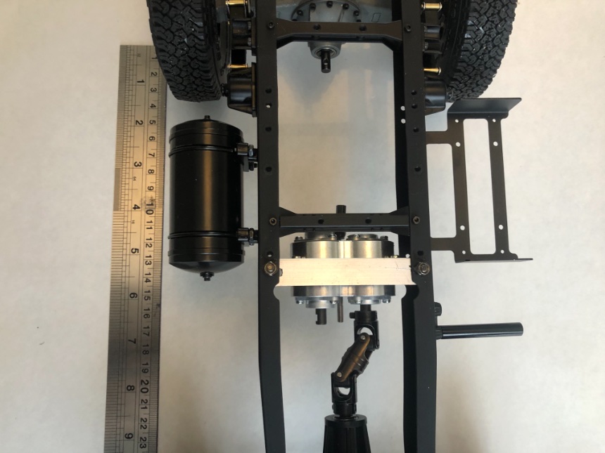

2x alu dwarsbalkje
Een voor de weroma 1:1 selectable transfer case
Een voor de mini kingmax 4,3kg servos
2x lesu cardanassen
Uitzagen en vijlen cabine en dwarsbalkjes van de houten laadbak.
Foto’s??

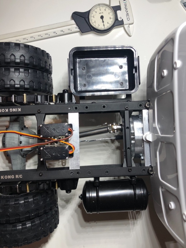

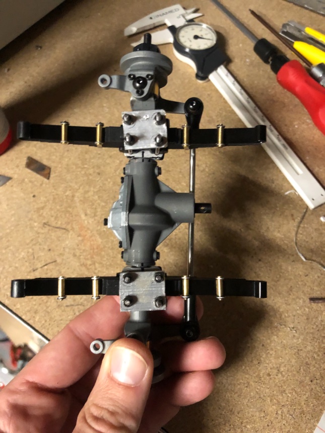

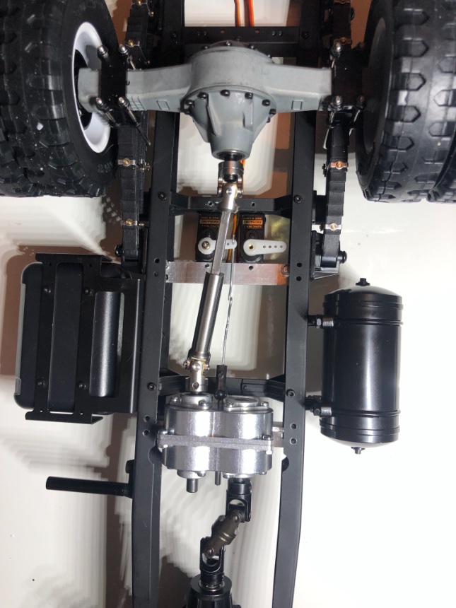

Bericht door MichielB » 13 mar 2021 15:43

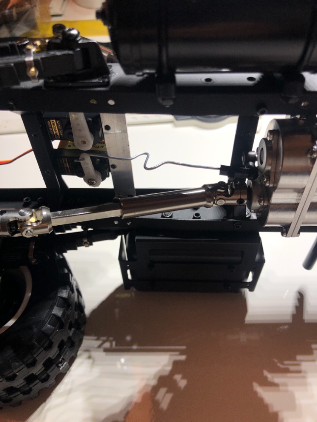

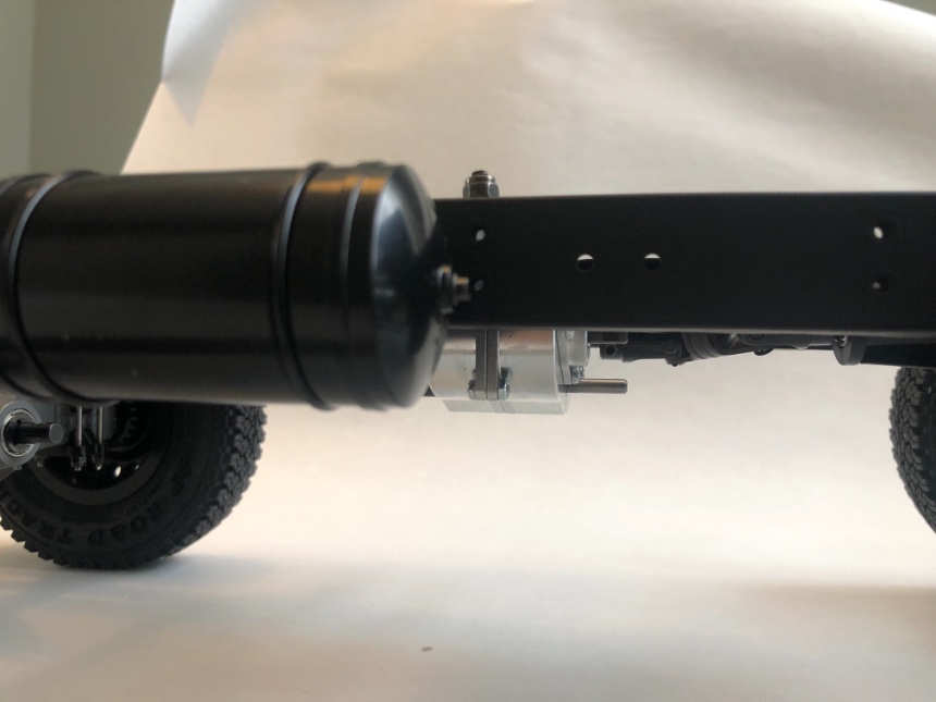

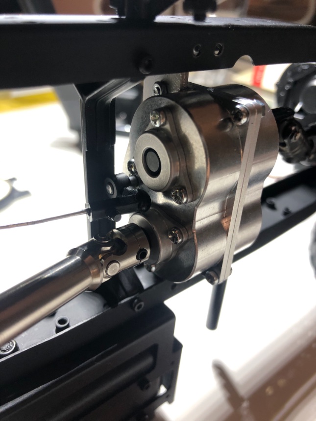

Productief dagje :)

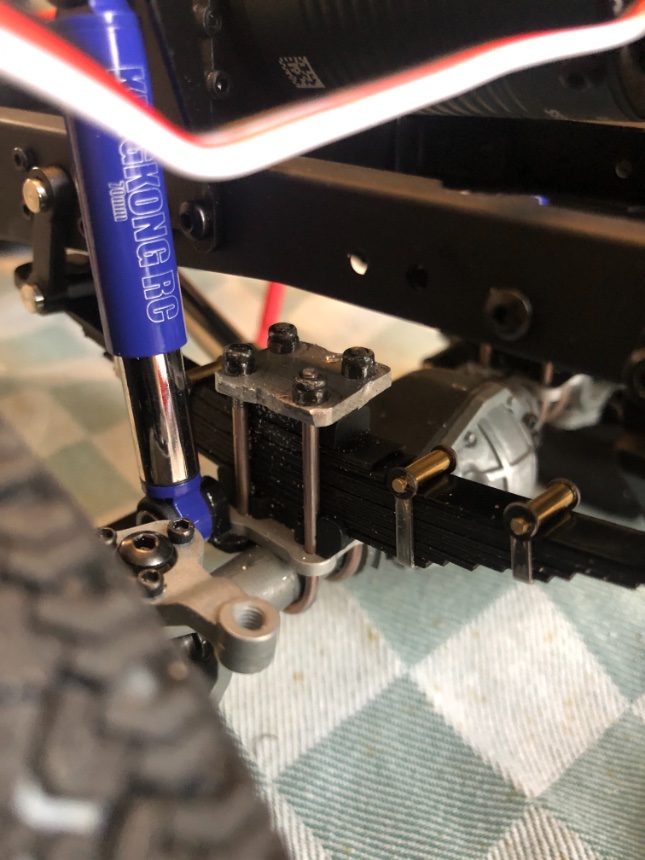

Alu plaatjes gemaakt
2mm staafje getapt (x4)
As behuizing 1,5mm bijgevijld zodat de bladveren precies in het midden zitten

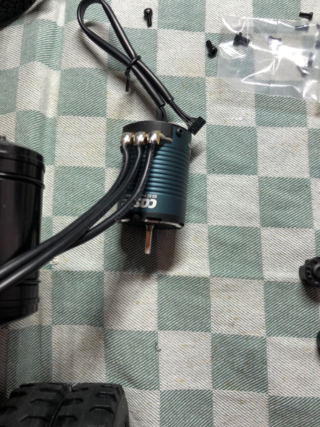

Castle met mambaX erin.
Trekhaak erop
We got 4x4 schakelbaar

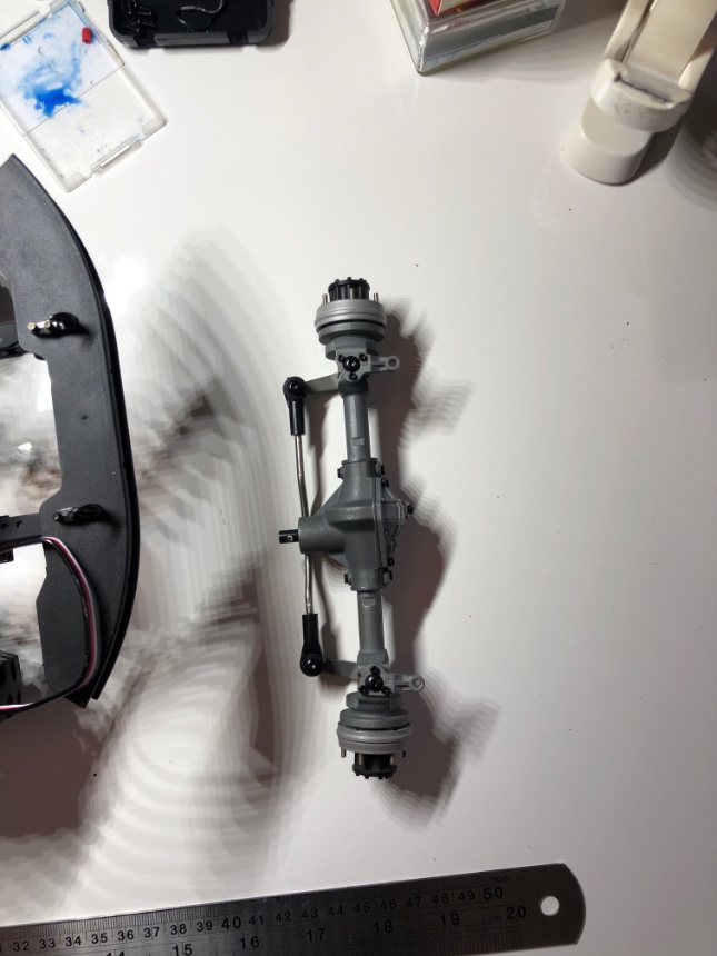

Goed bezig Michiel! Waarom zou je de 4x4 uit willen schakelen (buiten dat het gaaf is om te maken)?
MichielB
Berichten: 118
Locatie: Apeldoorn
Re: King Kong RC ZIL 130 4x4
Bericht door MichielB » 13 mar 2021 17:49
Gaaf vooral.

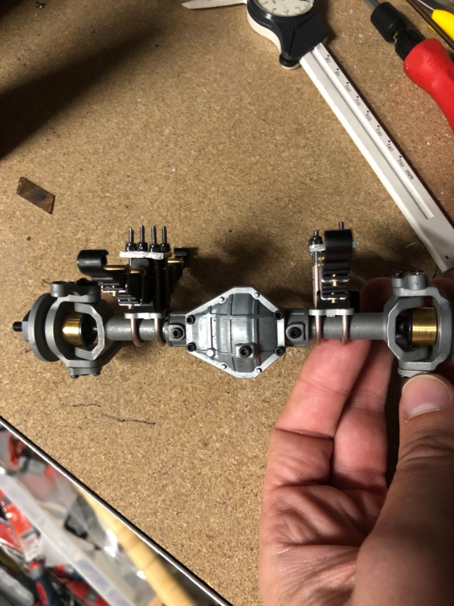

Maar ook omdat deze vooras geen differentieel heeft. Dus rijd het als het goed is op vaste ondergrond iets beter.
Ook omdat ik benieuwd ben naar het verschil in wat de zil130 aankan op onverhard terrein 2wd vs 4wd 😀
Bericht door coopertje » 13 mar 2021 22:18
Denk dat een diff lock/unlock meer effect heeft op het stuurgedrag dan het wel of niet aandrijven van een gelockte vooras. 2WD/4WD is meer om spanningen in de tussenbak op te heffen op verhard.
MichielB
Berichten: 118
Locatie: Apeldoorn
Bericht door MichielB » 14 mar 2021 07:48
Echter ik kon nog niet zo snel een vooras vinden die dat heeft en er mooi bij past.
Cross Hg4 is te groot
Trx4 ook
Injora kan maar ontdekte ik te laat
Bericht door coopertje » 14 mar 2021 16:50
Snap ik, niet eenvoudig iets vinden met een diff lock. Wist niet dat injora die had, zal eens gaan neuzen bij Ome Ali :D

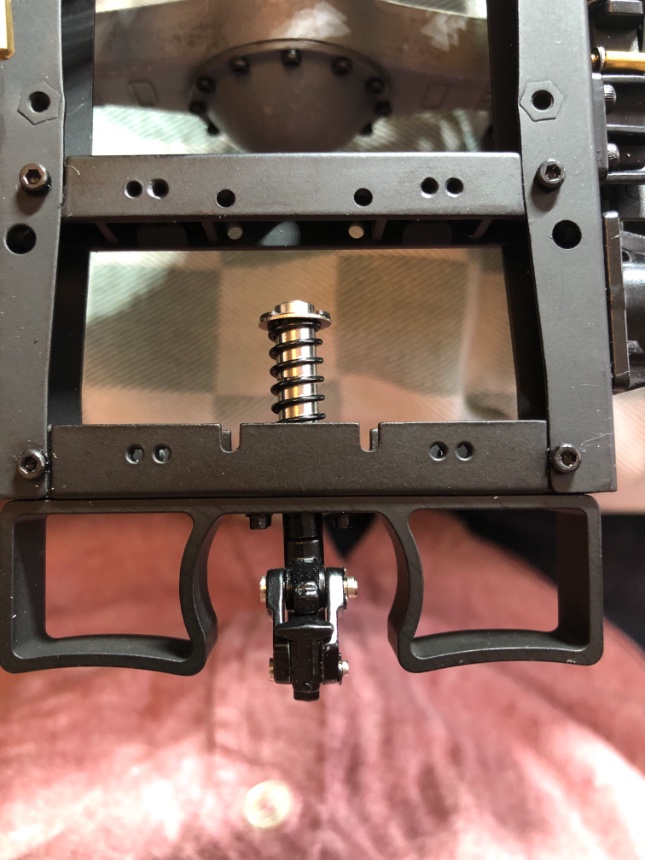

Bericht door MichielB » 14 mar 2021 19:15
Dank!!
Ben aan het genieten :)

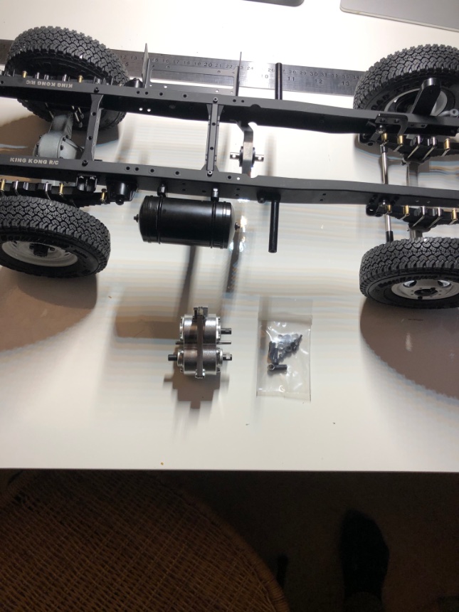

De voorkant was 2mm te hoog.
Slijpen, vijlen en schuren.
