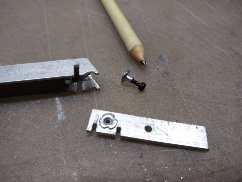

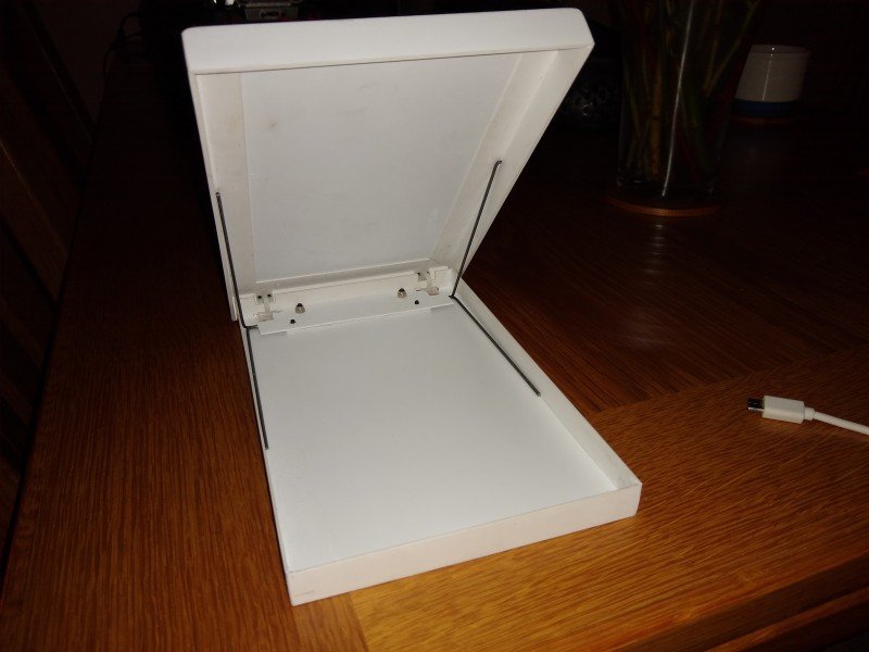

Ehhh...
...een bakje voor losse rommeltjes...
...met een deksel, aha, een luxe sigarendoos...
...scharnieren en torsieveren om het deksel open te kunnen houden, dus geen sigarendoos, hmmm. En deze contraptie komt dan zeker op het expedition rack? En er mist nog iets van stof? Heb je niks anders te doen, iets met draadjes of zo?

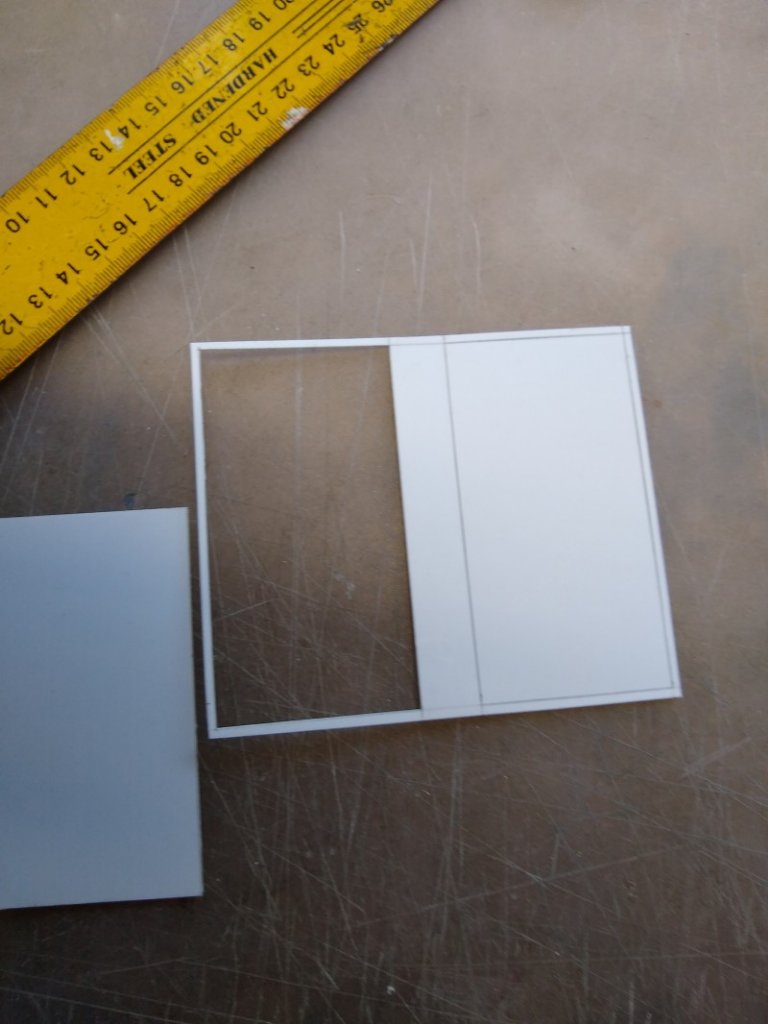

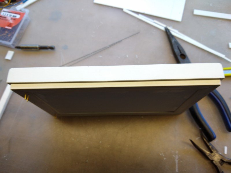

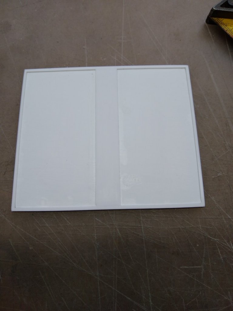

0,5mm styreen...
Wordt het raamwerk voor zonnepanelen welke zijn geprint op zelfklevend fotopapier...
Het complete deksel is inmiddels voorzien van een paar lagen primer en hangt bij de kachel...

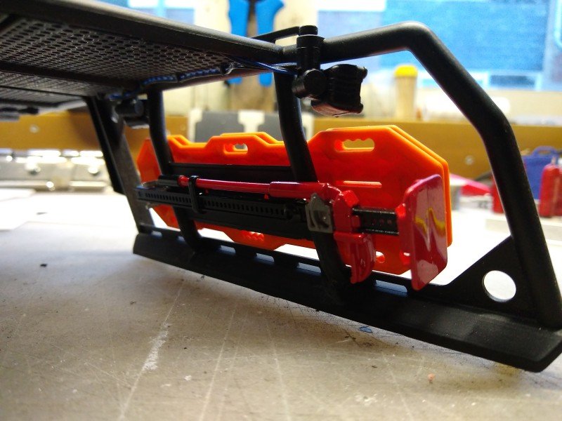

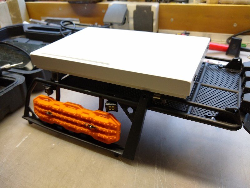

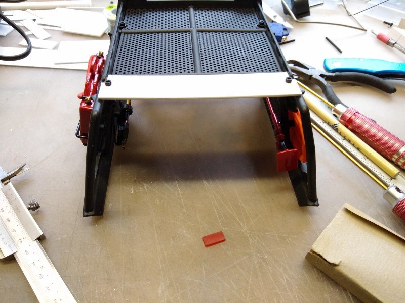

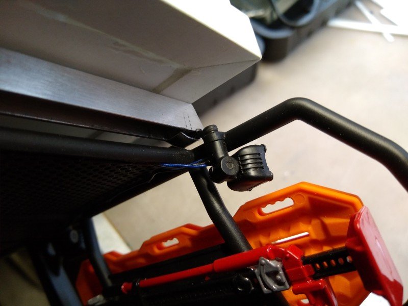

De krik zou ook mijn verdere plannen in de weg zitten en moest wat omhoog. Heb de schroeven van de rijplaten verwijderd, deze vervangen door langere exemplaren die vanaf de binnenzijde zijn geschroefd... Daar hangt de krik nu aan en zit me niet meer in de weg... Om de rijplaten te gebruiken hoeft er niet meer geschroefd worden, zit nu met boddyclips...

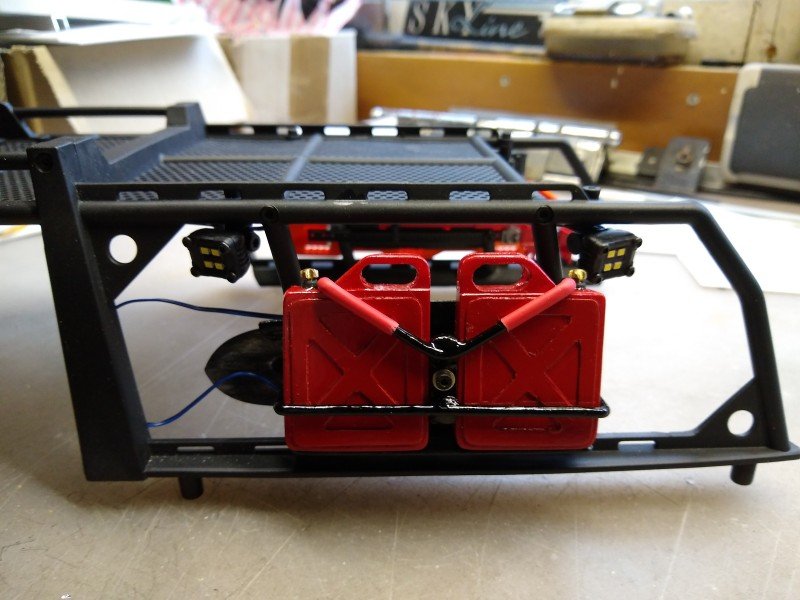

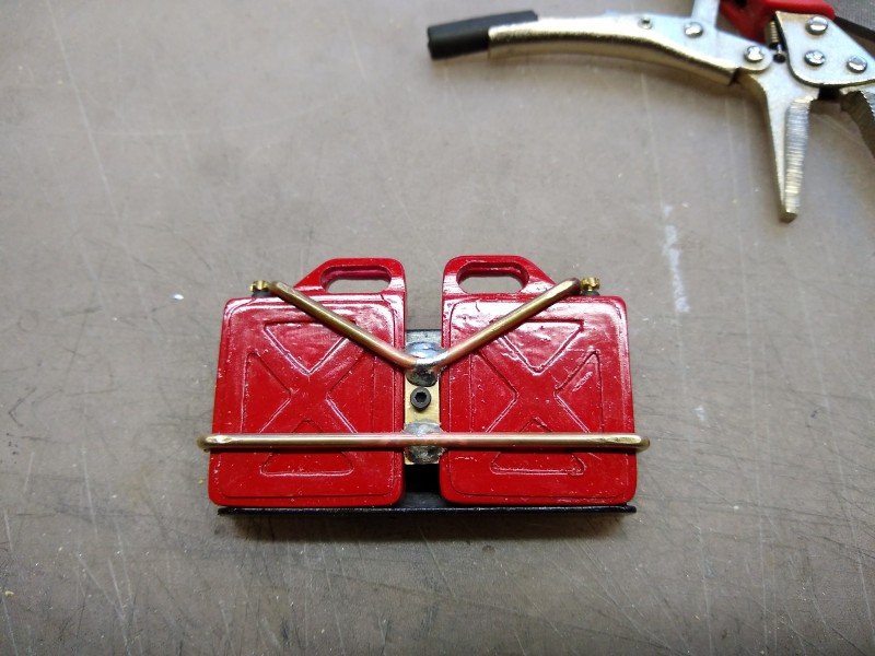

Als het ene even niet lukt dan doen we gewoon wat anders... Wordt dan... Is inmiddels zwart en ligt te drogen. Nu nog iets maken om te voorkomen dat de jerrycans er af waaien...

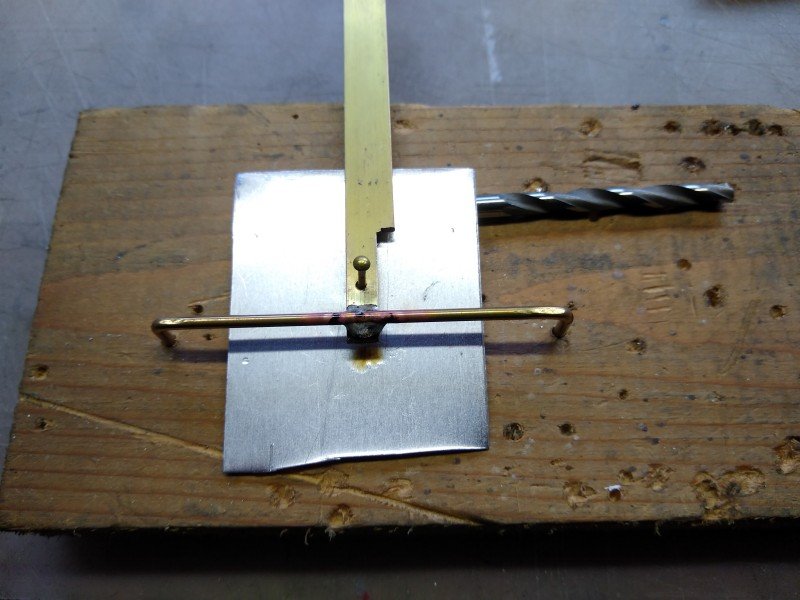

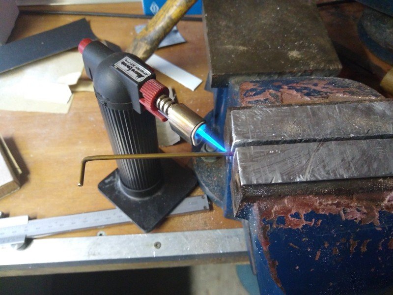

Dank! Hier doen we tegenwoordig ook aan hands-free verhitten...

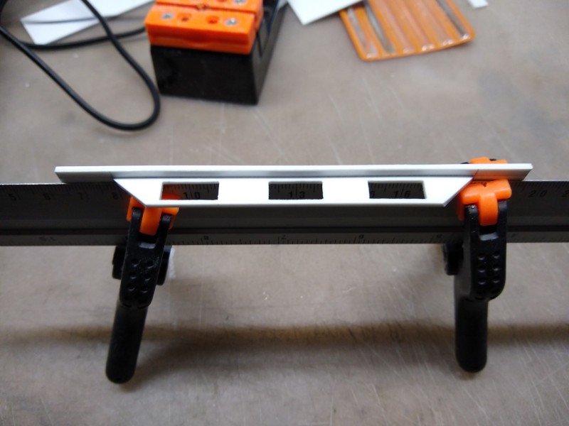

En voor het op de juiste plaats samenvoegen van losse messing delen gebruiken we (indien mogelijk) deze high-tech methode...
Jawel, Drenten kunnen wel wat meer dan alleen maar grote stenen op elkaar leggen...
Dat was de bedoeling...

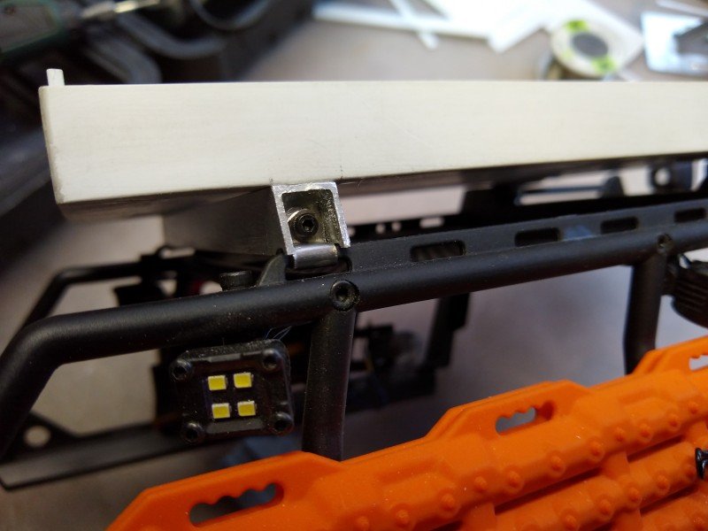

En droog...

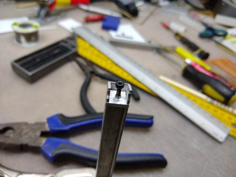

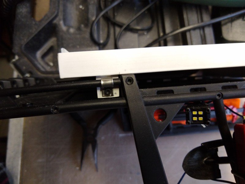

Heb eindelijk iets verzonnen om dat dakappartement zo te bevestigen dat het, indien gewenst, ook snel te verwijderen is zonder de hele auto te moeten slopen....
Wordt vervolgd...

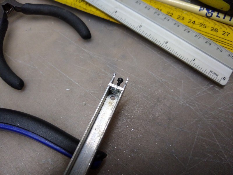

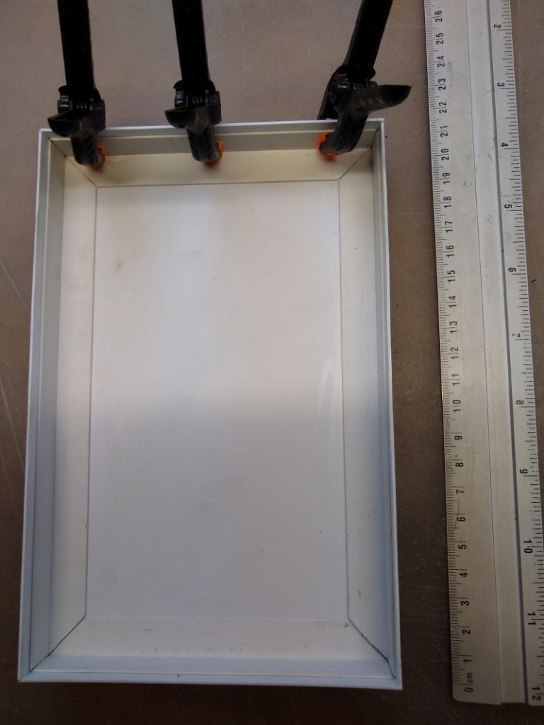

En afgerond...
En een totaalplaatje van het gebeuren zo ver...
Volgende verhaal wordt de vergrendeling van het deksel...

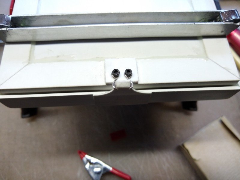

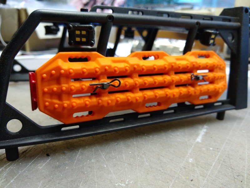

Re: Zo'n TRX, is dat wat of is het niks...

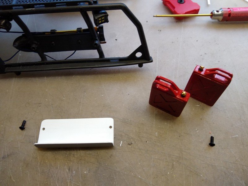

Niet scale, wel effectief...
Het spul is veerbelast straks, enkel duwen volstaat...

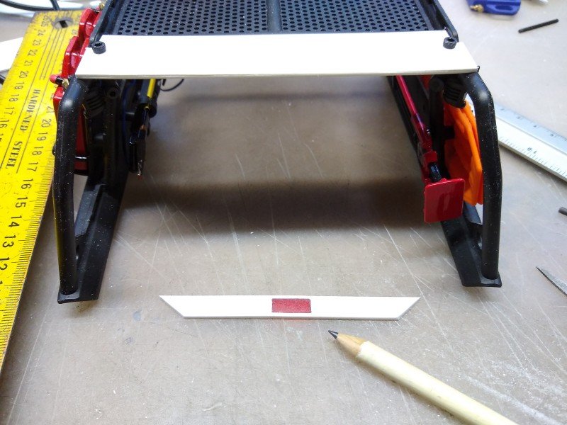

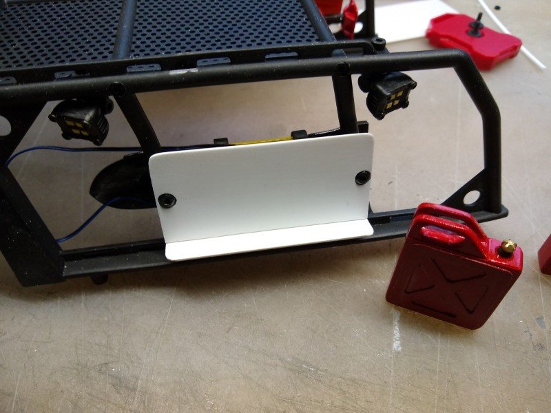

Next: derde remlicht zit boven de achterruit en daar zie je straks weinig tot niets van. Dat moet dus anders... En na nog wat meer vijlen/passen/herhaal... Buitenste worden werklampen (wit)...
