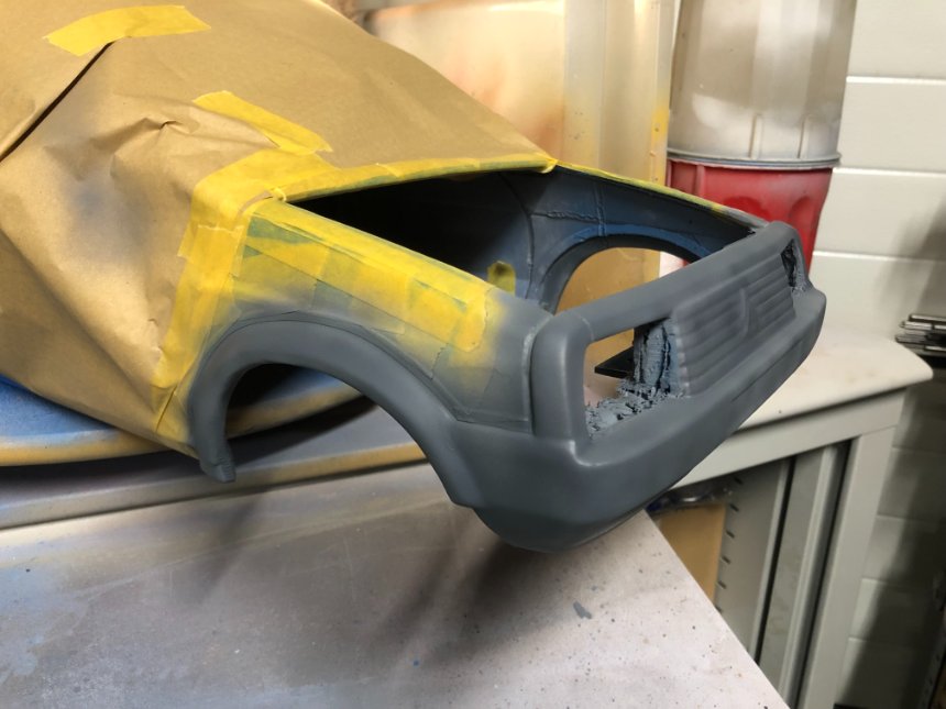

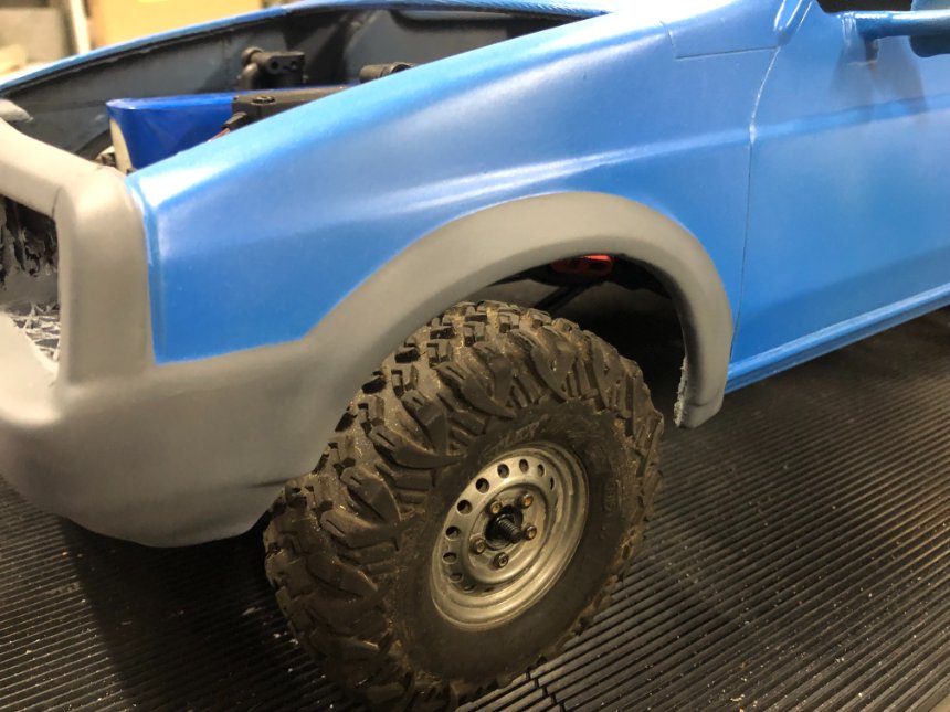

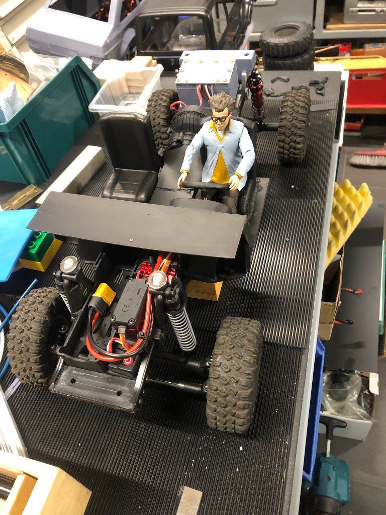

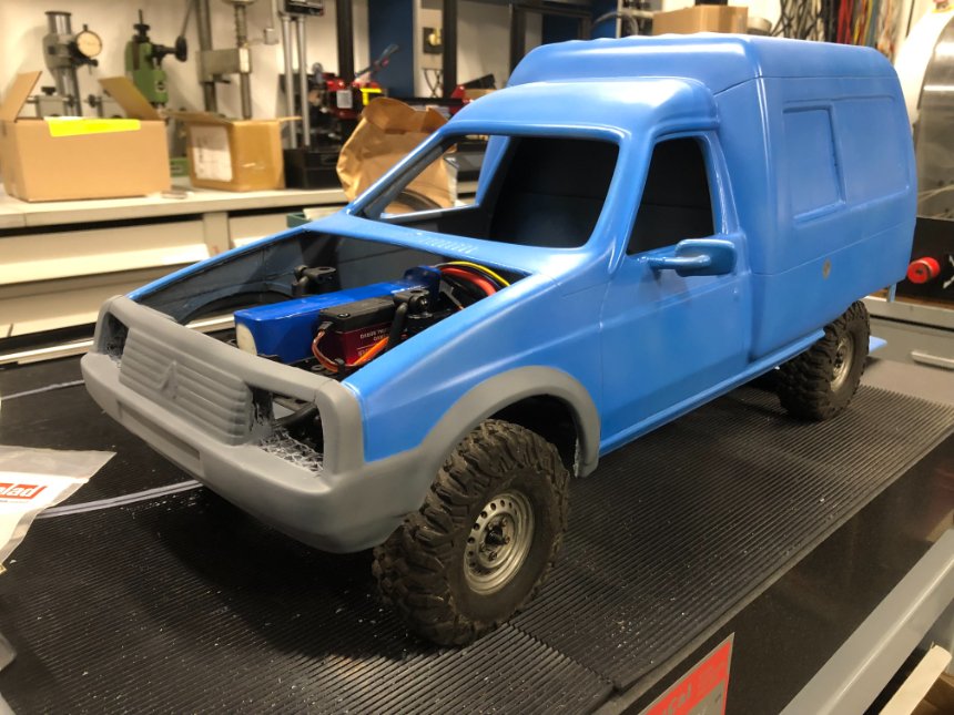

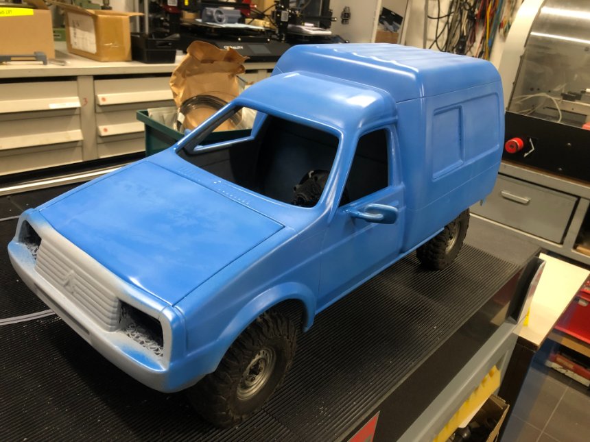

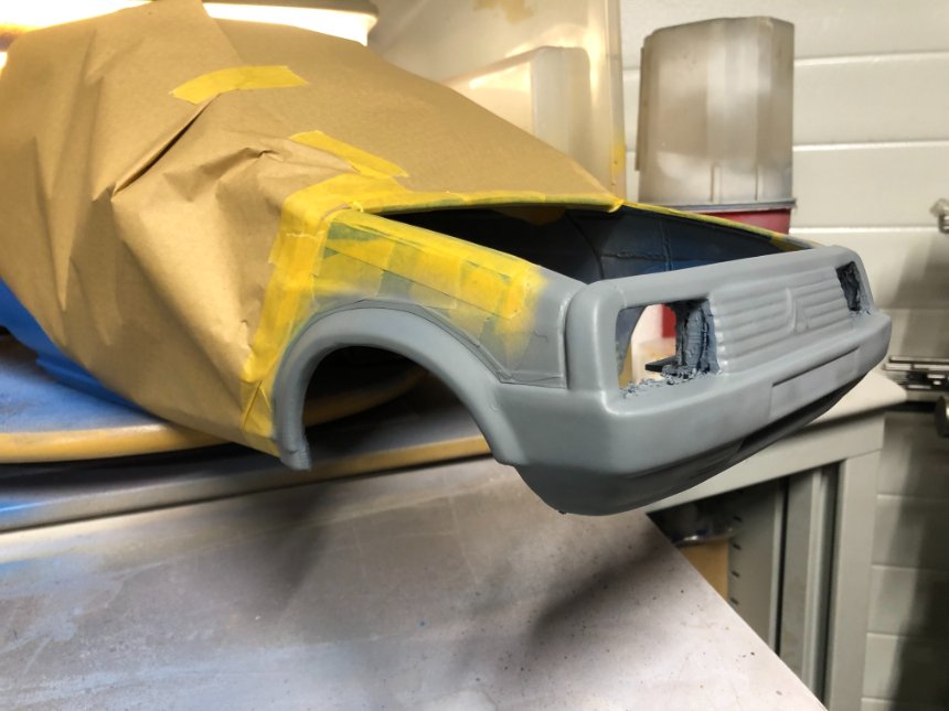

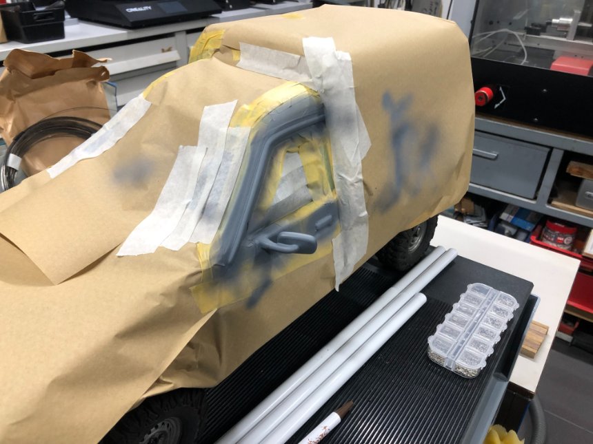

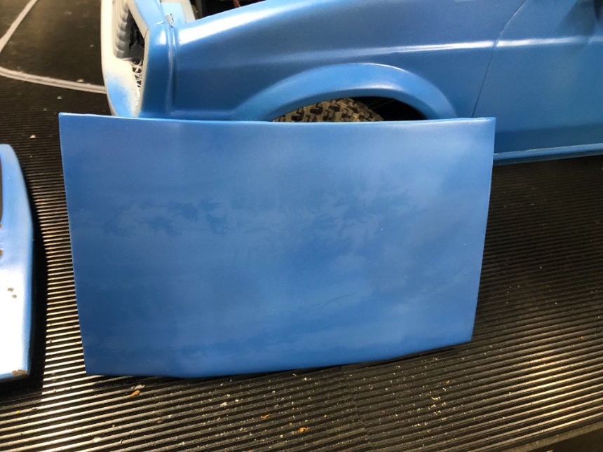

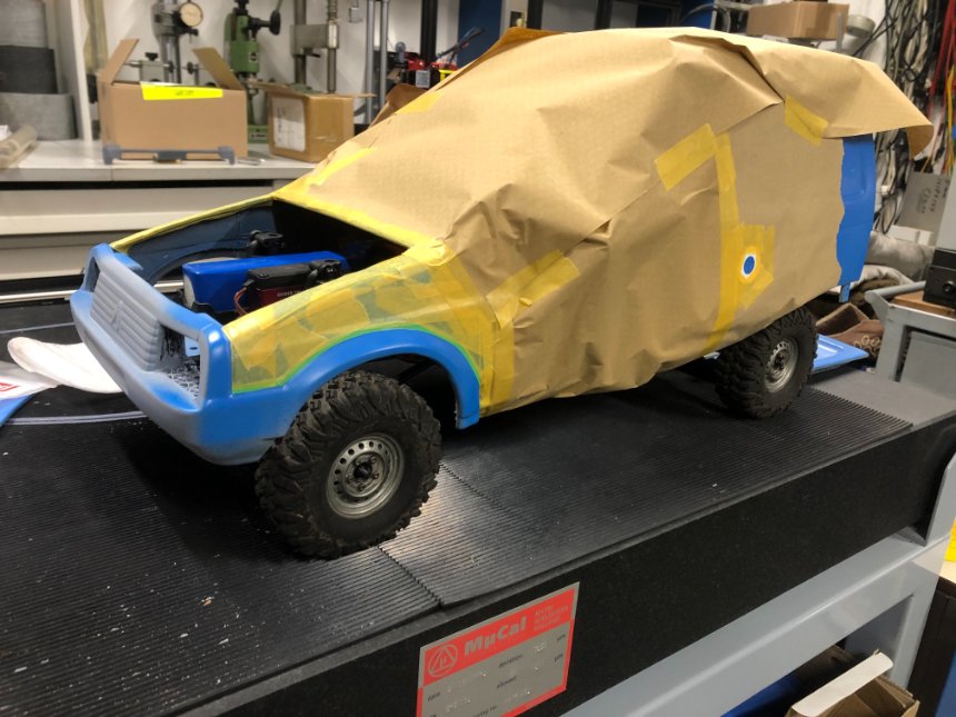

De C15 weer een duwtje in de goede richting gegeven. Als eerste een witte waas over de body gezet met de air brush
Vervolgens veel aan het afpakken geweest om de delen die een kunststof look moeten krijgen te spuiten. Heb nieuwe tape gekocht en ben erg blij met het resultaat, super strakke naden

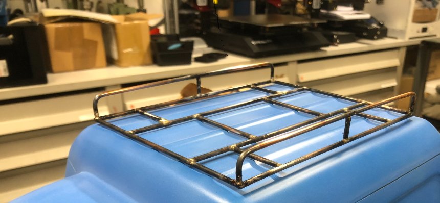

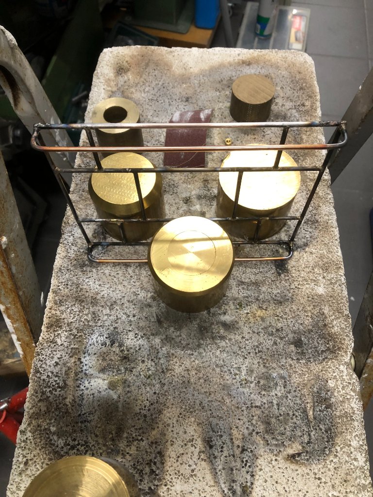

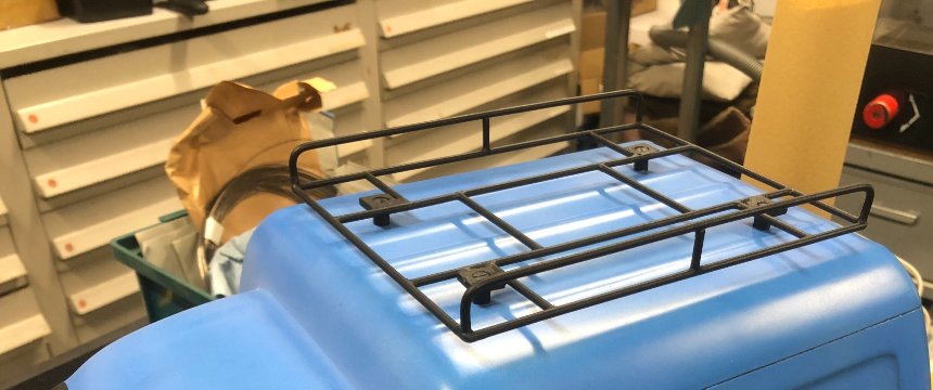

Uit 3mm lasdraad een imperiaal in elkaar geknutseld met hardsoldeer

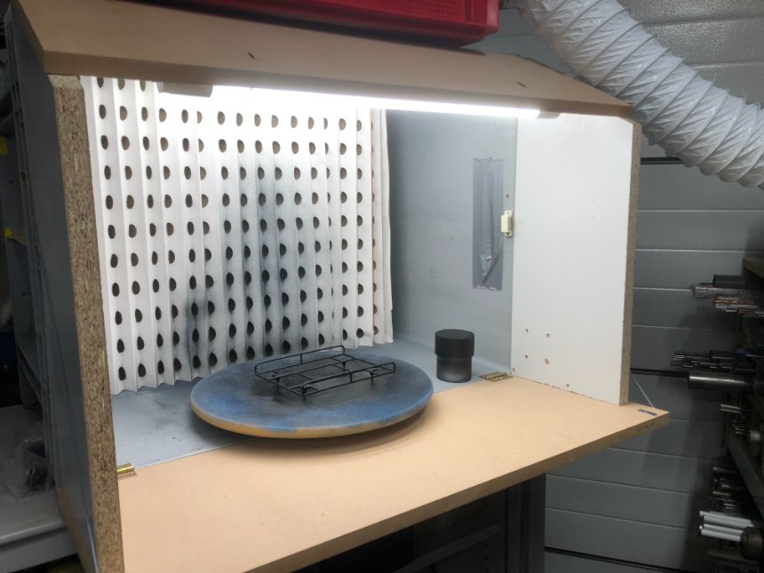

Mooi item om mijn nieuwe spuitcabine te testen. Gemaakt van een krat, dubbel filter systeem en actieve afzuiging naar buiten

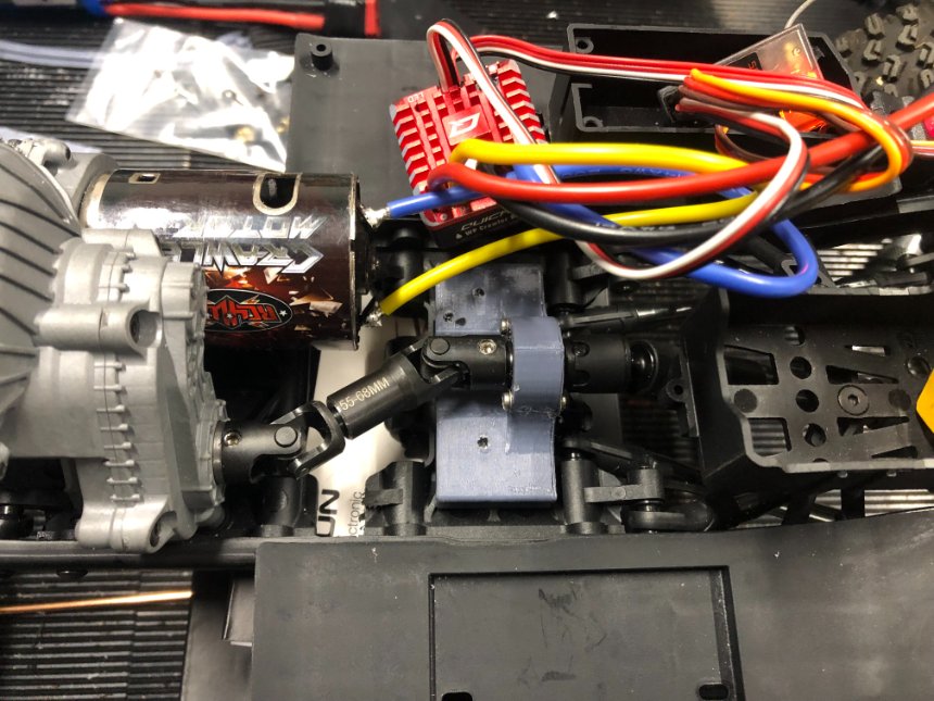

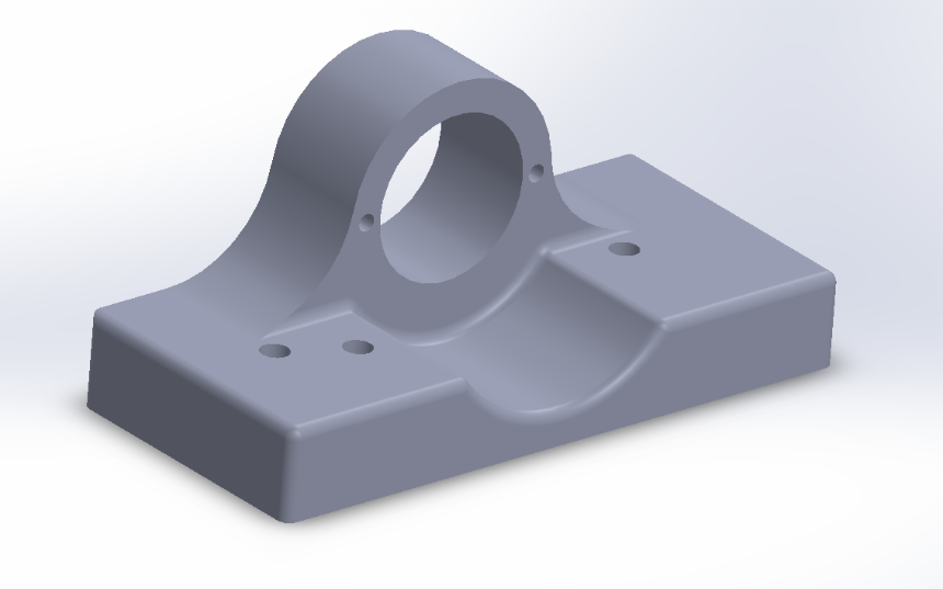

Omdat het chassis in het midden verlengt is moet er een steunlager komen. Omdat dit weinig te lijden heeft onderdeel getekend en geprint

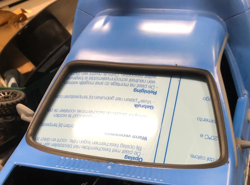

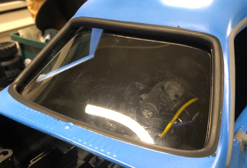

Carglass is ondertussen ook langs geweest en heeft de C15 een voorruit aangemeten

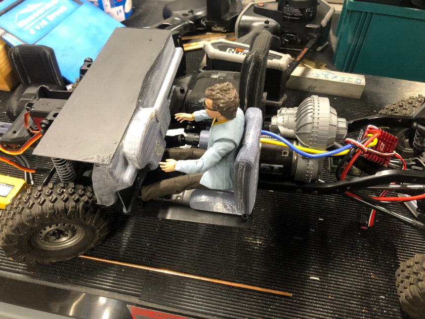

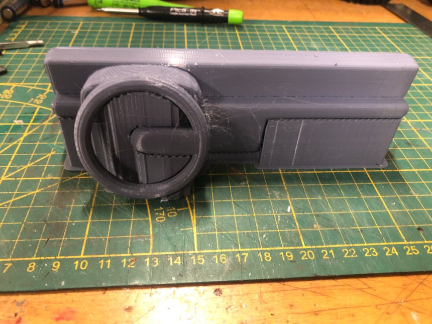

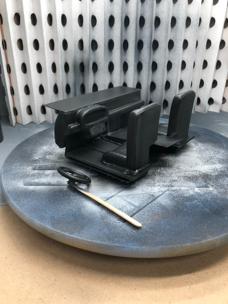

Het interieur is simpel gehouden, dashboard, 2 stoelen en een bodemplaat.
Elektronica zit er ook in nu
Nu nog een paar details aan de body, ruitenwissers, stickers en wat roest her en der. To be continued…

Het wordt best een mooi ding zo. Vooral die imperiaal is mooi gemaakt. Vind ik.
