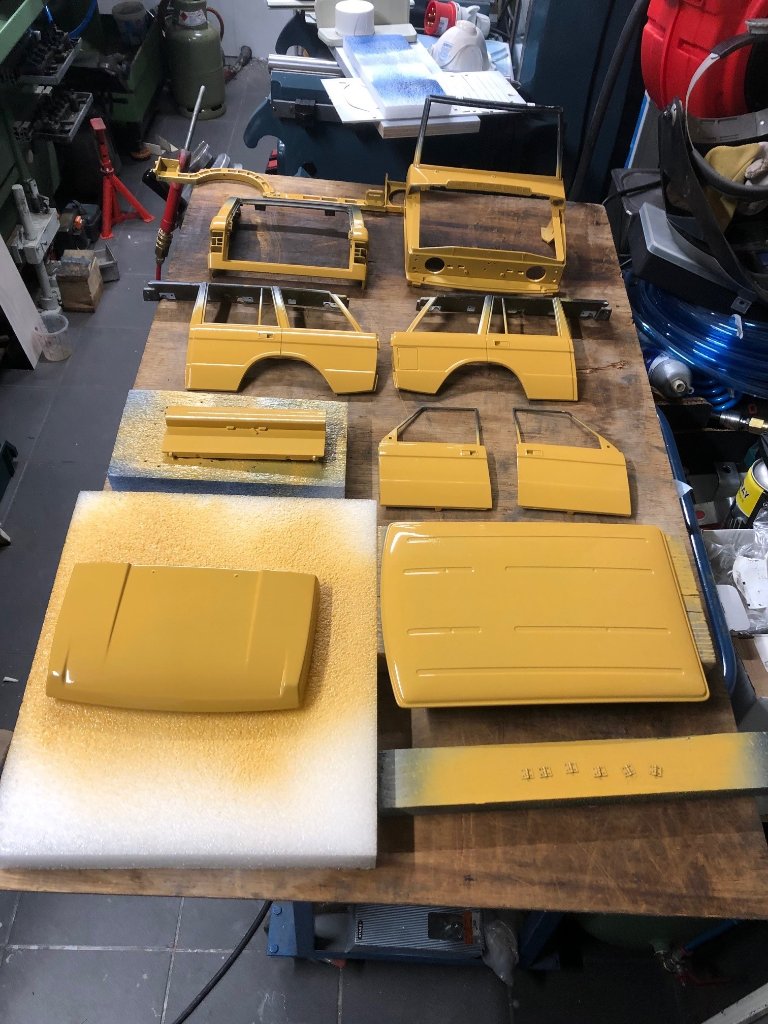

Is het verstandiger om deze in delen, of in 1 geheel te spuiten?

Heb mijn Range Rover in losse delen overgespoten (was een gebruikte body) en zie geen kleur verschil. Voordeel van losse delen spuiten is dat je op deze manier de bodylijnen ook makkelijk op kleur hebt.

Leek mij ook de beste optie idd.
Kan dan ook beter de zwevende daklijn afplakken. Thanks.

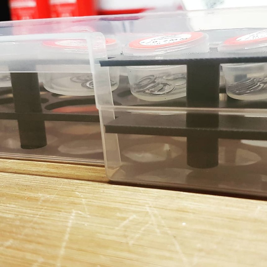

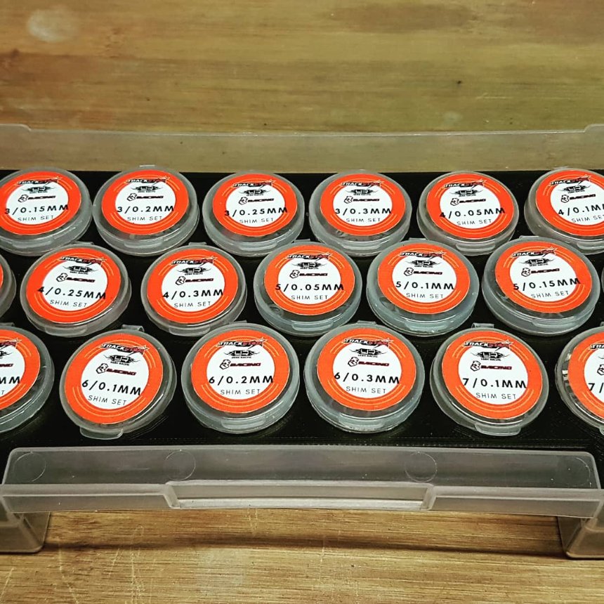

Shims zijn te koop in verschillende diameter en diktes. Ik heb een selectie van ongeveer 3Racing, Yeah Racing, Hobbyking Trackstar en nog wat merken op voorraad genomen.
