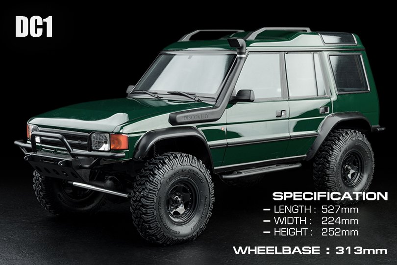

Dot is idd wel een gaaf ding! Jammer van de fender-flares, maar zonder steken de wielen weer zover uit.
Ik weet niet of het compatibel is met andere merken opties en onderdelen
Leuke nickname heb je, Creepy Crawler!

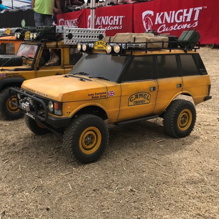

De SCX10 II Jeep Cherokee kit is een fijn en betrouwbaar chassis. Meest complete SCX10 II kit ook qua duurzame onderdelen.
Van de Carisma was ook een kit en RTR versie (v1) met de Range Rover lexan body zonder fender flares. Met een 3D printer kun je er zoiets van maken.
https://www.myminifactory.com/object/3d ... over-96467

Nog een optie. MST CFX-WS DS1. In RTR of kit.
