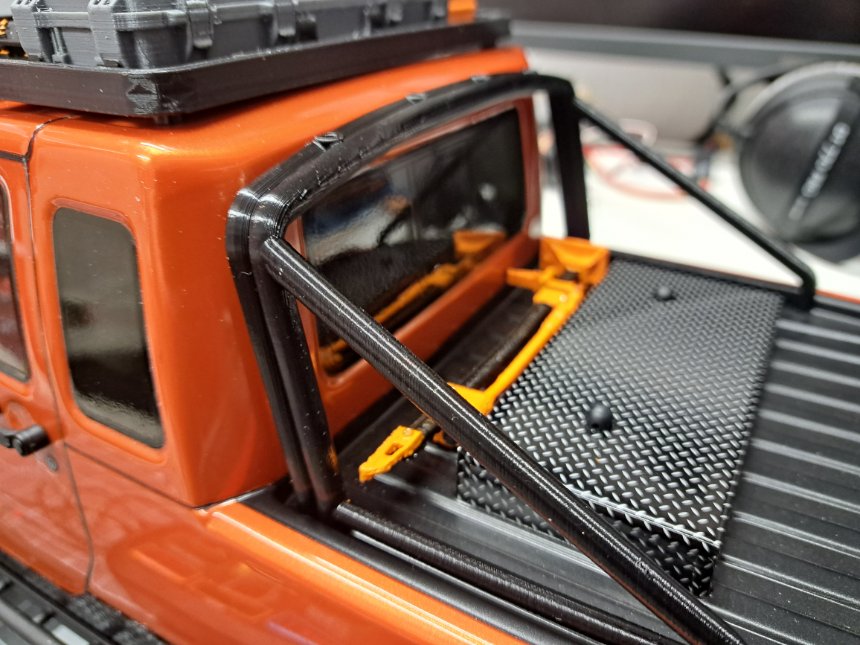

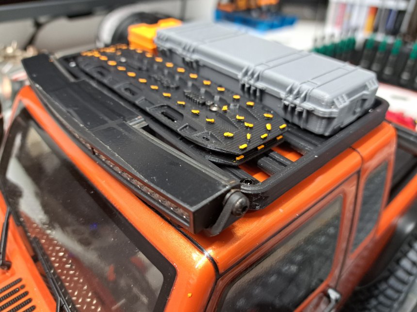

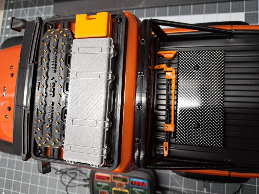

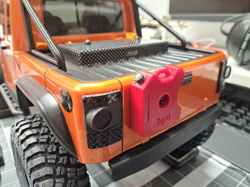

Paar ontwerpen van Knight Customs, zoals roof rack, roll bar, Pelican case (koffer) en high lift jack (krik). De jerrycan, sand recovery boards en het kleine koffertje komen uit mijn 3D print file archief. Ooit ergens gedownload.
De Knight Customs roll bar is eigenlijk bedoeld voor de Vanquish VS4-10 body. Paar procent kleiner geschaald en geprint en past perfect. Paar lagen zwarte verf over gespoten voor een gladdere look.
De roof rack is een herontworpen Knight Customs Element RC Knightrunner versie. Deze moest een stuk korter worden. Doel was dat de Proline light bar en roof rack als 1 geheel gingen lijken. Ben niet zo een fan van een losse light bar op het dak. Zo is het wat meer een geheel.
Doel was een lichte Overland look, zonder alles te zwaar te maken (in gewicht). LCG en crawler waardig maar wel met scale looks.

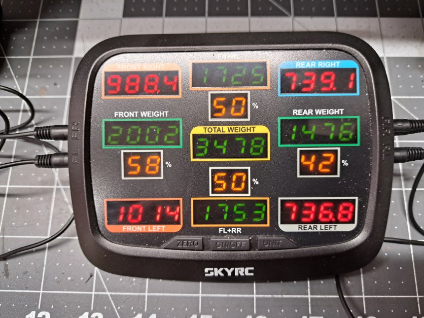

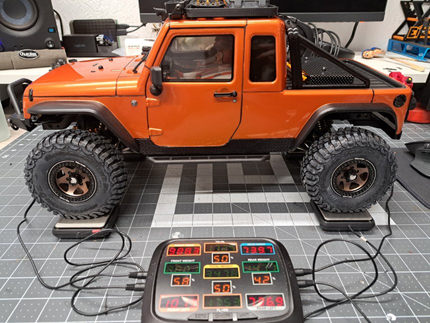

En dan de laatste stap in het build proces.
1 die ik altijd doe. Uitwegen!
Hoe staat de gewichtsverdeling ervoor? En moet er nog gewicht verschoven worden c.q. verwijderd c.q. toegevoegd c.q. afstelling schokdempers en foams aangepast worden.
Leuke verrassing. Het is spot on. Geen aanpassing nodig met deze getallen.
Combi van LCG op een origineel frame en toch scale looks. Kan niet beter verwachten. Super in balans. Ruime voldoende als crawler setup. Bovenmatig als trail setup. Ik hoef zelfs niets meer aan te passen of af te stellen. In 1x goed.
Gewogen met shorty 3S Lipo en volledig aangeklede body. Zoals het hoort.
Enige toegevoegde gewicht is een strookje balanslood in de voorwielen.
Ik heb getest wat er nodig is om de balans naar 60% front te krijgen. Daarvoor is nog extra gewicht nodig aan de voorkant. Maar nadeel is dan dat totale gewicht ook toeneemt. En dat zal dan weer op o.a. zand een nadeel zijn t.o.v. maar een marginaal voordeel op klimmen.
Dus ik laat het zo op 58% gewicht voor.
Build is nu klaar. Op tijd voor aankomende meetings. Tijd om te gaan testen. En starten met de volgende build!
