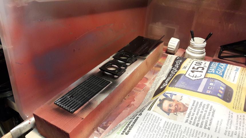

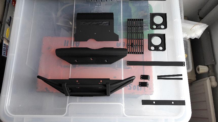

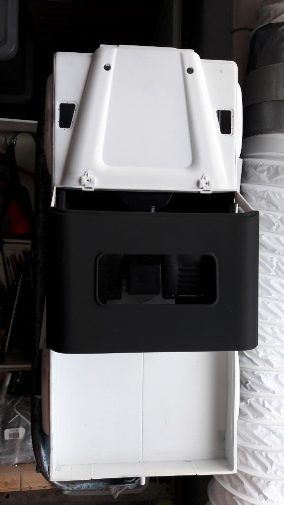

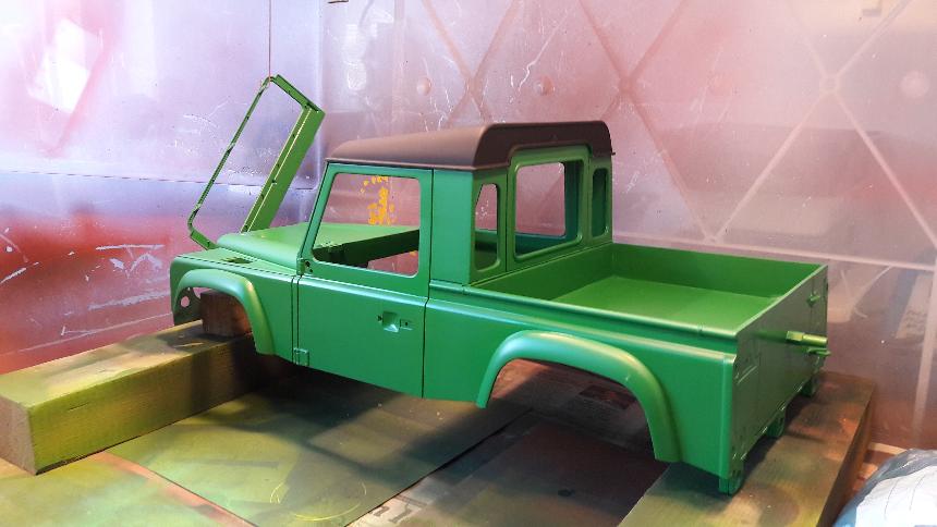

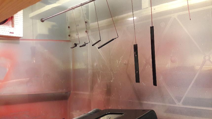

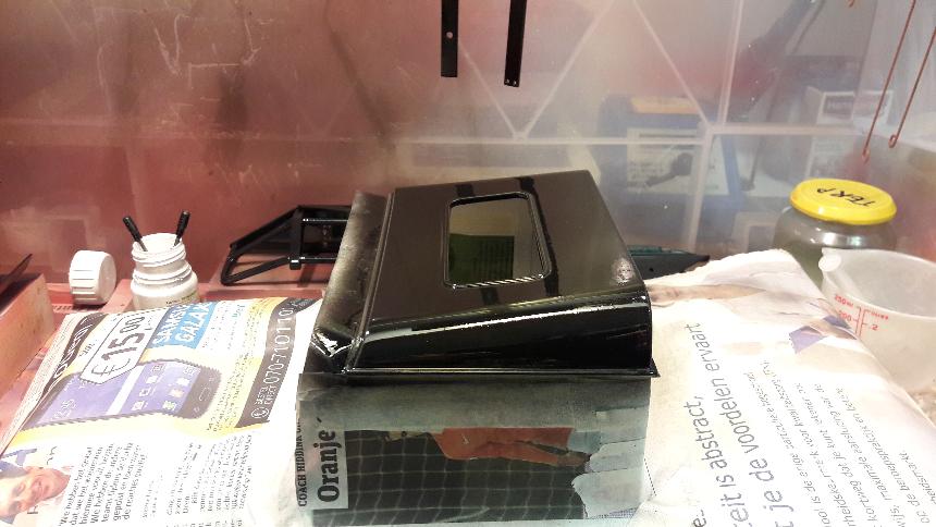

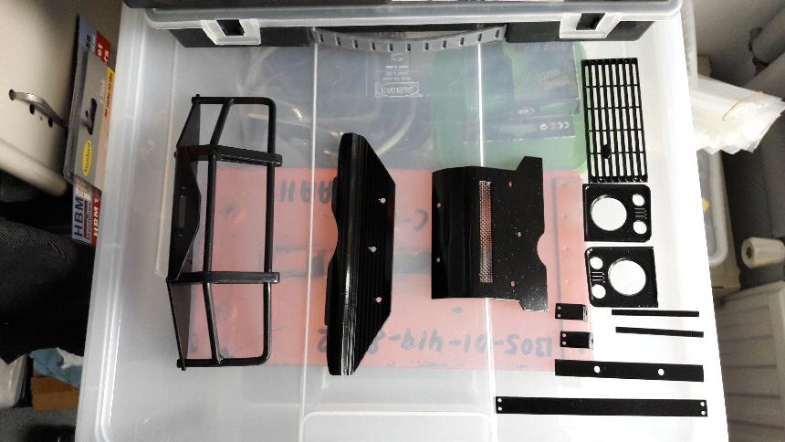

Zoals al eerder aangegeven (?) wilde ik het dak en wat losse items zoals de grill, de koplamp afdekplaten, de bumper, de keienvanger, wat bevestigingsbeugeltjes EN natuurlijk het dak matzwart maken. Dus je besteld een paar blikjes mat zwart van Revell (@freddy : nog bedankt voor de tip en info). Vervolgens loop je naar zolder en pak je uit je voorraad een blik Gamma zijdemat zwart. Dat verdun je in de juiste verhouding en dat airbrush je op alle voornoemde onderdelen. Resultaat : ruk! het glimt als de ziekte
Zijdemat is namelijk niet mat maar half mat (tegen het glimmende aan). Hou zou ik dit nu kunnen oplossen. Misschien wel met de blikjes mat zwart van Revell .....
Laat ik eens gek doen

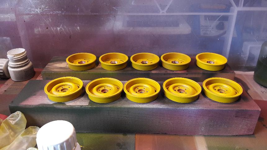

En wat denk je ? het ziet er nu als mat zwart uit ... Gek he .. Oh ja, had ik al ergens in mijn verhaal verteld of uitgelegd dat ik de wielen een passende kleur zou geven : Something completly different
En ja, als de wielen Lufthansa-geel worden dan wordt de Body natuurlijk ...? : Green

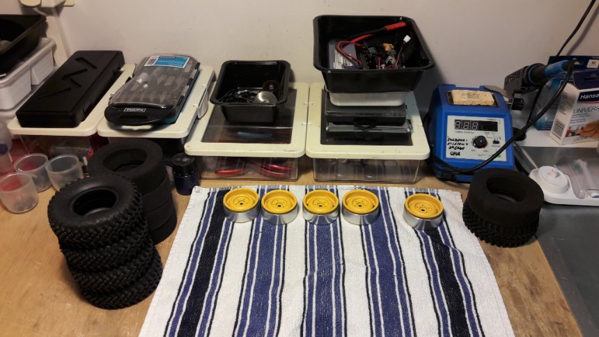

Vandaag de wielen voor de laatste keer in de gele lak gezet dus vanaf morgenavond kan ik gaan opbouwen. Wordt vervolgd ...

Doet me denken aan de serie Daktari nu nog een gat in het dak maken dat er iemand door het dak kijkt en een schele leeuw erbij.Gijs schreef: ↑10 dec 2018 23:50 Zoals al eerder aangegeven (?) wilde ik het dak en wat losse items zoals de grill, de koplamp afdekplaten, de bumper, de keienvanger, wat bevestigingsbeugeltjes EN natuurlijk het dak matzwart maken. Dus je besteld een paar blikjes mat zwart van Revell (@freddy : nog bedankt voor de tip en info). Vervolgens loop je naar zolder en pak je uit je voorraad een blik Gamma zijdemat zwart. Dat verdun je in de juiste verhouding en dat airbrush je op alle voornoemde onderdelen. Resultaat : ruk! het glimt als de ziekte![]()
Zijdemat is namelijk niet mat maar half mat (tegen het glimmende aan). Hou zou ik dit nu kunnen oplossen. Misschien wel met de blikjes mat zwart van Revell .....Laat ik eens gek doen
Something completly different![]()
20181209_161015.jpg : Green![]()
Wordt vervolgd ...

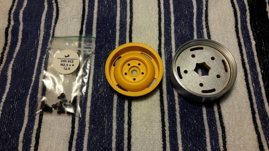

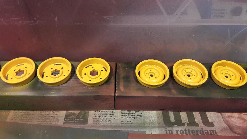

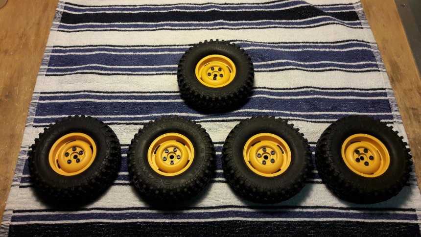

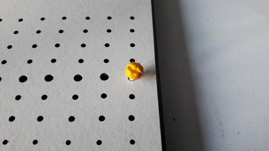

De verf op de velgen was mooi opgedroogd dus kon het opbouwen - van de wielen - beginnen

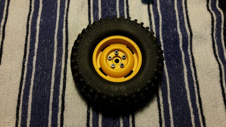

De velgen waren origineel niet van bouten maar van schroefasjes met moertjes voorzien. Niet mooi dus. Vandaar dat ik bij Microschroeven even 5x3 zwarte cilinder inbusschroeven gekocht heb. dat maakt de wielen meer 'af'
Het eerste wiel is klaar
en de rest volgt 'snel'. Dat laatste viel 'nogal' tegen. Maar goed, 2 uur later ... was ik klaar

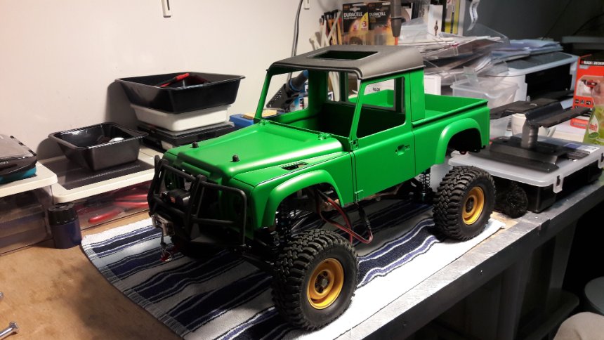

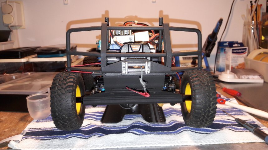

Vervolgens de keienvanger en de lichtbalkbeugel in elkaar gezet en op de D90 geschroefd.
Al snel volgde de bumper inclusief de Winch

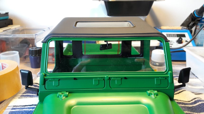

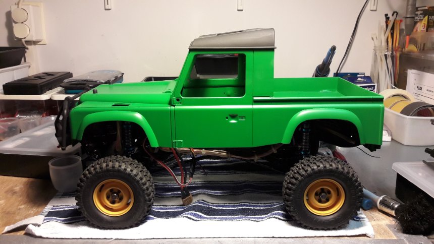

De gespoten Body ging nu ook voor het eerst op het chassis
Het begint ergens op te lijken

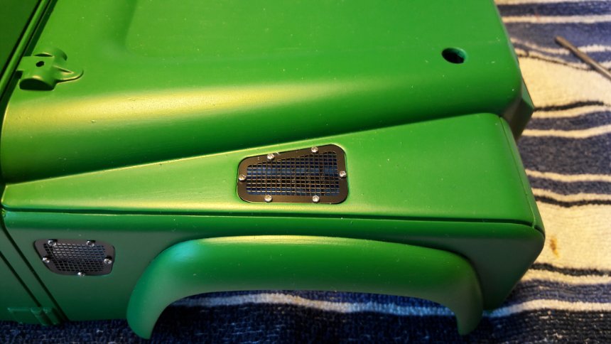

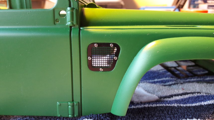

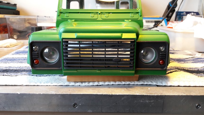

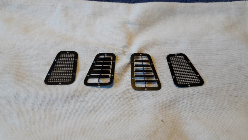

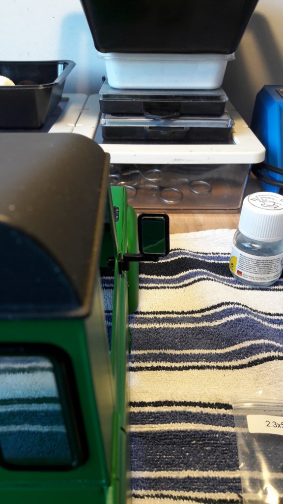

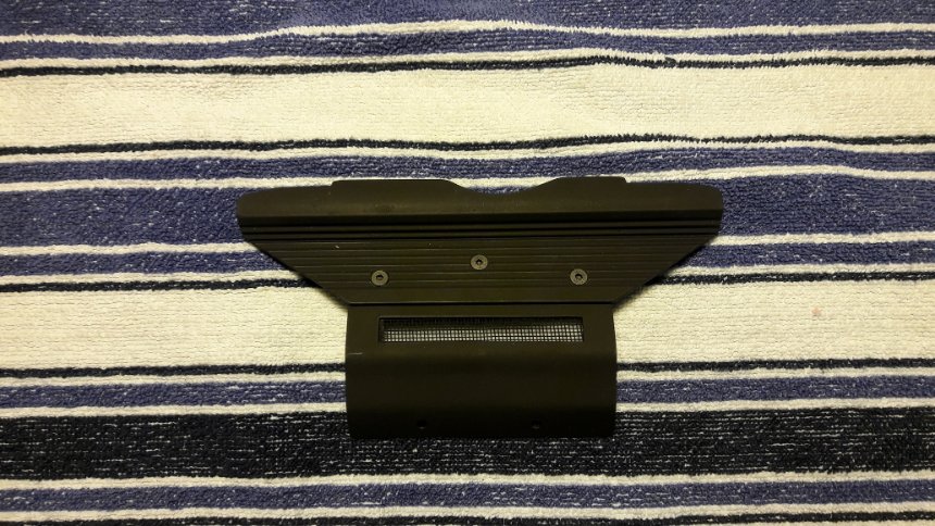

De Body-kit is soms wat twijfelachtig maar op andere momenten weer heel verrassend. Zo zijn de roosters allemaal van echt metaal en worden de Grill, het luchtinlaatrooster en de top ventilatieroosters met mooie kleine schroefjes vastgezet.

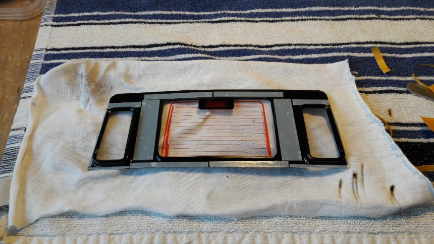

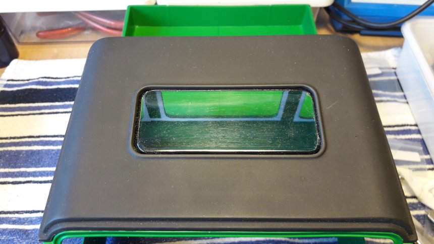

Het dak- en achterraam moesten met dubbelzijdig tape in de Body geplakt worden. Best wel een partij werk en een nauwkeurig klusje
. Het dubbelzijdige tape van Tesa voldoet wel aan de verwachtingen. Het plakt als een idioot. Het is dus een kwestie van in 1x goed plakken. Loshalen is er niet bij
Ook de koplampunits zijn geplaatst maar de maatvoering op de lamplenzen was 'nogal' matig ... veel; knip- en vijlwerk. De binnenzijden van de reflectors nog even snel met zilververf wat reflecterend gemaakt.

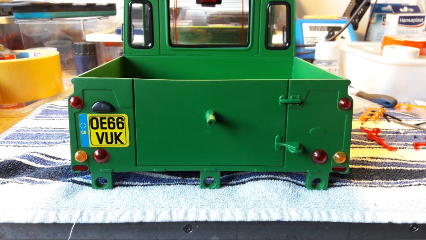

Ook werden de spiegels - inclusief reflecterende sticker; want die zat dan weer wel in de kit ... - en de voorruitunit geplaatst. Natuurlijk moesten aan de achterkant de benodigde achterverlichting aangebracht worden,. En als laatste de benzinedop mooi geel geschilderd
De volgende keer gaat het over de elektrische installatie. Wordt vervolgd dus.
